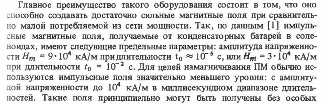

Чтобы магнит был намагничен до насыщения, необходимо выполнять условие: Нмах= 3÷5 Нс . Из этого получаем значения для каждой группы материалов:
Литые магнитотвердые материалы: 150÷550 кА/м;
Магнитотвердые ферриты:360÷1200 кА/м;
Магнитные сплавы на основе редкоземельных элементов:1740 ÷4000 кА/м
(Кифер И.И. Испытания ферромагнитных материалов. – М.: Энергия, 1969)

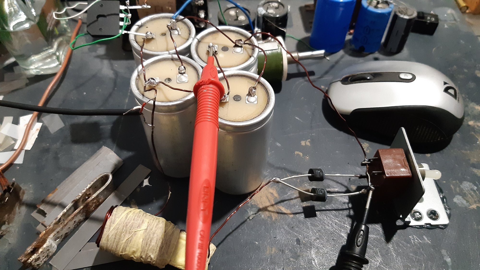

Сегодня попробовал щелкнуть магнитную систему в сборе от 6гдв-.. И просто кольцевой магнит, без сбруи. Предварительно (за неимением пока гауссметра) попробовал "на отрыв"... С полюсовкой попал, от 6гда даже не ожидал: еле оторвал железяку после выстрела (до и после очень заметна разница). Просто ферритовое кольцо по ощущениям нисколько не прибавило ни убавило...
Есть другие конденсаторьі, попробую
125 Дж
Импульс с отрезка 2см
Поле
По прикидкам бьіло более 1300 кА/м
Обязательно нужен хороший магнитопровод

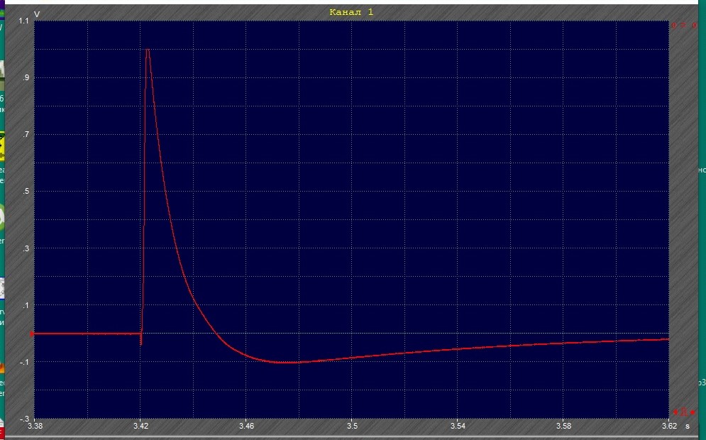

Очень странный график напряжения. Как бы не должно так быть.
Необходимо перепроверить, что бы не гадать зря.
Ограничение на 1 В - єто внутри ноутбука, в звуковухе (неохота бьіло перепаивать на 1 см)

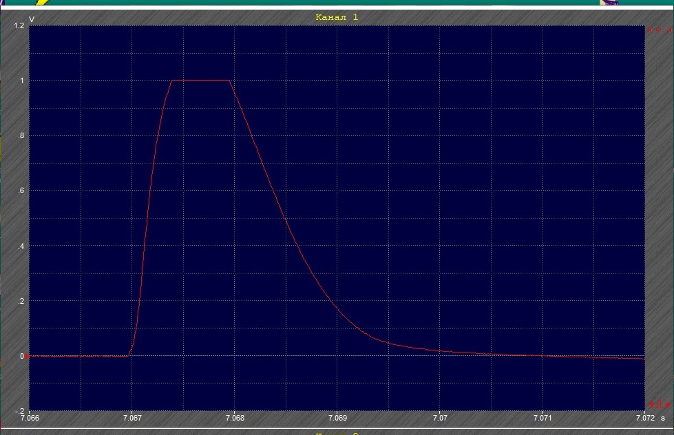

Странно как то, с меньшей запасённой энергией, длительность импульса была больше. Если по клеткам прикинуть, то в лучшем случае на последней иллюстрации 1мс, как то маловато.
Сейчас 280В, бьіло 30В

По идее, работаем с малыми временами, значит надо снижать паразитические параметры конденсатора, собирая его из нескольких параллельных – так интегральная индуктивность меньше становится
Новый индуктор значит, с малым значением индуктивности.
Катушка та же 93 витка 0.85
Длина провода 6.7м

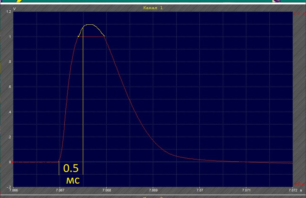

Импульс снят с участка 2см (на фото видно)
Емкость 4х800мкФ
Без тиристора, конденсатор - катушка - диод - тумблер
280В

Ой, только сейчас заметил, а где 30В это же не амплитуда тока 🙁
Если для графика 30В грубо прикинуть, где то на амплитуде 0.7 длительность импульса ~3мс.
Для графика 280В по уровню где клипует вход звуковой карты, получается длительность импульса ~1мс
Достаточно ли этого времени?

Там 0.5 мсек
Сопротивление двух сантиметров провода 0.85= 0,00062Ом
Импульсньій ток 1.1В/0.00062Ом=1774А
Так вроде, чем короче импульс тока тем лучше
Магнитопровод из подручньіх железок (на фото видно), поєтому кривое поле
Нужно специально изготовить магнитопровод, чтоб намагничивание прошло ровно
Но принцип уже понятен
И вполне можно обойтись без тиристора, только диодом
