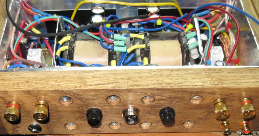

Хочу попросить помощи у знатоков работы по дереву. Есть мнение. что в разъемах RCA неплохо было бы заменить металлический колпачек на деревянный. В принципе ничего сложного. Только одна проблема - нарезка резьбы. С одной стороны - резьба должна хорошо резаться и быть прочной. С другой - не быть хрупкой. Усилие при вынимании разъема может быть достаточно большим и резьба может просто отвалится. Да и не во всякой древесине её можно качественно нарезать. Поэтому посоветуйте пожалуйста кто знает какую древесину можно использовать для этих целей. И как правильно резать резьбу, желательно метчиком, а не резцом.
Да, еще. Толщина стенки в районе резьбы небольшая, так как разъемы в аппаратуре расположены достаточно близко и поэтому внешний диаметр гильзы строго ограничен. В общем непростая задача как мне кажется.
Если стенка тонкая, то зачем в дереве резьба? Он спокойно и надежно фиксируется гайкой того же разъема.
У меня был дубовый корпус с толщиной стенки 20 мм. Делал углубление для гайки разъема, которой его и фиксировал.
Имеется ввиду разъем "папа".

Резьба М10 мелкая, наружний диаметр 14-15мм, стенка 2,0-2,5мм. Стенка выдерживает. разрушаться может резьба.
Делал гильзу из ореха. резал резьбу метчиком - при тугом контакте резьба не выдерживает.
