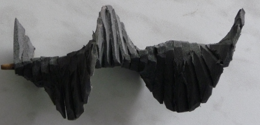

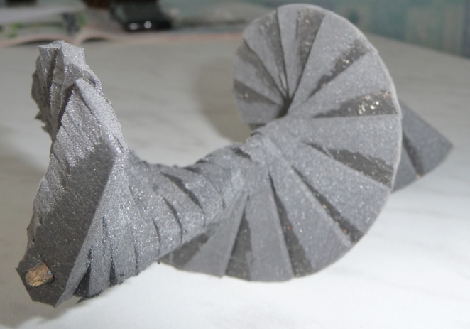

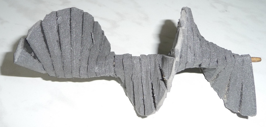

Есть ещё одна "заморочка" с ФИ. Её я однажды в начале двухтысячных узрел у одного японца. Но вот беда, вскорости его сайт пропал, как будто и не был вовсе. Но суть я уловил, хоть и на японском.
К примеру Вы конструируете акустику с ФИ из имеющихся в Вашем распоряжении труб и они все приличного диаметра. И по расчётам на нужную частоту они просто не влезают в корпус. Или, очень хочется в маленький корпус засунуть что-то большое... Имею в виду трубу ФИ большого диаметра. Ну чтобы динамику легче дышалось. Где-то встречалось обоснование именно такой концепции.
Вопрос решаем. И причём довольно оригинально.

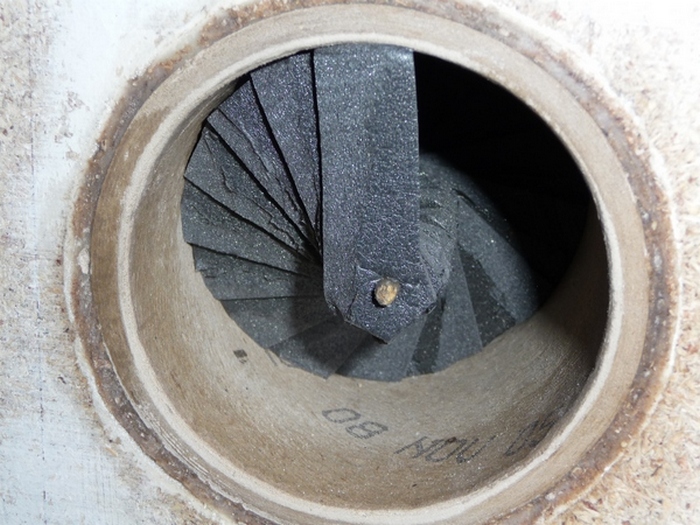

В трубу большого диаметра, просто встраивается (вставляется) узкая спираль (шнек) с одним заходом. №-е
количество оборотов в №-е же количество раз увеличивает длину ФИ фактически отнимая очень мало от его проходного сечения. Т.е по факту мы имеем трубу конечной длины, но "шнек" внутри этой трубы делающий скажем полтора оборота, увеличивает длину прохода воздуха в трубе так же в 1,5 раза.
Японец в основном этот "шнек" делал из чего-то твёрдого. Например нарезал деревянные плашки-доминушки нанизывая их на центральную ось с некоторым углом относительно друг друга. Либо наклеивал обычный круглый электро провод организуя из него спираль-шнек.
Я тоже пробовал провод - ну его ....
Ну, а так как не терпелось и была задумка, то я его склеил из обычного плотного поролона с двусторонней клеевой основой. Из фото думаю будет понятно
Посмотреть вложение 9665Посмотреть вложение 9666
К стандартам Японца я конечно не приблизился, но, что-то всё равно получилось. Поролон этот весьма и весьма плотный и соответственно твёрдый.

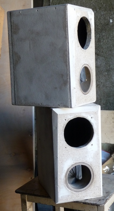

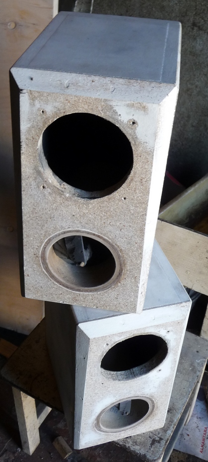

Готовились два "шнека" сразу. Потому как две АС, два корпуса, два ФИ. Ну и потому как у меня чаще: "Либо член пополам, либо манда в дребезги", чем как-то по другому! Из-за одного я бы даже заморачиваться не стал. Шнеки готовились под картонные трубы внешним диаметром 85 мм, внутренним диаметром 75 мм и длиной в 150 мм. Я о них упоминал выше. Это часть бобины для фотобумаги "Кодак".
Диаметр трубы, исходя из сопоставляемых площадей, со вставленным в неё данным, делающим примерно 1,5 оборота, "шнеком" уменьшился с 75 мм до 73 мм, а длина прохода воздуха увеличилась со 150 мм до 225 мм.
А можно сделать и два оборота более тонким и жёстким материалом. Получив при этом более близкое к оригиналу сечение ( фактически не изменённое) и длину при этом же, в два раза большую оригинальной!
Объём колонок литров на сЭм...восЭм будет. Точно не помню. Делались под какие-то 4" автодинамики-коаксиалы. Поиграли в гараже какое-то время, ими заинтересовались и я их подарил. Уехали в Ростовскую область. Были доведены до ума во внешности и озвучивали достаточно большой крытый двор. Живы ли они в данный момент я не знаю.
Сразу скажу, что к "Торнадо" такой ФИ отношения не имеет вовсе. Японец видимо уже умер так и не узнав о "Торнадо". Он на момент публикаций уже был в хороших годах.

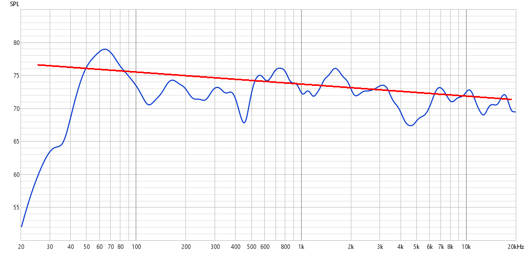

За все время общения с колонками типа ФИ пришел к выводу, что это совершенно не мой вариант.
С точки зрения микрофона как бы порядок. Но стоит на ходу прикрыть поддувало , как понимаешь, что звуку получшело, собрался, рыхлость ушла, средина прояснилась, четкость появилась.
Особенно заметен был этот эффект на недавно выруленных под первый порядок Бавер-Вилкинсах DM305 , у них два хлебала , одно- щель - спереди, второе - труба- сзади. И когда прикрывали задний выхлоп, звук менялся в лучшую сторону однозначно. К великой радости хозяина колонок.
Поэтому и выбран подсознательно закрытый ящик, как бы в ущерб нижней границе, а оказалось, даже с перебором вниз, по результату. Комната добавила, баса получилось даже с избытком, чего не было раньше, когда слушал полочники с заглушенными портами.
Не учитывая поведение комнаты, мечтая о сверхнизких частотах- есть шанс нарваться на мечту , по полной.

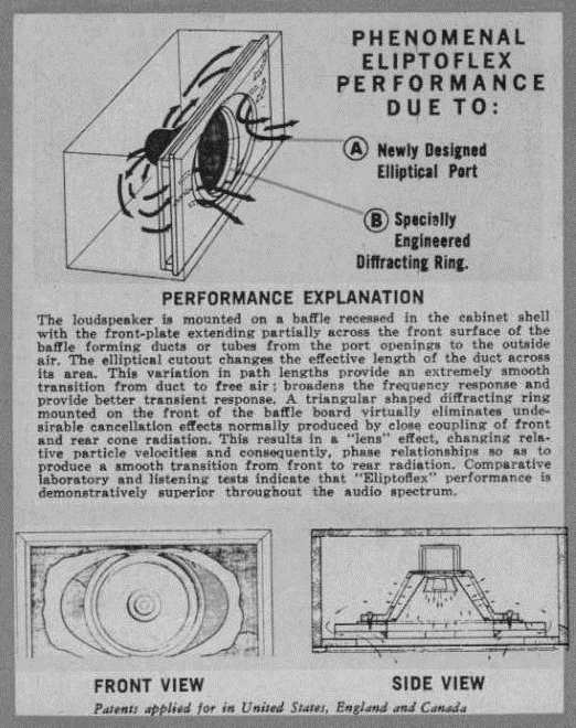

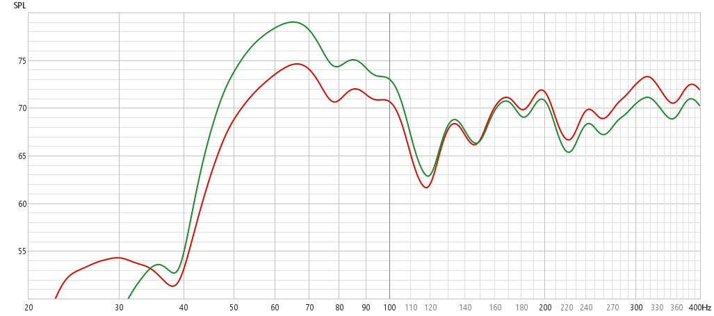

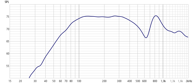

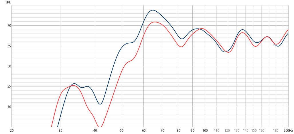

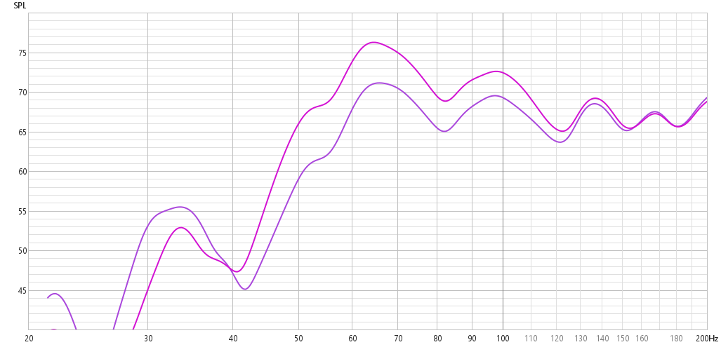

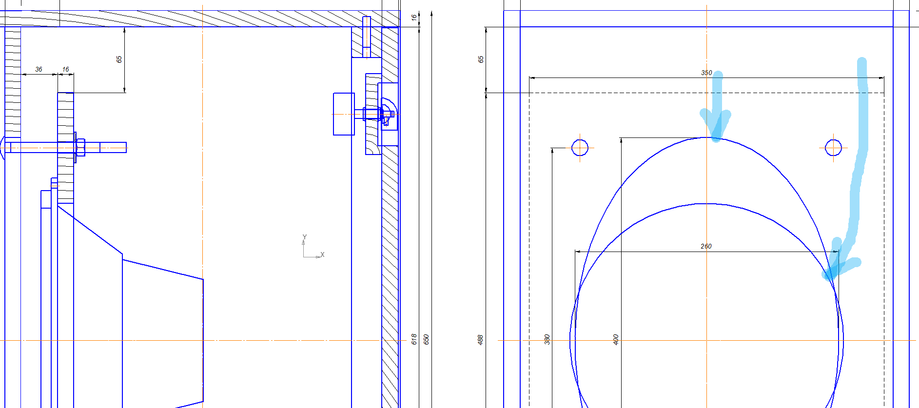

Широкополосный ФИ 60-летней давности, с патентом.
Рекламный проспект, на котором показан ход воздуха в двух портах щелевого ФИ:
То есть, длинные стороны панели с динамиком через рейки плотно соединены с передней панелью, а вокруг коротких сторон и проходит воздух.
Чертёж реальной АС:
Голубыми стрелками показано минимальное и максимальное расстояние хода воздуха в порте ФИ.
За 60 лет динамик (на замше!) задубел примерно до 70 Гц фриэйр, и в ящике около 72 литра (учитывая небольшое увеличение гибкости от куля с ЗПМ сзади динамика, а так то 67) в ЗЯ имеет вот такую АЧХ с 10 см:
Короче, 85 Гц резонансная при добротности 0,8, никаких НЧ?
Нет, неправильно! КДП и ФИ набубнят!

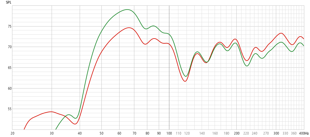

Дело в том, что получился ФИ по Чебышёву: эквивалентный объём динамика вдвое меньше объёма ящика!
Поскольку у данного ФИ нету понятия резонансной частоты, то мы контролировали две частоты: где получаем максимальную прибавку уровня по сравнению с ЗЯ и где прибавка становится равной нулю.
ФИ-32 мм просвет, с 1 метра:
Частоты 52 и 40 Гц, ФИ явно лишний (или очены высокО настроен).
То же самое в ТП:
ФИ-16 мм просвет, с 1 метра:
Частоты 46 и 32 Гц, лучше, но высокО.
В ТП:

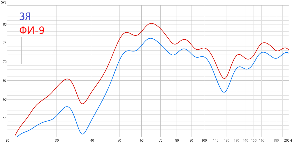

ФИ-9 мм - просвет, на котором остановились. С 1 метра измерение не удалось, в ТП - получилось, но красную кривую надо опустить на 2 дБ (кто знает, как это сделать в РЕВ-е - хелп ми, плиз!):
Частоты 37 и 23 Гц!
Вот что получилось в ТП:
Совместными усилиями нагудели 42 Гц по -6дБ, ндя... Из ничего.
Чертёж реальной АС:
То же самое в ТП:
В ТП:
Частоты 37 и 23 Гц!

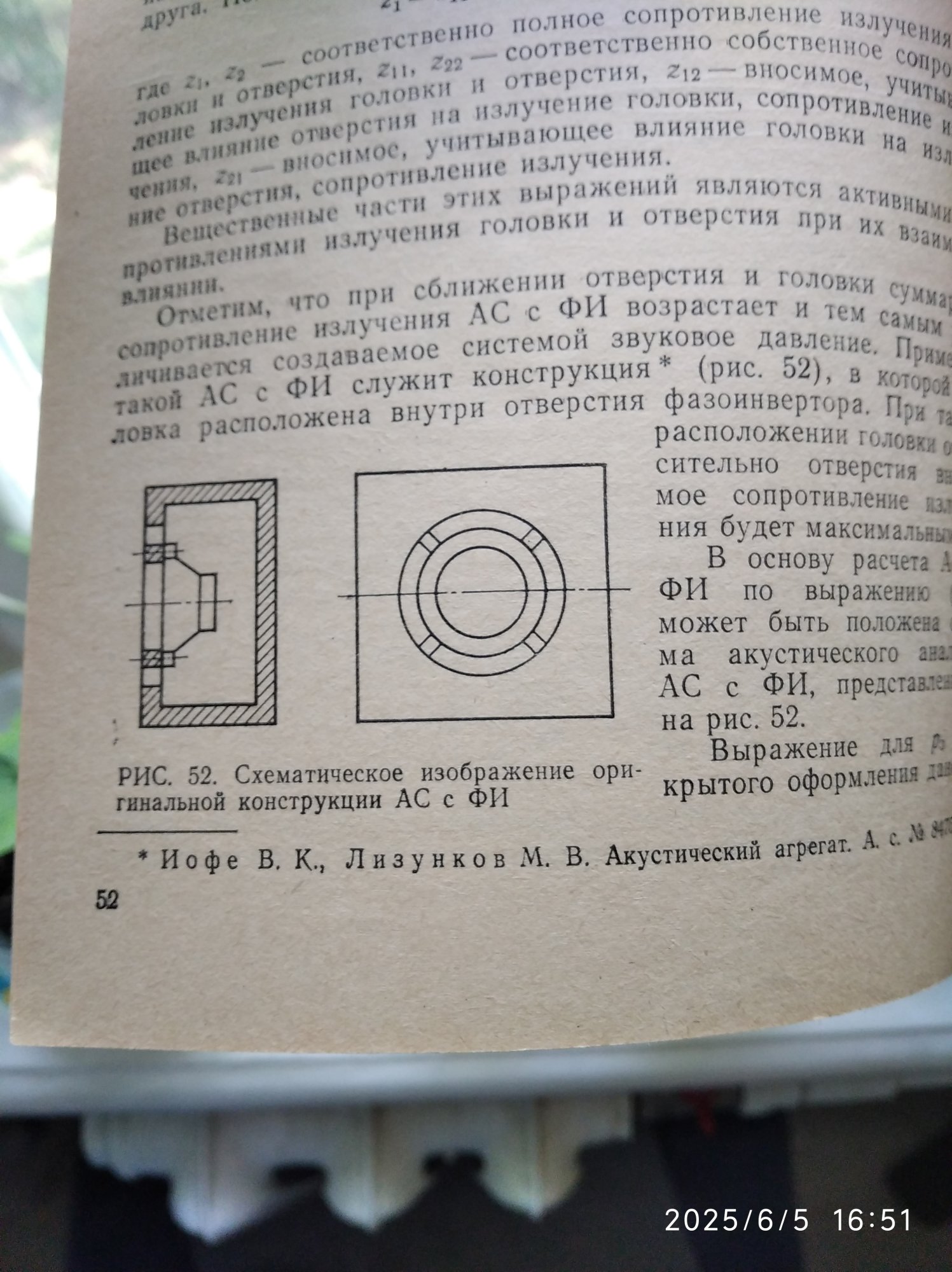

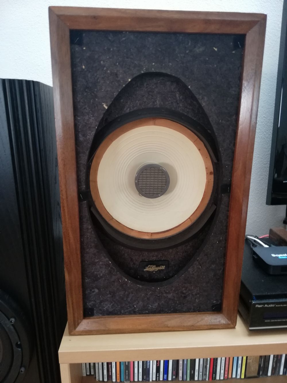

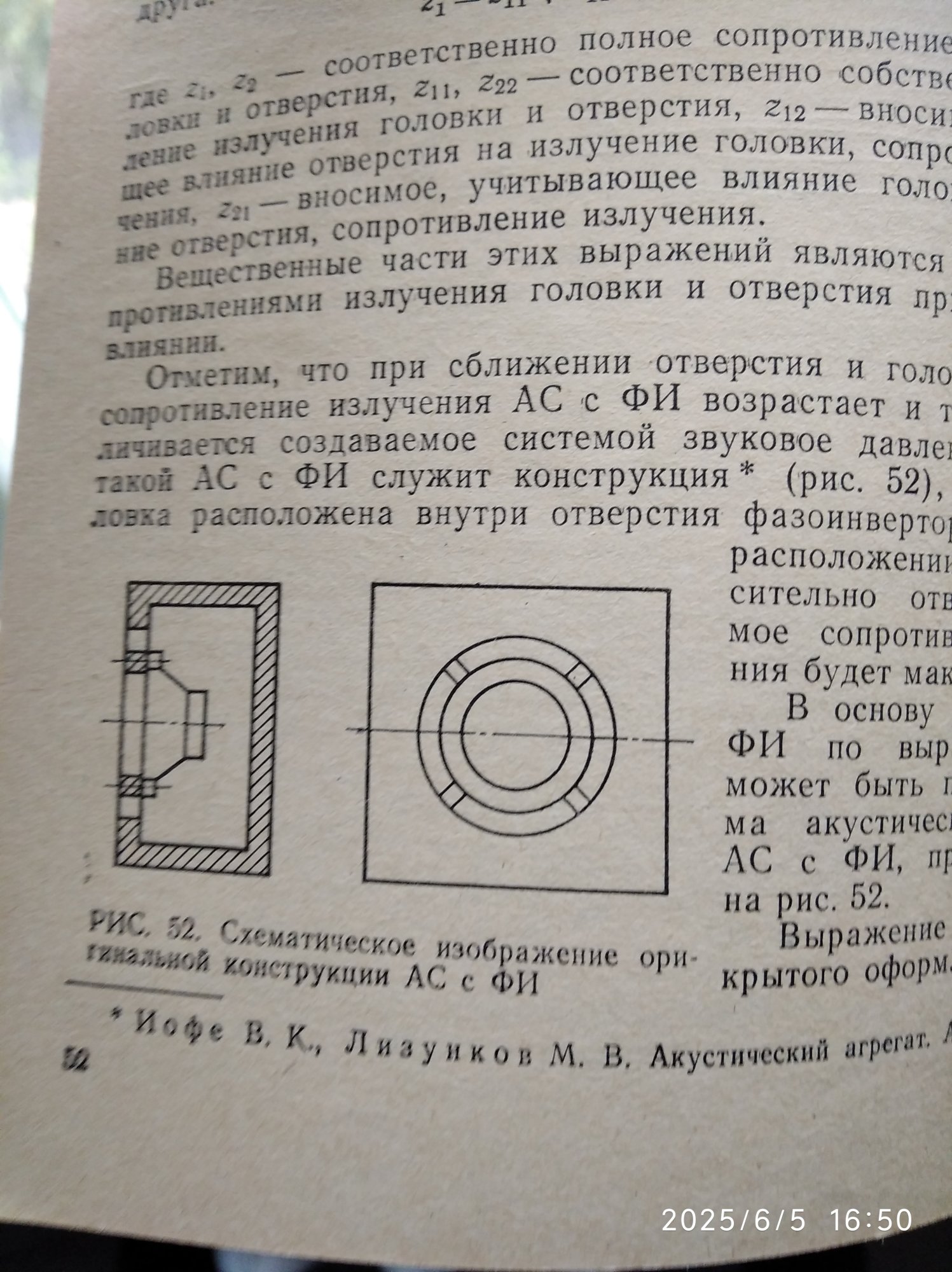

Чуть откинуть доску с динамиком унутрь и легким движением руки Эллиптофлекс превращается. ...превращается....в элегантную ОРТу!
а ежели совсем наступить на мозоль принципа, то вот вам патент на изобретение от нашего Иоффе, насчет кольцевого порта инвертора.
Вот оно
    297.1 KB · Просмотры: 26
    427.8 KB · Просмотры: 35
    389.8 KB · Просмотры: 27
6,600
5,107
203
Совершенно не то пальто. У Иоффе динамик висит на колечке (!), а ФИ сочинён в виде кольцевой щели в передней панели, поменять параметры ФИ можно только растачивая щель, весьма удобно (((
В Эллиптофлексе ширина просвета 16 мм была получена уменьшением ширины рейки вдоль длинной стороны панели (на которой прикручен динамик), а 9 мм было реализовано... двумя резиновыми шлангами!
Конструкция, конечно, дубоватая. Я бы сделал энти эллиптические ФИ вдоль нижней и верхней стенок ящика, внутри (или и снаружи...). Плюс 6 литров, минус утопленный на несколько см НЧ (в оригинале - коаксиал!) динамик, что не даст применить конструкцию в нормальной АС, где СЧ будет отдельным звеном (потребуется установка СЧ бокса на 10 см дальше передней панели НЧ ящика, +/-).
А я выдвигал басовика из ящика на длинных шпильках с гайками, получая кольцевой зазор ПОД динамиком. И Чо ? а ничо. те же самые АЧХ и зетки. Разница три нифига.
Было это давно, замеров не осталось, осталось понимание. Если вам этого недостаточно, то живите с этим. А я не стану вам доказывать. Измерилу в зубы и вперед.
Эх, разбередили мою душу!
Осталась у меня от ЭПУ "Akords" его АС на 4ГД-28. Его бы в подобное АО...
Правильно ли я понял, - вы меняли расстояние между щитом с ГД и передней панелью АС с помощью винтовых шпилек? А длинные стороны щита плотно прижимались к боковым стенкам (через какой-нибудь уплотнитель), типа поршня/плунжера? Остроумно! Очень остроумно!!!
PS
Можно ли попросить вас прикинуть, какой должен быть ящик для эллиптофлексированного АО под 4ГД-28?

Интересно, а такой широкополосТной ФИ можно попробовать применить в ЗЯ, но (страшно сказать) с недорогими ШП овальными динамиками? Или кругловидными
