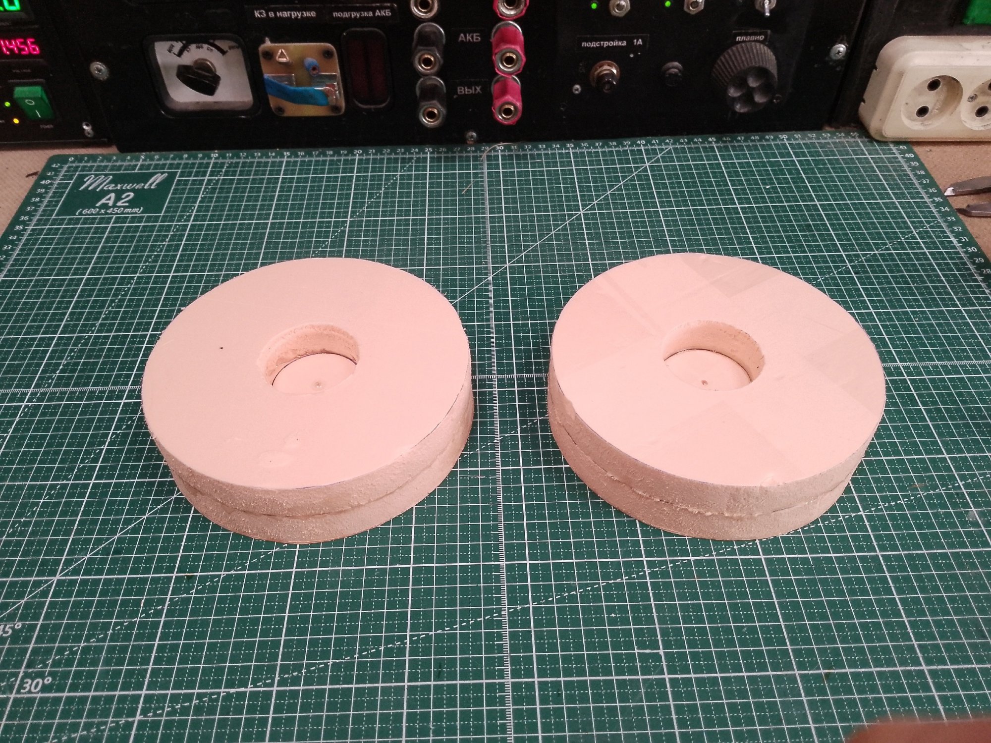

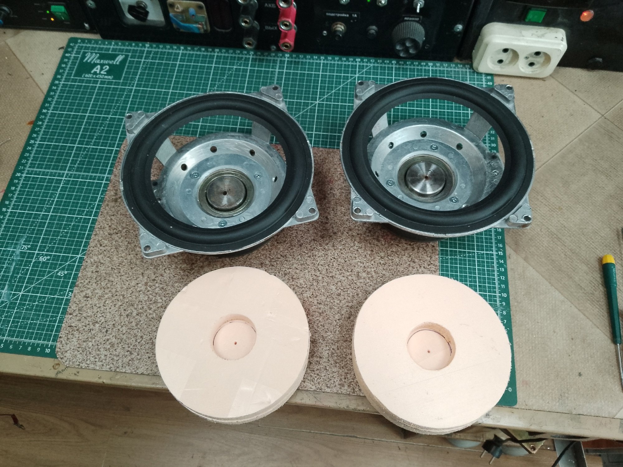

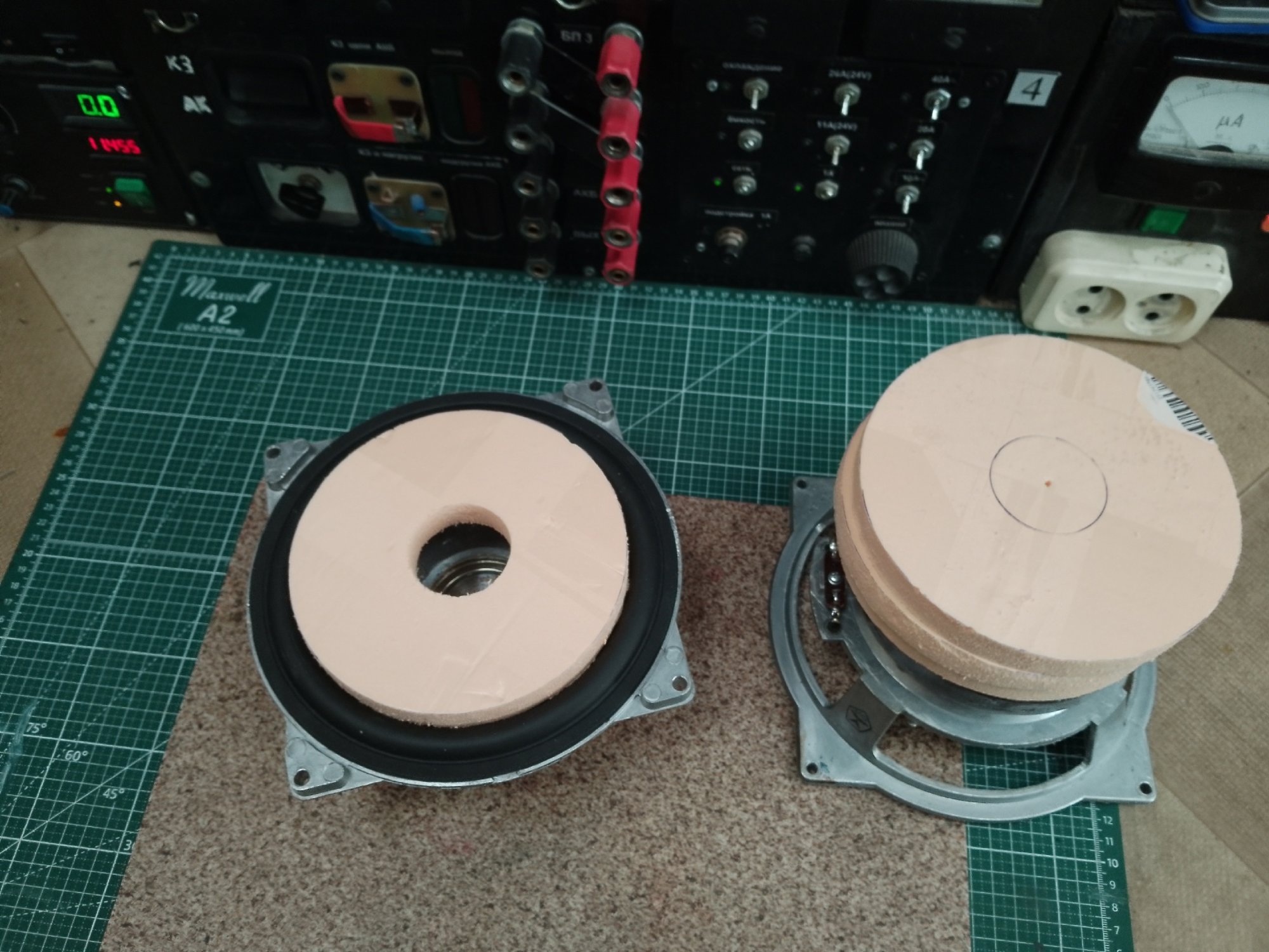

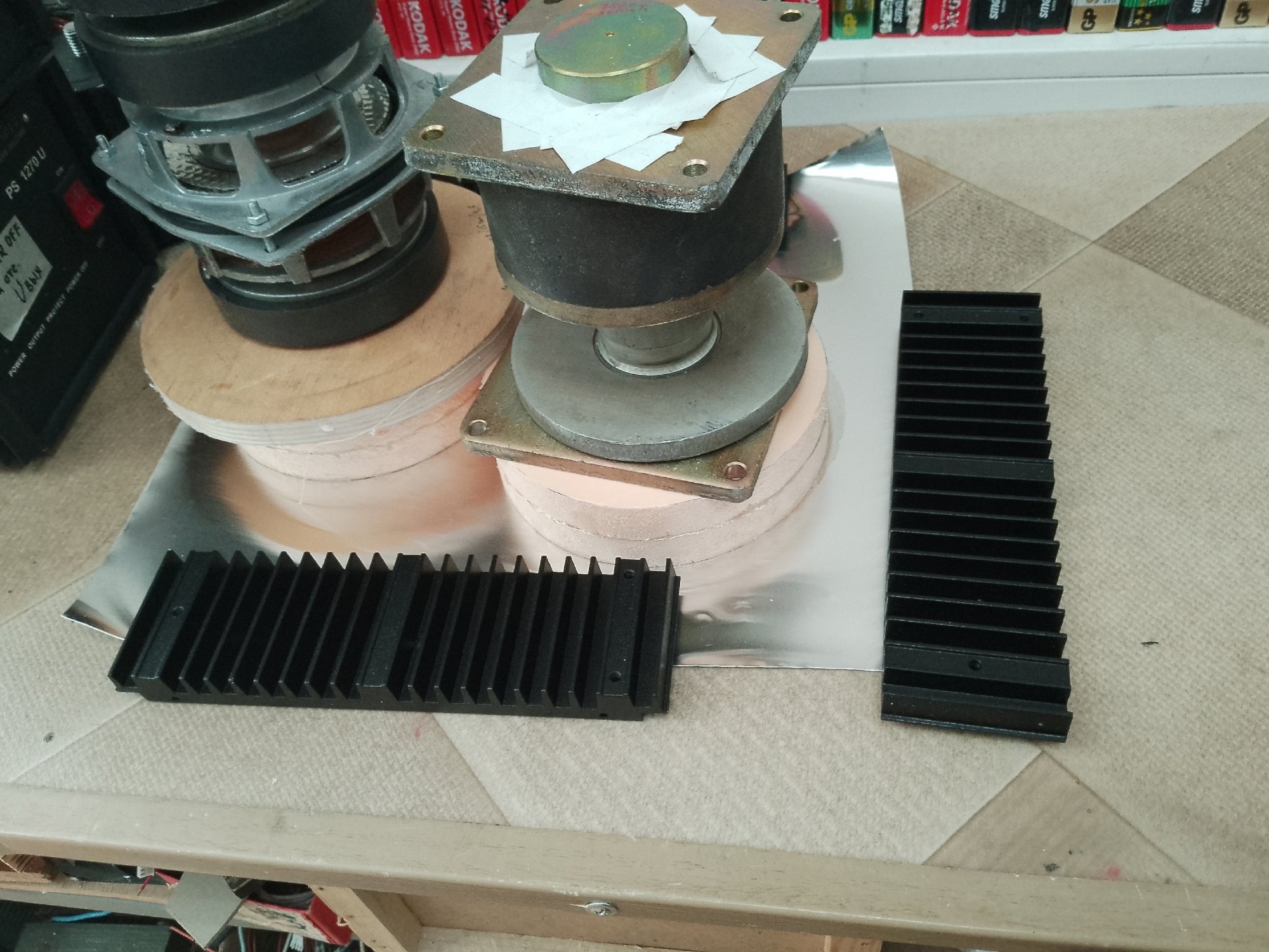

Не знаю получится ли то, что задумал - увидим.
Надеюсь получить НЧ головку с тяжёлой жёсткой подвижкой, малым Vas~20-30л, Qt~0.3-0.4 Fs~30-40Гц, и плавным завалом сверху.
Из-за тяжёлой подвижки чувствительность будет так себе, но мне на на лампах слушать.

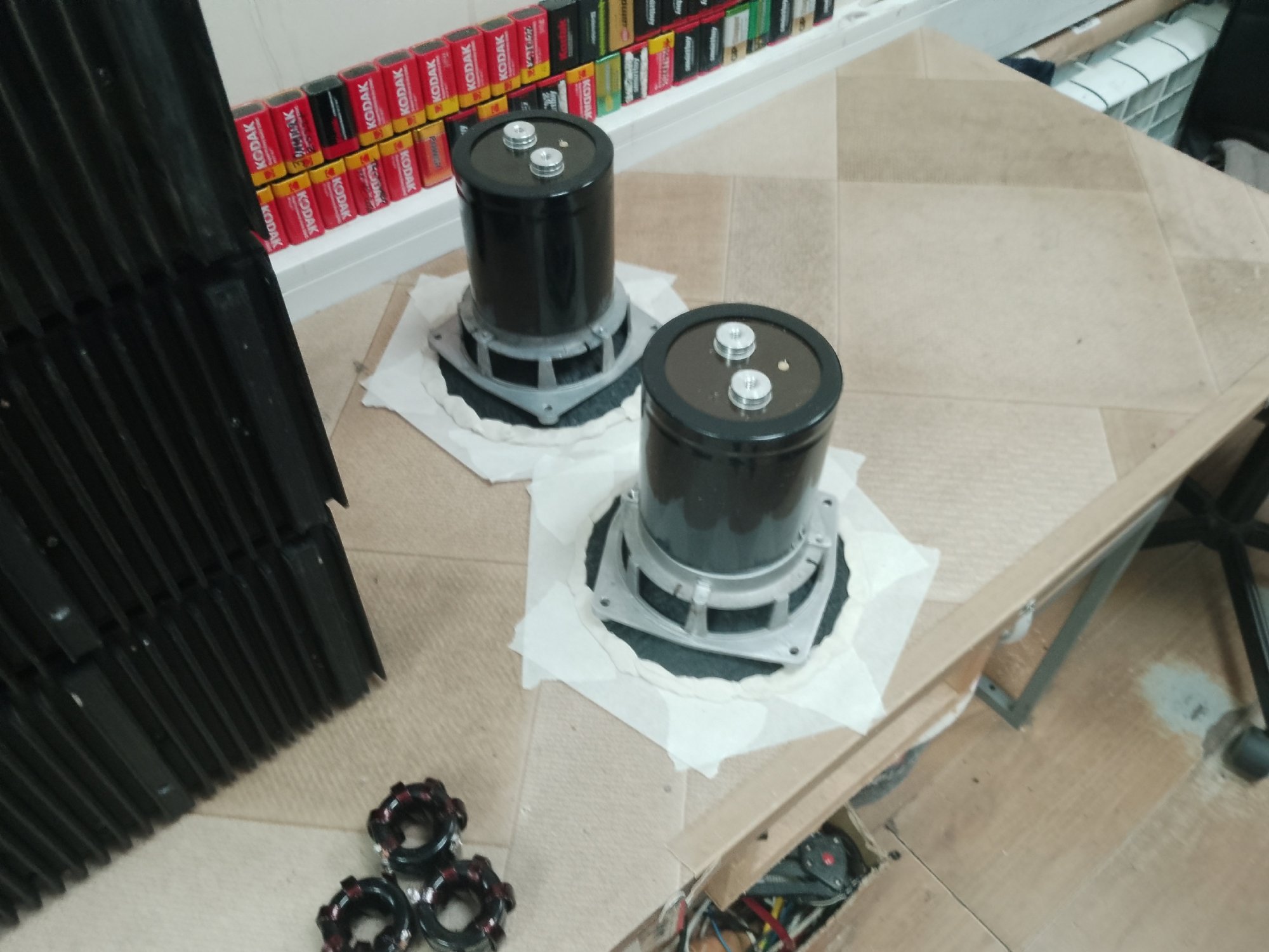

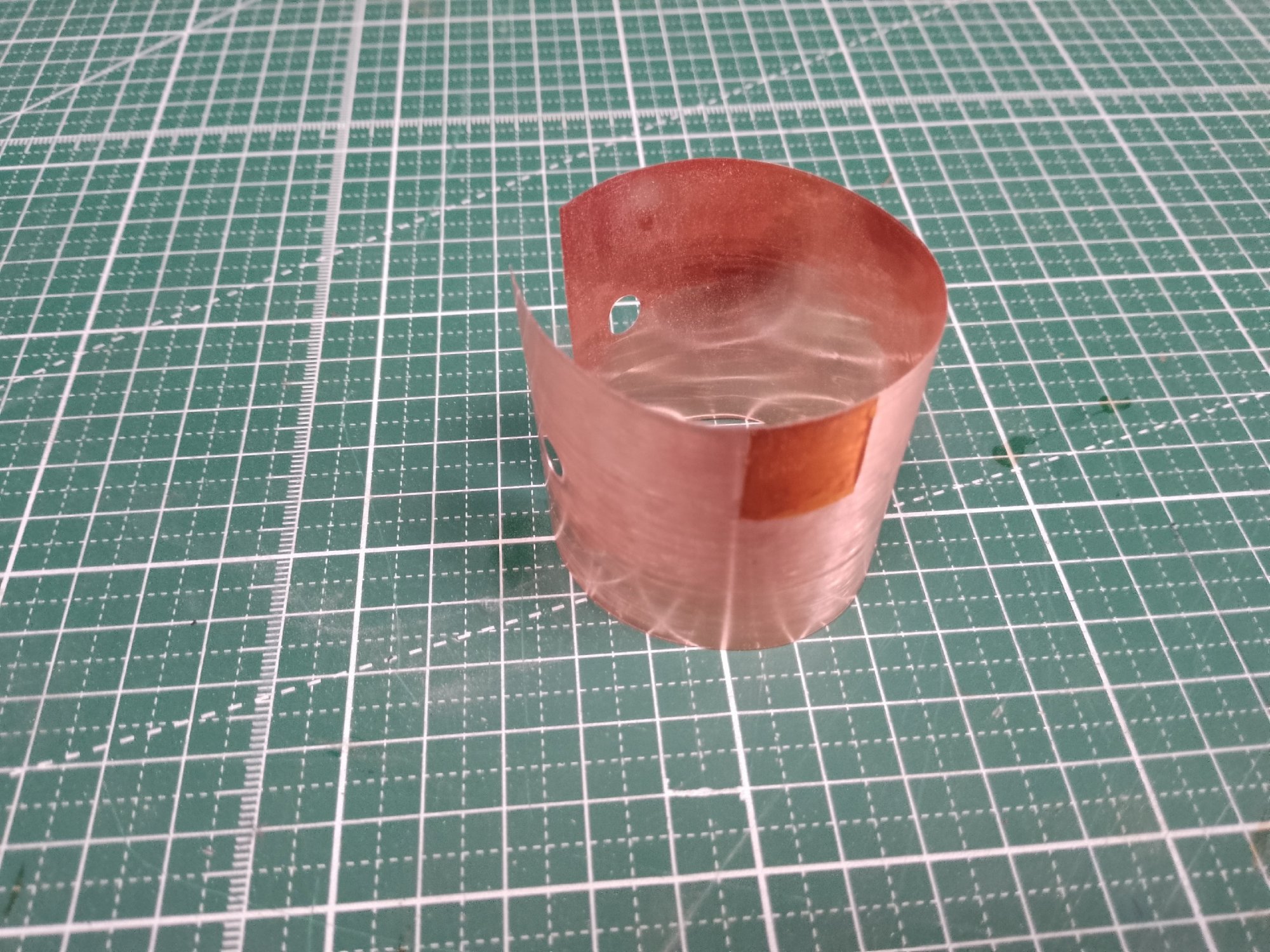

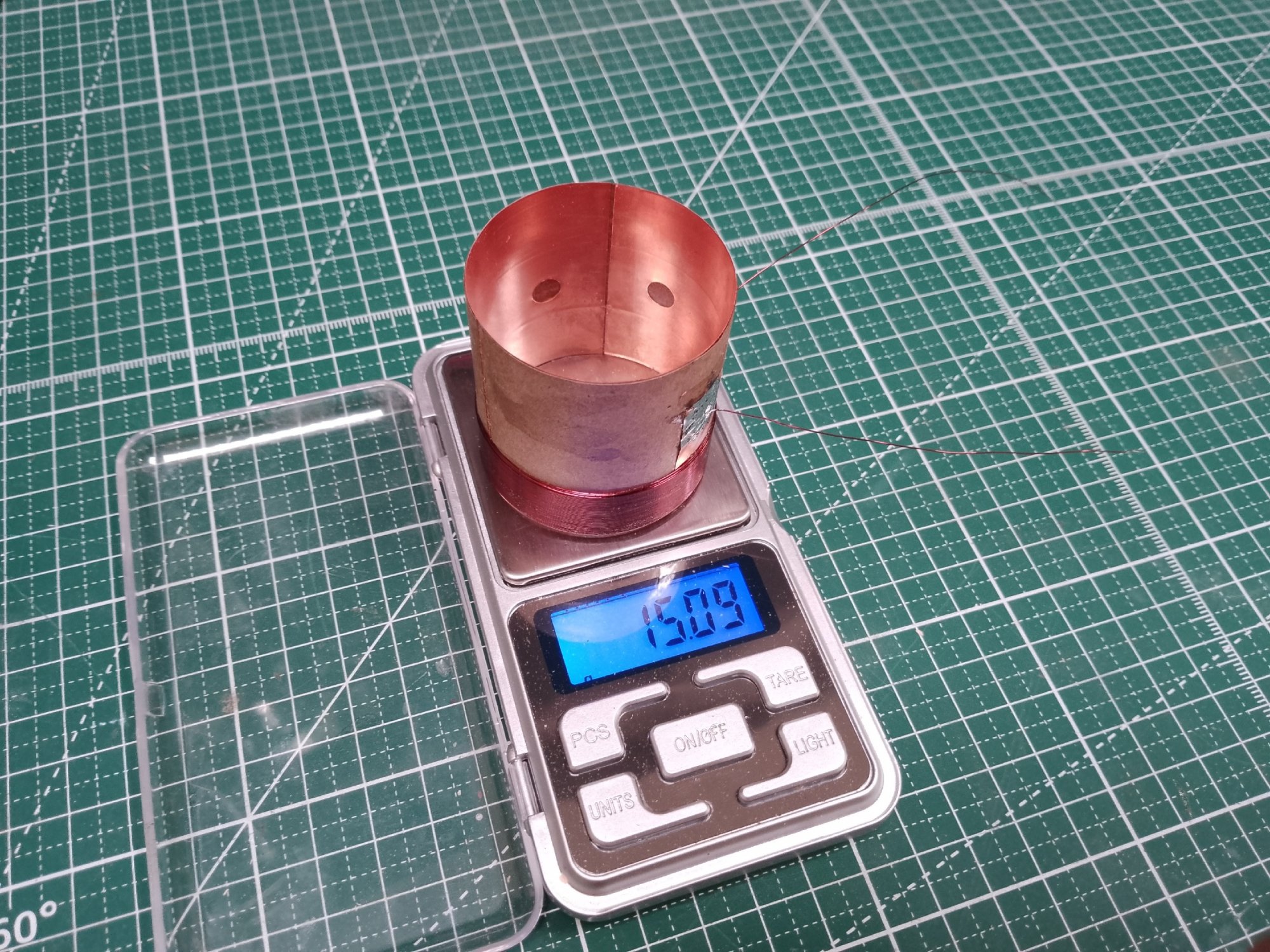

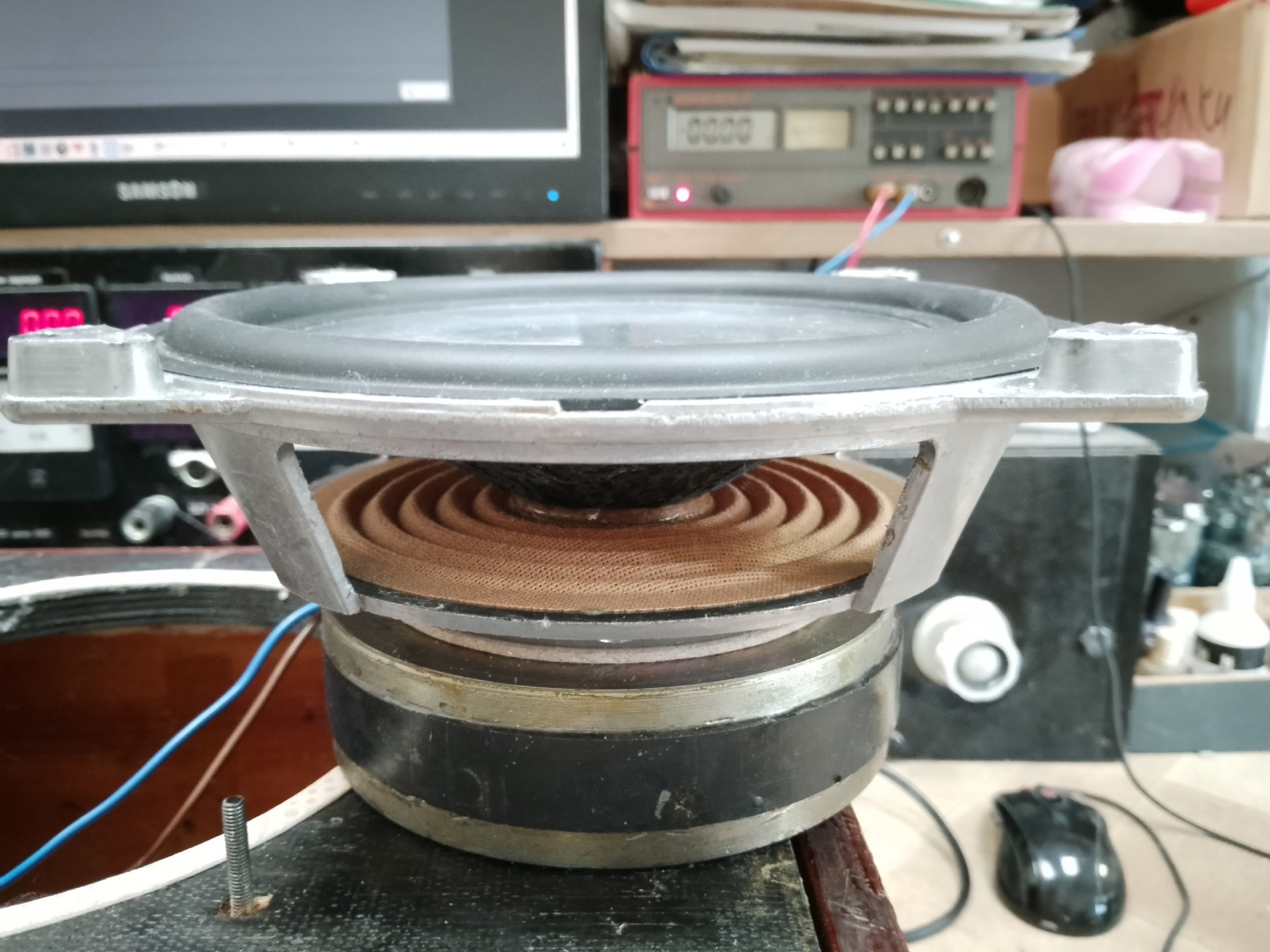

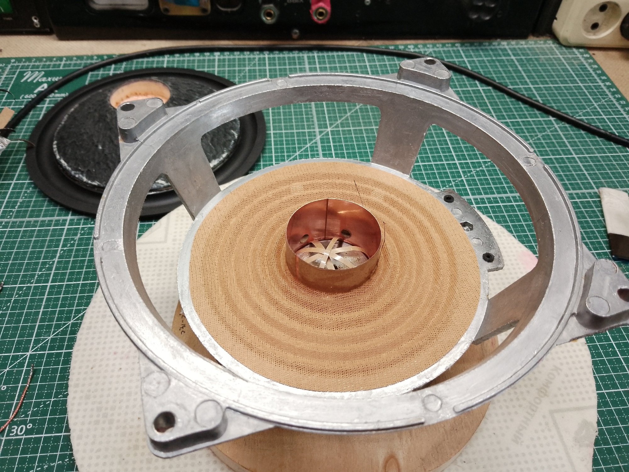

МС разобрал, снял медные колпачки с кернов
До этого попробовал с колпачками - импедансная кривая пологая, играет до 17кГц, но зачем мне это на нч? Лучше чуть зазор расширить и БЛ поднять.
С медью зазор 1.3мм примерно, без 1.5мм

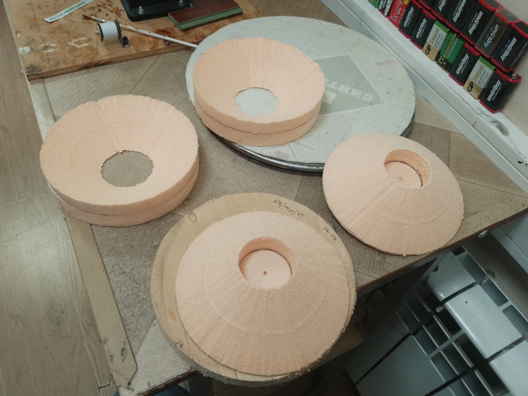

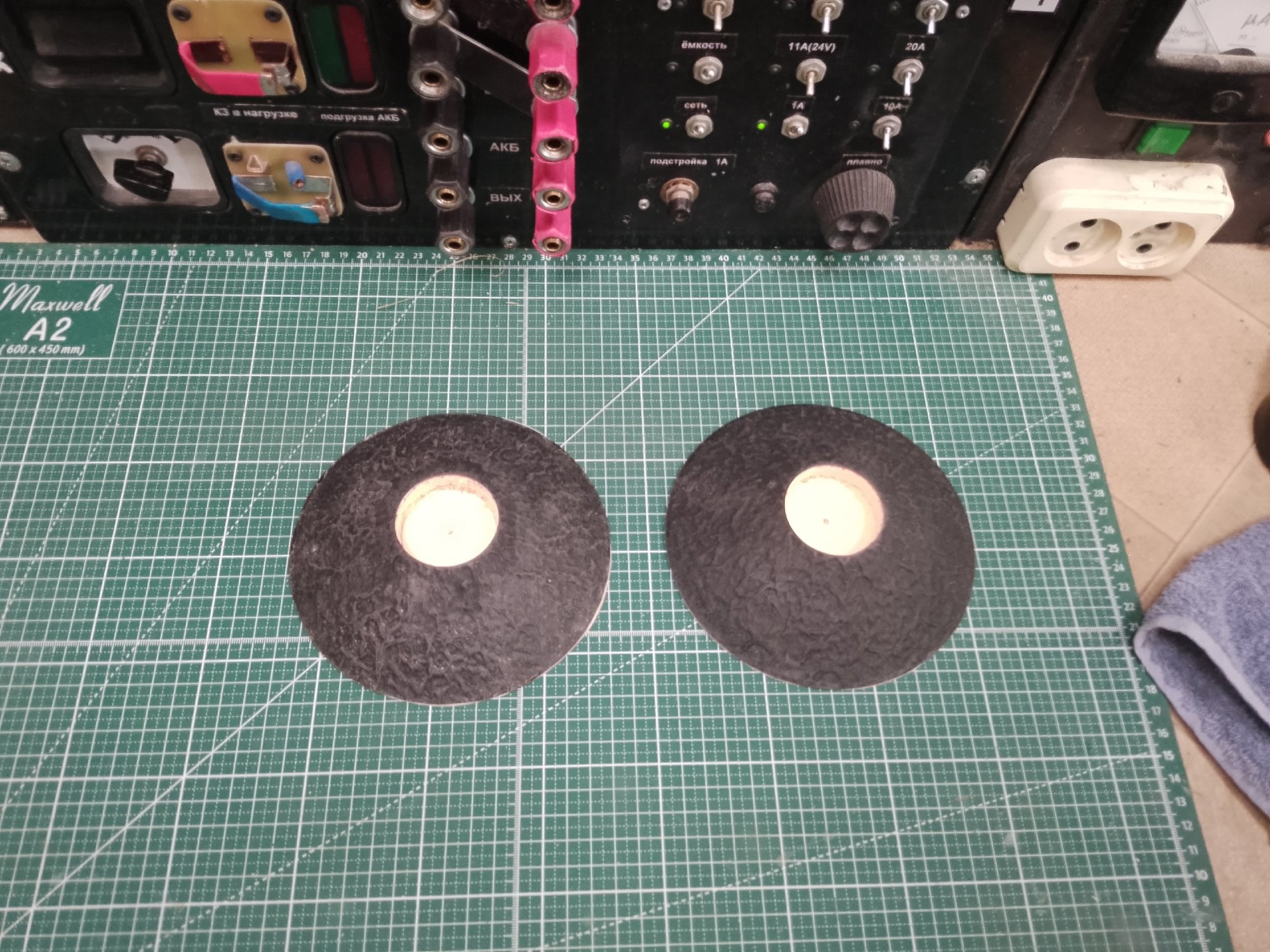

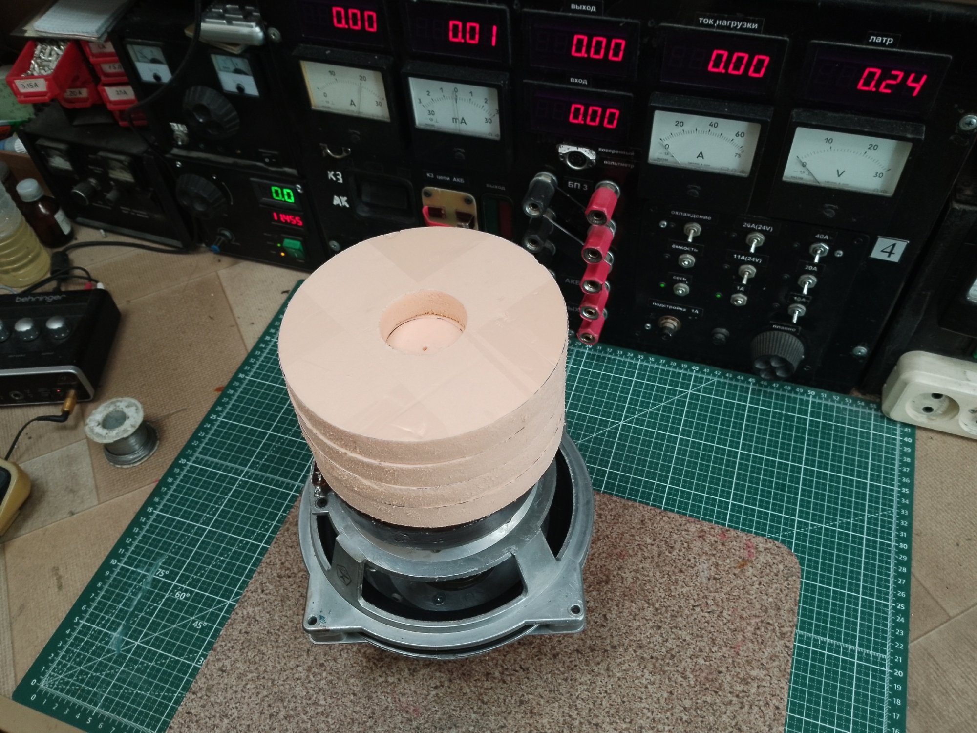

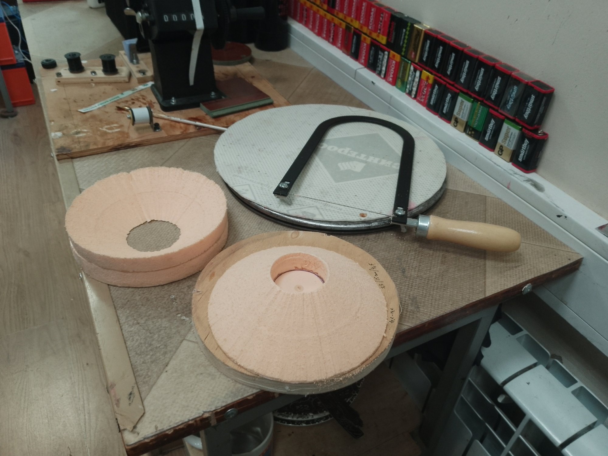

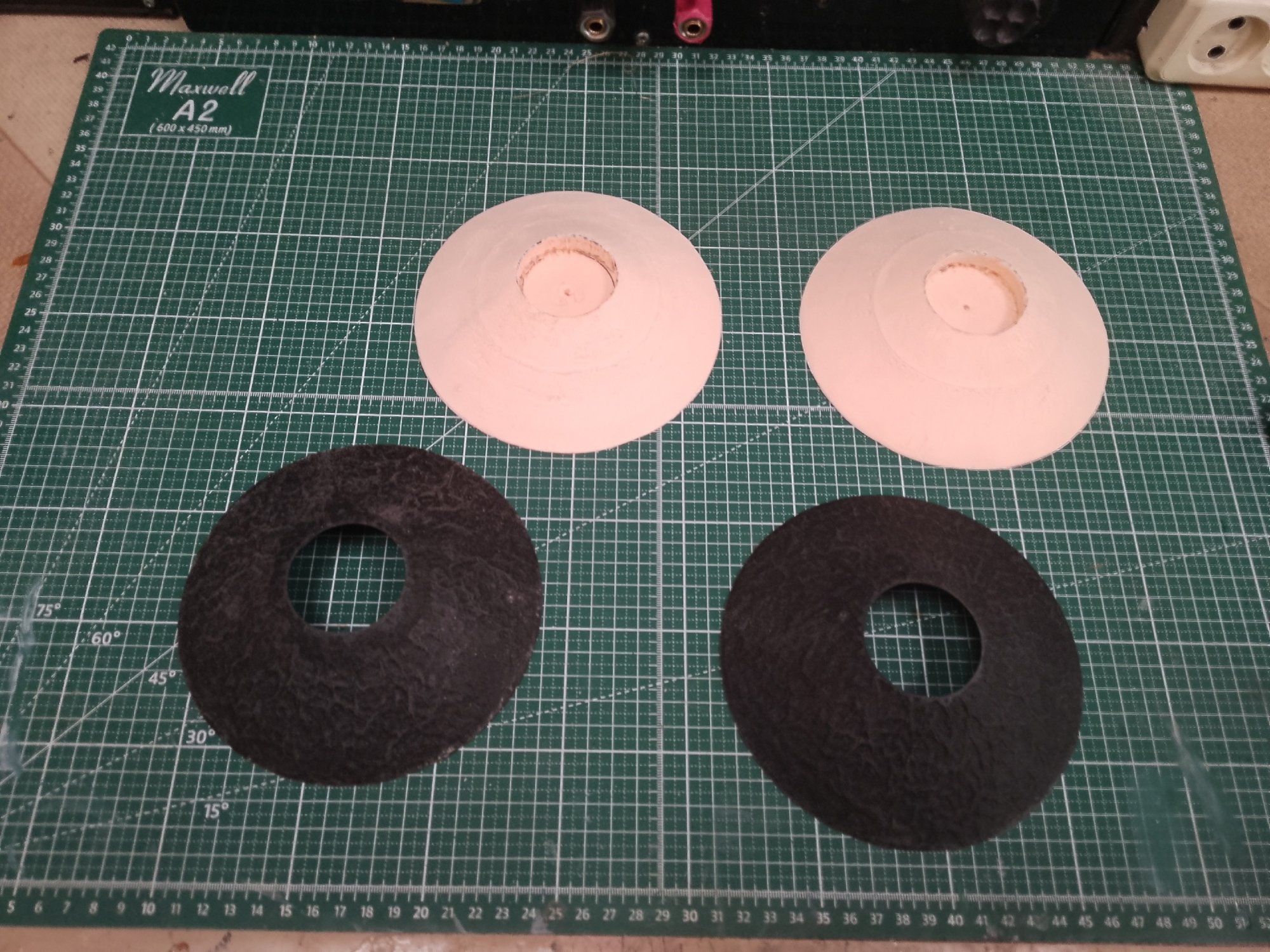

Толщина пеноплэкса 20мм, вырезал лобзиком круги по 15см, в паре сразу выпилил отверстия под каркас катушки, затем склеил по два блина между собой.

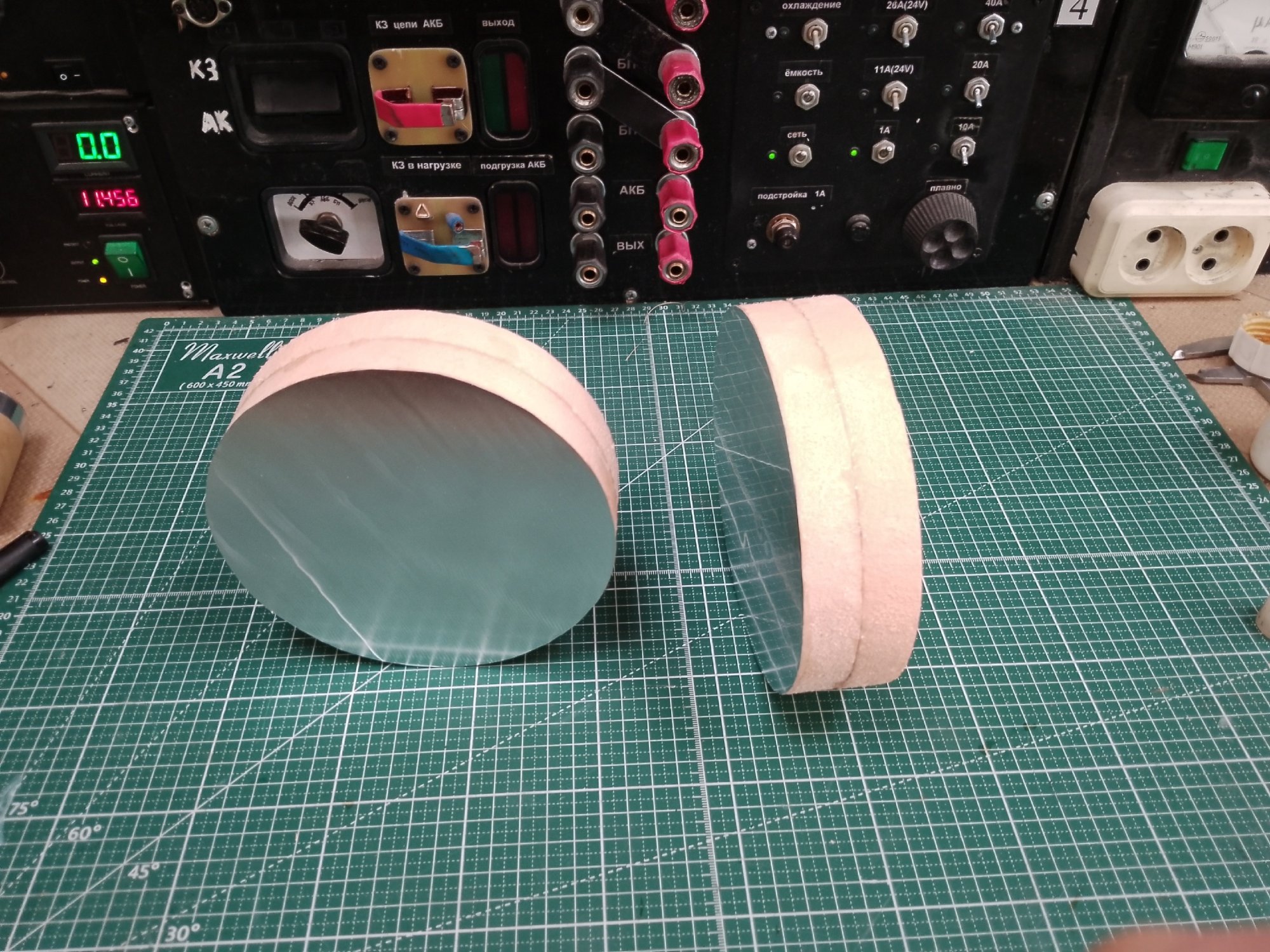

Расстелил на столе лист алюминиевой фольги, толщиной ~0.7мм, и на эпоксидку приклеил пеноплэкс
Затем отрезал и подравнял ножницами по кругу
Снова вооружившись лобзиком придал заготовкам конусную форму
Дальше напильником и нождачкой подогнал по форме к бумажным диффузорам
Wns3_Us88H4.jpgD_3Su9QnvTg.jpg\
Снова эпоксидка и склейка пеноплэкса с бумажными конусами
Пока клеится начал наматывать катушки, но не успел, завтра продолжу.
Я в этом полный профан, но мне кажется, что от расширения зазора (если мы говорим о ширине щели между керном и фланцем) этот параметр (BL) уменьшится.
Правильно кажется. При том же количестве витков так и будет. Незря в питерской артели меняют шило на мыло - увеличивают зазор и увеличивают же, и количество витков (метраж).
При таком конструктиве сверлите керн МС системы не менее 15мм, в противном случае будет компрессия в районе катушки.
У себя оставлял пространство между катушкой и делал дополнительно отверстия в диффузоре.
Пеноплекс на эпоксидку будете вклеивать?
В целом так, но не здесь. Если просто расширять зазор, т.е. растачивать отверстие в верхнем фланце, либо стачивать керн - индукция в зазоре будет снижаться.
В моём случае зазор неизменен, просто на керне медный колпак, который не увеличивая индукцию занимает часть полезного объёма в зазоре.
Без него индукция вроде как даже больше, а ещё больше без него становится свободный зазор, а это в свою очередь возможность намотать катушку с большим количеством слоёв,
что в свою очередь увеличит BL. Я начал мотать проводом 0.27мм в три слоя, думаю BL будет не меньше 14Тм
При таком конструктиве сверлите керн МС системы не менее 15мм, в противном случае будет не очень.
Зачем? Я в процессах насыщения МС не очень разбираюсь, но она такая какая есть с завода. А если для снижения компрессии - то просто отверстия в каркасе катушки сделаю, думаю будет достаточно.

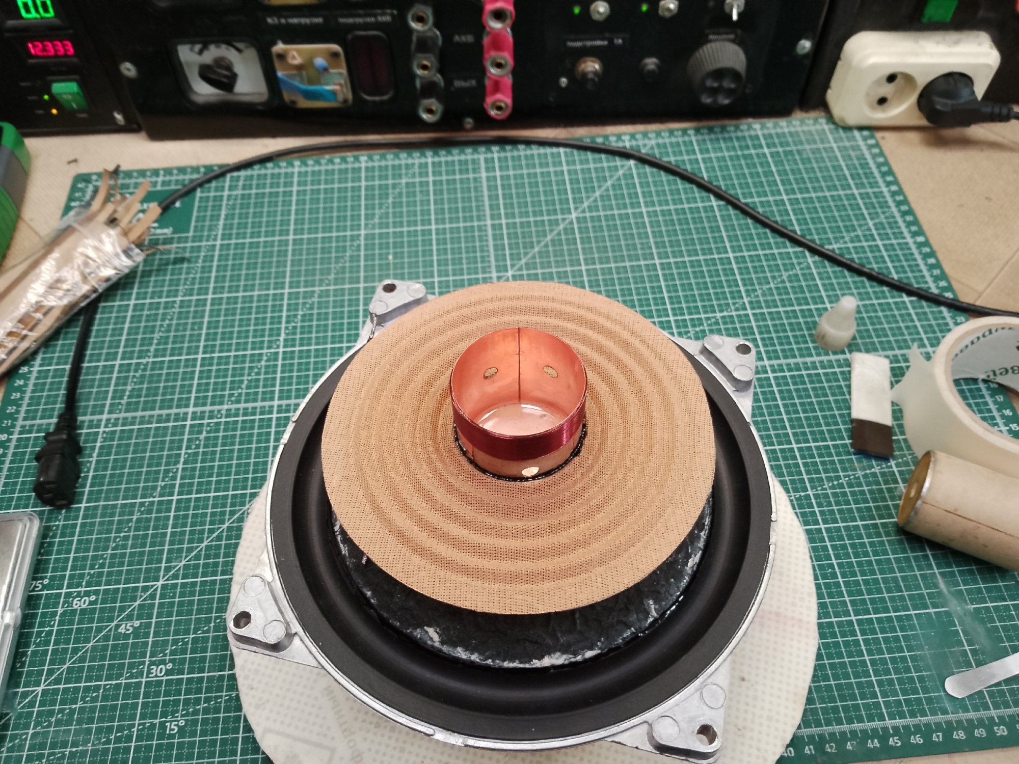

Катушку в пеноплекс буду вклеивать на эпоксидку, там сейчас всё на эпоксидке, шайбу прихвачу цианакрилатным и дальше Т7000, подвес на марс скорее всего.
В моём случае зазор неизменен, просто на керне медный колпак, который не увеличивая индукцию занимает часть полезного объёма в зазоре. ... Без него индукция вроде как даже больше, а ещё больше без него становится свободный зазор, а это в свою очередь возможность намотать катушку с большим количеством слоёв,

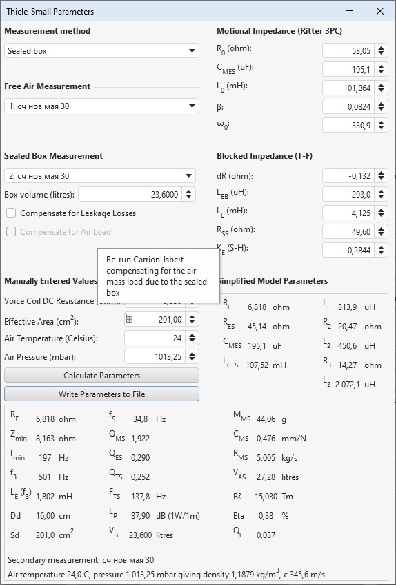

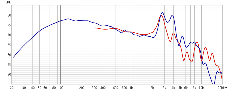

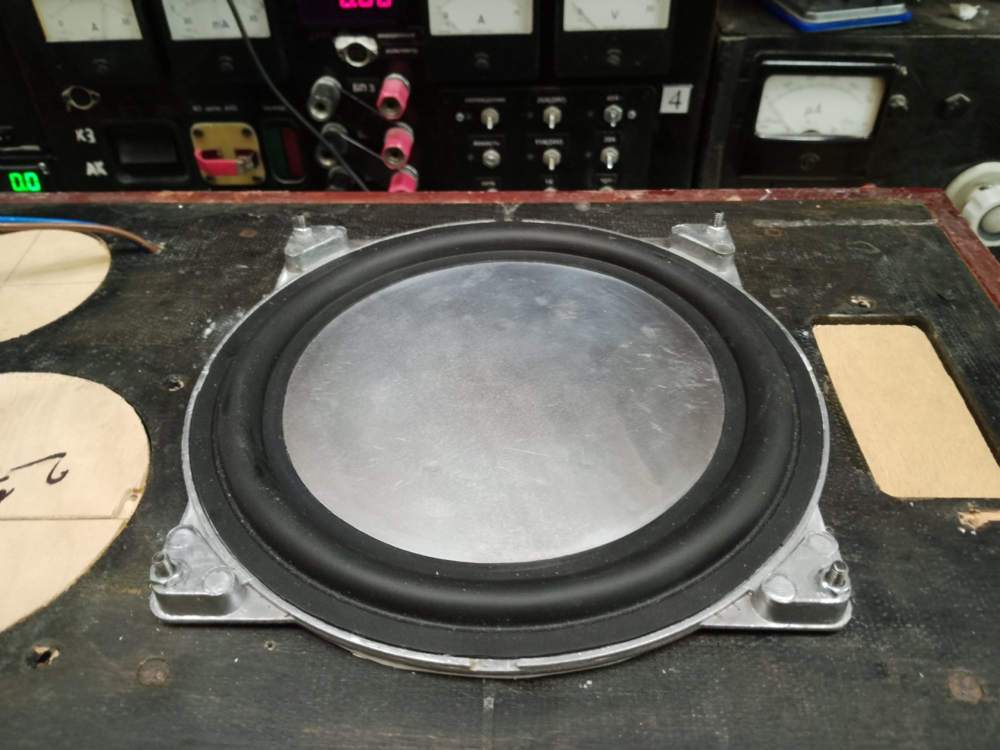

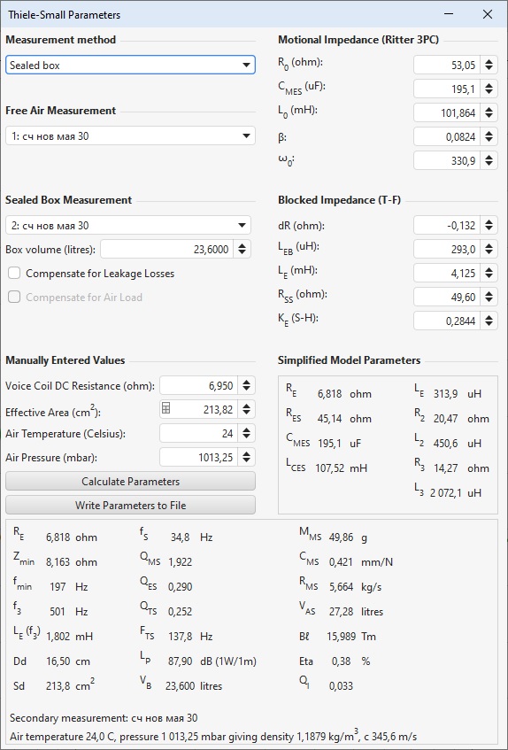

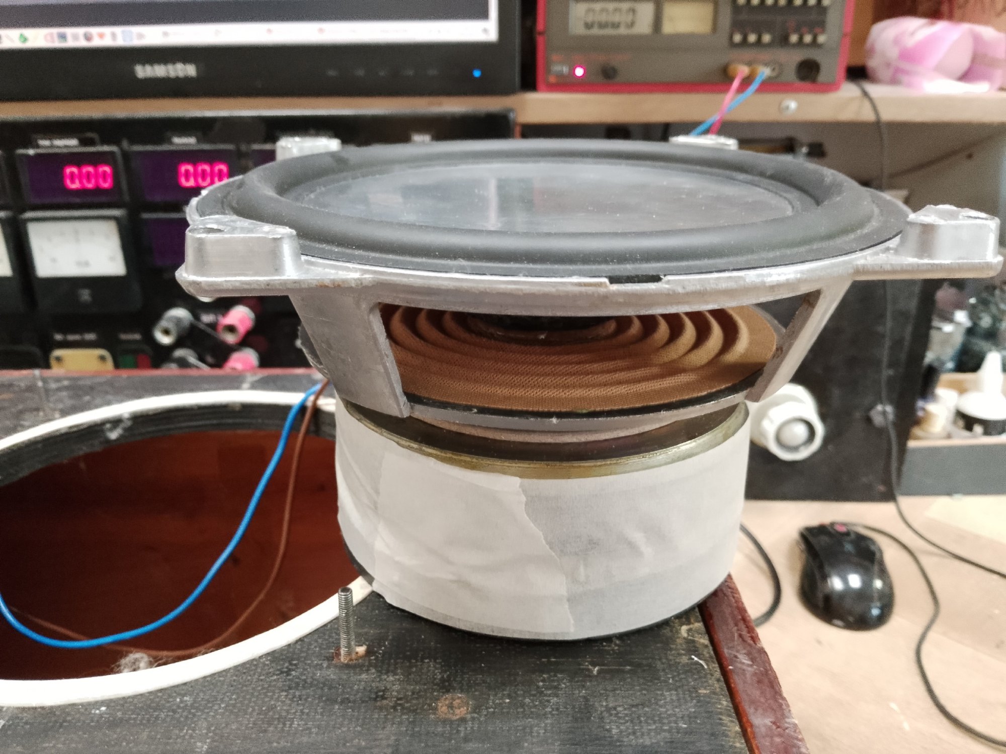

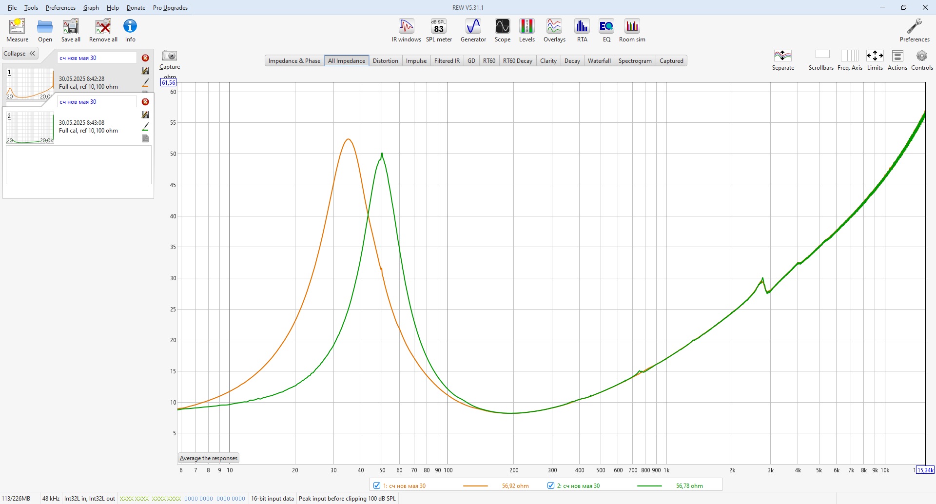

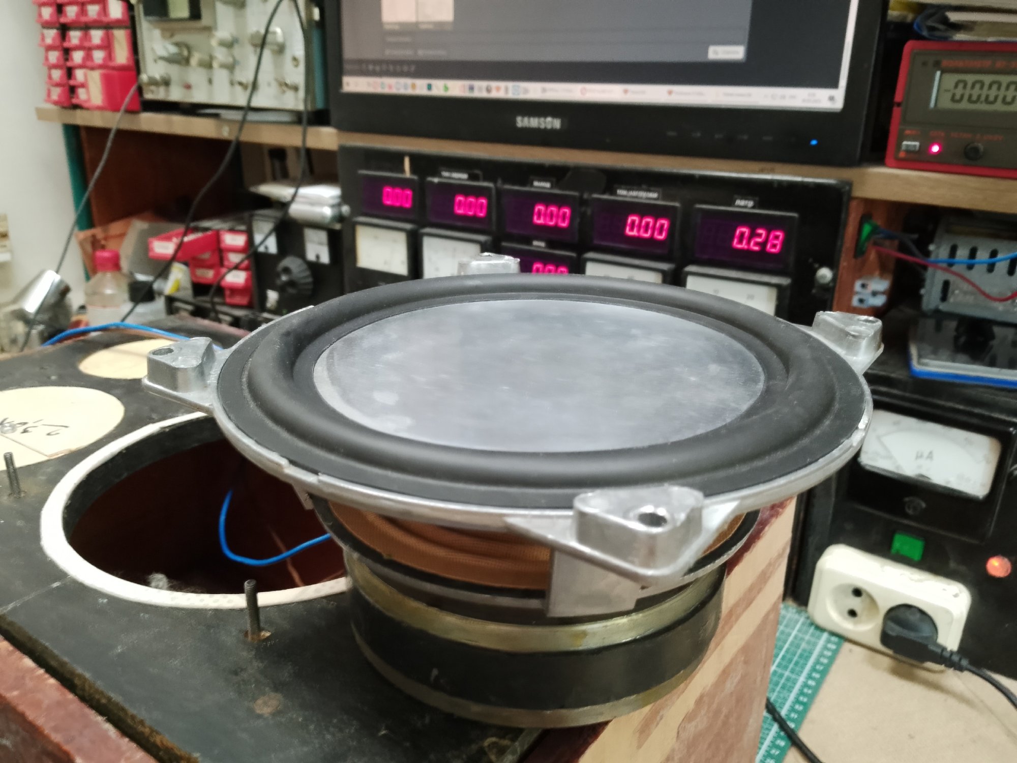

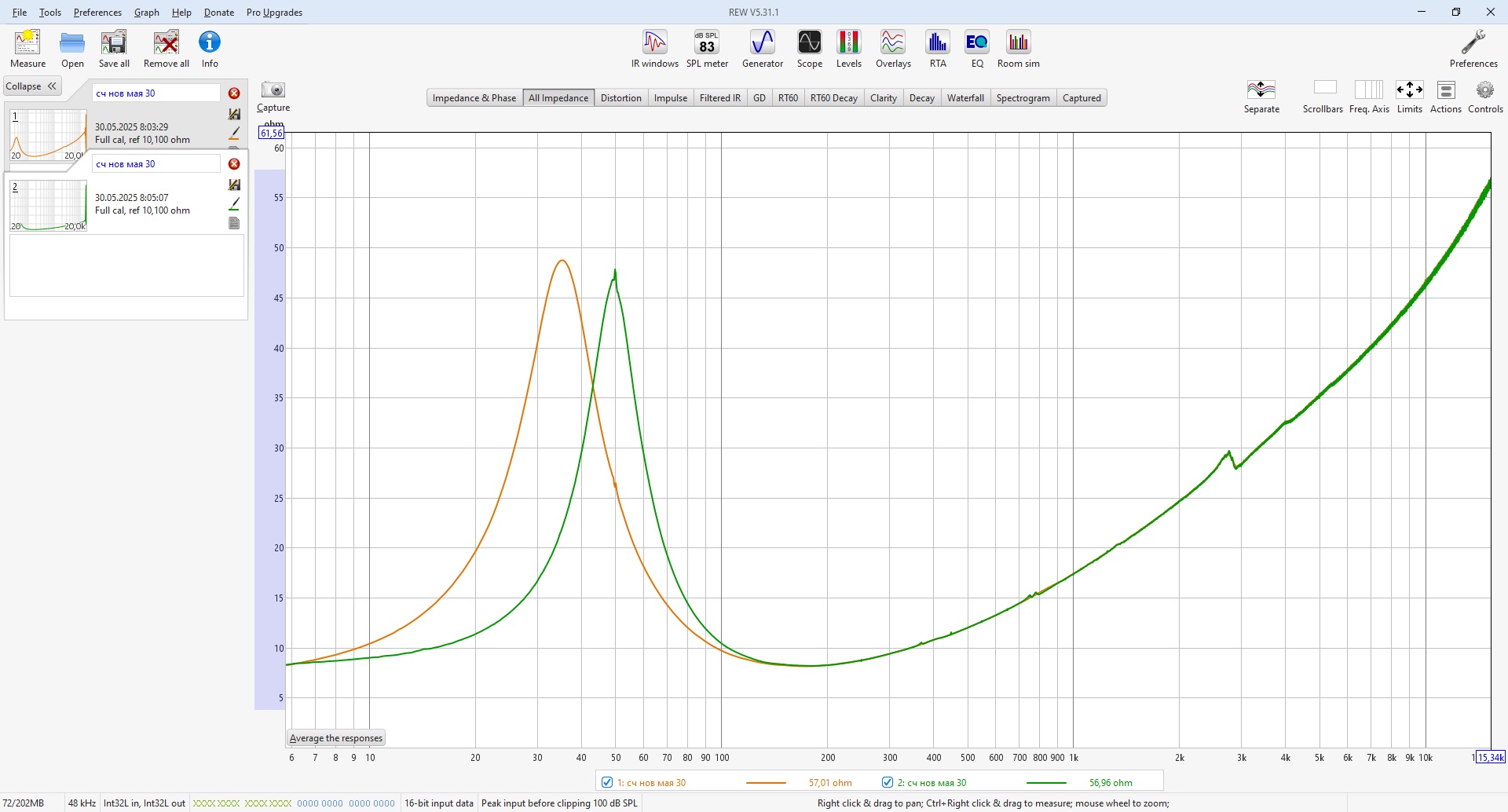

Пока собрал один динамик, при отсутствии отверстия в керне не был уверен что получится отцентровать, но вроде получилось, ни призвуков, ничего не цепляет, подвижка жёсткая.
30 литров Vas я не получил, но по резонансу уложился, и Qt меньше чем планировал

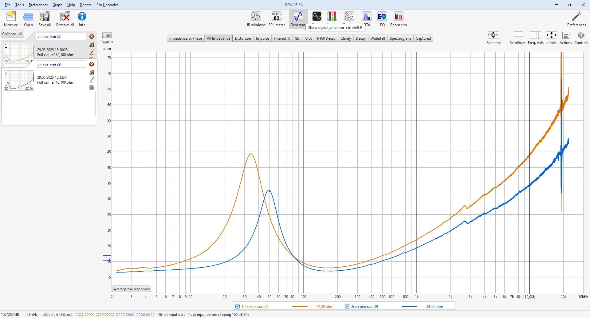

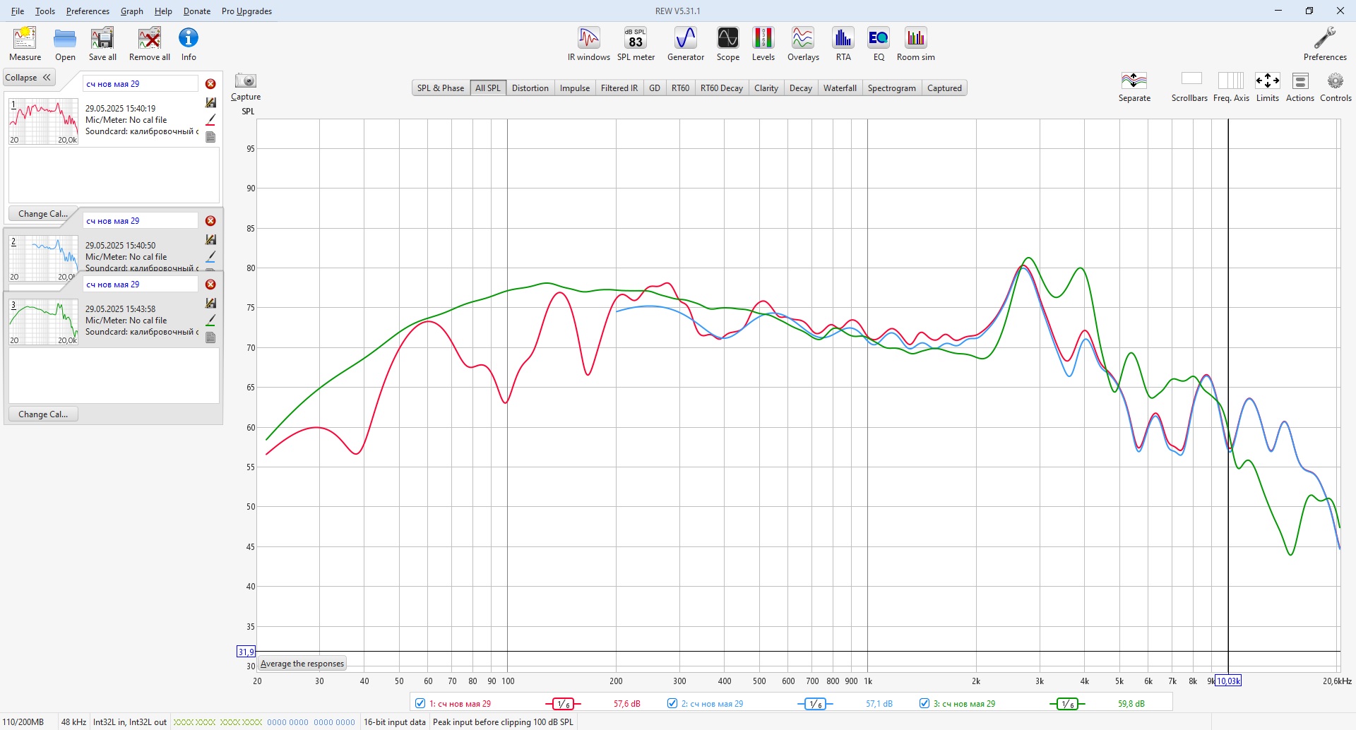

Импеданс и ачх

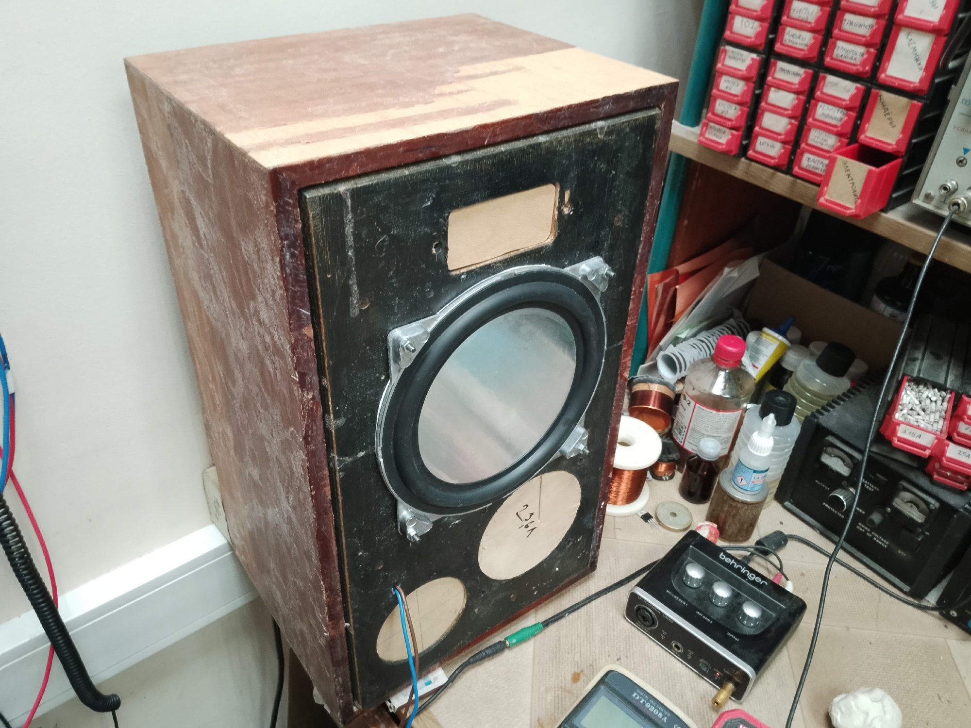

Ачх снимал с окном 5-50мс и расстояний 65см и 5см в коробе 23 литра
Теперь надо собрать ему пару и переварить данные.

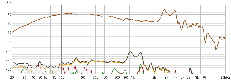

Если выводы какие-то делать - ну по ачх видно конкретный пик в районе 3кГц, не знаю из-за чего, но думается мне что из-за эпоксидки и алюминиевой фольги. А может быть и нет.
Будем думать.
Не в том ли дело, что снят медный колпак с керна?
Почему так изменился импеданс вьіше 200 Гц?
Он должен повторять друг друга
А как это так получилось, что импеданс на воздухе и в ЗЯ, имеет разный уровень полного сопротивление?
Да, хрень какая-то. Завтра перемеряю.
Целый день ждал пока эпоксидка застынет, и работу работал, под конец дня концентрация внимания так себе, просто проводил измерения скринил и скидывал, сам толком ещё не смотрел что вышло.
Нет, с колпаком - без, два графика с 200Гц уже должны повторять друг-друга. А тут какая-то ошибка измерения, может проблемы с контактом в проводах, я там удлинял их, в месте пайки может быть косяк.
Новые провода без скруток кинул большого сечения, откалибровал тракт, перемерял:
Теперь норм
Иии... по уточнённым данным вышло прям то, что и планировалось

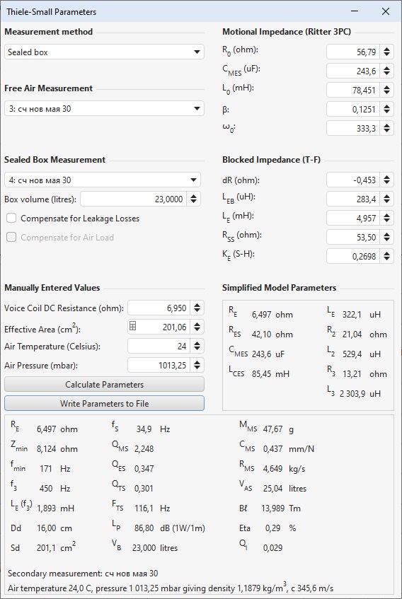

Sd на одном измерений 201 , на другом 214
Совершенно верно, по памяти вбил 16.5 см диаметр, а там 16, т.е. 201см2 - верное значение.
Пересчитал:
Изменились Mms, Cms, Rms, а ещё BL снизился на целую единицу, и прирост уже не такой монструозный с противомагнитом.
Остальные параметры почти не изменились - добротности, резонансная, эквивалентныq объём - остались как были.
В измерении без противомагнита тоже сопротивление катушки поставил 6 вместо 6.95, но похоже REW не использует это значение и опирается на измеренные,
т.к. после пересчёта ничего не изменилось:

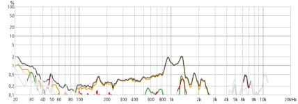

Файл приложу, но как обычно информативность под вопросом, не уверен, что амплитуда сигнала достаточна или шумы не портят всё, думайте сами, решайте сами как говорится.
Там три измерения - по характеру понятно где вблизи где издалека и с каким окном, все три по оси, вне оси не мерял, ну .. потому что в нч как бы планировал.
Файл приложу
Там три измерения

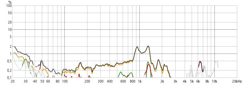

Синий - с малого расстояния, окно 50 мс, 1/6 октавы.
Красный - с достаточного* (какого?) расстояния, окно 3,2 мс (типа без отражений), 1/6 октавы. Для тех, кто не в РЕв-е)))
Не считая значения частоты пика (самая вредная*), то всё ОК, но ему там точно не пахать, потому что КНИ до частоты 800 Гц в среднем 0,35%, а выше начинаются траблы с КНИ до 2%: третья гармоника попадает на пики АЧХ. (И кривая КНИ повторяет кривую АЧХ при масштабировании по оси частот в три раза))). Причём искажения на СЧ в 3...10 раз сильнее уровня шумов и могут считаться достоверно полученными. Высокой частоту раздела делать не надо. В дБ:
В прОцентах:
Жаль, что это всё - третья гармоника (золотистая кривая; вторая - красная, пятая - зелёная). С чего бы... 🤔 Измерительный тракт ни при чём: он дал бы нечётные гармоники на частотах "рогов", чего вовсе не наблюдается.

Синий - в упор, 5см, красный - с 65см по оси.
Как второй динамик соберу могу оба промерить на искажения, направленность, больше выборка больше информации.

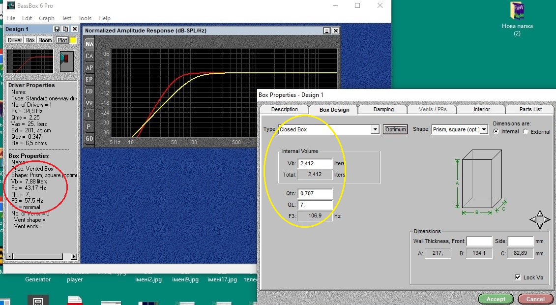

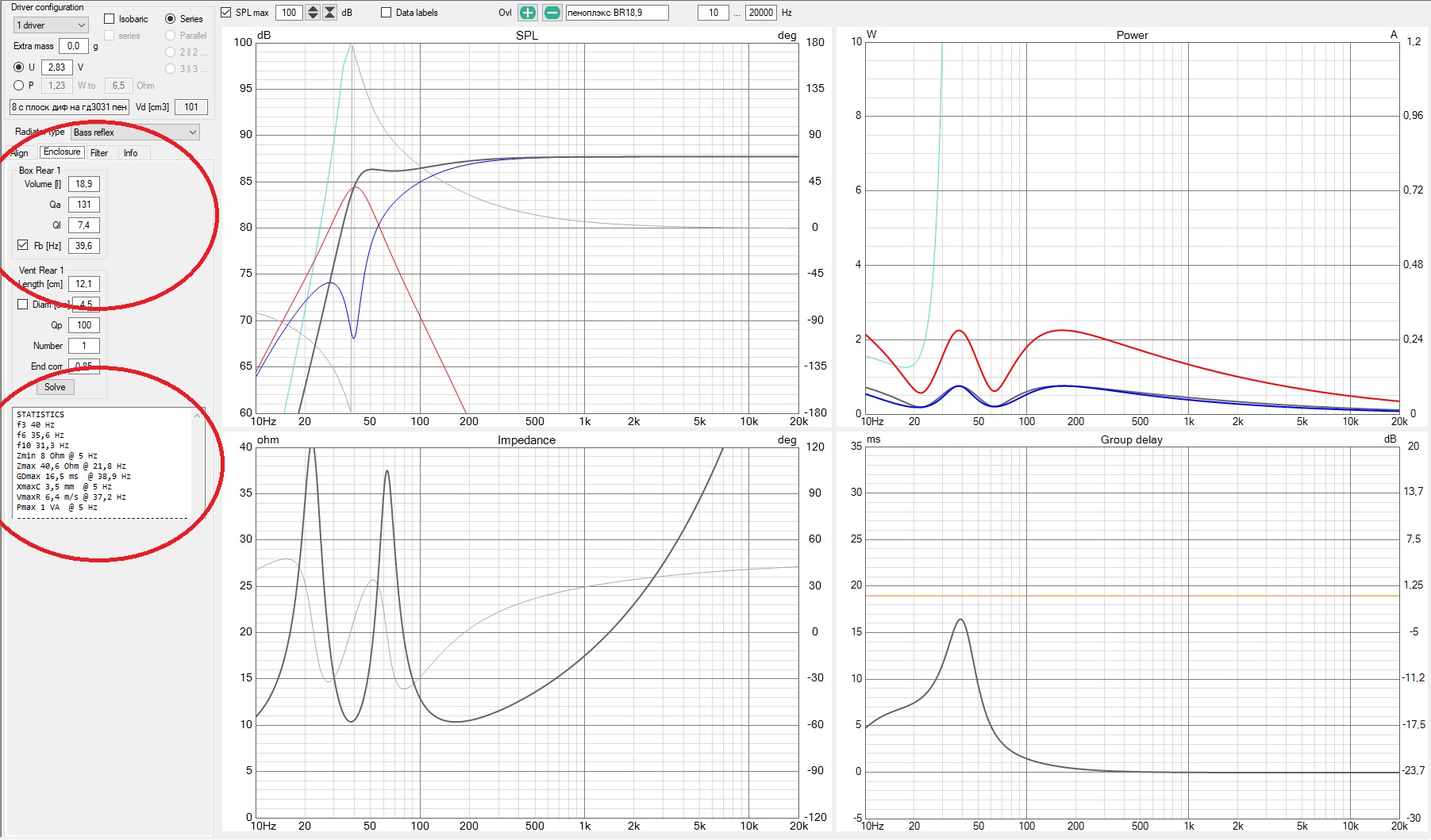

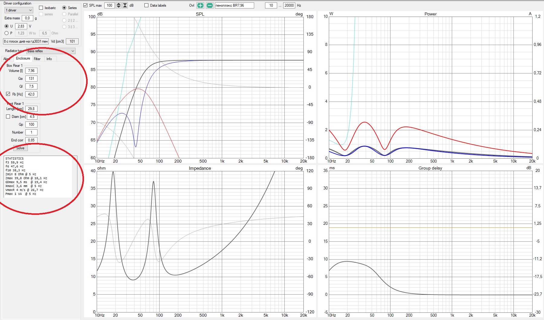

Забил параметрьі в BassBox
Оптимальньій обьем ФИ 8 литров (красньім)
В таком обьеме искажения могут бьіть гораздо хуже
Можно и в 8 литров конечно
Но я себе такую трёхполоску представляю слабо
Скорее всего в 18-20л ящик, у меня таких несколько
График не такой красивый и гвз больше, но у меня и с помещением не очень хорошо, и эта гораздо большая проблема
На рисунке хорошо видно, что частота настройки ФИ (переход ФЧХ через ноль) и частота острого минимума АЧХ динамика в теории таки НЕ совпадают!

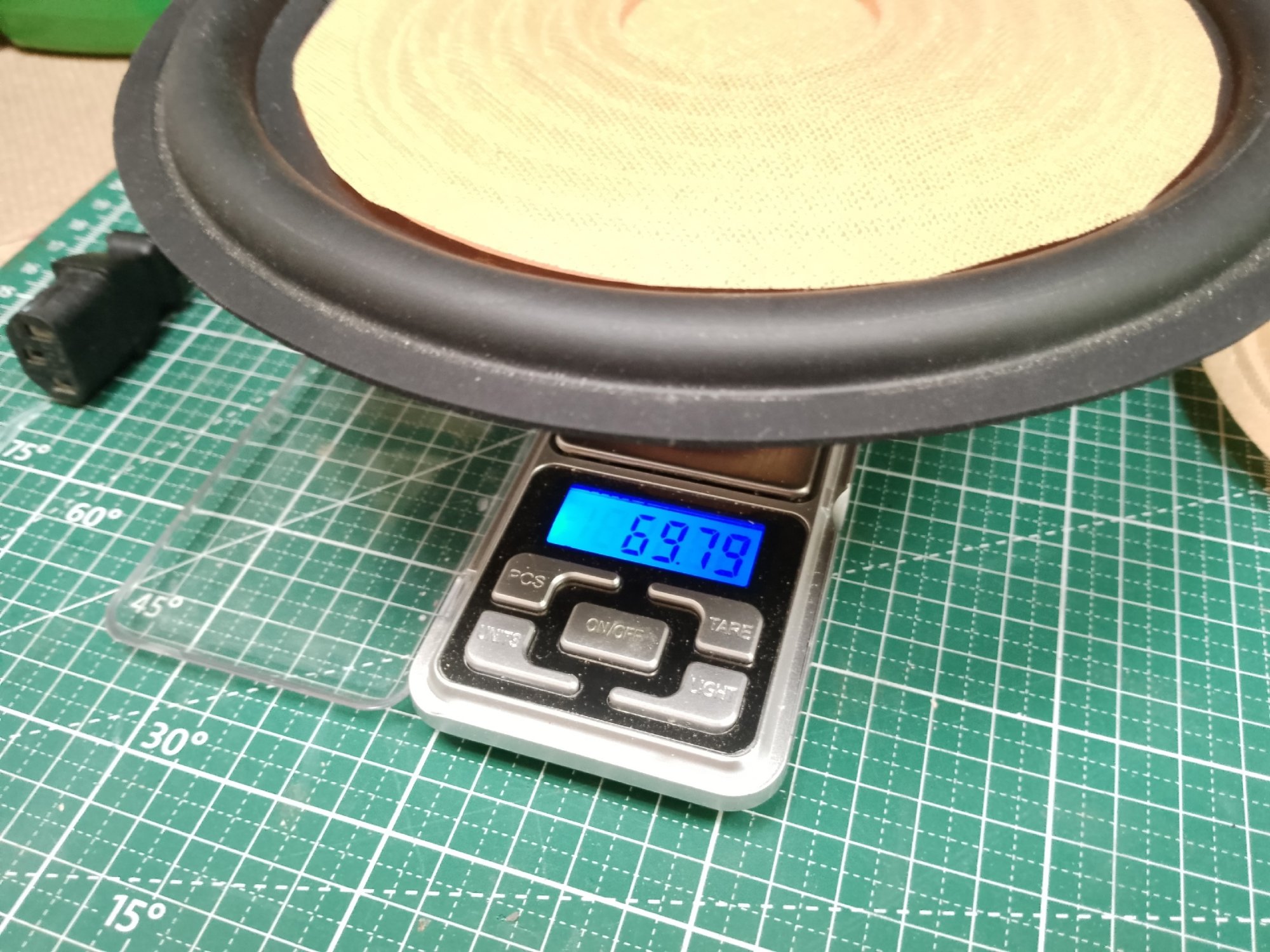

1. вес подвижки в сборе 69 гр.
2. Mms 49 гр.
часть подвеса с шайбой неизбежно присутствуют в Mms.

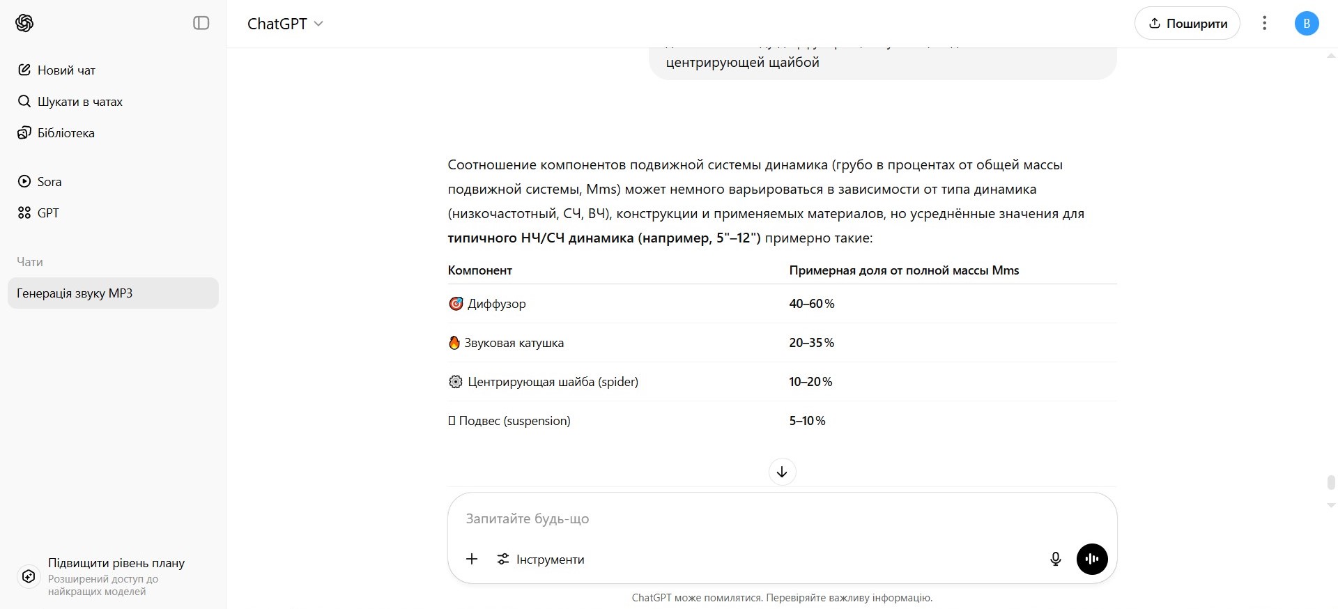

Как в правильном динамике (басовике, миде, ширике) должньі соотноситься массьі составньіх частей подвижки?
Можно примерно в процентах к общей массе
К примеру: диффузор 50%, катушка с каркасом 20%, подвес 15%, ЦШ 15%

Настраивайте ФИ ниже.
Т.е. приближать его по параметрам к ЗЯ, получая более пологий завал?
Наверное стоит учитывать влияние активного сопротивления ФНЧ - он добротность поднимет, график немного изменится. Такие регулировки добротности - противомагнит и активное сопротивление, можно двигать добротность и вверх и вниз по необходимости.

мне кажется излишеством париться из-за неровности в полтора децибела на низах.
Дело не в дБ, а в ПХ.
Когда на АС приходит сигнал с чатотой около резонансной ФИ, то первый период АС излучает как ЗЯ, и лишь на втором периоде подтягивается излучение из порта. аналогично, при пропадании сигнала, ФИ ещё 3 периода гудит. Чем эффективнее ФИ (больше прибавка относительно ЗЯ) - тем затянутость нарастания и спадания НЧ больше и заметнее на слух.
Относительно комнаты: что бы она там ни гудела, лишняя частота гула от ФИ Вам не нужна.
Да.
К сожалению из всех комплектующих обсуждаемого динамика мы знаем только общий вес подвижки и вес катушки. Надо хотя бы вес диффузора отдельно, тогда можно будет с достаточной точностью посчитать какая часть подвеса с шайбой учитывается в Mms.
Без этого можно только очень примерно прикинуть. Примерно это 15-25%. Но это не серьёзно, нужны более точные данные.

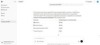

Хороший вопрос. Почему никто не хочет ответить на него в этой теме? Пусть даже не сколько должно быть в правильном, а сколько сделано в этом?
Вот, что ответила моя подружка
А какая часть присоединенного воздуха?
3,196
248,065
2,455
Станислав В..
