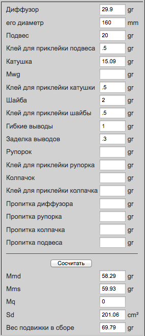

А какая часть присоединенного воздуха?
Попробуйте посчитать.
Я так и знал, что Рутковский не знает
Кое-что знаю. Вот расчёт в котором считают половину подвеса с шайбой:
Тут подвес 20 гр. (шайбу пока не будем упоминать), в Mms от него половина. В "измерениях" обсуждаемого динамика Mms на 10 гр. меньше, т.е. тот кто так считает думает что подвес вообще неподвижен. А если принять соотношение из скриншота выше, где диффузор в 4 раза тяжелее подвеса, то выходит что подвес не только не участвует в Mms, но и прихватывает с собой в неподвижность ещё и часть диффузора и это откровенный абсурд.

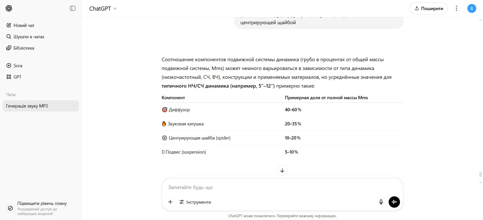

Вот, что ответила моя подружка
Давайте проверим. На примере одного 8" басовичка, предназначенного для наваливания.

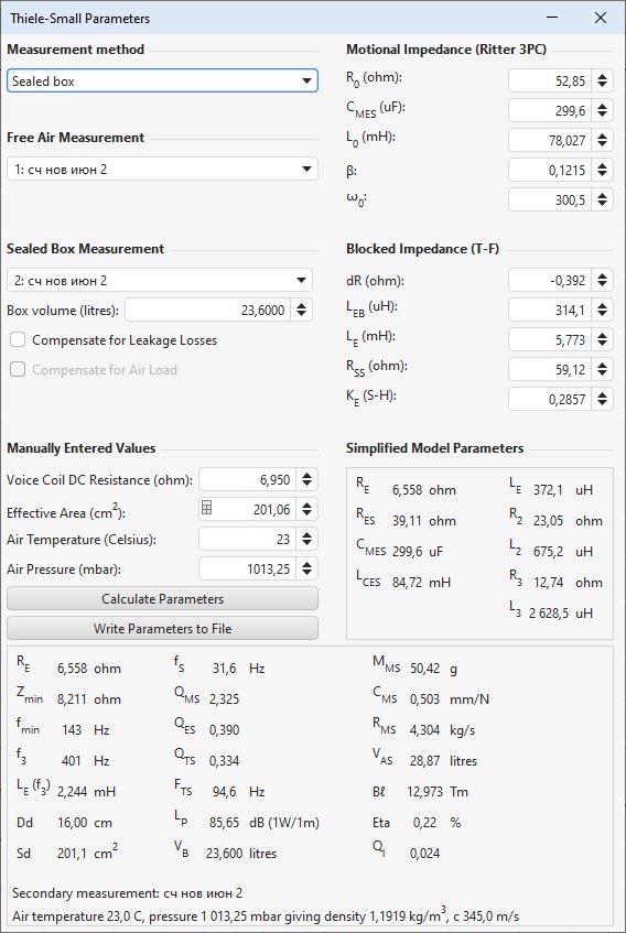

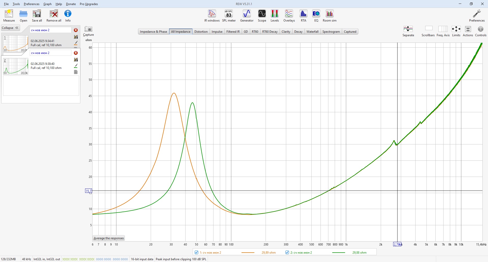

Второй собрал с горем пополам, никак не хотел центроваться, уже думал по новой катушку мотать добавив 0.1мм, но в какой-то момент всё получилось само-собой.
По параметрам - похоже чуть более тяжёлая подвижка и чуть более слабая МС
