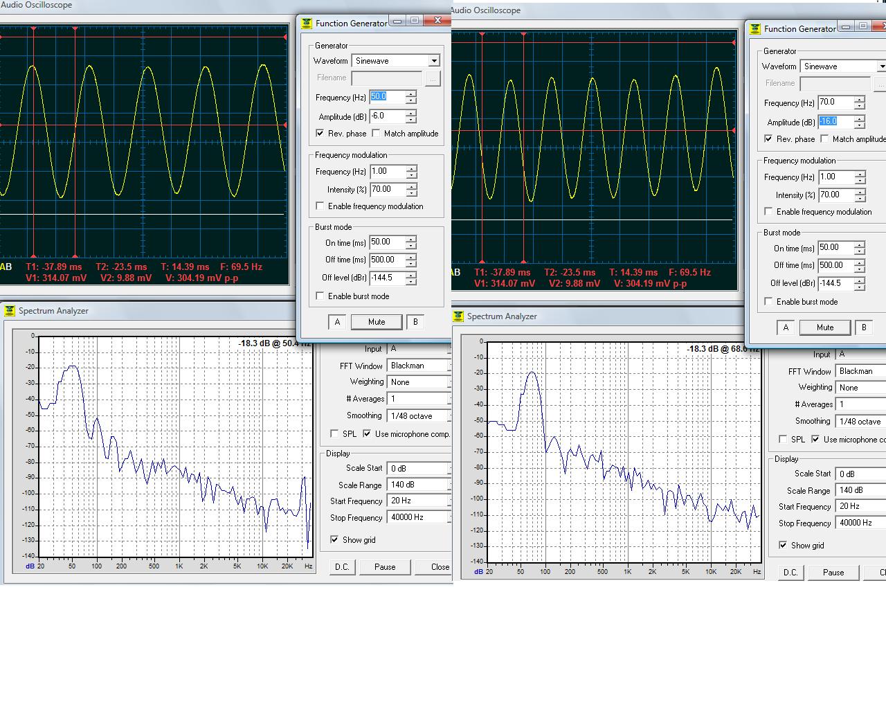

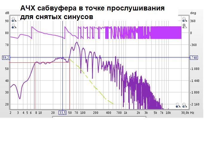

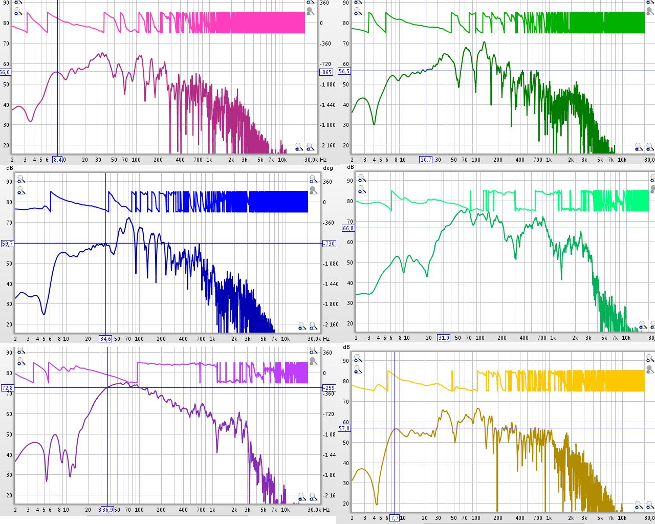

Пока находился на карантине провел ряд экспериментов в проекте по превращению акустических систем мини муз. центров в систему, хотя бы близко приближающуюся к критериям High-End класса.
Поскольку сейчас нет единого мнения, что же такое АС класса High-End, я решил ограничиться тремя-четырьмя главными параметрами:
1) полоса эффективных частот воспроизведения по уровню - 3 дБ (не меньше 20 - 20000 Гц),
2) номинальная мощность не меньше 10 Вт (при искажениях в полосе частот хотя бы от 50 Гц до 20 кГц не выше 1%), максимальная мощность не менее 70 Вт (искажения в полосе от 300 до 20 000 Гц не выше 1%, на других частотах не выше 3-10%),
3) линейная фазовая характеристика хотя бы на частотах от 200 до 3-5000 Гц.
В качестве опытного экземпляра музыкального центра, точнее остатков от него в виде УНЧ и АС использовал музыкальный центр Сони RX-90. В свое время он стоил порядка 500$ и по заявленным параметрам обеспечивал мощность 90 Вт с параметрами аппаратуры класса Hi-Fi.
Собственно сам проект заключался в постройке на базе УНЧ (микросхема STK4211(11)) отдельного узла - УНЧ.
Доработку АС по началу хотел реализовать в виде дополнительного объема в виде ящика - подставки объемом порядка 45 л поскольку измерения параметров АС по микрофону МЭК-3 показывали, что заявленных 40 Гц у этих АС нет и по уровню -3 дБ эти АС играют где- то до 60-65 Гц. На 40 Гц завал был порядка -12-15 дБ да и то в лучшей точке прослушивания моего помещения.
УНЧ удалось быстро собрать. тут проблем никаких не было. Он обеспечивает на холостом ходу переменное выходное напряжение порядка 30 В и под нагрузкой при коротком импульсе (свип-сигнала) напряжение до 22-24 В на сопротивлении 5-4 Ом. При таких параметрах искажения порядка 0,5 - 1%. При мощности ниже 10 Вт искажения меньше 0,01%.
Все попытки согласования дополнительного ящика - подставки для АС с её параметрами не увенчались успехом.
Последняя информация выглядит так.

  • Графики АЧХ сабвуфера расстояние 0,2 - 2 м и в разных точках помещения.jpg
    250.1 KB · Просмотры: 250

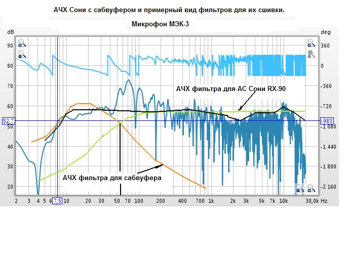

  • АЧХ саб для синусов в помещении и оптисальная полоса среза ФНЧ для АС Сони. RX-90.jpg
    56.6 KB · Просмотры: 228
  •  АС Сони с сабом и примерный вид фильтров для их сшивки. Ожидаемая полоса чатот 10 Гц - 20 кгц...jpg
    60.3 KB · Просмотры: 219

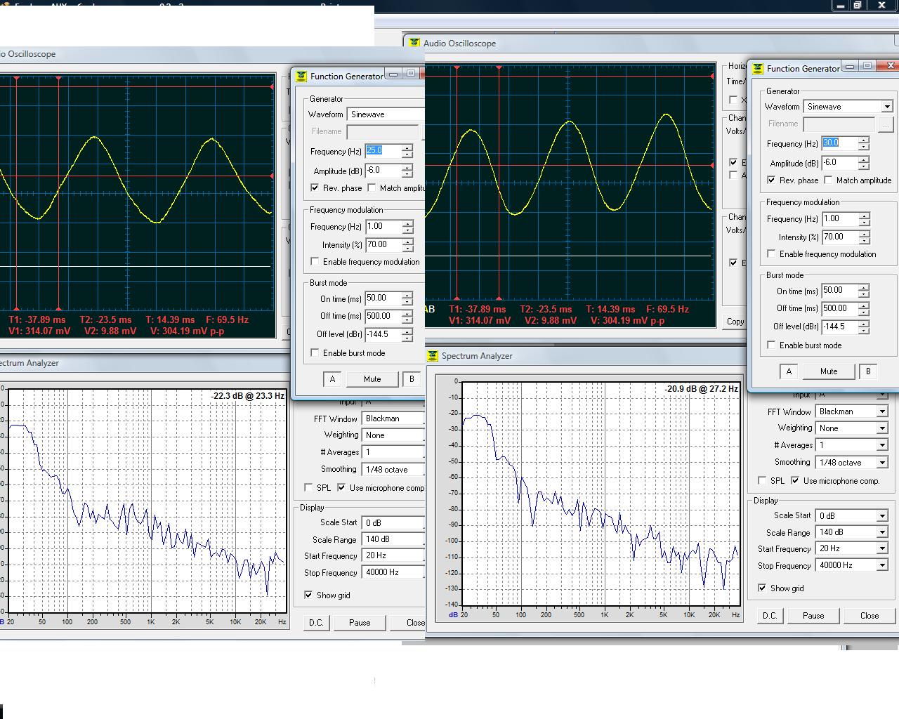

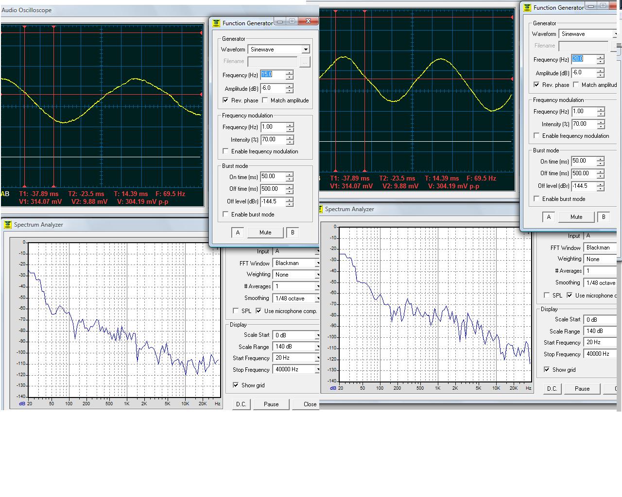

  • Оциллограмма синуса разной частоты 15 и 20  Гц в одной из точек прослушивания.jpg
    255.4 KB · Просмотры: 251
  • Оциллограмма синуса разной частоты 25 и 30 Гц в одной из точек прослушивания.jpg
    268.7 KB · Просмотры: 232

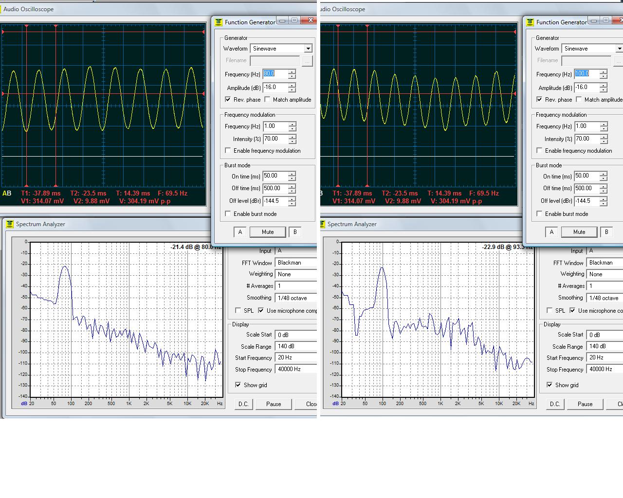

  • Оциллограмма синуса разной частоты  50 и 70 Гц  Гц в одной из точек прослушивания +10 дБ.jpg
    260.3 KB · Просмотры: 243
  • Оциллограмма синуса разной частоты  80 и 100  Гц  Гц в одной из точек прослушивания +10 дБ.jpg
    272.3 KB · Просмотры: 230

Александр, вы не правы с такими низами в удачной точке нет гула (см. спектры сигнала в разных точках помещения) - слышны все партии низкочастотных инструментов вплоть до 20-30 Гц как на концерте, а не гудящие звуки как в закусочной или на вокзале. Вы попробуйте послушать такие низы - звук совсем становится другим. Моя версия трансформации и новой окраски звука - становится совсем другой формы фронт сигнала. Это происходит из-за того что фаза сильно крутиться начинает не 60-100 Гц, как у обычных полочников, а существенно ниже по частоте и волны разных низких частот приходят к ушам в фазе в виде совсем другого по ощущениям образа или сигнала. Как бы сразу ясно, что играет контрабас, а не виолончель или скрипка. Ударные и бас - вообще звучат совершенно по другому. Как будто другие кавер- версии одной и той же вещи. Старые записи слушаешь совсем по другому, Точнее совсем другой эффект от прослушивания и понимаешь, что примерно половину информации, которая ниже 40 Гц ты раньше вообще не слышал или слышал в сильно искаженном виде.
Я -то в курсе, что колонка , отыгрывающая 40 Гц, звучит иначе. нежели 70-герцовая. Но для 40 Гц нужны другие дины, которых сейчас нет. И хочется размер поскромнее нынешнего
Для 20-50 Гц нужен сабвуфер - строить АС до таких низких частот просто безумие, ящики будут размером с холодильники.
Глядя на АЧХ сабвуфера думаю, что промахнулся с размерами. Если сделать объем раза в два поменьше, то может получиться естественный подъем на 20-40 Гц до уровня на 50-100 Гц и спад пораньше не с 8 Гц , а где-то с 16-20 Гц. Уж больно большая разница на 20 и 70 Гц - в 10 - 12 дБ. Или можно ЗЯ переделать в фазоинвертор - тоже может быть выравнивание АЧХ от 20 до 100 Гц и более высокая чувствительность сабвуфера..

Ну, я не знаю как вам еще по другому доказать, то самые низкие частоты в районе 20-40 Гц практически не дают в любой жилой комнате сильных паразитных резонансов при его удачном положении сабвуфера. А на 40 Гц и выше уже начинаются очень сильные паразитные резонансы помещения прослушивания. И они могут достигать +-20 дБ. Это происходит потому, что длинна волны на 10 Гц 30 м, на 20 Гц - 15 м, а на частоте 100 Гц уже 3 м. Поэтому ваши перемещения или размещение саба на частотах до 40-50 Гц практически незаметны на слух - ровная АЧХ. А вот выше 50 Гц начинается неравномерность АЧХ - в каждой новой точке прослушивания свой непредсказуемый "забор".
Посмотрите внимательно графики АЧХ сабвуфера в разных точках помещения на разном удалении от сабвуфера в радиусе примерно 2,5 м и вы поймете, что без специальной подстройки АЧХ для конкретной точки прослушивания, в принципе, никогда нельзя получить хорошую АЧХ, вписывающие в понятия High-End на частотах от 50 Гц выше. Поэтому резать частоту АС до 70 Гц, чтобы избавиться от гула на 40 или 50 Гц, это не совсем научный подход. Нужен автоматический эквалайзер, работающий в реальном времени.:)

Тогда объясните мне все свои стремления сделать неравномерность АЧХ АС +- 3 дБ, если реально в каждой новой точке прослушивания неравномерность будет +-10-20 дБ и разная в каждой новой точке?
А вы звук своего голоса подстраиваете под каждое помещение или остаетесь собой?
Изгадить ачх колонок дурной комнатой проще простого, но изначально делаем ровно и правильно. Тогда хоть ясно, кто портит картину и что делать с этим.
Какая вам разница, что регулировать АС с идеально ровной АЧХ или АС с неравномерностью АЧХ +-6-10 дБ, если помещение дает искажения +-20 дБ?
С неким опытом можно найти в комнате место с приличной равномерностью ачх. И не наваливать дурной мощи, чтобы не вывалиться за пределы радиуса гулкости . И соседям в радость такой звук , не по мозгам кувалдой, спаси и пронеси.....
