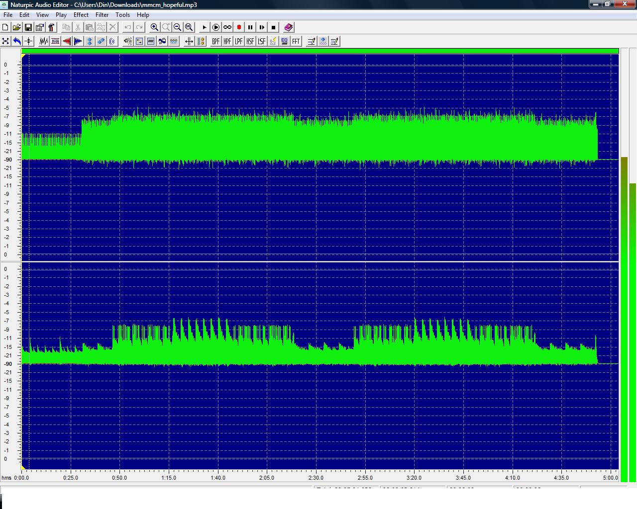

Про стерео это отдельная очень сложная тема. В отличие от моно даже просто автоматический эквалайзер для одного слушателя, с двумя работоспособными ушами, очень усложняется - нужны более сложные алгоритмы самонастройки системы.

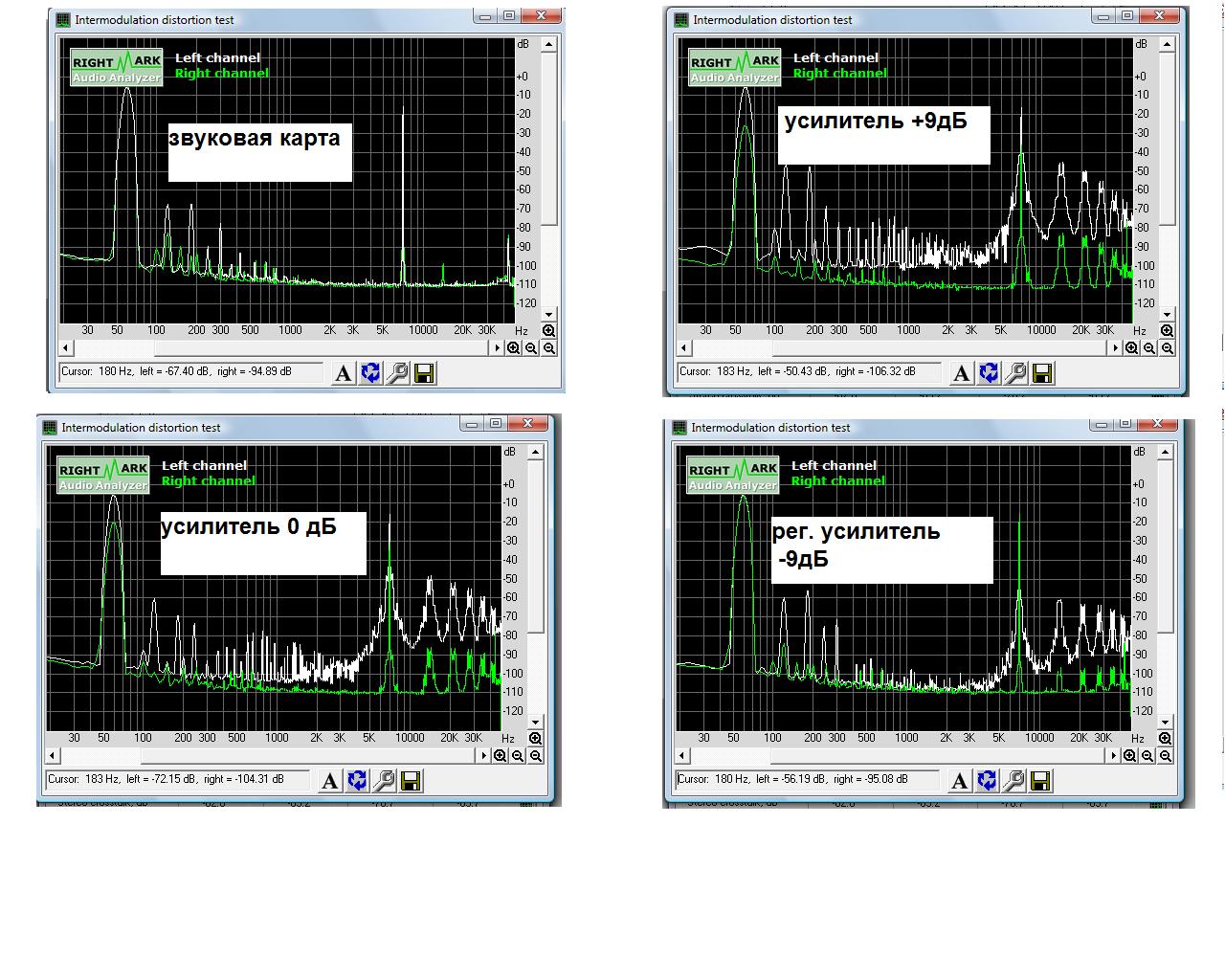

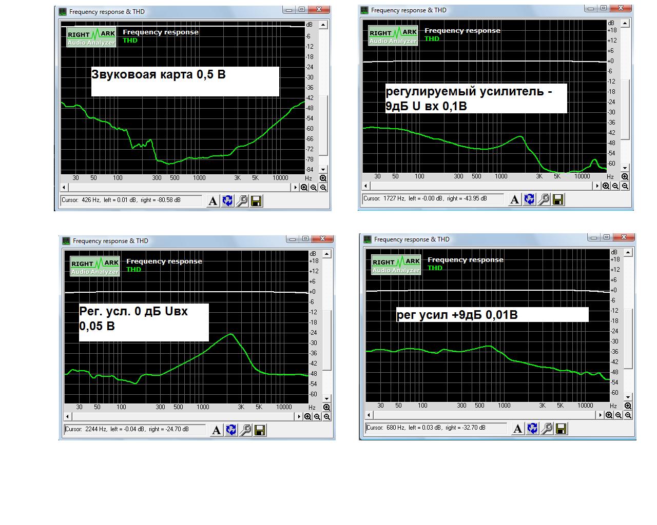

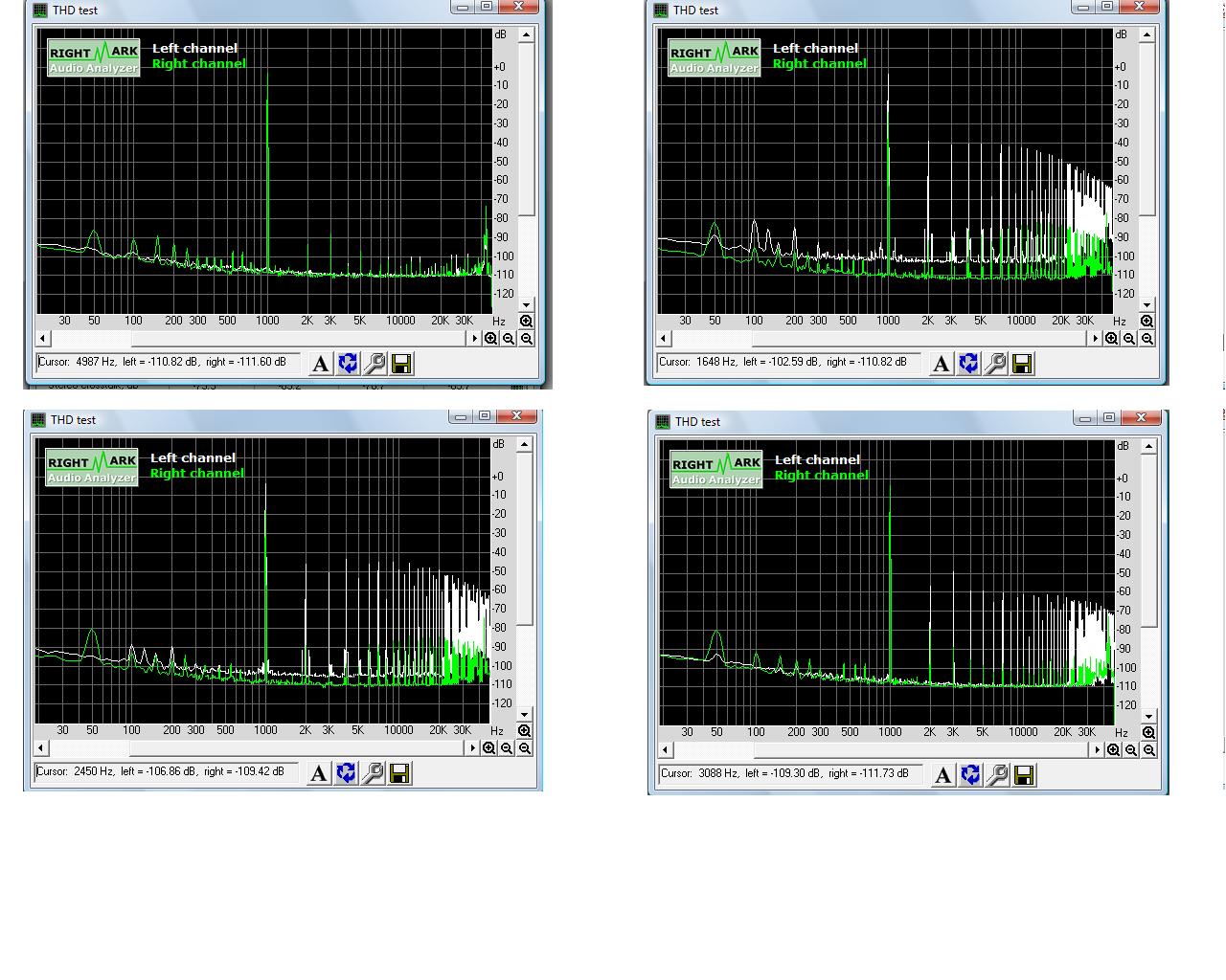

Вчера взялся за свой проект 20 летней давности автоматический эквалайзер. Смоделировал ряд новых базовых узлов на рассыпухе, в частности, управляемый усилитель. Параметры получились не супер, но удовлетворительные на ОУ КР1401УД2А. Эта микросхема времен начала 80 -х и как бы работает на троечку. Главные преимущества - 4 шт. ОУ имеют средненькие параметры по искажениям и шумам - отличия в которые от современных микросхем, уже не слышно на слух для человека, малая потребляемая мощность. Недостатки - малая нагрузочная способность - сопротивление нагрузки желательно иметь сопротивлением выше 10 кОм.
Попробую на этих ОУ сделать многофункциональный аналоговый эквалайзер - во всей полосе в трех, 10 и точный автоматический фильтр для сабвуфера. Для регулировки СЧ и ВЧ в этом варианте будет работать трех полосный фильтр-эквалайзер по схеме Радио 12. 97
Некоторые картинки по искажениям в сравнении со звуковой картой и другая информация ниже.

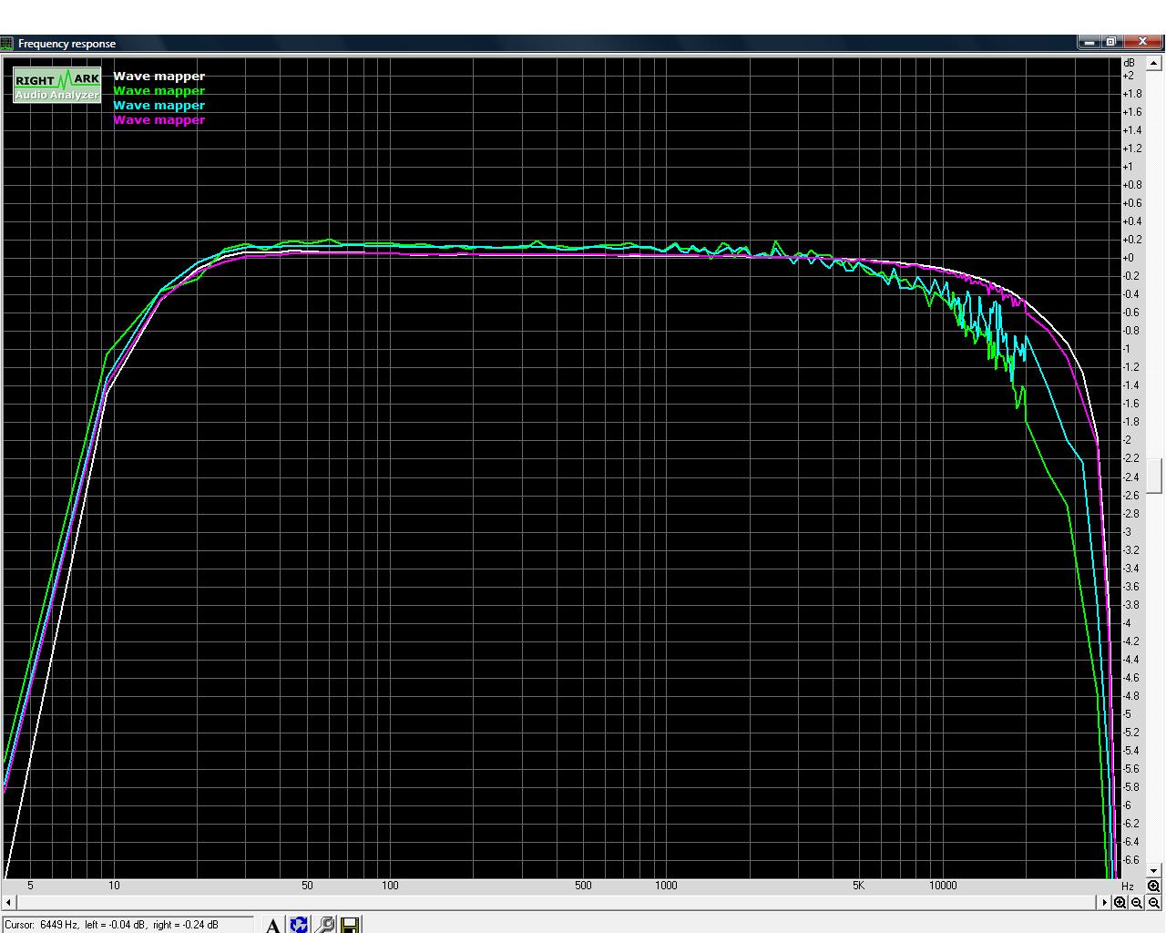

  • Регулируемый усилитель при разном усилении в сравнении со звуковой картой итермодуляционные.jpg
    252.5 KB · Просмотры: 202
  • Регулируемый усилитель при разном усилении в сравнении со звуковой картой нелинейные.jpg
    234.7 KB · Просмотры: 193
  • Регулируемый усилитель при разном усилении в сравнении со звуковой картой.jpg
    216.4 KB · Просмотры: 189
Если найдется внимательный читатель и зритель моих постов, то он заметит некоторые на первый взгляд, существенные отличия одного канала от другого в моей звуковой карте.
В левом - рабочем канале как бы есть небольшой подъем на НЧ в районе 10-40 Гц в АЧХ и соответственно при измерении карты по интермодуляционным искажениям выше уровень гармоник на НЧ (относительно 60 Гц опорного сигнала- вторая 120 и третья -180 как бы значительно выше, чем в другом канале).
Это потому, что я использую свою - самодельную приставку к звуковухе HP для того, чтобы расширить полосу с 60-90 Гц до 6 -10 Гц.
Поэтому в одном канале - левом, микросхемы работают как ФНЧ, а в другом просто как буфер - корректор - усилитель.
