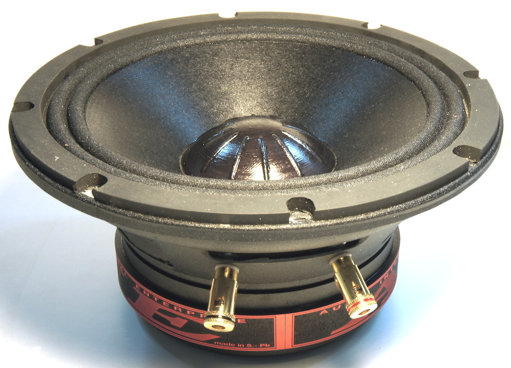

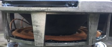

Вот такой динамик получился:
IMG_0910-min.JPG IMG_0905-min.JPG IMG_0904-min.JPGIMG_0901-min.JPGIMG_0906-min.JPG
Без колпачка:
Магнитная система от предыдущих опытов:
Центрирующая шайба и подводящие:
