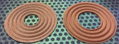

Примерил родную катушку. 15 мм высота намотки. Намотку подвинул впритик к горлу диффузора:
Но все-равно выступает над керном на 10 мм, над верхним фланцем это будет 11 мм.
Придется расширять ЦШ, чтобы посадить диффузор ниже. Кроме того прийдется еще наверное подрезать горло диффузора, чтобы тот не цеплял о фланец и керн.
Катушку взял обычную, 4 Ом. Но намотана на медном каркасе.
ЦШ для 25гдн на попробовать и колпачок 50 мм. Подвес резиновый имеет волну чуть больше 25гдн

ЦШ от 35 гдн немного жестче чем от 25 гдн, какую применить?
Вполне себе ничего будут динамики для работы в 1,5-2 литровых прикомпьютерных ЗЯ.
С низким разделом для второй полосы.
ЦШ выбрал бы ту, что пожёстче.
smile_27 с ЦШ еще подумаю.
