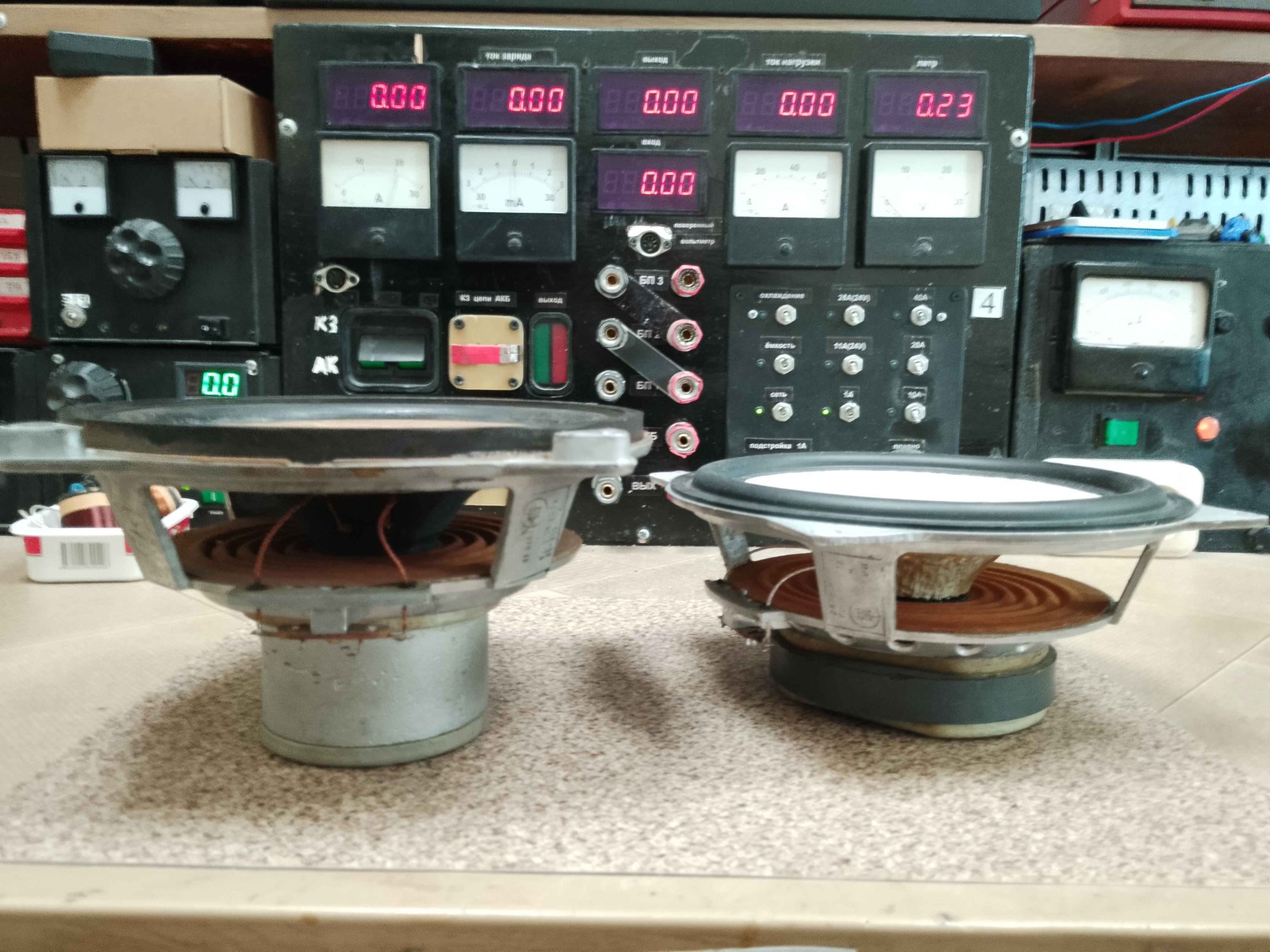

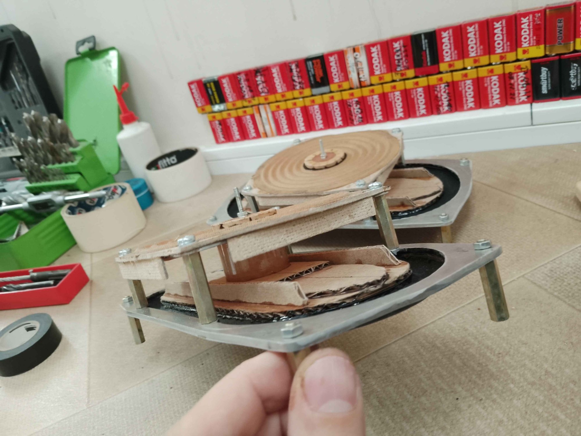

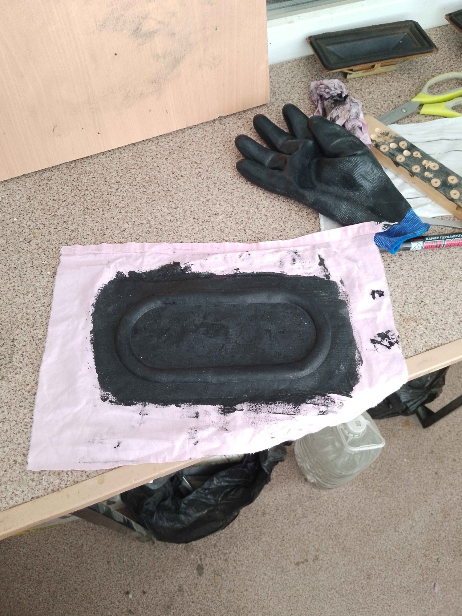

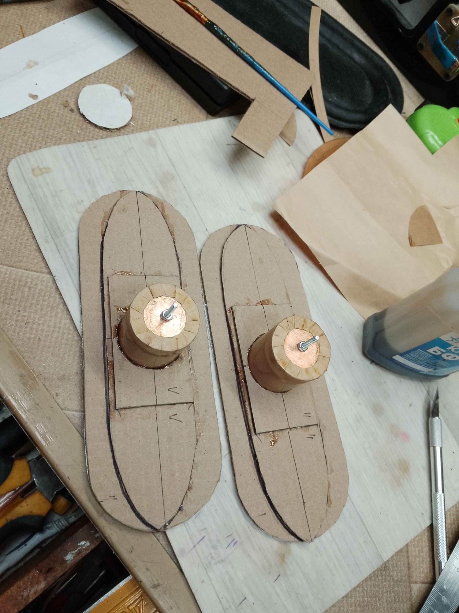

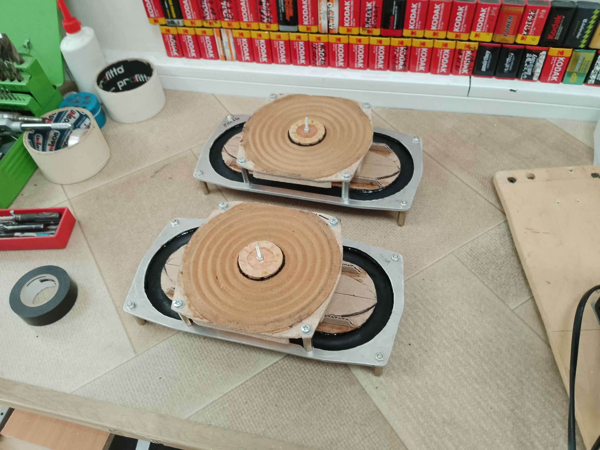

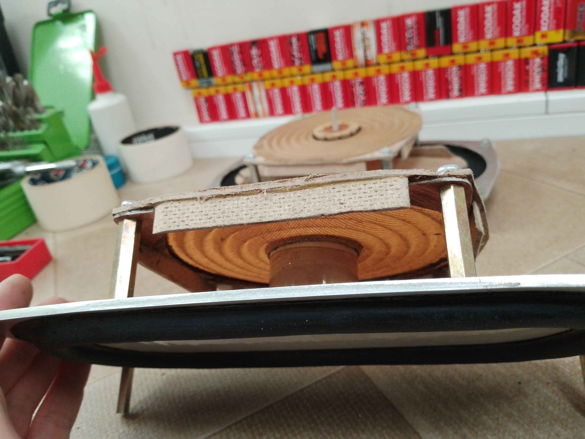

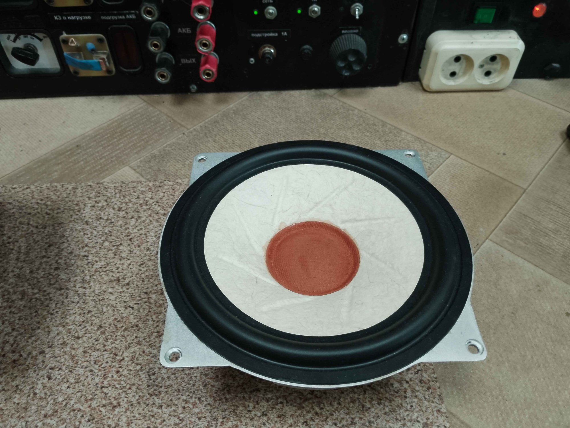

Пока экспериментировал с пищалками и собирал средняки, пассивники валялись на балконе. За неделю-две их подвес конкретно задубел. Так же мне не нравилась короткая амплитуда и усилие необходимое для того чтобы сдвинуть диффузор. Хотелось помяхчшэ. Кроме того диффузор начал гнуться в месте перехода рупорной формы в плоскую. Создал себе ТЗ из нескольких пунктов:

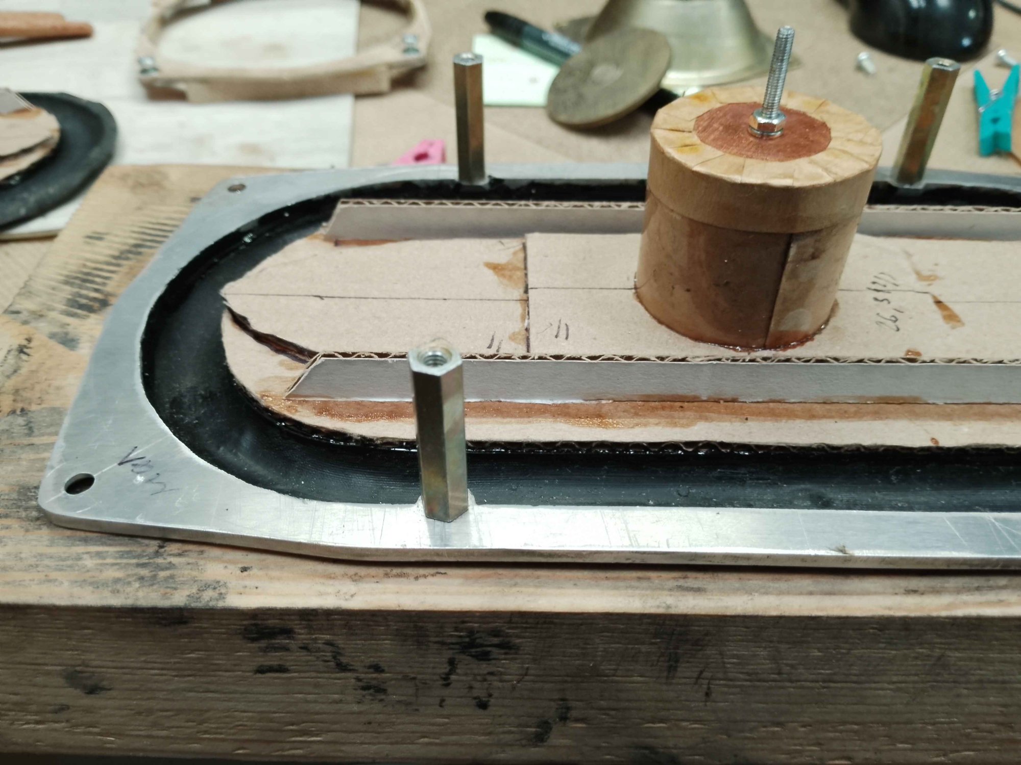

1 Очень мягкий подвес, на грани сохранения формы.
2 Жёсткий диффузор, но при этом лёгкий, чтобы не сильно нагружать подвес - центр массы должен быть ближе к шайбе.
3 Шайба с большей амплитудой, достаточно мягкая.
4 Возможность оперативного изменения веса подвижной системы.

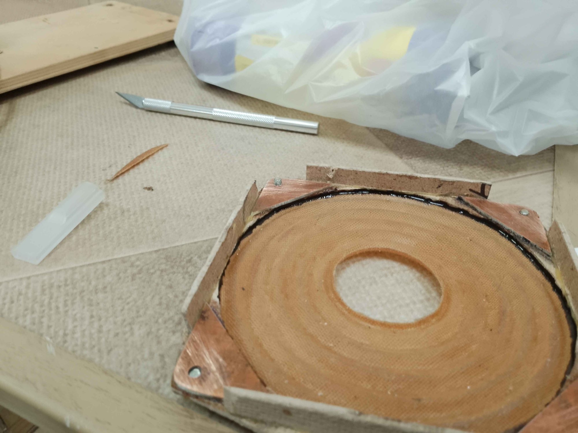

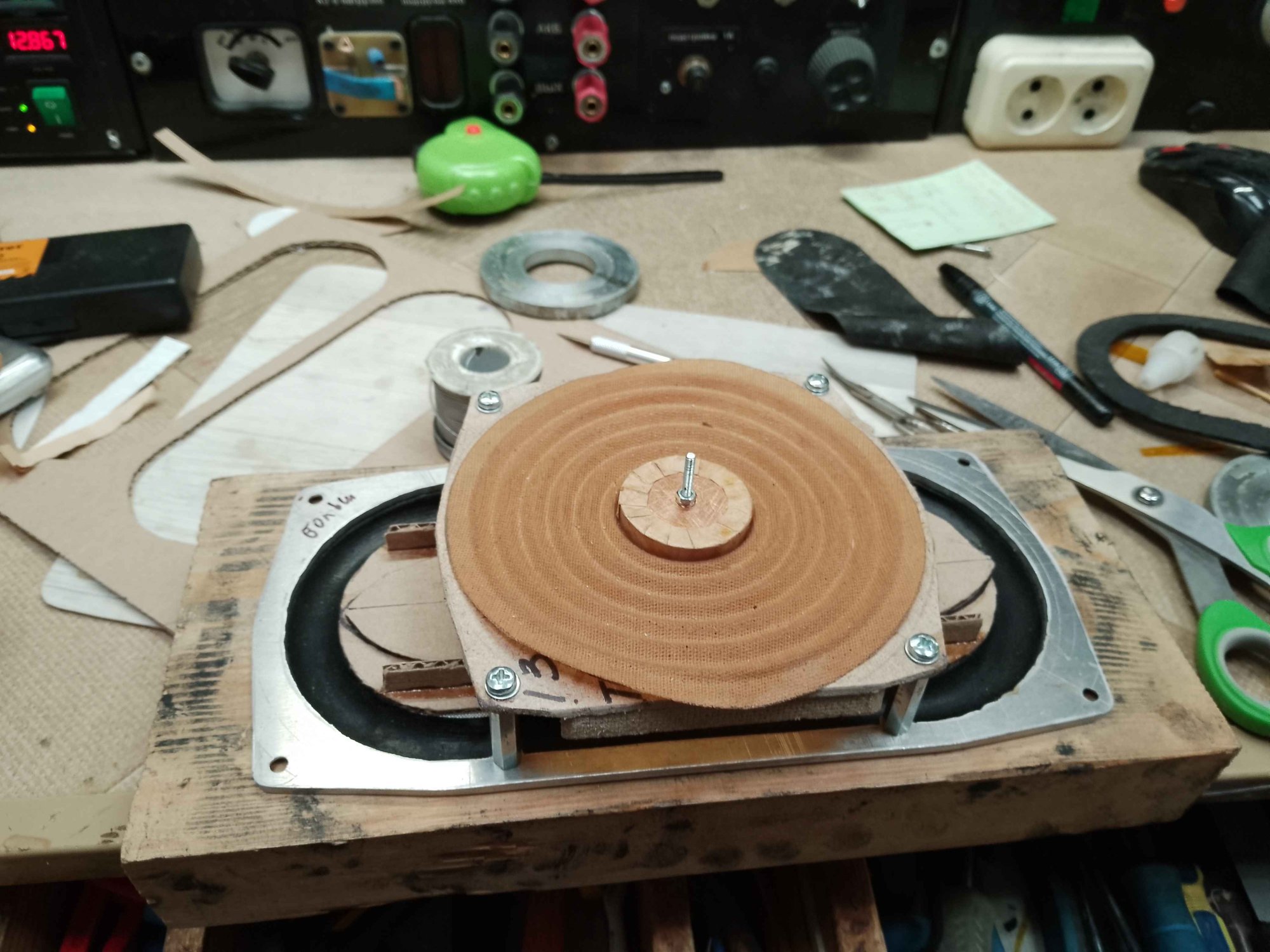

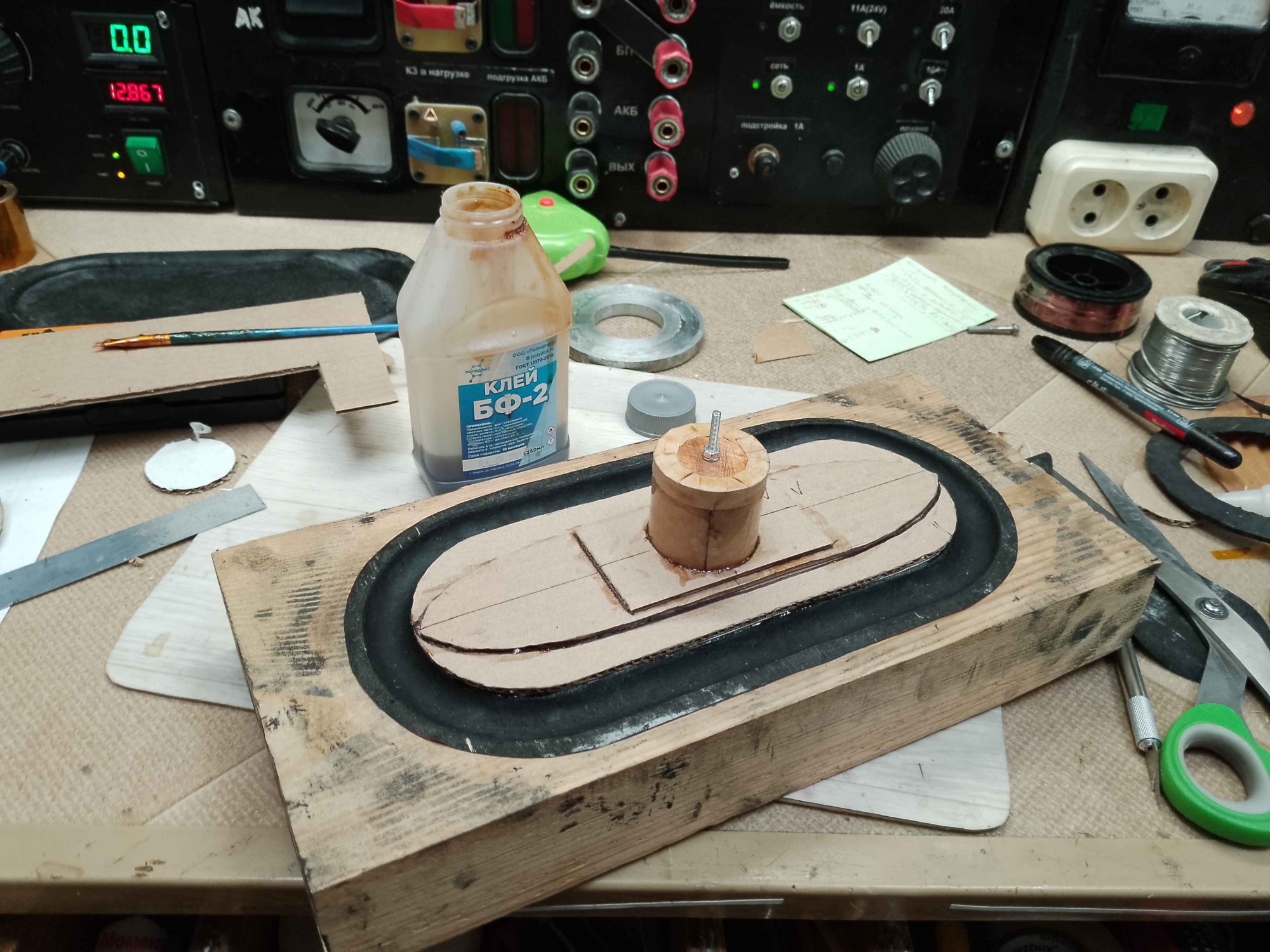

С подвесом была идея сделать его тканно-силиконовым. Чёрный силиконовый герметик очень мягкий, только приклеить его к чему-то сложно и форму он держит так себе. Поэтому решил сначала втереть в ткань чучуть герметика для лобовух, просто чтобы зафиксировать форму, а затем уже покрыть силиконом.
Под это дело выфрезеровал овальную форму в куске доски, затем в эту форму залил силикон - чтобы сделать ответную часть эластичной, Затем с помощью двух этих форм сделал подвес. IMG_20240614_121029_123.jpgIMG_20240614_121221_200.jpg
Подвес вышел хлипкий, но помня о свойстве автомобильного герметика дубеть со временем, дал ему отлежаться неделю - получилось самое то. По образу и подобию сделал второй.

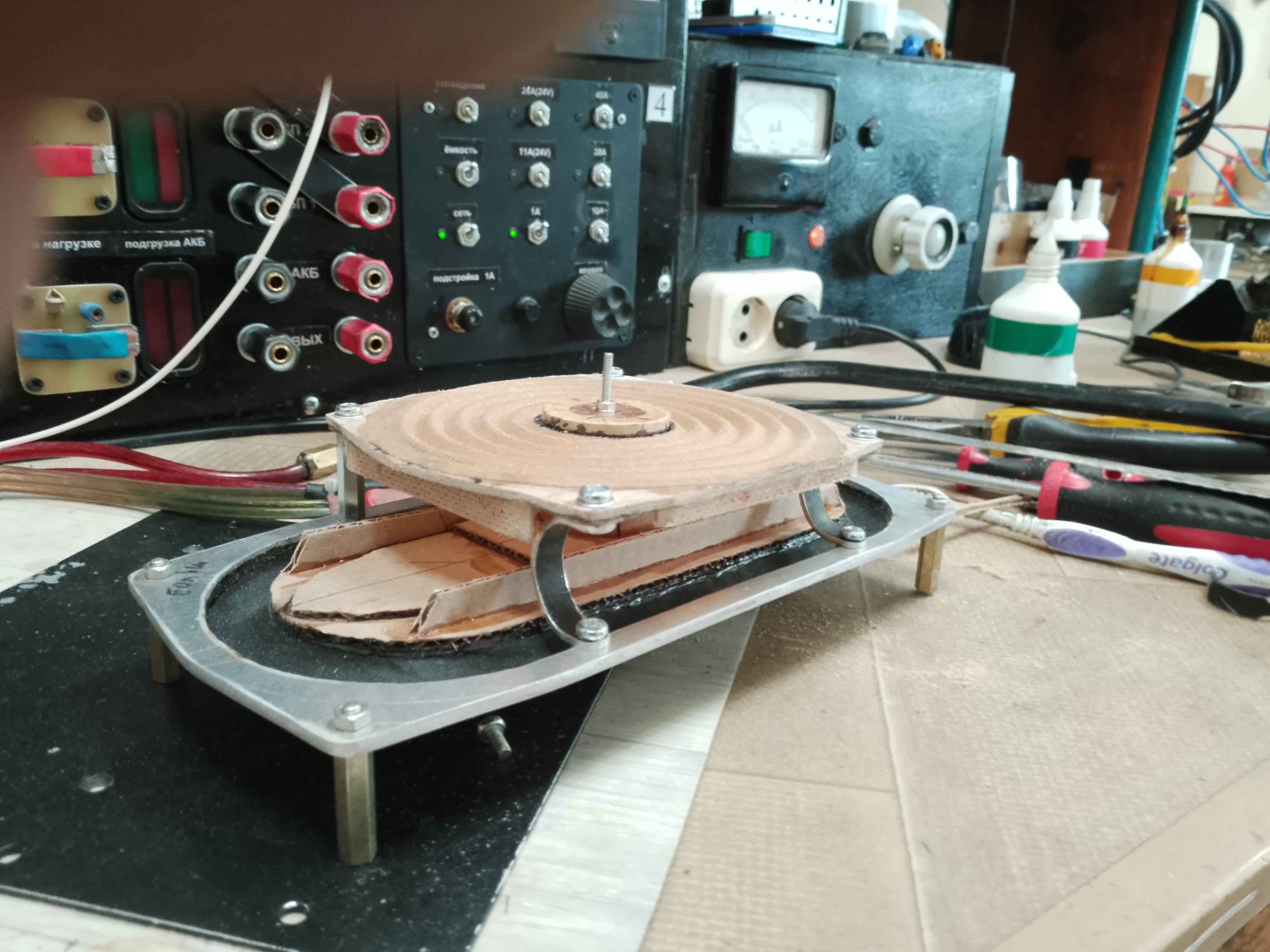

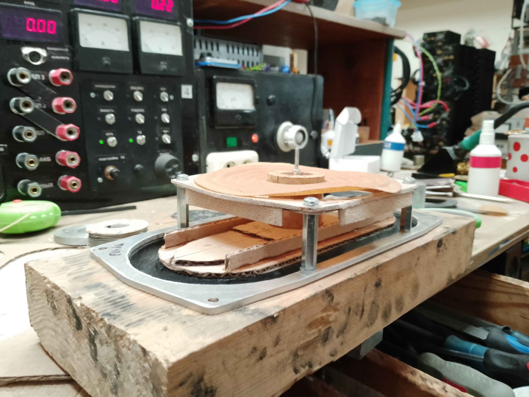

Над прочным и лёгким диффузором ломал голову долго, и текстолит хотел, и пенопласт, Была идея даже кусок пластиковой двери использовать - как раз жена попросила дверцу для кошки установить, дверцу поставил - кусок выпиленной двери остался, лёгкий и прочный, но толстый.

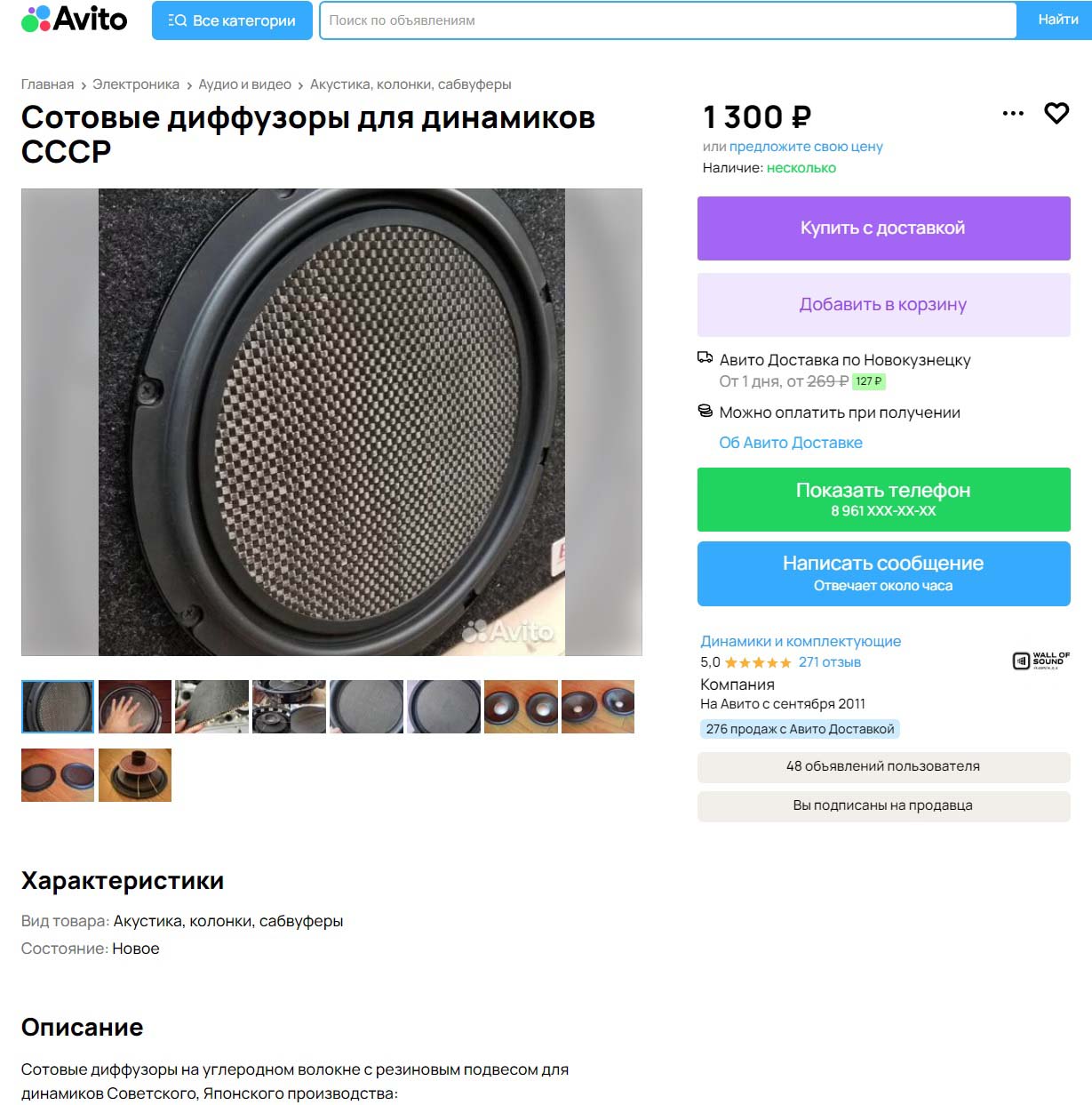

Думал о сотовых мембранах, но достать их проблемно, и стоят дорого.
На авито есть какой-то делец из Новокузнецка, у которого много интересного, в том числе углепластиковые сотовые мембраны для советских динамиков, но 1 - цена, 2 - углепластик ли? 3 - между двумя слоями углепластика сами соты похоже тупо из картона.
Это натолкнуло меня на мысль - картон достаточно лёгкий и прочный. Прочный он правда лишь в продольном направлении, но если склеить его послойно как фанеру, то прочность будет во все стороны. Ну помимо решил использовать рёбра жёсткости, клеить БФ-ом и полимеризовать феном от паяльной станции регулируя температуру.
Из электрокартона свернул цилиндр в торец которого вклеил текстолитовую шайбу с вкрученным винтом М3.
Чувствую себя сенсеем - мастером оригами)
Чтобы центрирующая шайба не ограничивала ход диффузора решил сделать её максимально возможного диаметра.
Заказанные в Питере шайбы под 35ГДН как раз подходили, правда их жёсткость совсем не устраивала, но помог случай.
Пока я отрабатывал изготовление шайб посредством оттисков в гипсе и запеканием - я наделал кучу гипсовых форм. Когда делал гипсовую форму - основу я обильно смазывал литолом, чтобы потом можно было легко отодрать. Под одну форму как раз использовал питерскую цш. После всех манипуляций я оттёр её ацетоном, но свойства её изменились - она стала мягче и эластичнее, при этом не потеряв форму. Проделав тот же трюк со второй - получил схожий результат.
Минус большой шайбы - по диаметру она была больше ширины пассивного излучателя, еле помещалась между стоек, и её ещё как-то надо было закрепить.
Снова вырезать из алюминия такой круг посчитал уже расточительством. Взял тонкий мебельный мдф, выпилил лобзиком, усилил текстолитом в углах, а в промежутках дополнительными рёбрами жёсткости, вышло прочно.
Собрал всё в кучу - проверил, остался доволен - подвижка мягкая, но при этом очень прочная, ход большой, при надавливании в любом месте на диффузор его не перекашивает, двигается целиком.
IMG_20240620_151519_609.jpgIMG_20240620_151527_834.jpgIMG_20240621_160442_279.jpgIMG_20240621_160457845_BURST0001_COVER.jpgIMG_20240621_160511_652.jpg
4 пункта выполнены, можно было бы праздновать победу, но появилась новая проблема: цш больше лицевой части ПИ, вопрос - как всё это вставлять в корпус. Это первое, а второе - не будет ли широкая шайба упираться в дно колонки, ведь пи будет стоять впритык к низу?
В картоне вырезал отверстие под монтаж пассивного излучателя, и отрабатывал его посадку. Посадка упорно не отрабатывалась, стойки на которых стояла шайба мешали.
Вырезал четыре полоски алюминия двухмиллиметрового, в тисках выгнул дугой, в одной части нарезал резьбу, в другой просто отверстие, и заменил по две стойки на каждом излучателе.
Теперь можно завести цш за переднюю панель и таким образом монтировать всю конструкцию.
По расчётам цш всё равно упирается в дно колонки, не хватает несколько мм. Решил уже по месту сделать выборку фрезой, в общем отложил на будущее.

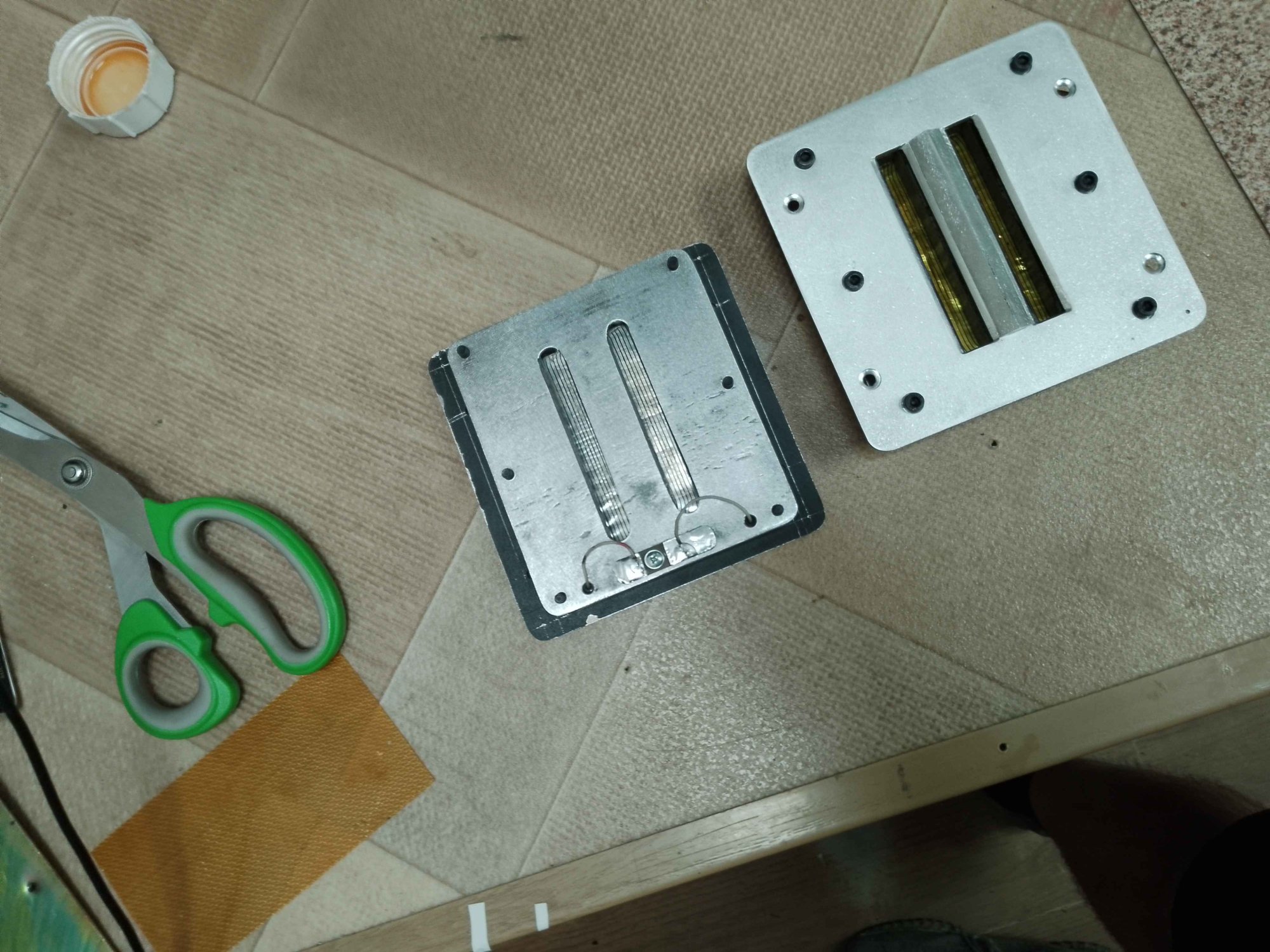

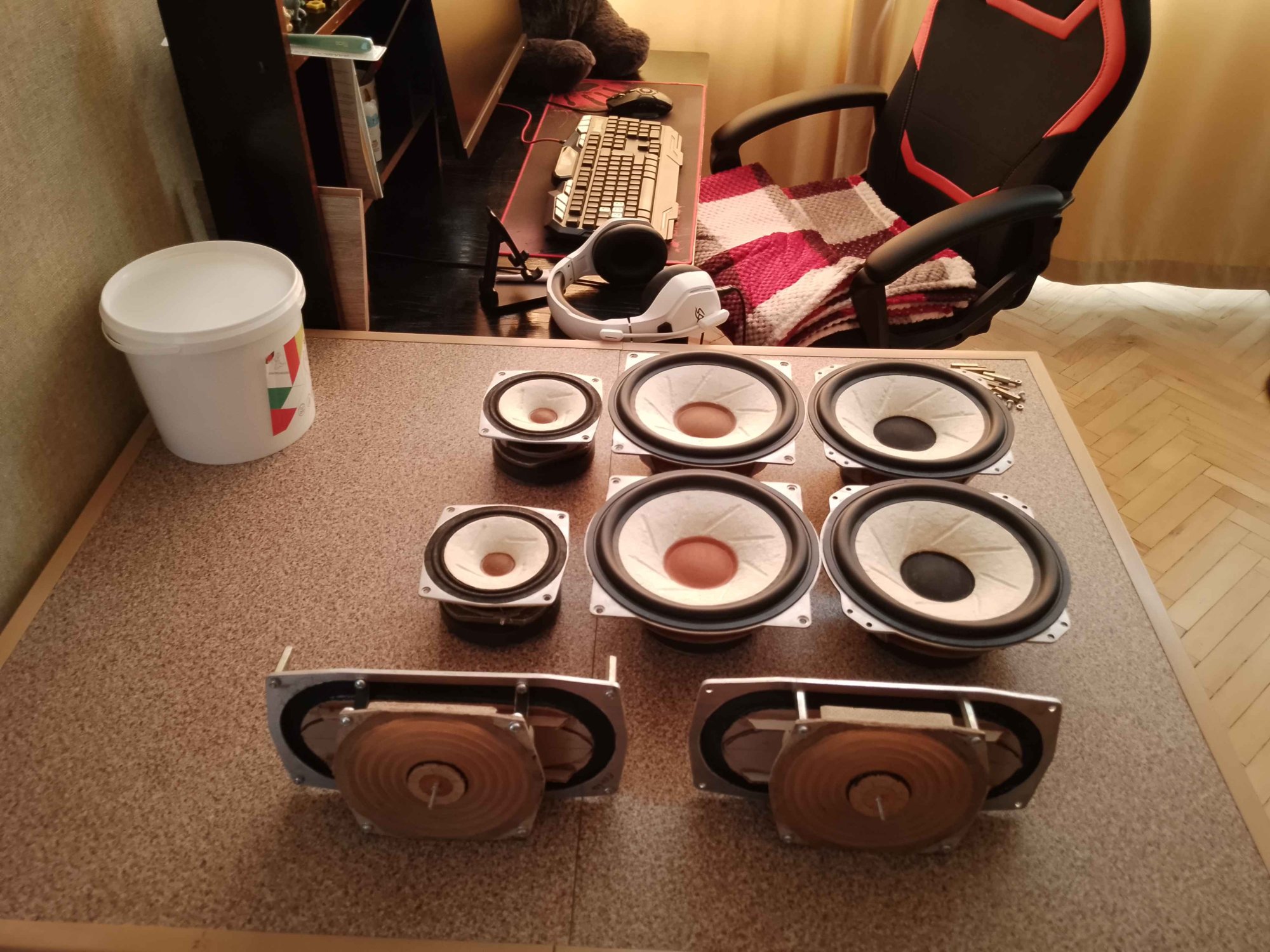

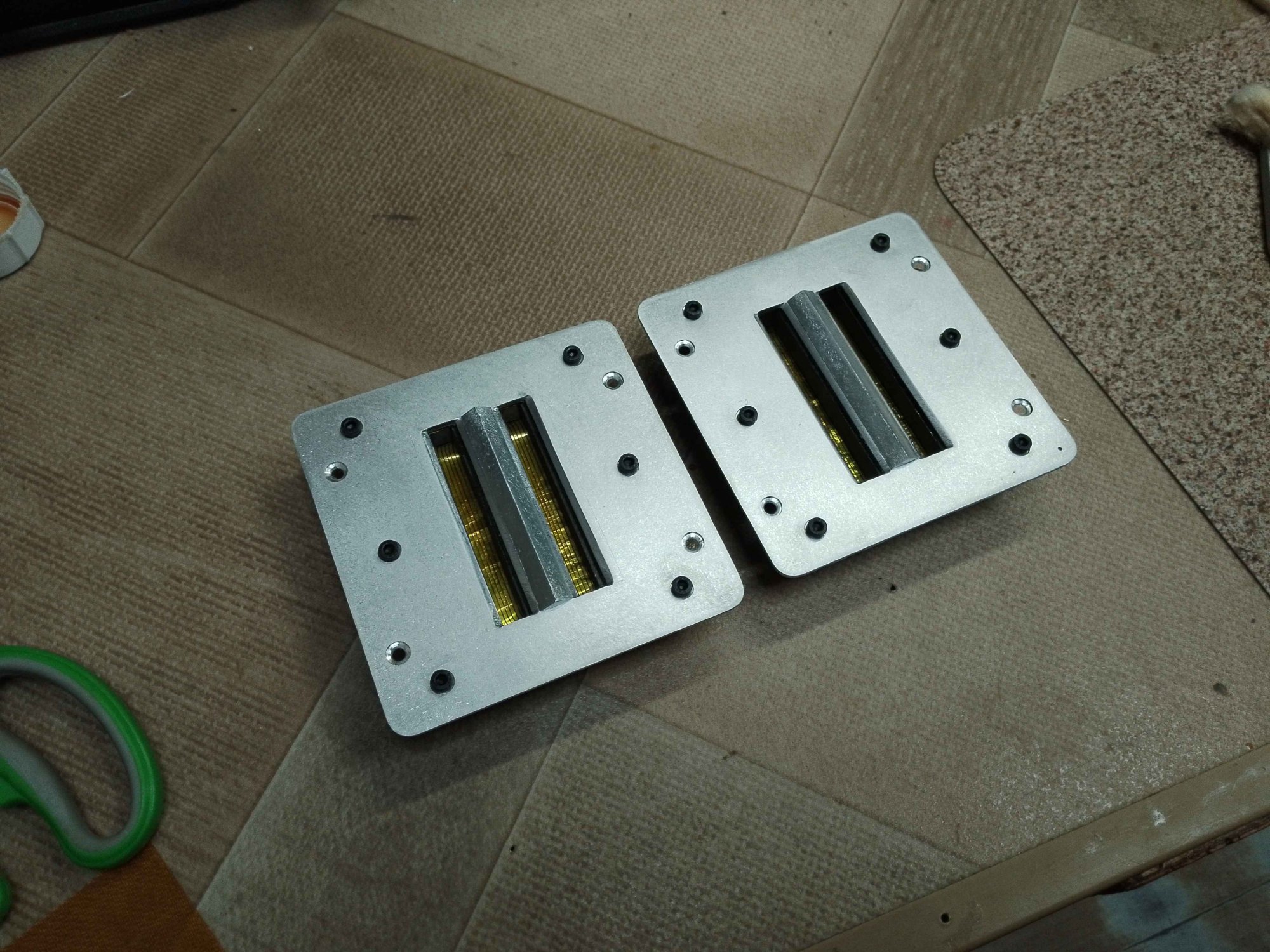

СЧ - есть, ВЧ - есть, ПИ- есть, дело за НЧ.

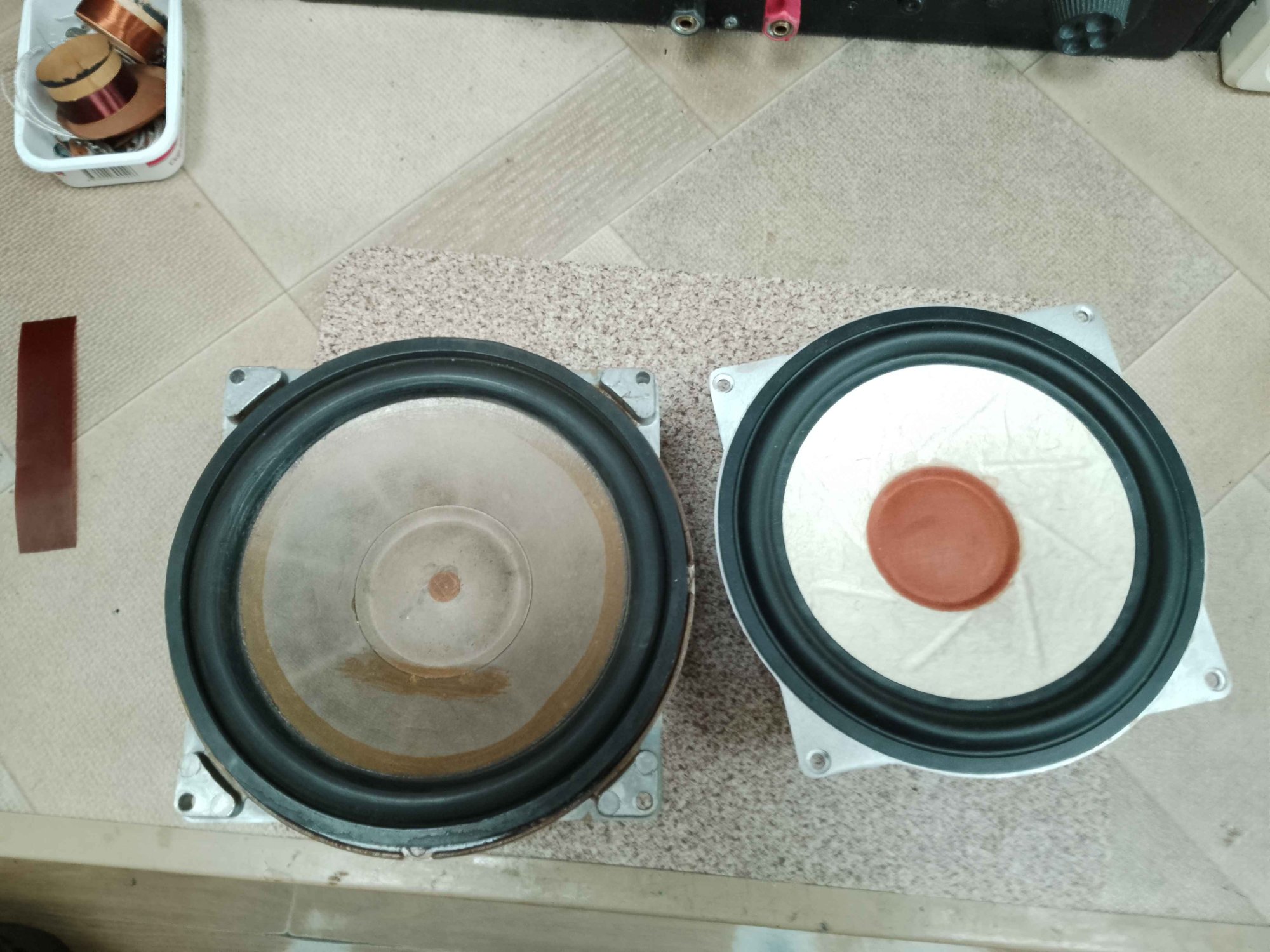

По 35ГДН многого и говорить нечего, это таже магнитная система. Катушка, хоть и перемотана - высота намотки и сечение примерно то же. Из нескольких разобранных доноров я выбрал подходящие мягкие центрирующие шайбы. Подвесы - мягкие с "диффузора". Диффузоры свои, вес где-то даже записывал, но точно не вспомню, грамма 4 что-ли.
Диффузородержатели выровнял насколько смог. Увы литьё довольно кривое, с кавернами, ещё и отверстия неточно выполнены на одном. Выступы срезал и зашлифовал, чтобы выглядело в одном стиле со среднечастотными. Ну и пыльники - оригинальные.
Совсем одинаковые найти не удалось, у меня почти все чёрные, а хотел коричневый или оранжевый. Два более-менее похожих оттёр от клея, установил. Фото вместе с 10ГД-30Е

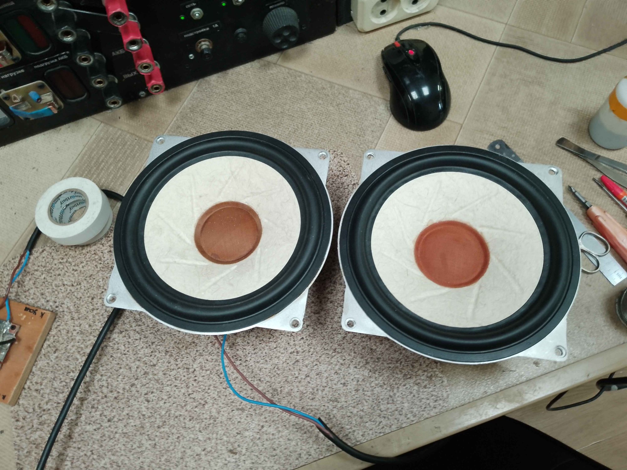

ТС-ы пары динамиков
fs 29.7 Hz
Qms 4.172
Qes 0.297
Qts 0.277
Fts 107.1
Mms 14.70 g
Cms 1.955 mm/N
Rms 0.657 kg/s
Vas 126.76 litres
Bl 5.445 Tm
Eta 1.06 %
Lp (1W/1m) 92.39 dB
Dd 16.50 cm
Sd 213.8 cm^2
Sealed box measurement: нч1
Vb 23.000 litres
Air temperature 25.0 C
Air pressure 1013.25 mB
Air density 1.1839 kg/m^3
Speed of sound 346.2 m/s
fs 28.3 Hz
Qms 3.845
Qes 0.245
Qts 0.230
Fts 122.8
Mms 19.06 g
Cms 1.660 mm/N
Rms 0.881 kg/s
Vas 107.65 litres
Bl 6.396 Tm
Eta 0.95 %
Lp (1W/1m) 91.89 dB
Dd 16.50 cm
Sd 213.8 cm^2
Sealed box measurement: нч2
Vb 23.000 litres
У одного динамика BL 5.4 у другого 6.4. Можно было бы грешить на цепи с разной индукцией (странно почему она у Вас не входит в число параметров), но Mms тоже разная 14.7 и 19 гр. из чего один вывод - катушки слишком разные: у одной на целый метр больше провода в зазоре. Правда он не может весить 4 грамма, поэтому там ещё что-то весит больше чем у более лёгкого динамика.

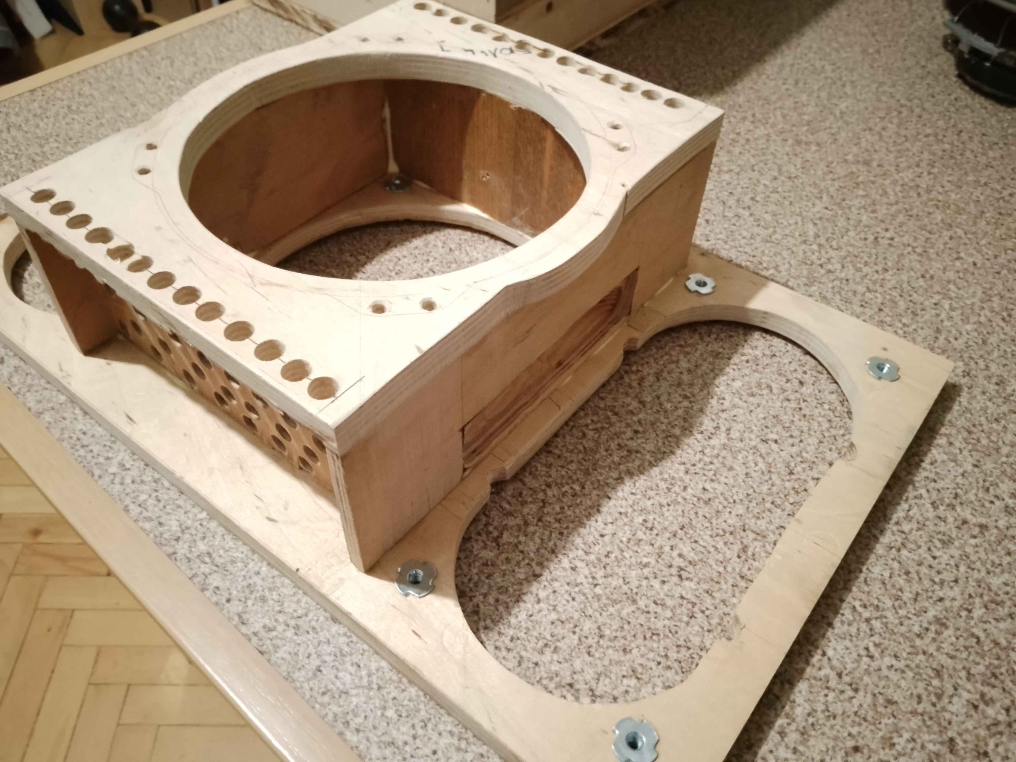

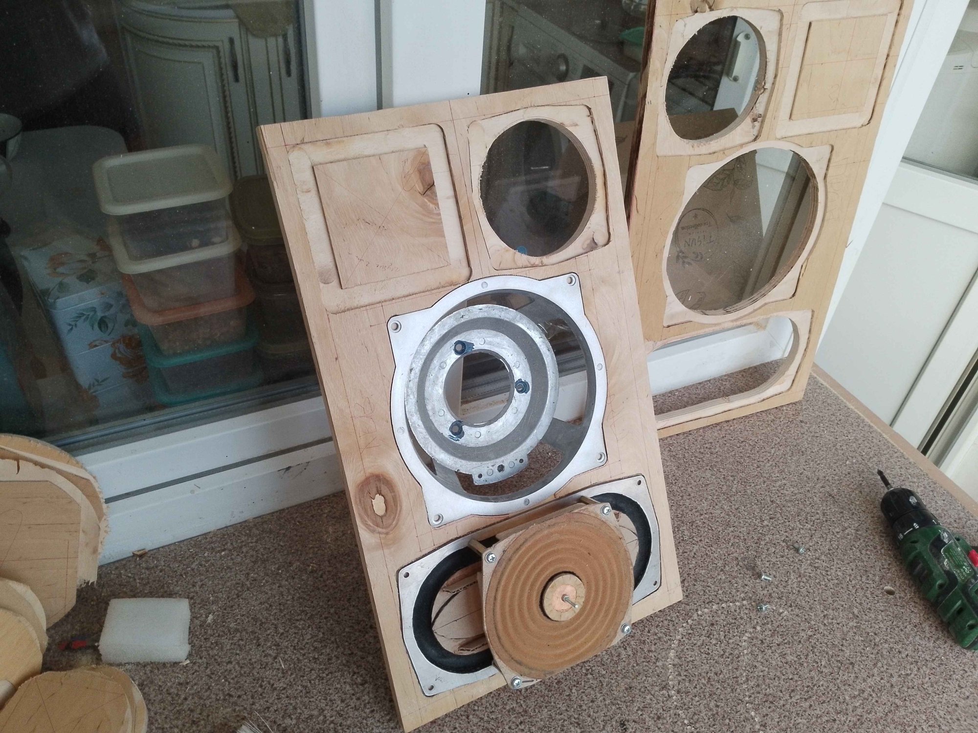

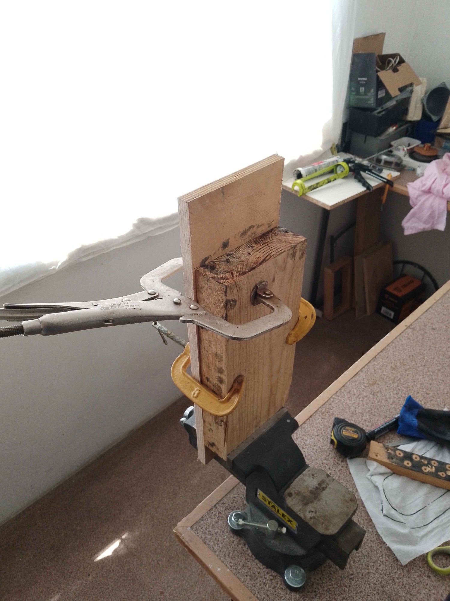

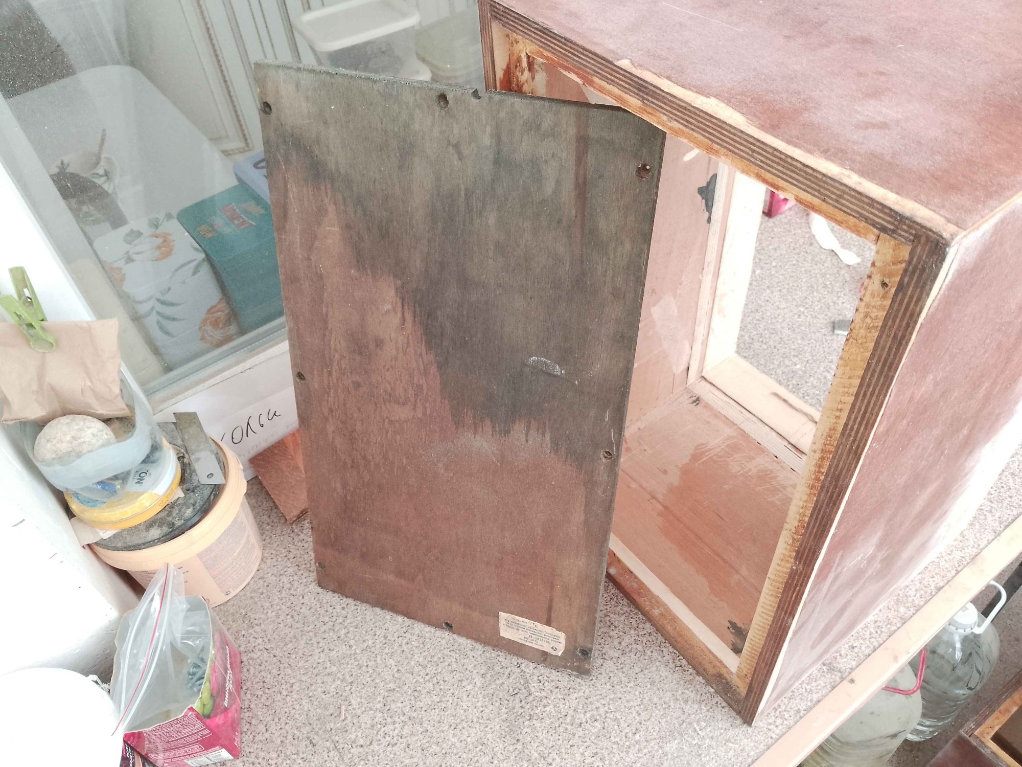

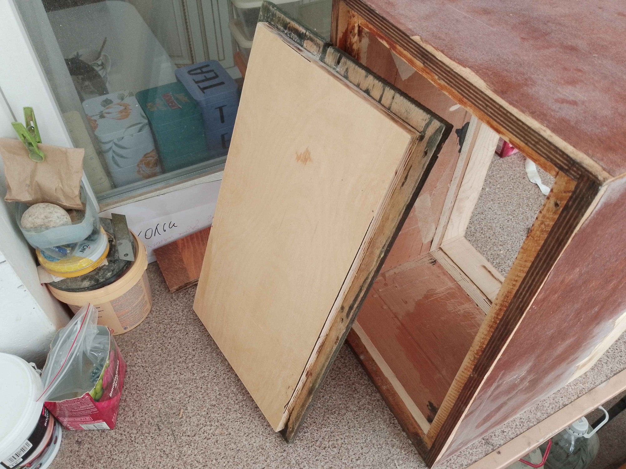

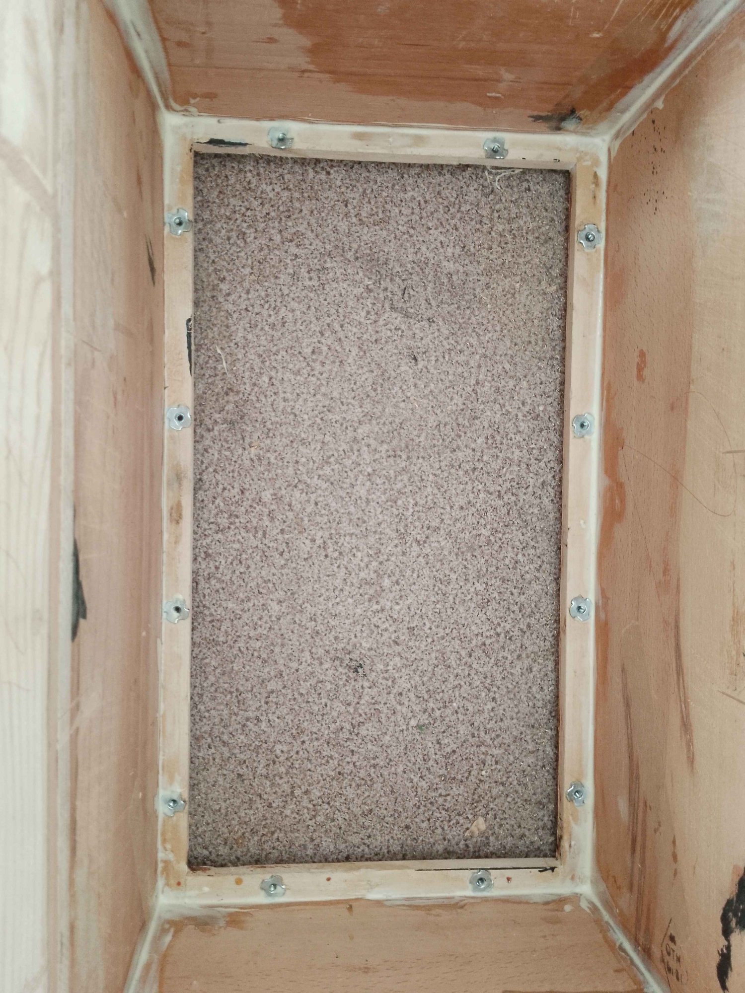

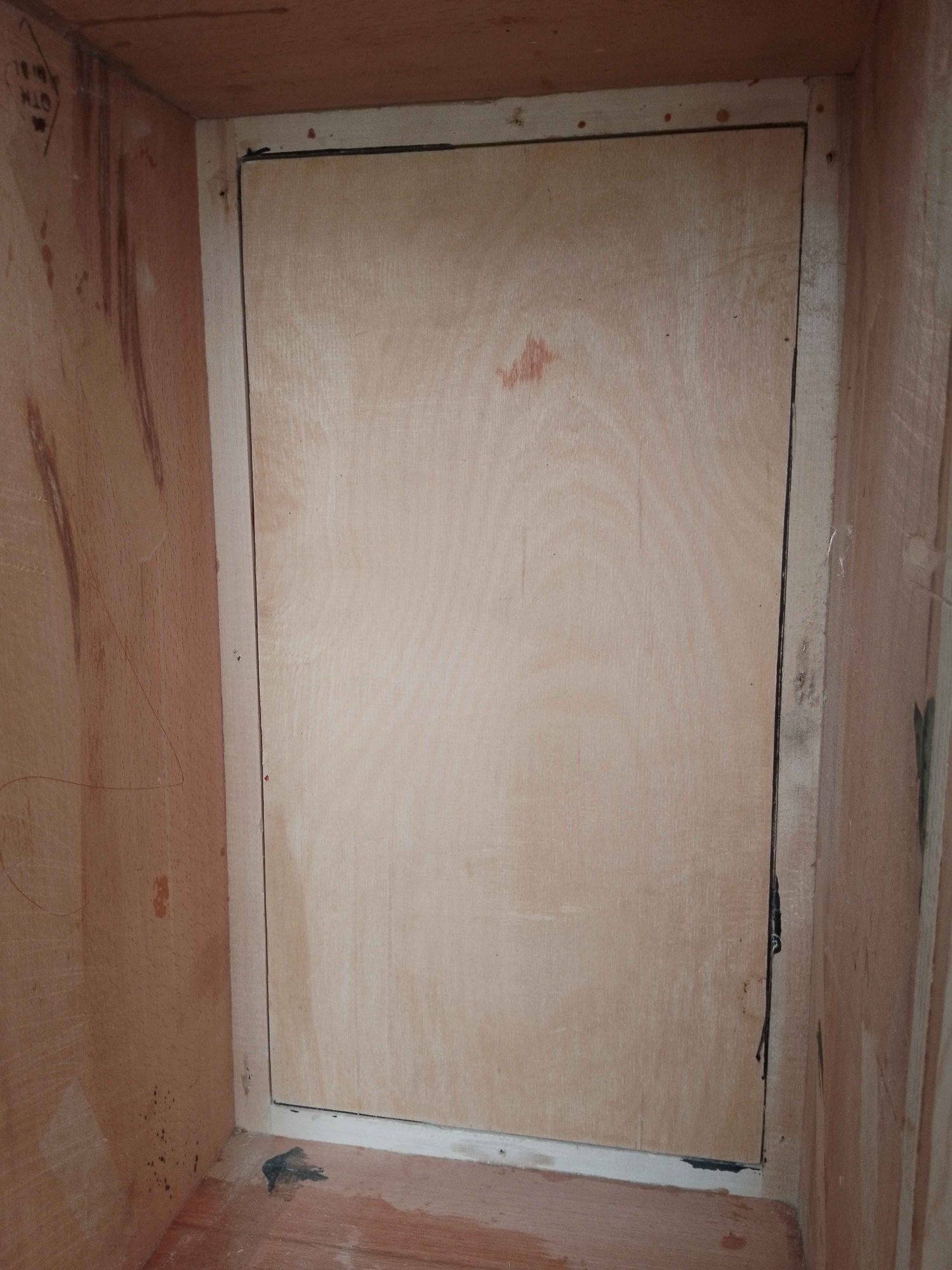

Задние стенки корпусов в не лучшем состоянии, где-то пришлось подклеивать. По толщине фанера тонкая, звонкая.
Выпилил из новой фанеры вставки по размером внутренней рамки корпуса. Приклеил под прессом.
Старые отверстия использовать не хочу, и саморезы не люблю, врезал гайки м4

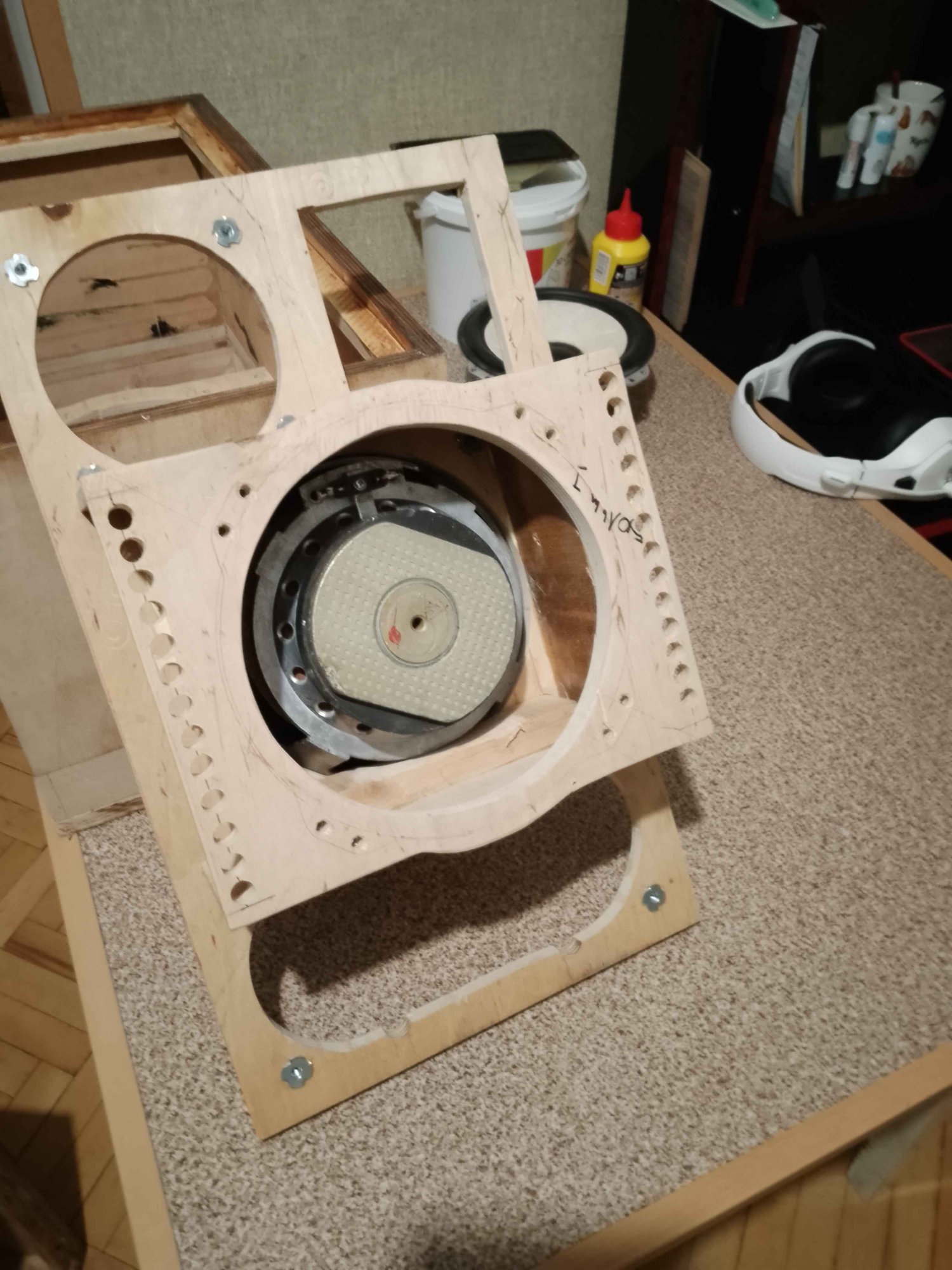

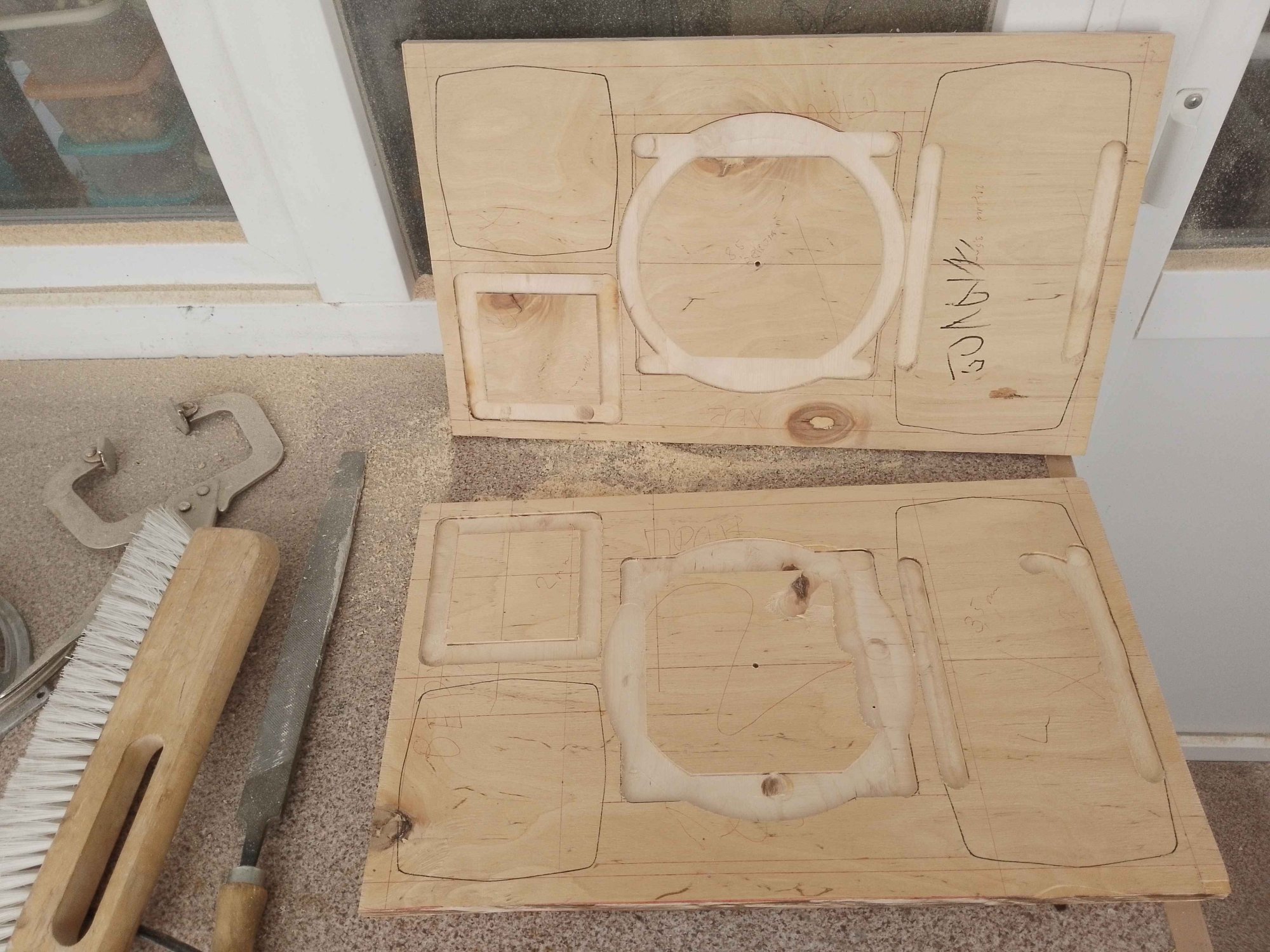

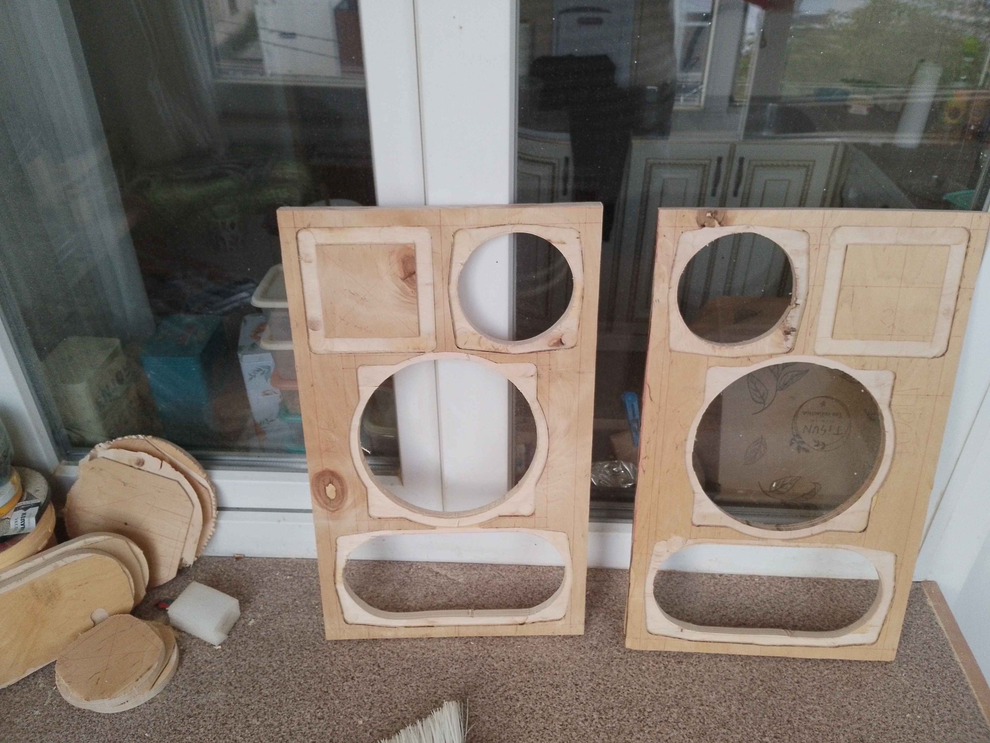

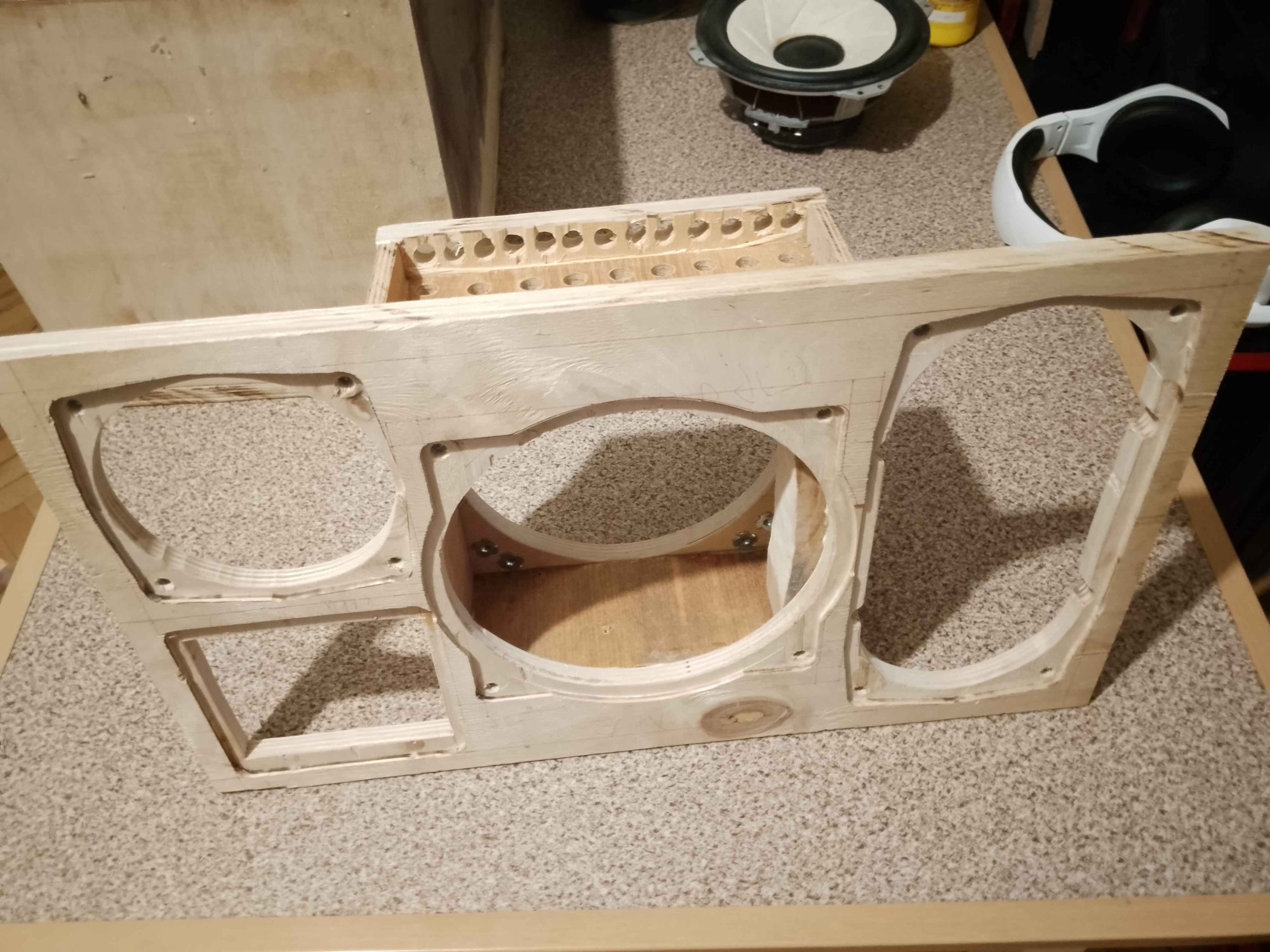

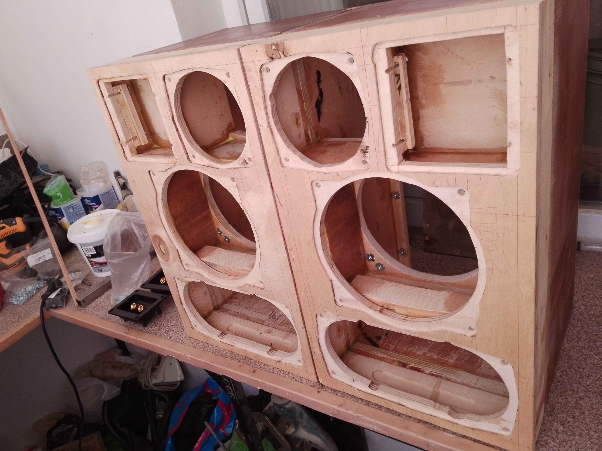

Фрезеровка размеченных передних панелей. Фанера так себе, но отдельно под это дело искать не стал, использовал то что было под рукой. Огрехи потом зашпатлюю.

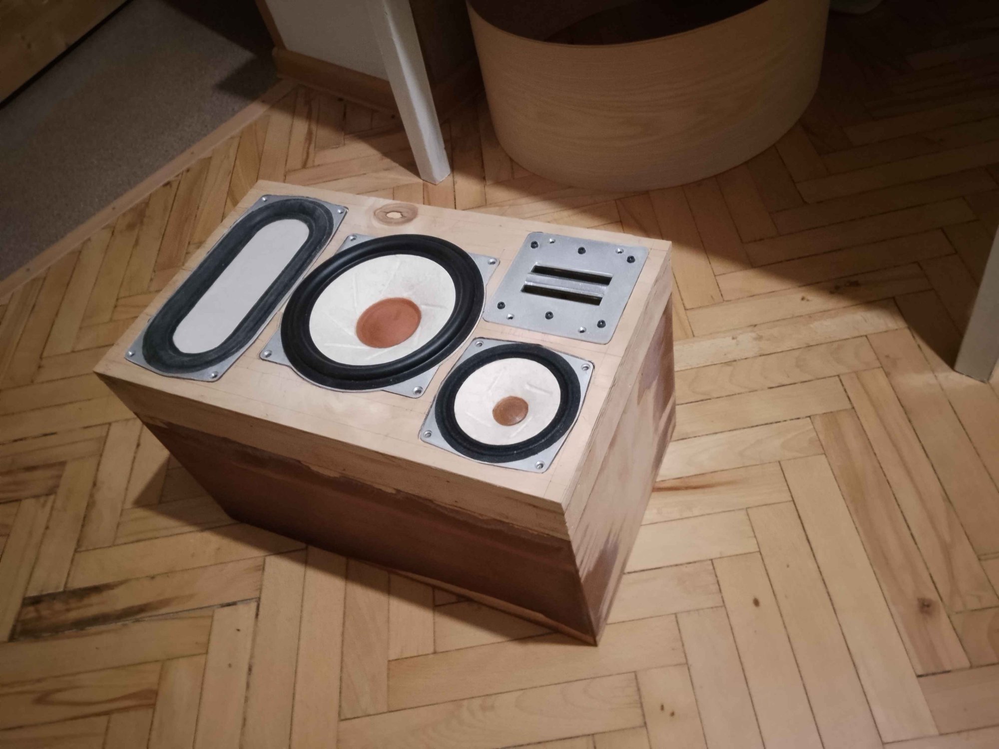

Ну и приложил так, посмотреть как выглядит
Выглядит хорошо. Если ещё и заработает..
Здорово что есть люди, которые делают.

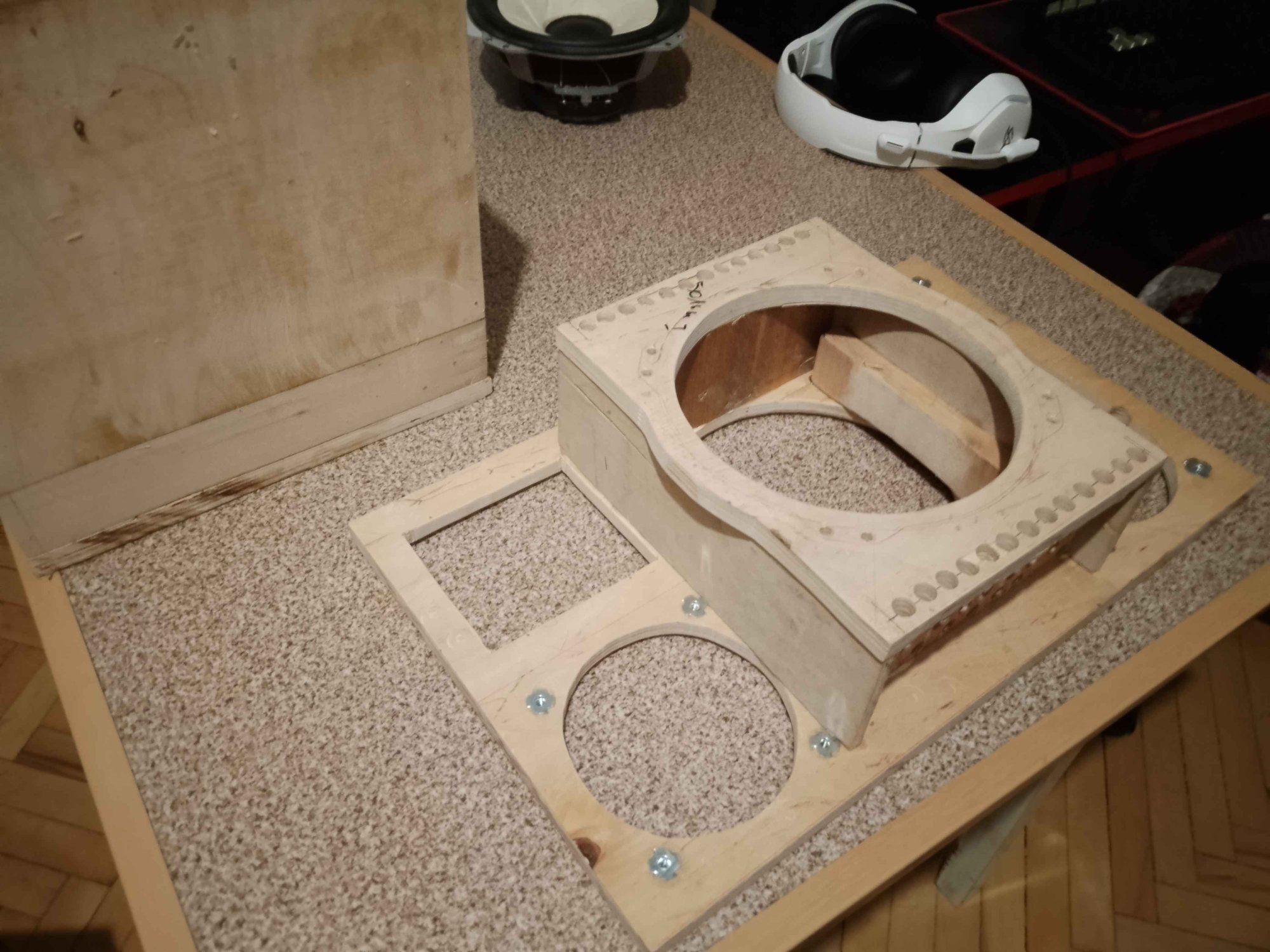

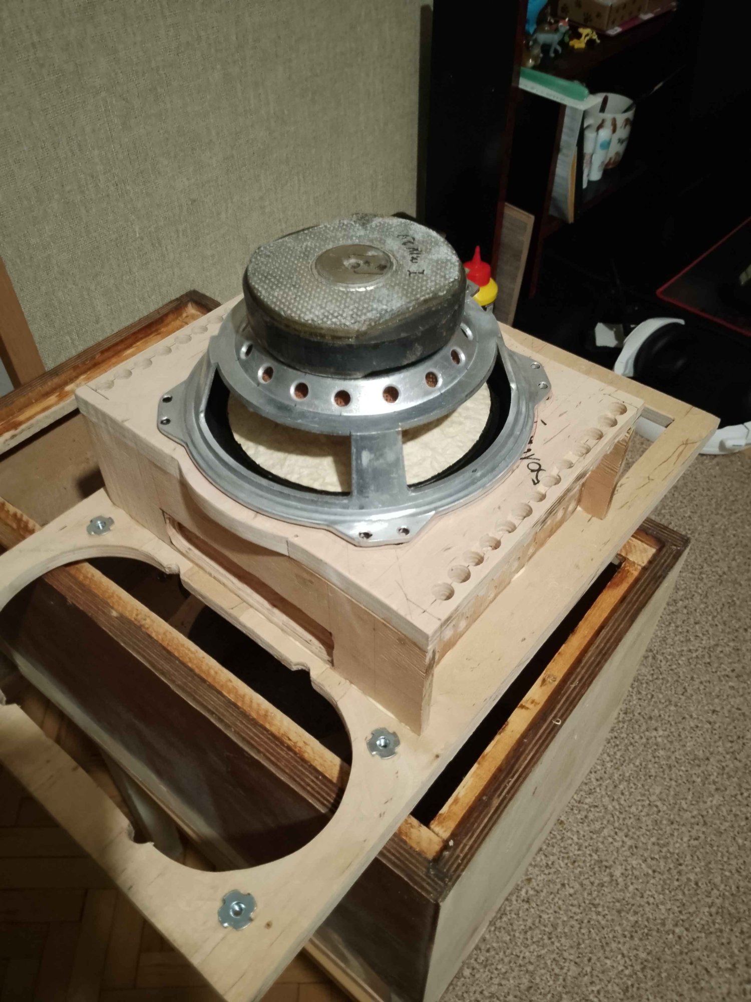

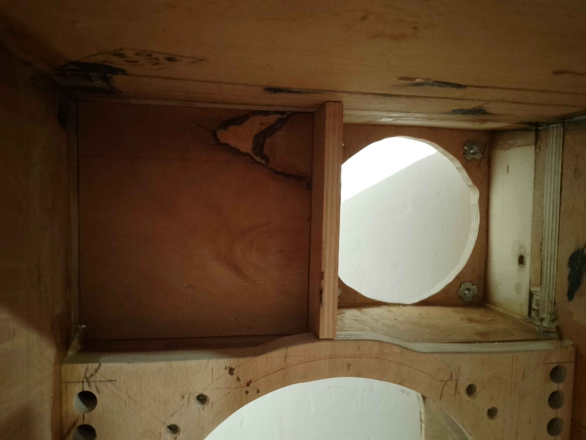

Что за нахлобучка с дырочками сзади у НЧ дина. По теме в ТЗ вроде не упоминалось или я что то пропустил.
Объёмные\коробчатые конструкции на передней панели, состоящей из дырок- хорошо для жёсткости.
Конструкция для сдвоенного динамика. Это на первый взгляд. Без тонкостей. Но они есть. И о них хотелось бы знать!
Авангардизм 8-го уровня. Поаплодировал бы за компанию, если бы въехал. Что-то внутри мешает взорваться восторгами.

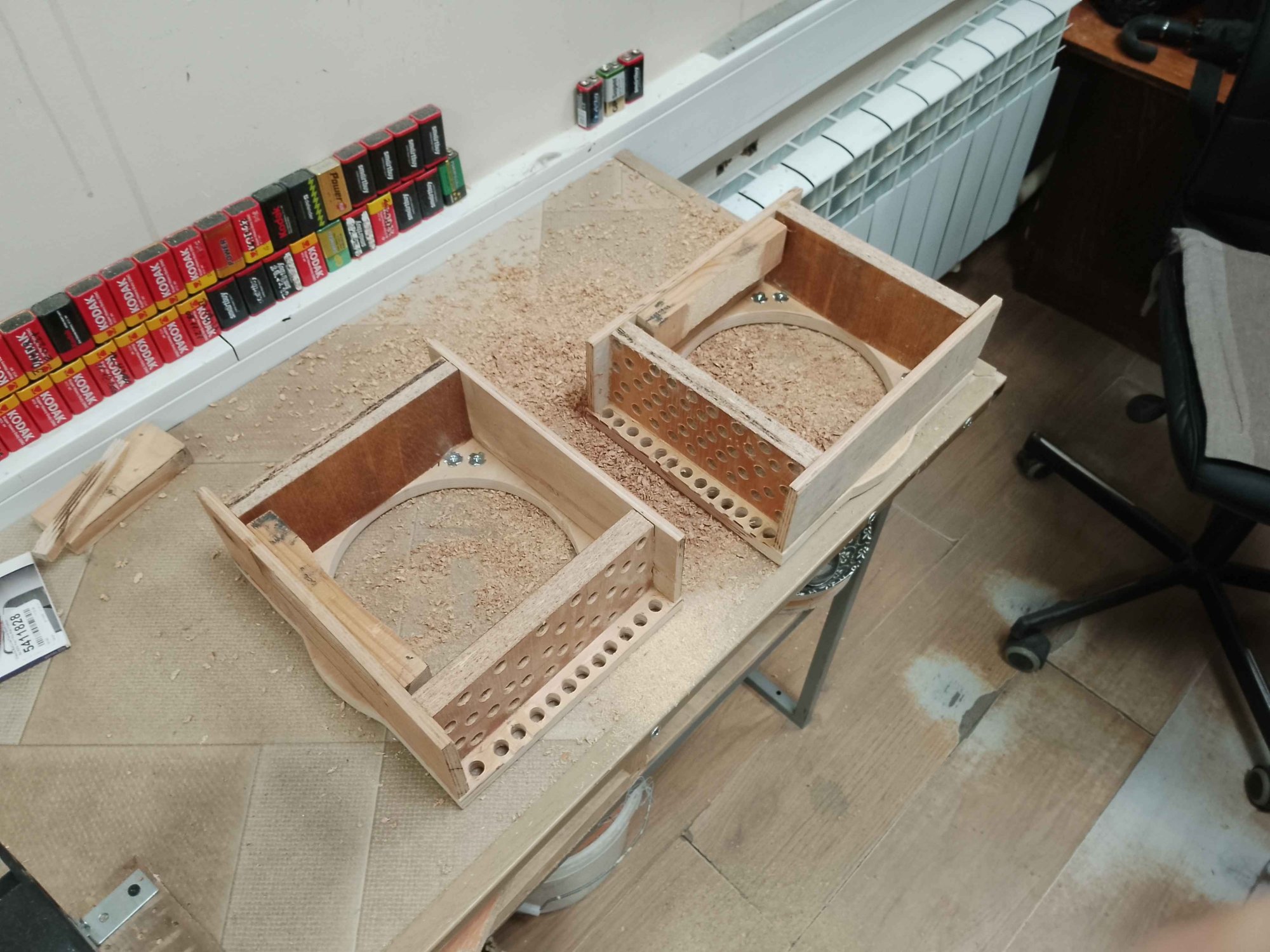

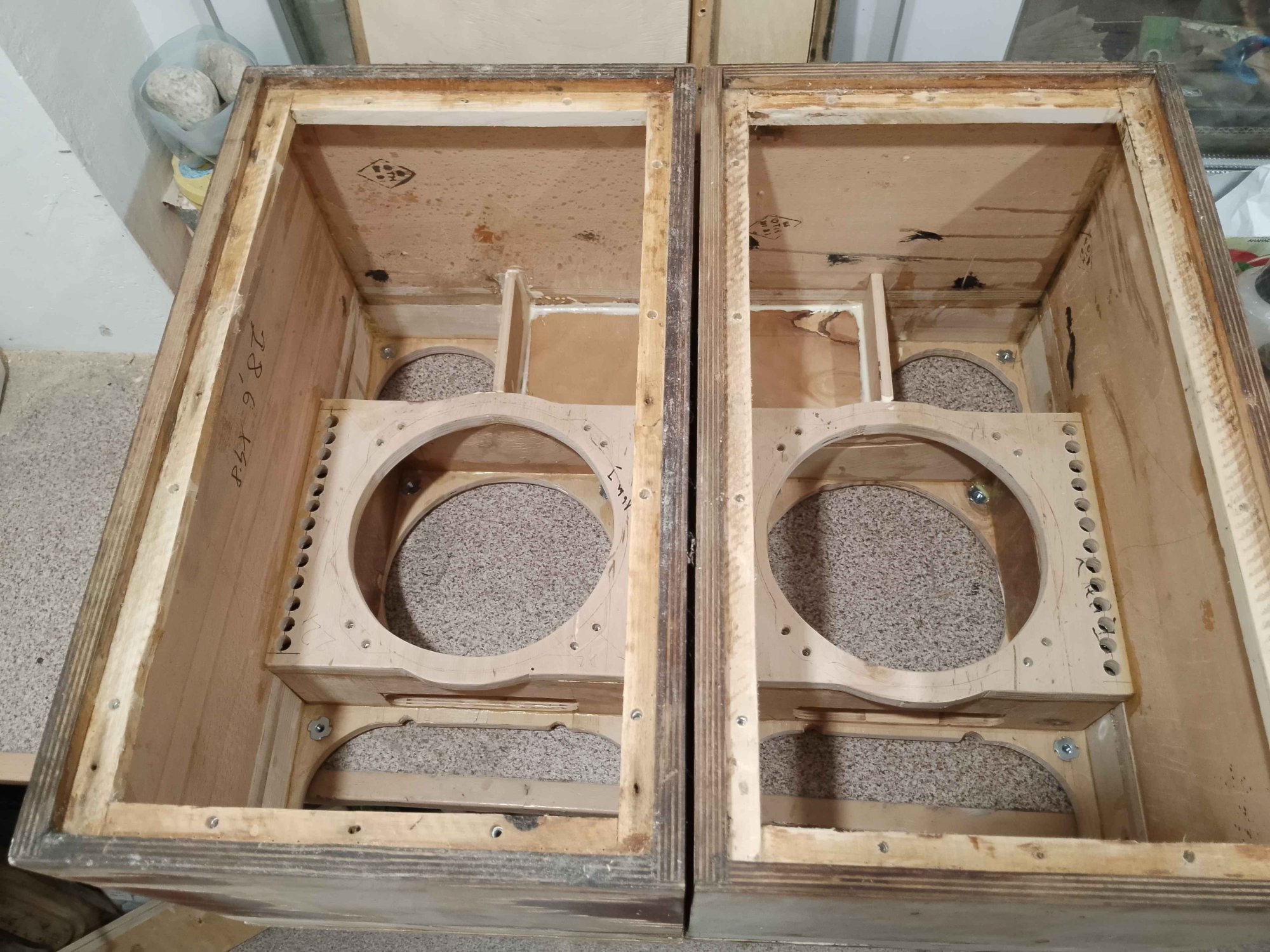

Нахлобучка с дырочками - это промежуточный объём между двух нч динамиков. По задумке будет изобарная конструкция, то есть фронтальный нч не будет нагружен на объём короба напрямую, за ним будет тыловой нч - который в фазе с ним будет постоянное давление поддерживать. Что на деле получится - самому интересно.
Я вроде тоже не в курсе тонкостей, извеняйте) А так да, сдвоенный.
Сама конструкция жёсткости передней панели придаёт очень существенно, а с учётом больших отверстий под динамики и небольшой толщины панели - это очень кстати. Так же этот дополнительный короб жёстко вклеется между боковых стенок и будет выполнять функцию распорки, а то боковины сейчас очень звонкие.
Отверстия - для того чтобы два объёма с боков короба не терялись - там литра полтора, для колонки небольших размеров лишний объём - не лишний.
К тому же на боковых стенках короба отверстия не сквозные. Дсп, что использовал - толщиной 20мм, ещё и лакированные, насверлил лунок пусть теряются там заблудшие отражения.

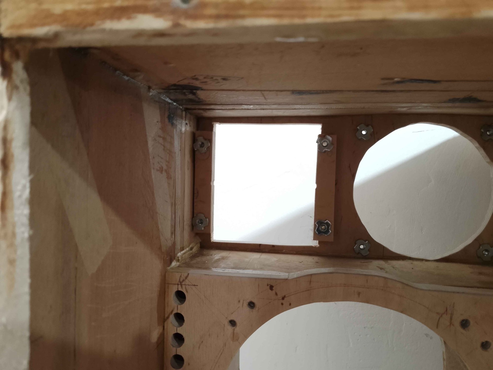

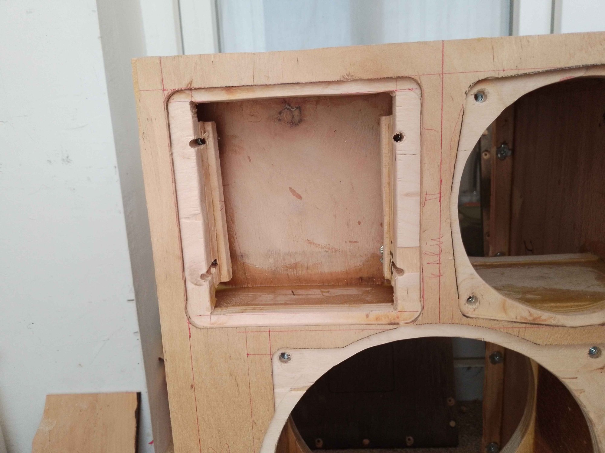

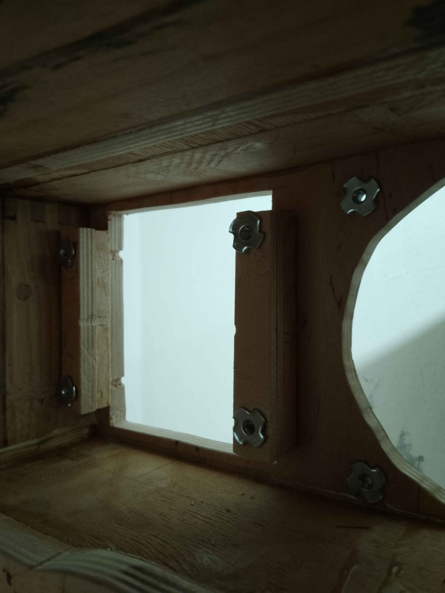

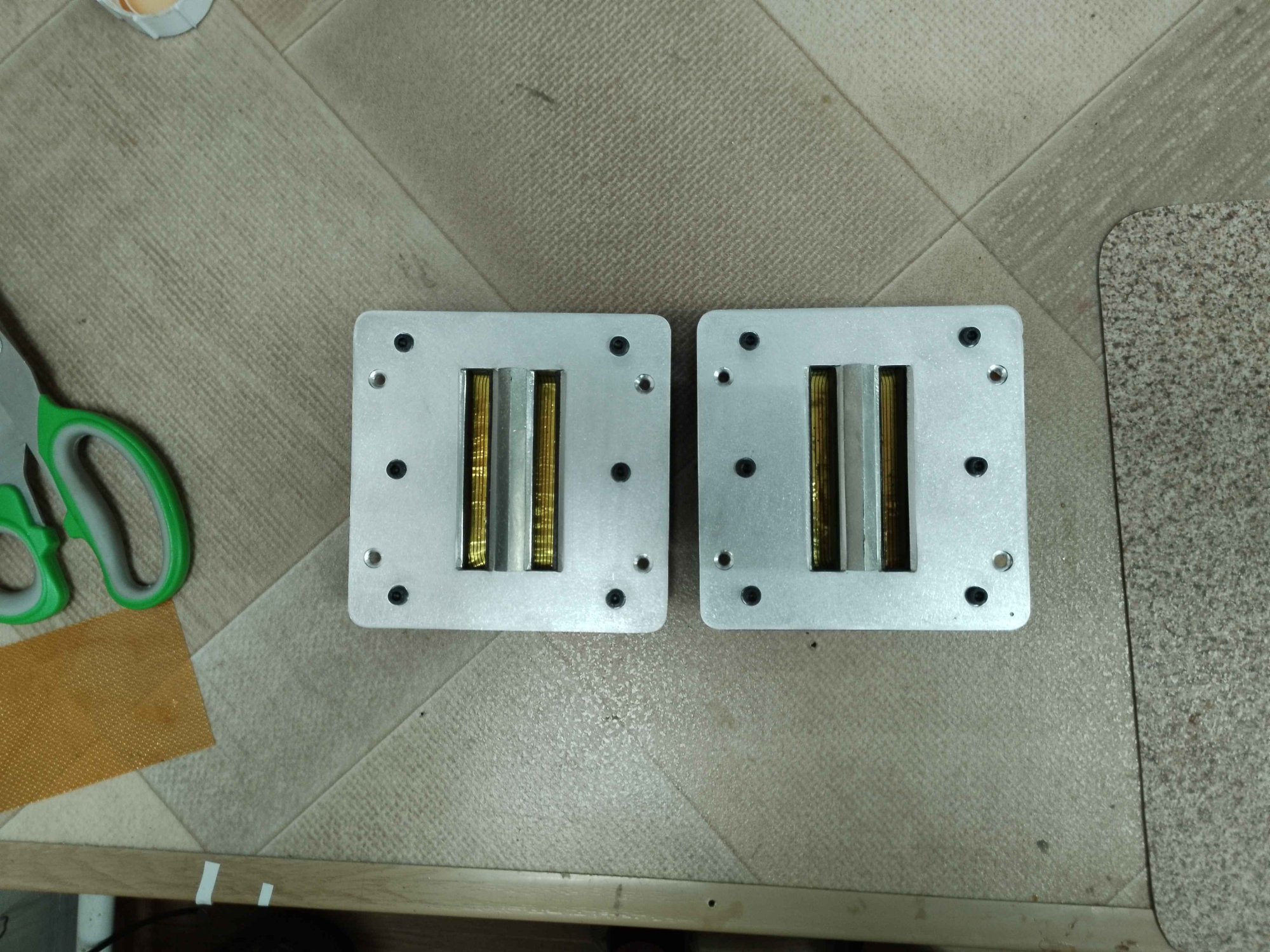

Надо ещё теперь придумывать как крепить вч динамики, думал просто винтами с гайками врезанными в дерево - как сделала под остальные динамики, но промахнулся с расстоянием отверстий на алюминиевой пластине, сделал их слишком близко к самому корпусу пищалки, и на таком расстоянии врезать гайки в переднюю панель не выйдет(
Значит саморезы с красивыми головками. ФирмА не стесняется и мы не хуже.

Смело. Ничего не скажешь. На мой взгляд там объёма и так экстремально мало, и заполнять его ещё дальше пиломатериалами и вторым динамиком.
Ну и потом работая на разные объёмы у 2 динамиков в фазе не получится. К тому же на НЧ это надо чтобы резонансы копейка в копейку совпали на разных объёмах что в принципе нереально. По всем прикидкам сильно они мешать будут друг другу.
Но пока не попробуешь не узнаешь. Если что то снять один недолго.
Объём после вычета всех пиломатериалов, что я туда засунул становится 22литра (это включая вычет расчётных объёмов боксов сч и вч), что на литр меньше 25АС с заводском исполнении(без вычета объёма сч бокса), получилось что то на то и вышло, а эквивалентный объём снижается вдвое в таком исполнении.
Сдвиг фаз из-за разного расположения динамиков на низкой частоте будет несущественен.
Насчёт разности резонансов не уверен, и в копейку они не укладываются (хотя все 4 головки в районе 27-30Гц) но вроде как они должны усредняться у пар динамиков.
Сейчас пока настроение было сделал крепления под вч, всё таки на гайках, просто лишние проставки пришлось вырезать. Поставил клеиться. С утра может, соберу вч и сч боксы - тогда и пофоткаю, покажу.

Крепления ВЧ.
Выглядит колхозно конечно, но ничего не поделать, надо было отверстия дальше разносить. Свою функцию выполняют.
Ну и СЧ-ВЧ боксы.
IMG_20240801_202237_895.jpgIMG_20240801_211325_007.jpgIMG_20240802_065845_009.jpgIMG_20240802_065902_751.jpg

Нигде не прочитал какой будет второй динамик тот НЧ что внутри?
Я бы не строил велосипед, тот НЧ динамик что самодельный с своим диффузором, вы излишне мягкой подвижкой заточили под ЗЯ, его параметры (низкий резонанс/большой экв./низкий БЛ) говорит о том что мотор слишком слабый, а гибкость слишком большая. По прямому назначению в ПИ не заработает, во первых гул, и не контролированные колебания головки.
Правильнее было намотать его в 3 слоя, и значительно увеличить жесткость подвижки, тогда без приблуд всяких один динамик с ПИ дали бы хороший результат, хороший отклик и отдачу, в рабочей полосе ПИ, ниже нужно все резать активно.
