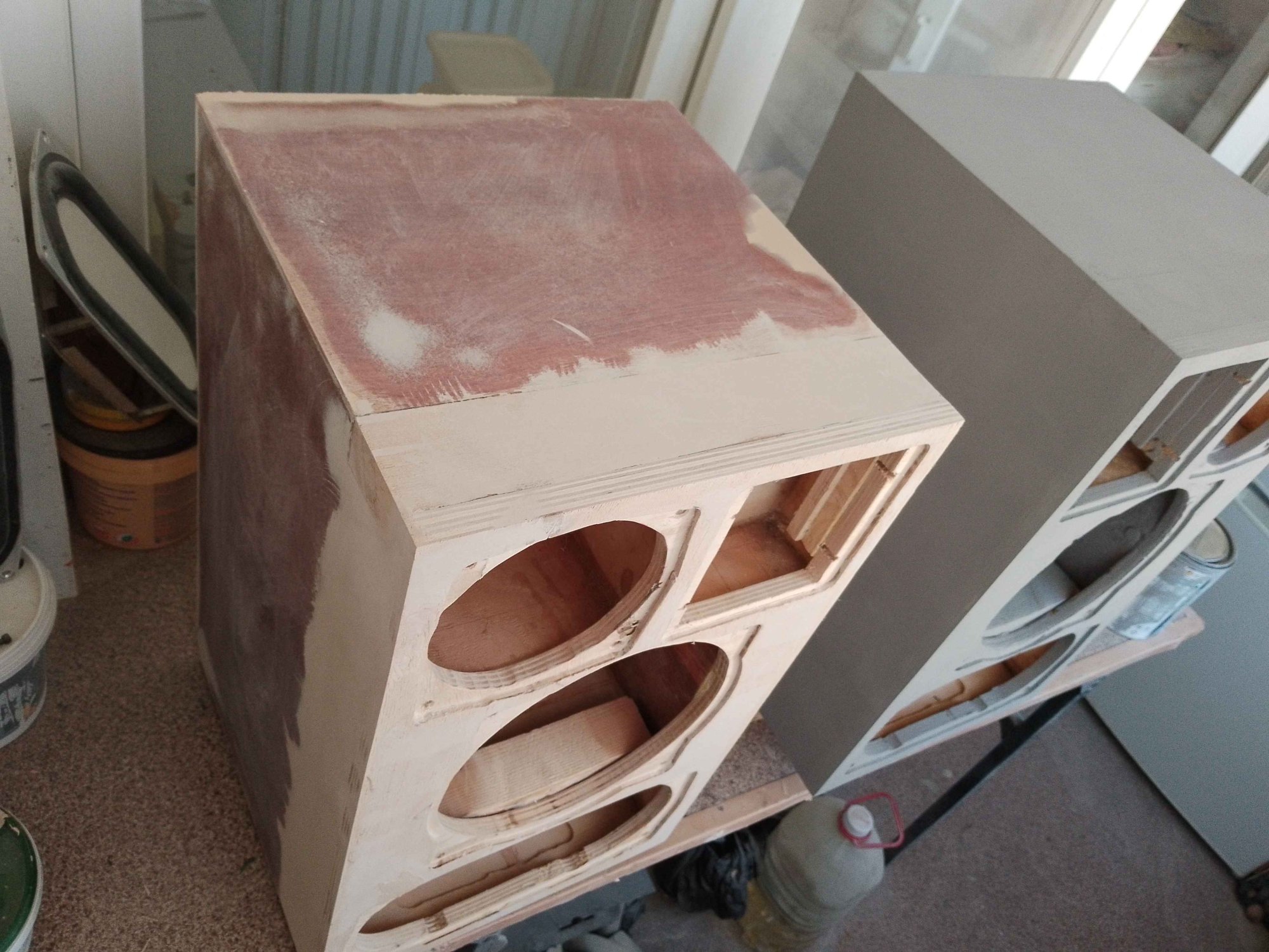

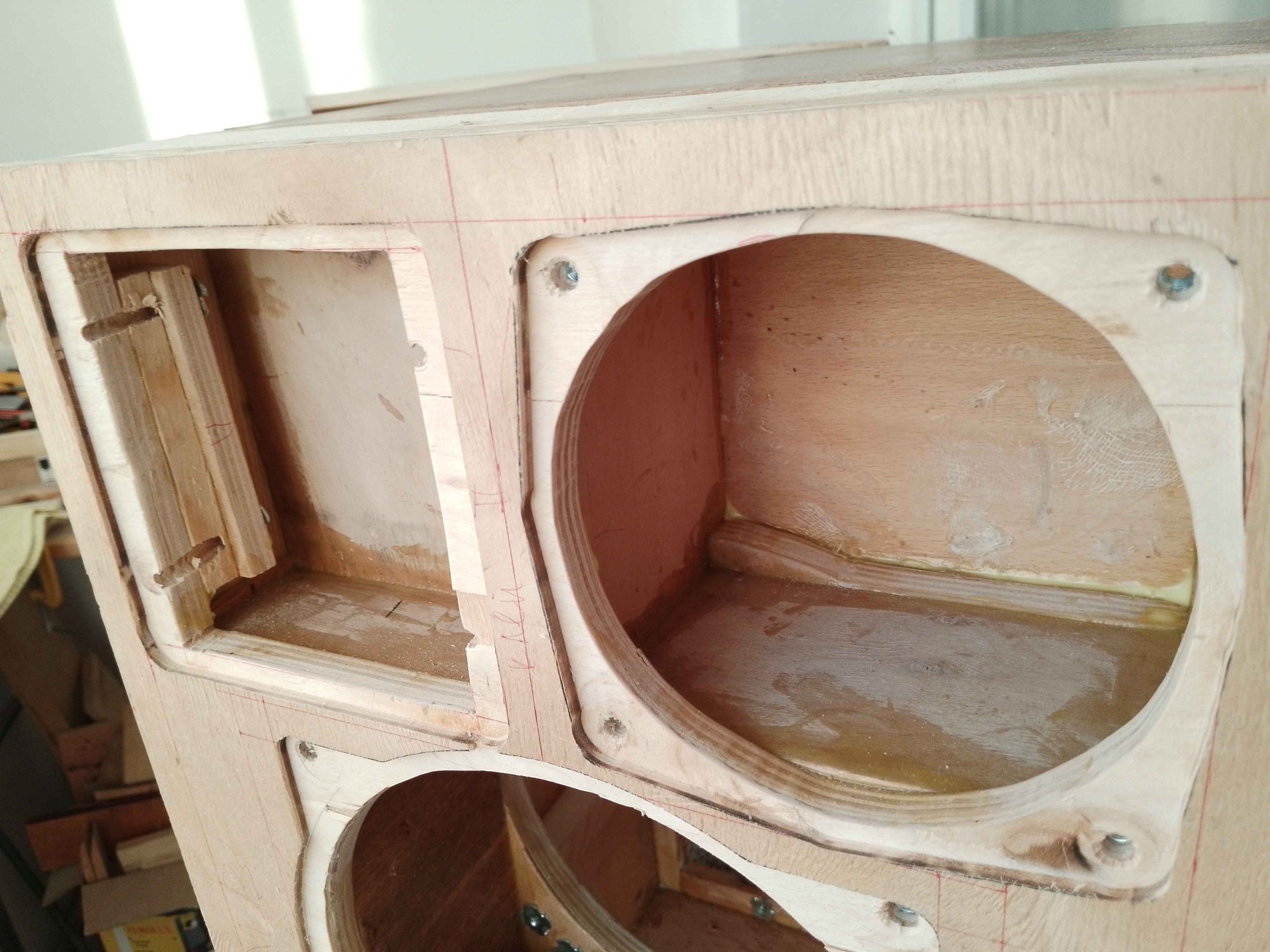

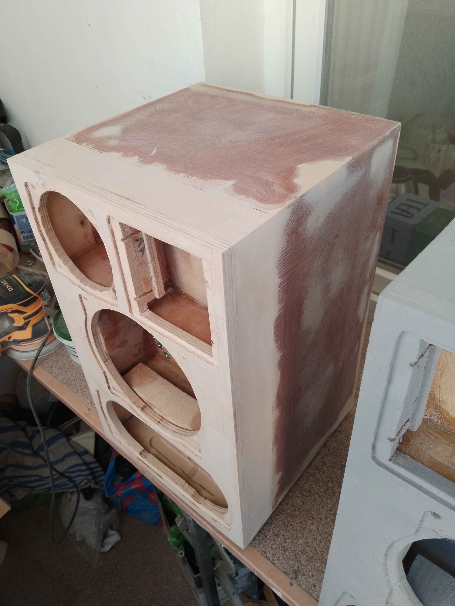

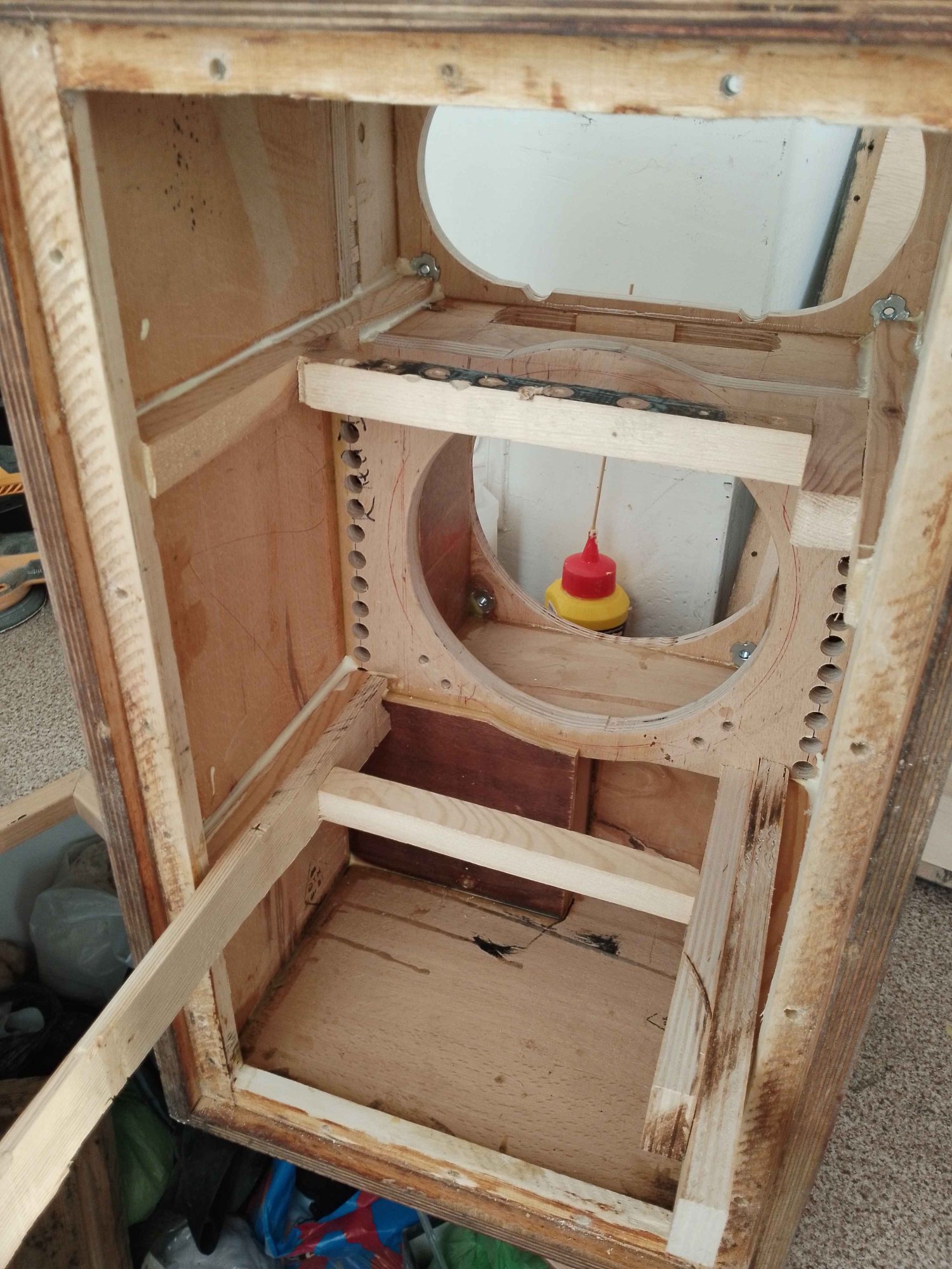

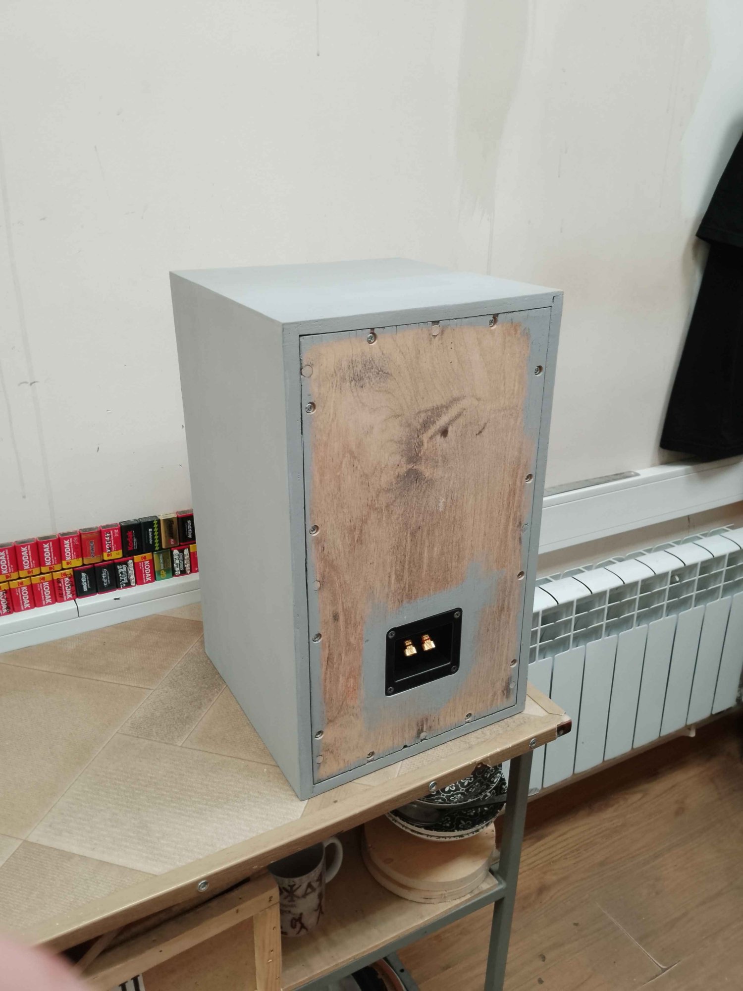

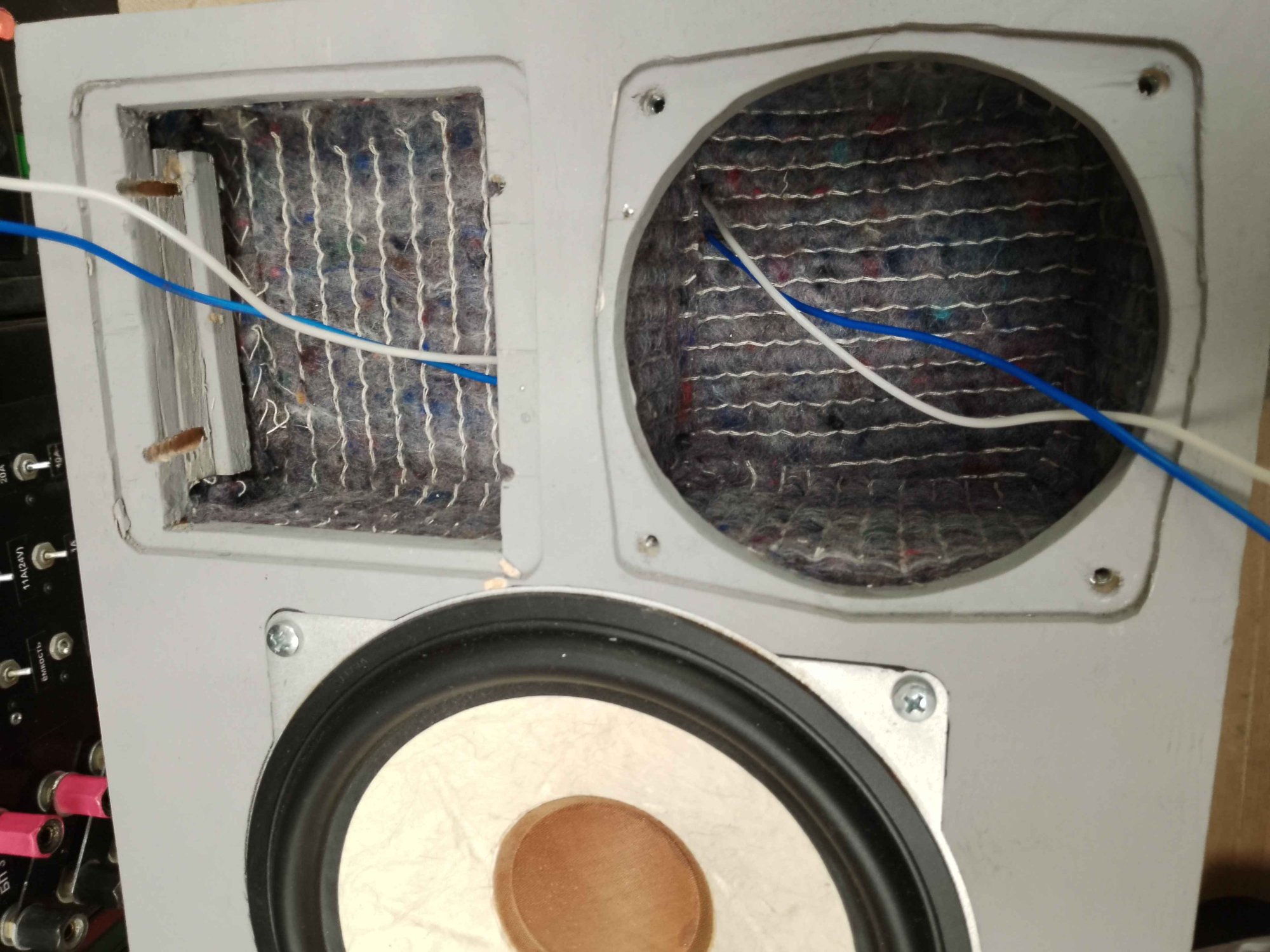

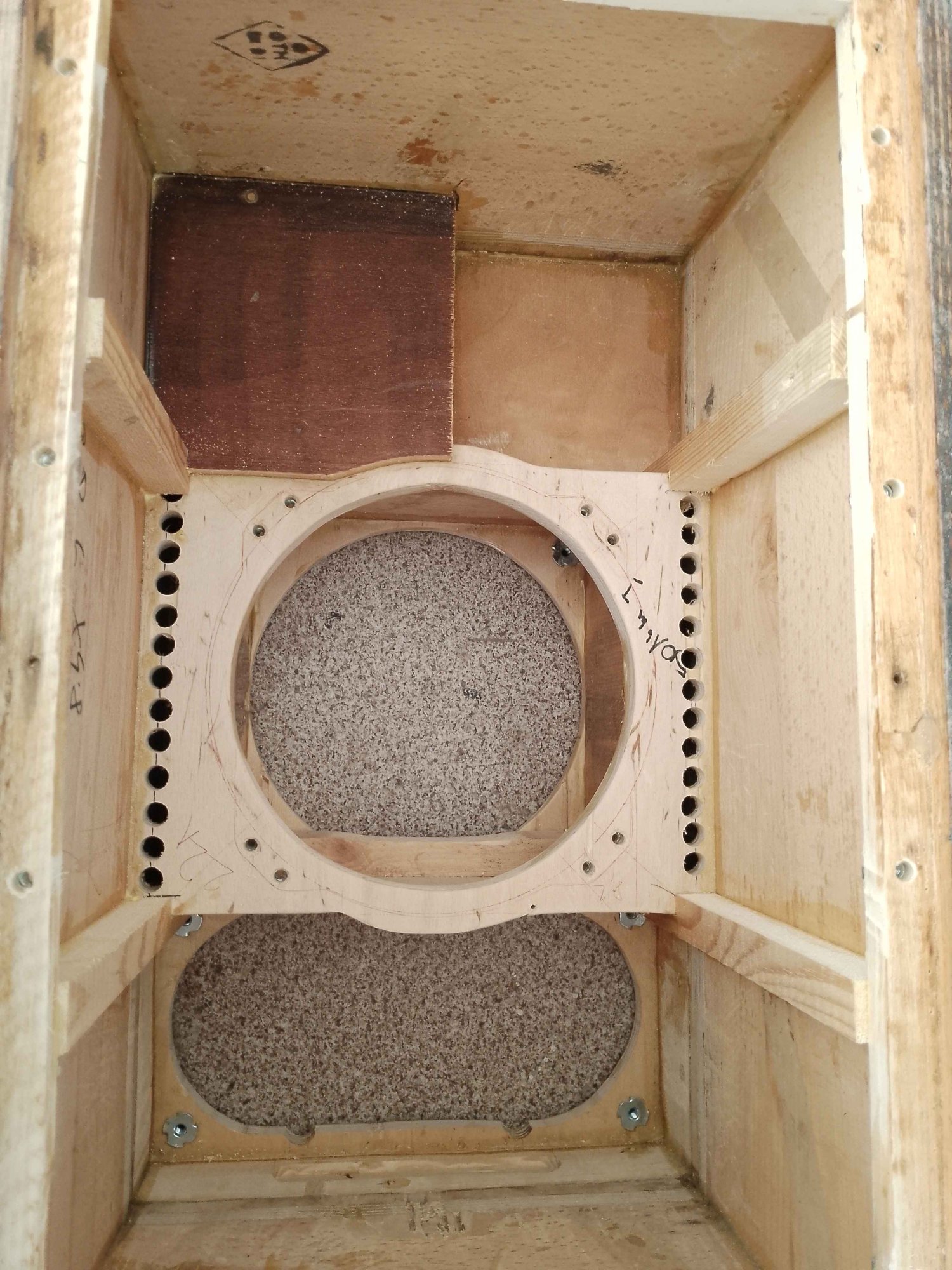

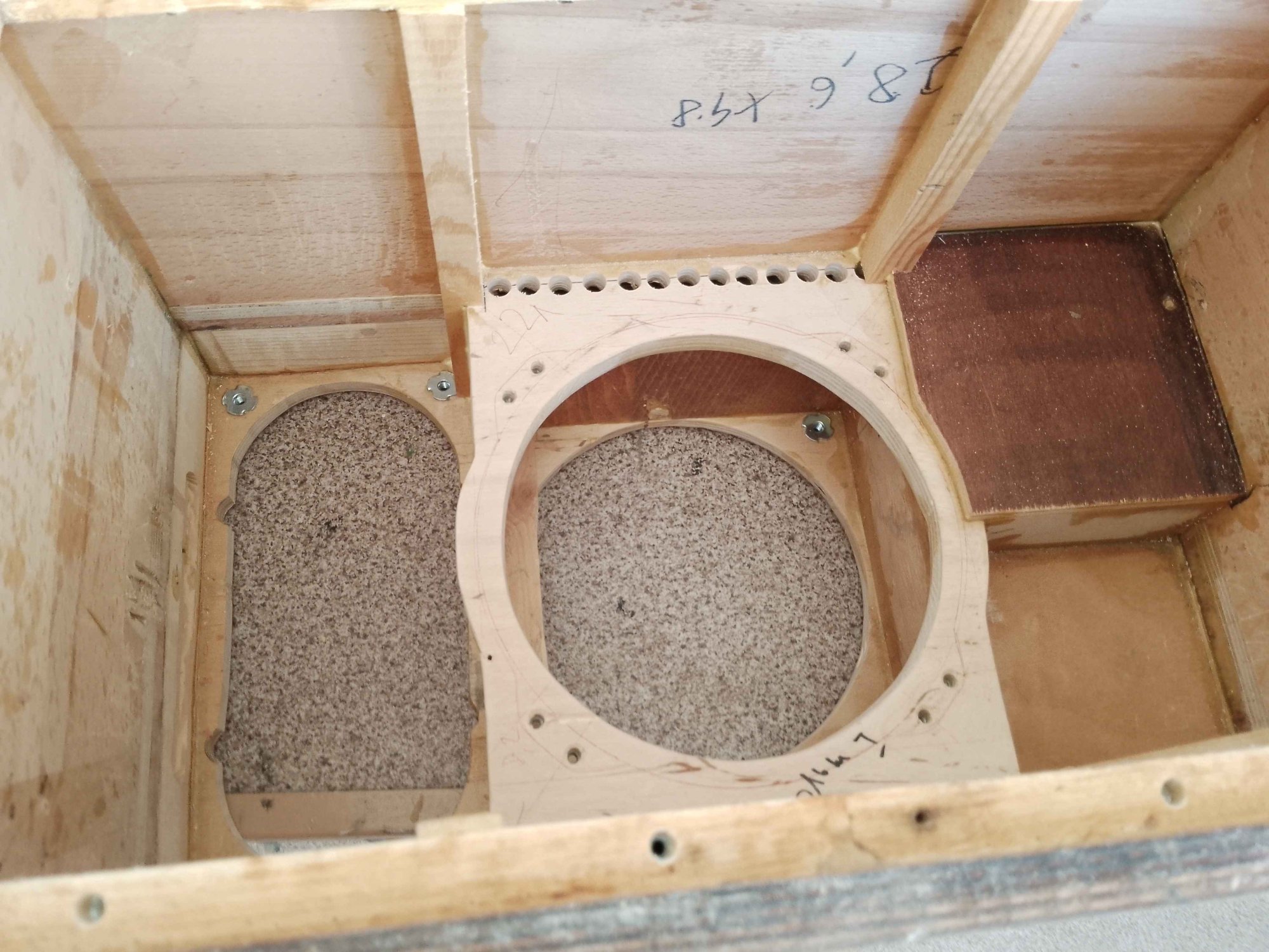

По корпусу - внутри можно сказать всё готово, собрал СЧ боксы, приклеил на боковые стенки дополнительные рёбра жёсткости.
IMG_20240803_181857_878.jpgIMG_20240803_181937_852.jpgIMG_20240803_182016_318.jpgIMG_20240803_182039_063.jpg
Времени пока нет свободного, что-то делаю когда появляется.

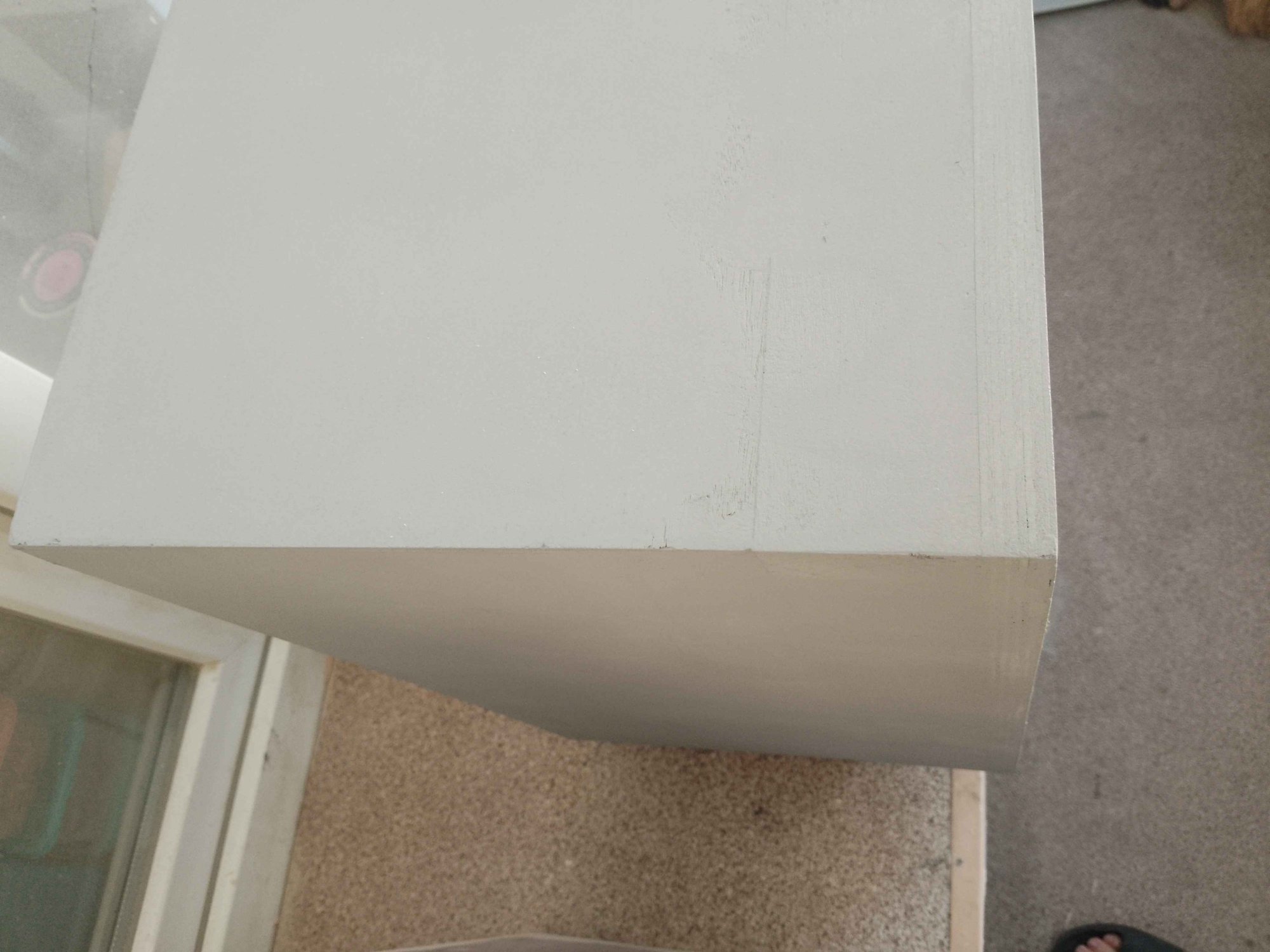

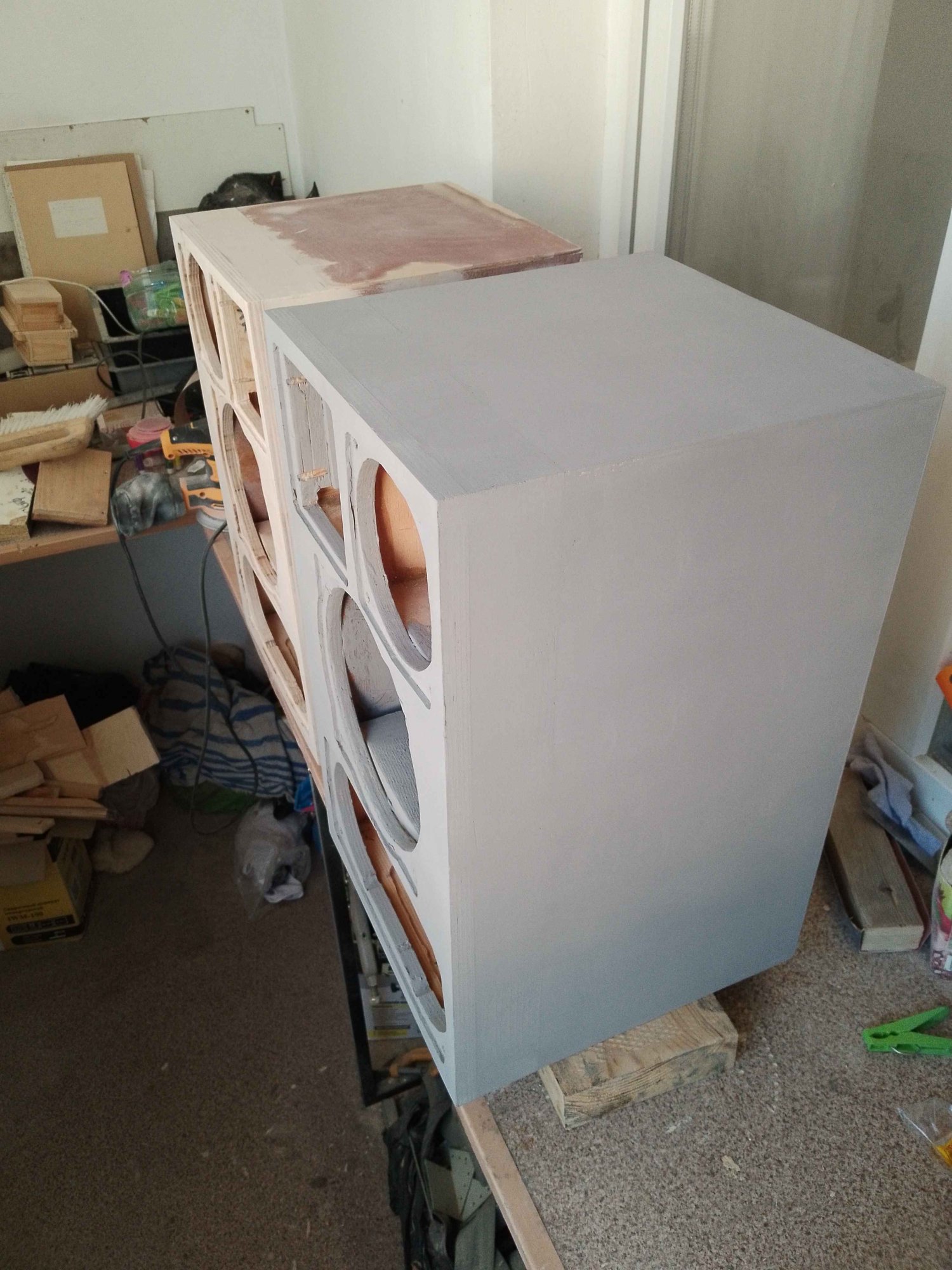

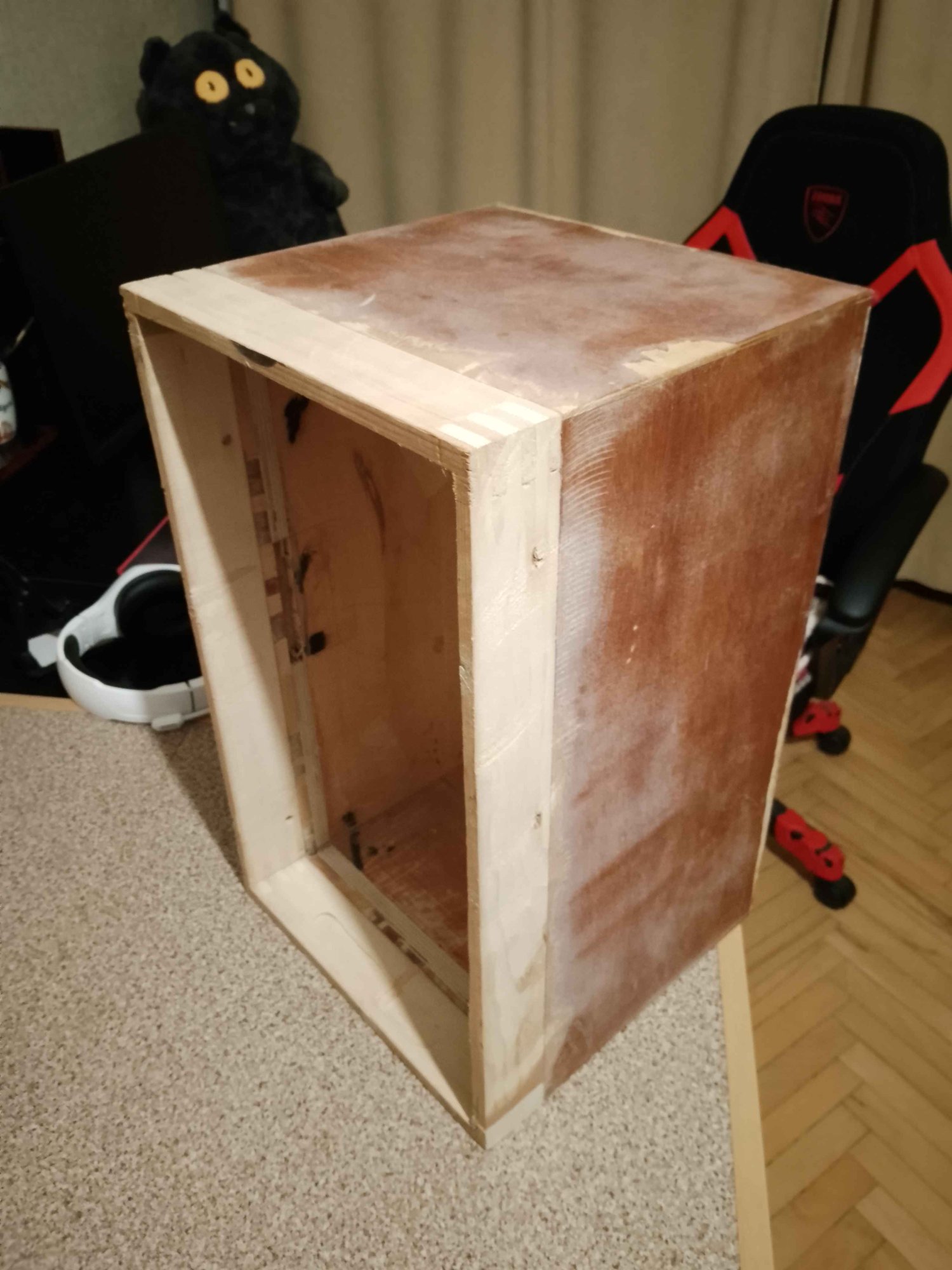

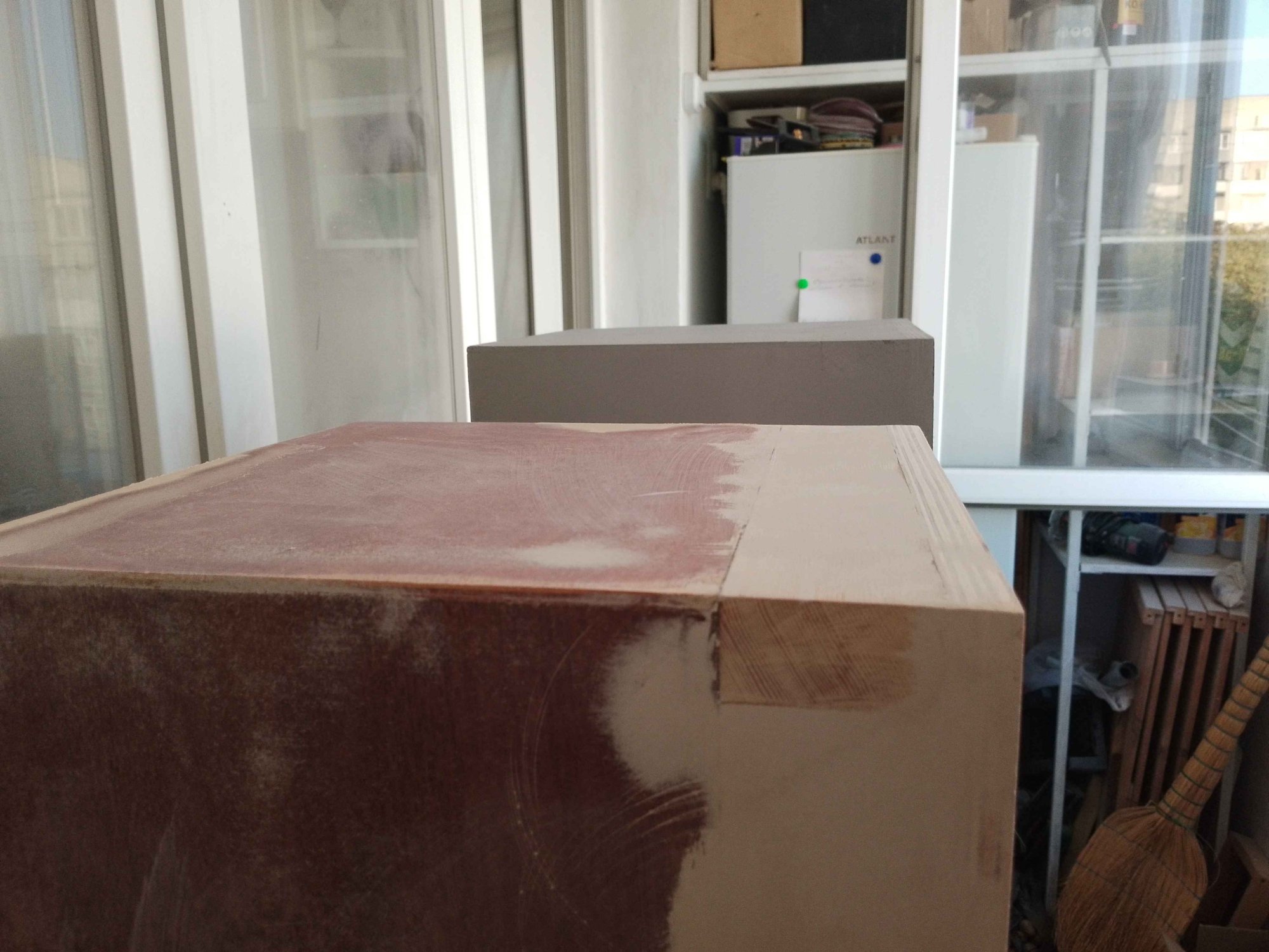

Корпуса в два захода зашпатлевал, выровнял, зашлифовал
IMG_20240725_220804_476 (1).jpgIMG_20240820_064848_276.jpgIMG_20240820_064941_208.jpgIMG_20240820_064919_082.jpg
Один вчера валиком тонким слоем грунта прошёлся - оценить неровности.
Грунт тонкий, просвечивает, сами поверхности ровные, мелкие дефекты есть конечно, но некритично.

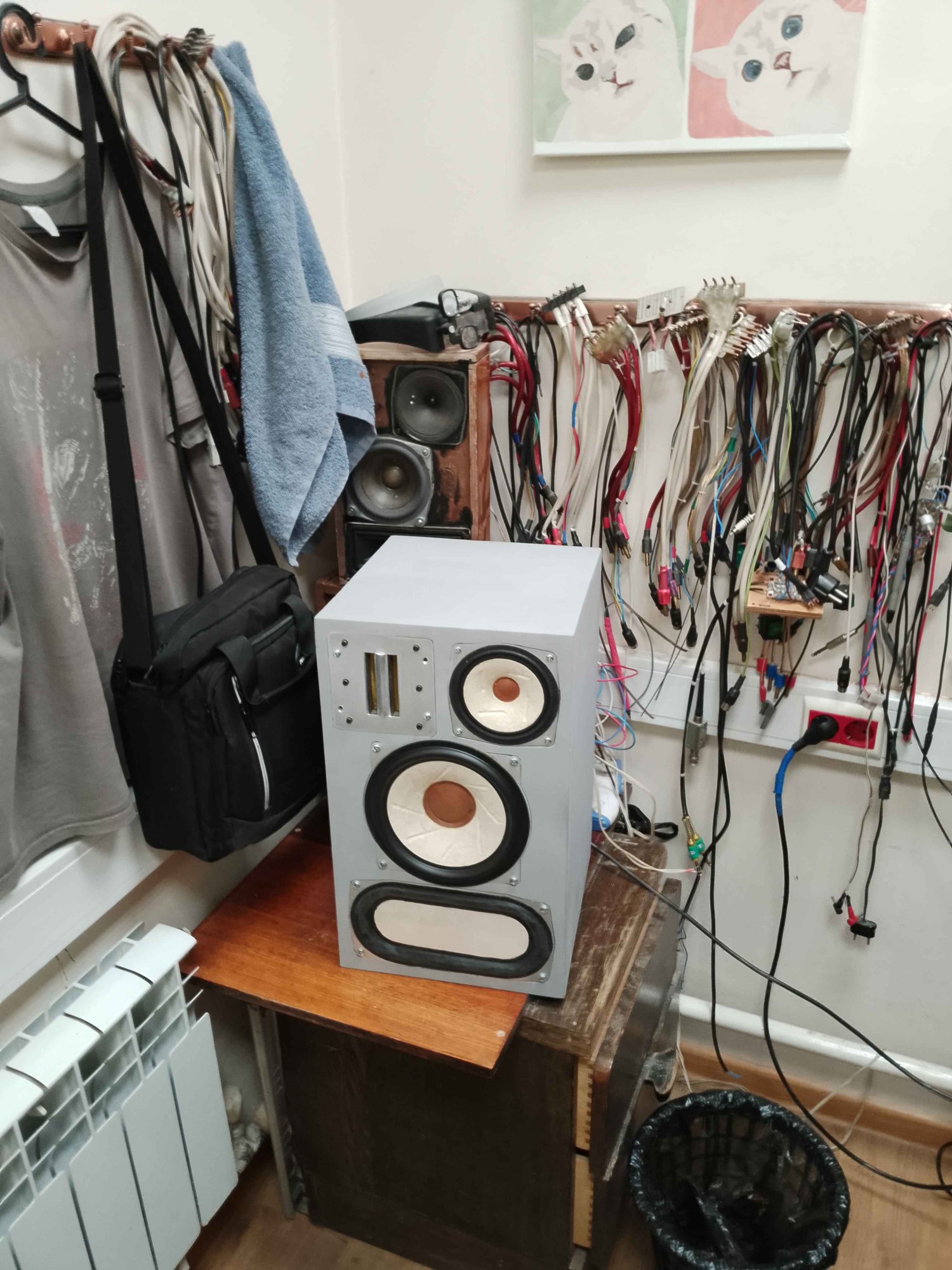

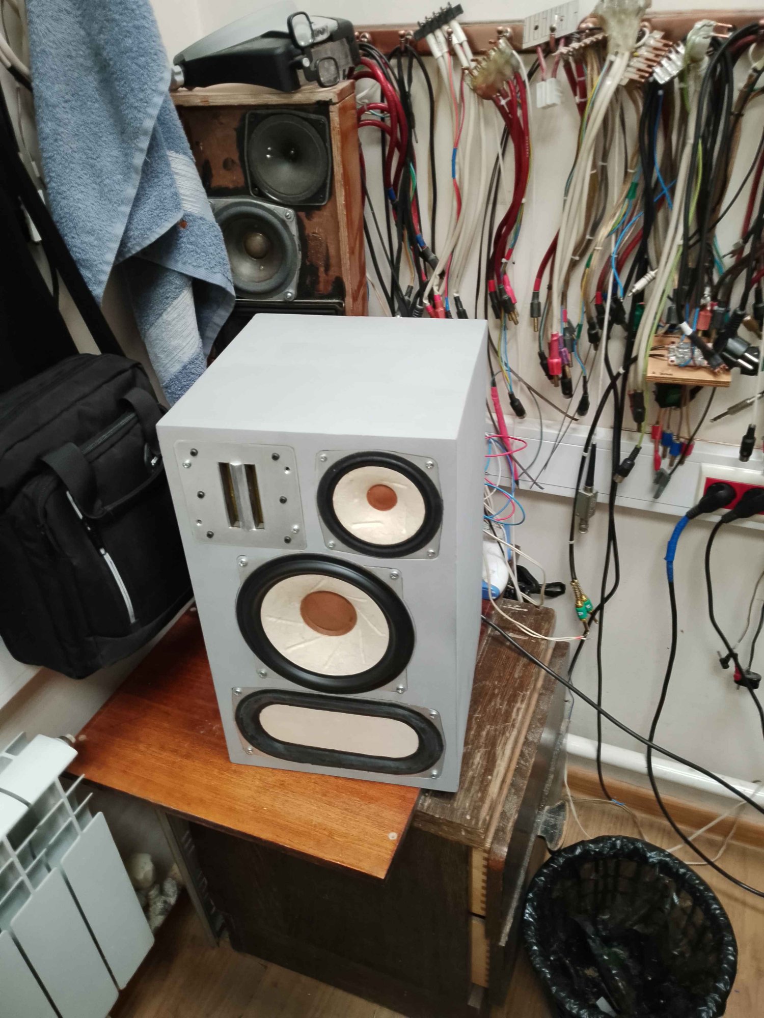

Одну собрал в кучу, привёз на работу, здесь настраивать удобнее.
С таким внешним видом колонки можно и не включать. Восторг в душе сложился.
И на самом деле. Смотрится просто ох*******о!!!
Надеюсь так же и звучит!

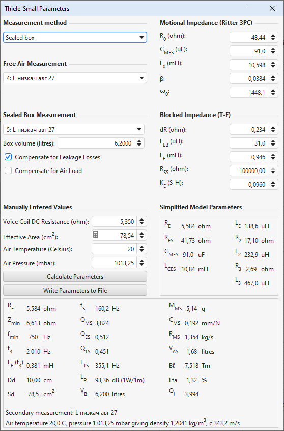

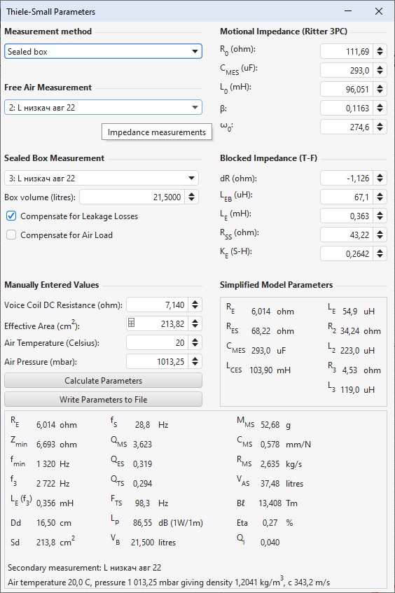

Было интересно померять ТС сдвоенной головки

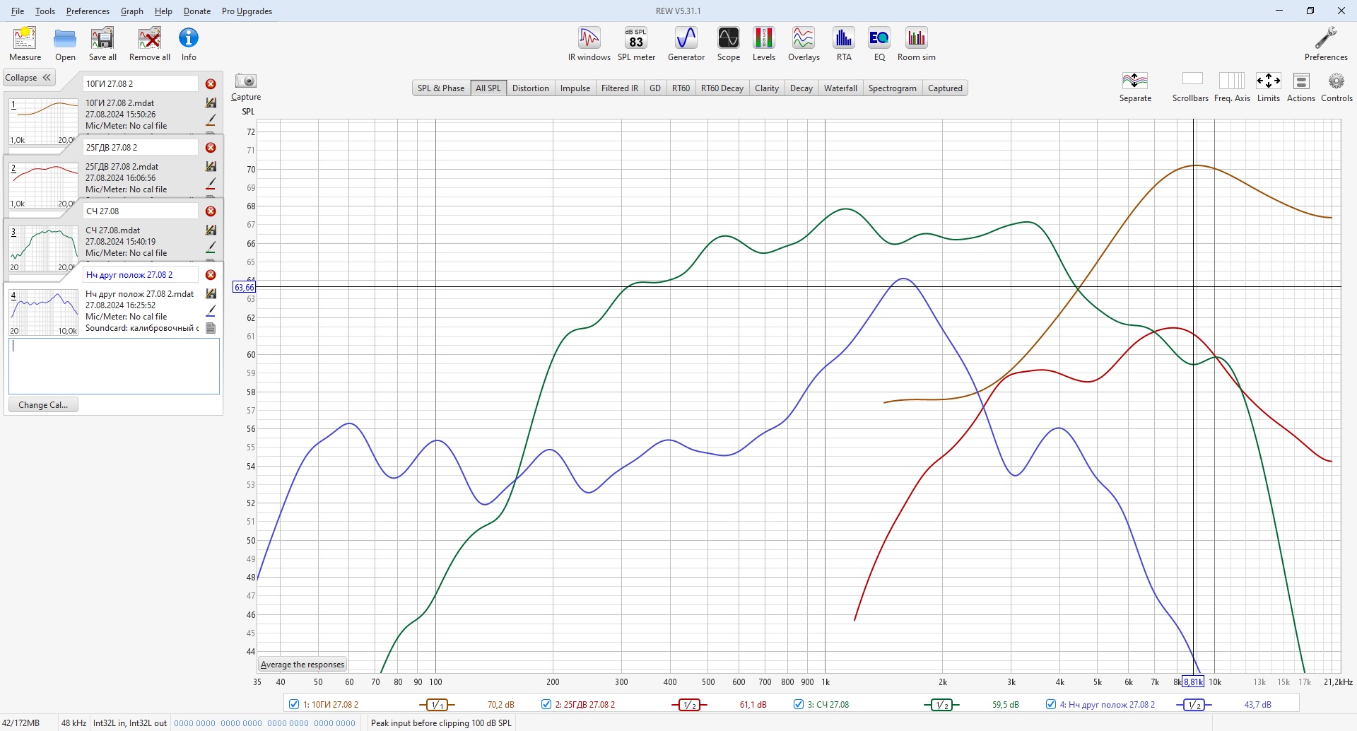

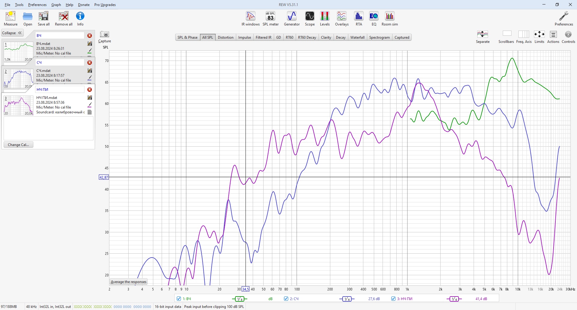

Снял ачх головок в корпусе, без звукопоглотителей, неповеренным микрофоном, с расстояния 60см, примерную картину можно увидеть
аоапоаоа.jpg.
А! Увидел. Сиреневым у нас басовик. С выстрелом на кило двести. Нормально.
Режектором трехдетальным добить катушку НЧ фильтра , сложится все как надо.

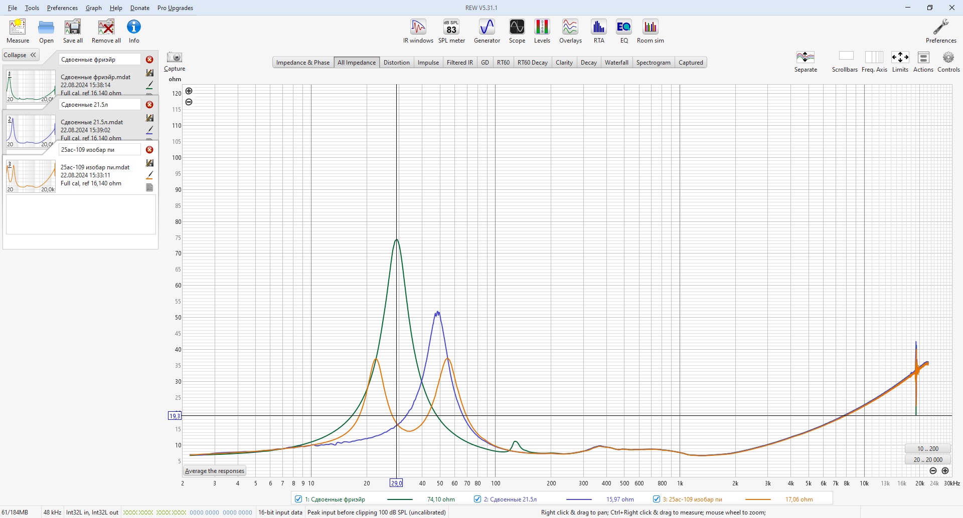

60Гц есть и хватит! Кто обещал, что настройка ПИ такая же простая как и ФИ, я уже 3-ий месяц не могу настроить ПИ :)
А в чем траблы? Нечем снять кривулю импенданца? Так я ж не поверю))))))
Счас полезу в тетрадочку, там были кривули настройки ПИ в колонке англицкой Селешин Диттон 15 XR .
иТАК. бАСОВИК сЕЛЕШИН 8". Резонанс 36 герц(потом размялся до 30)
В ящике литров 25 резонанс 88 герц. Резонанс пассивника (левый горб) 19 Герц. Седло между двумями горбами - 88 и 19 герц- настройка колонки- ровно 40 Гц.
ПС. По памяти, динамик в ящике с затроможенным ПИ резонировал что-то в районе 76 герц. Пассивник сделан на той же корзине и с тем же подвесом, но внутри коническая пенопластовая буля с наклеенным на нее пластиком. Пластик высверлен множеством отверстий, для чего- непонятно, то ли чтобы клей высох, то ли вес пассивника подгонялся.

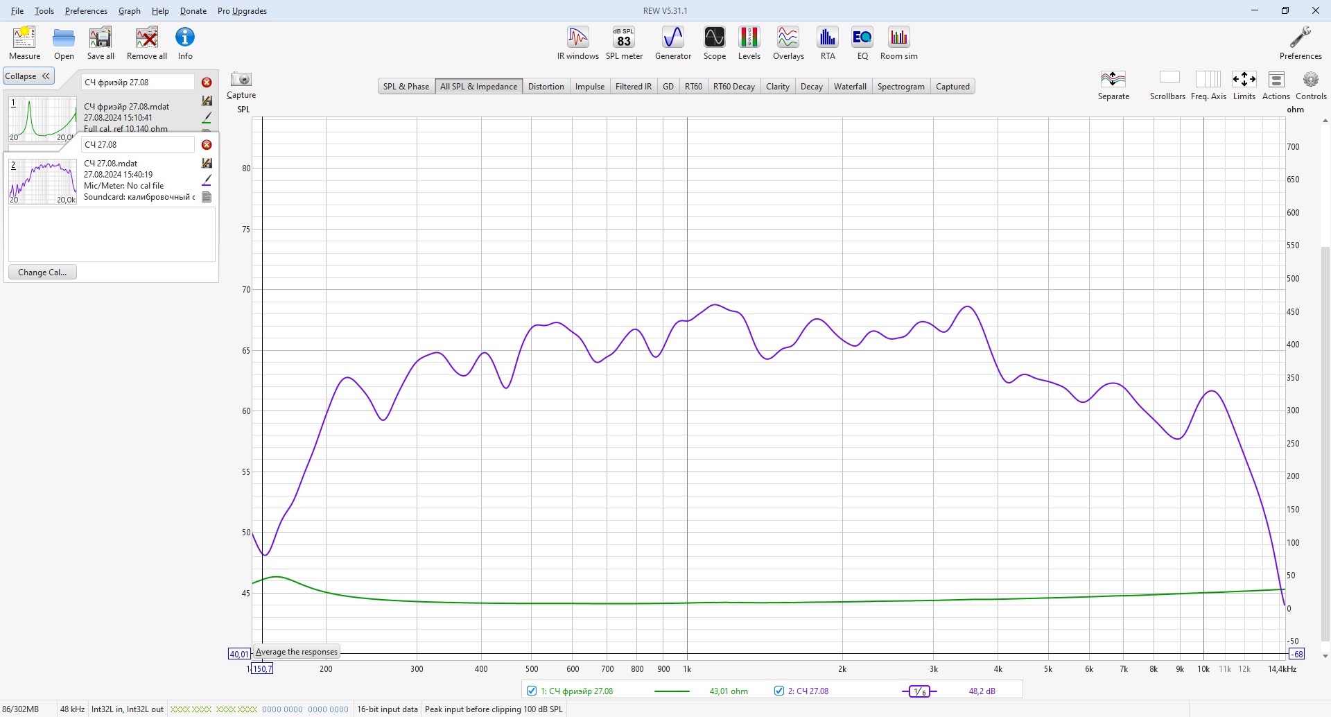

Посмотрел и припух.
Итак. Зря Вы снимали НЧ (и СЧ) полосу без поглотителя и в 1/6 октавы, нахватались помех вместо звука. Горб 1,2 кГц слишком огромен, чтобы быть порождением внутриящичных отражений, это динамик такой. К нему нужен особый подход. Ниже 55 Гц - ну, не шмогла. СЧ вполне себе приятный, но непонятно - в каком акустическом оформлении сзади было снято. ВЧ то ли больной, то ли Вы нахомутали. Разделы просятся 600 и 3800 Гц. Ты, это... Заходи, если чё. (С)
А вот автор темы подкрепил мои мысли, что ПИ так же сильно задирает добротность системы.
Изобар без ПИ в корпусе 21л у автора, уже даёт добротность системы Qtc 0.49, с подключенным ПИ частота резонанса уехала и полная добротность системы туда же, но спасает автора только то, что изначально низкая добротность головок 0.29
lenaldnedlpd-jpg.108174
синяя кривулька изобар, и оранжевая изобар с ПИ, видно что ПИ еще двинул частоту резонанса, и следовательно добротность Qtc
Вот на этом моменте я и просчитался, у меня полная добротность в корпусе дошла до 0.8+ при добротности головки ШП (Qts - 0.5) и ПИ вместо того что бы протянуть ниже, при всех манипуляциях подпирает горб НЧ на доротности 0.8+ :), вот и выходит два пути, или увеличивать массу ПИ или менять копрус!
Просто для прикидки снял как есть, чтобы примерное представление получить, поглотитель сделаю, сглаживание в REW подкручу, новые замеры выложу.
А так времени бы побольше, на работе времени мало - утром перед работой да в обед, а дома условий нет.

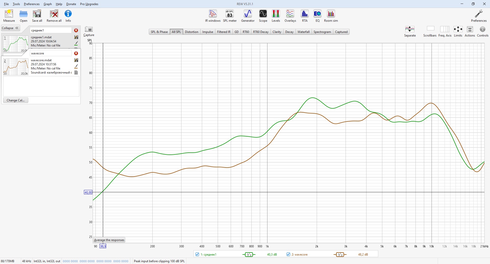

Ну СЧ моё почтение, он прям сам валится внизу и сверху. Перелистал тему, не нашел описания на СЧ, судя по всему Mms приличная, что он так лихо сам заваливатся там где нужно! За счет большей индукции магнитной цепи от 25ГДН-3, и чувствительность была компенсирована, вот только всё равно не ясно сколько. Ориентироватся на 10ГИ с таким табуретом после 5кГц не вариант.
Могу промерять попозже его. Звук приятный у него. Собирался больше по наитию, так что скорее случайность чем расчёт.

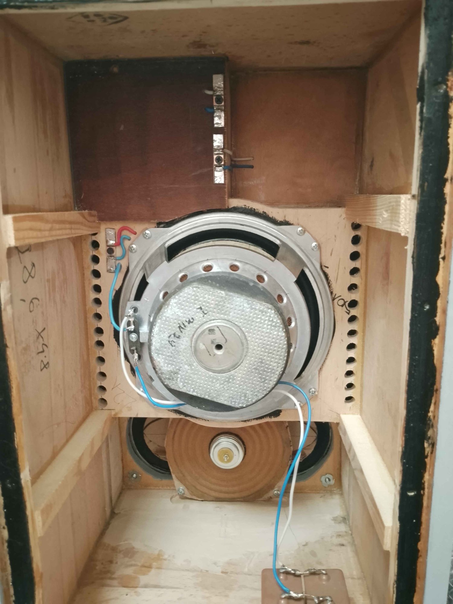

Что за нахлобучка с дырочками сзади у НЧ дина.
Те дырочки вполне себе ФИ получились. А камера между парой НЧ должна была бы быть минимально возможного объёма.

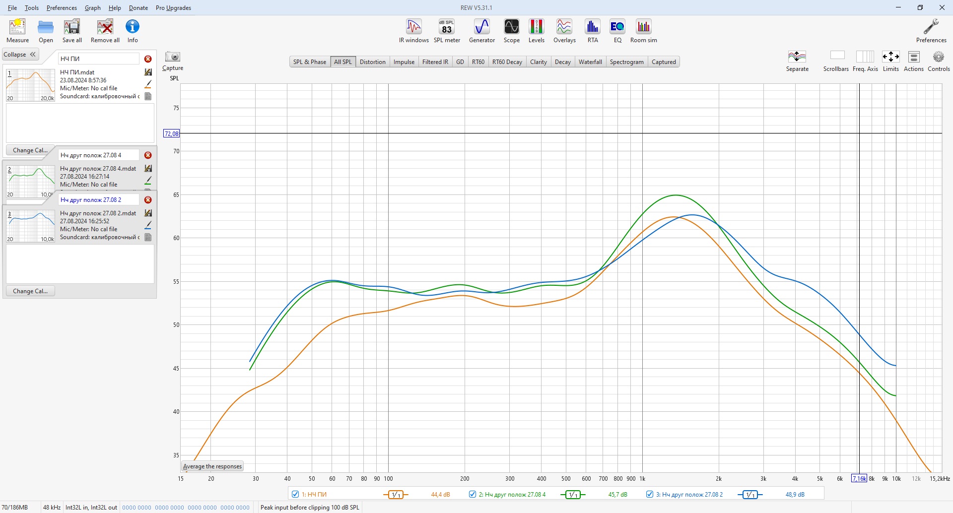

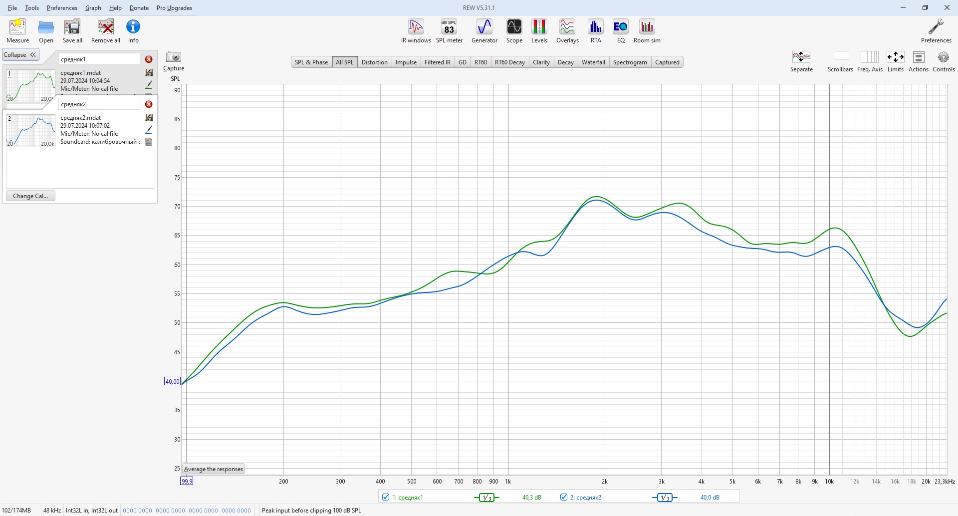

Промерял ТС СЧ
И ачх снял в коробе обитом ватином с распушённой ватой
сглаживание 1\6
и 1\2

Коричневый старые измерения, зелёный и синий - в новом положении.
Сильно сглаженные графики на всякий случай
Так же в заглушенном боксе померял 10ги несколько раз - результаты не изменились, что печально
Далеко от того, что я надеялся увидеть. Подумав - достал 25гдв изо с новой мембраной от диффузора, промерял её тоже, 10ги - коричневый, 25гдв - красный
Как я говорил - мембрана более тяжёлая, чувствительность сильно уступает, но ачх поровнее, но самые верха она не тянет(

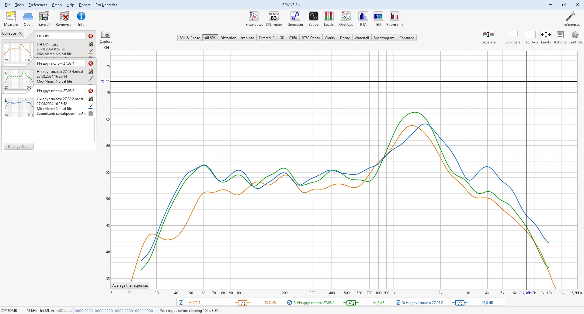

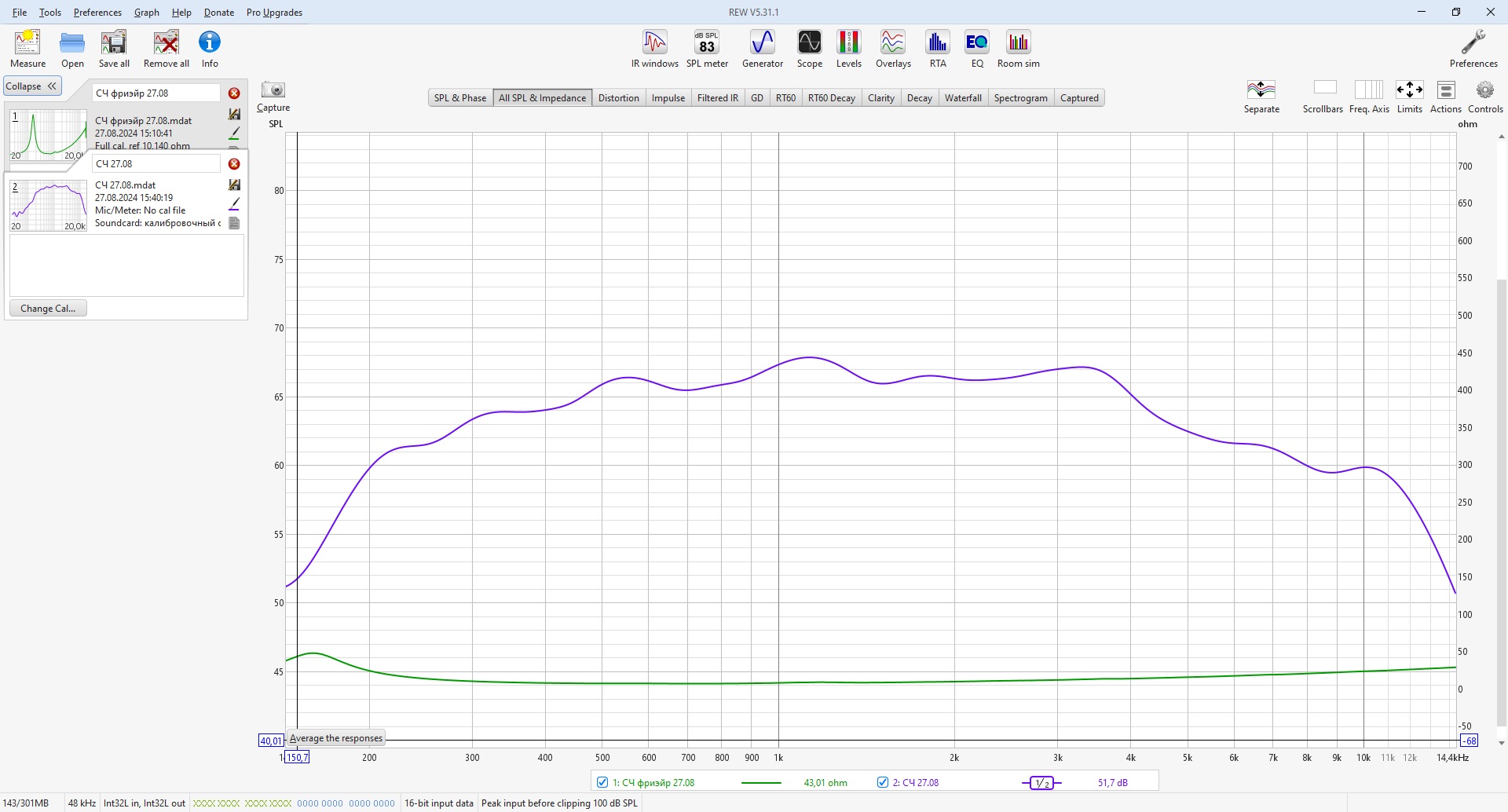

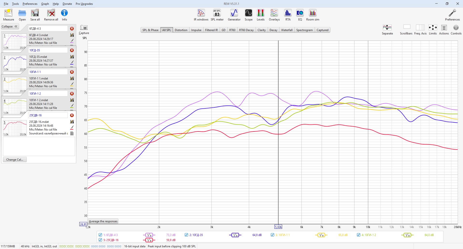

Свёл четыре графика - нч, сч, вч1 и вч2
Видимо с пищалкой самая большая проблема.
Конечно её можно заменить на что-то другое, но пока мыслей нет - на что.

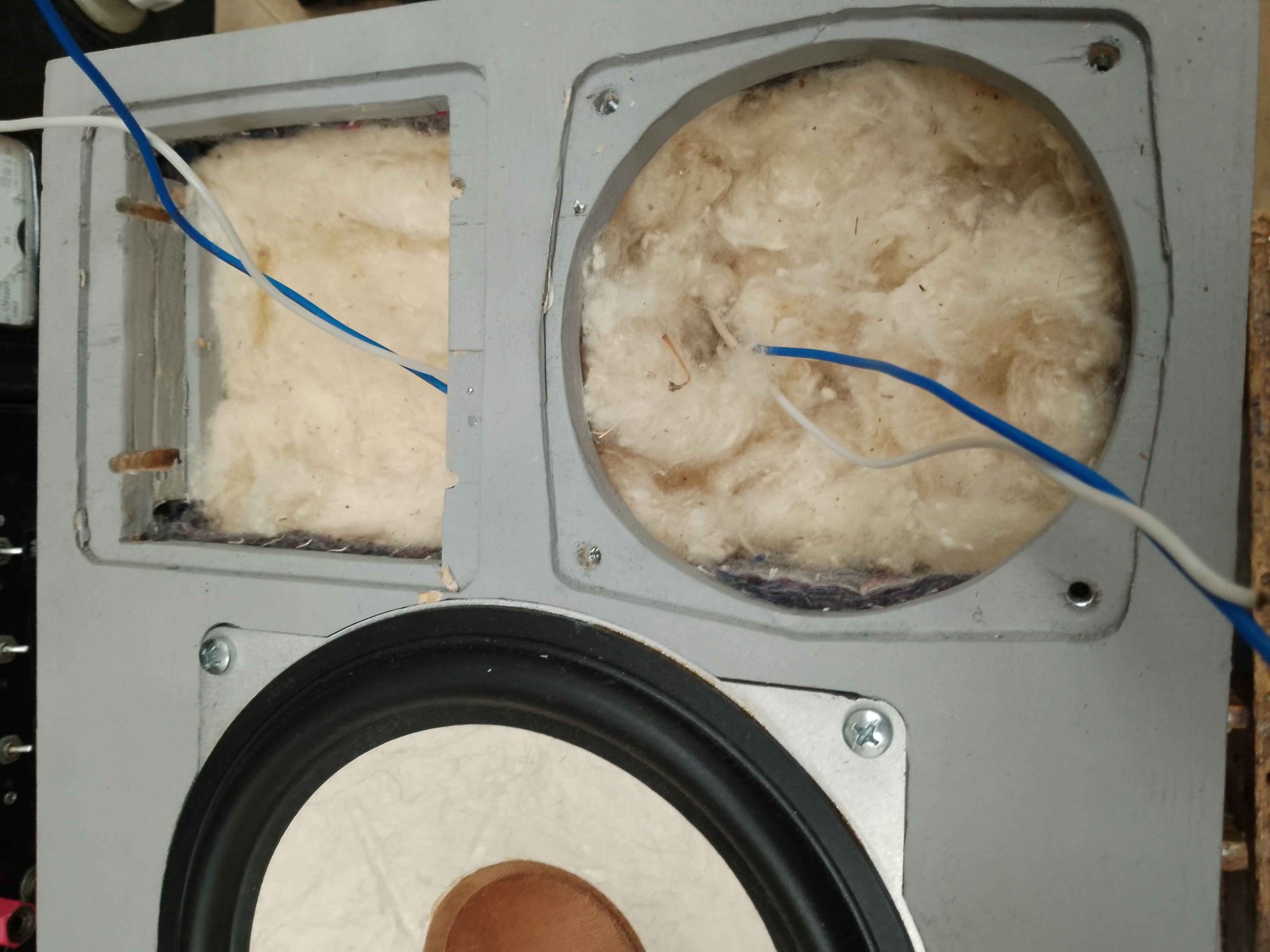

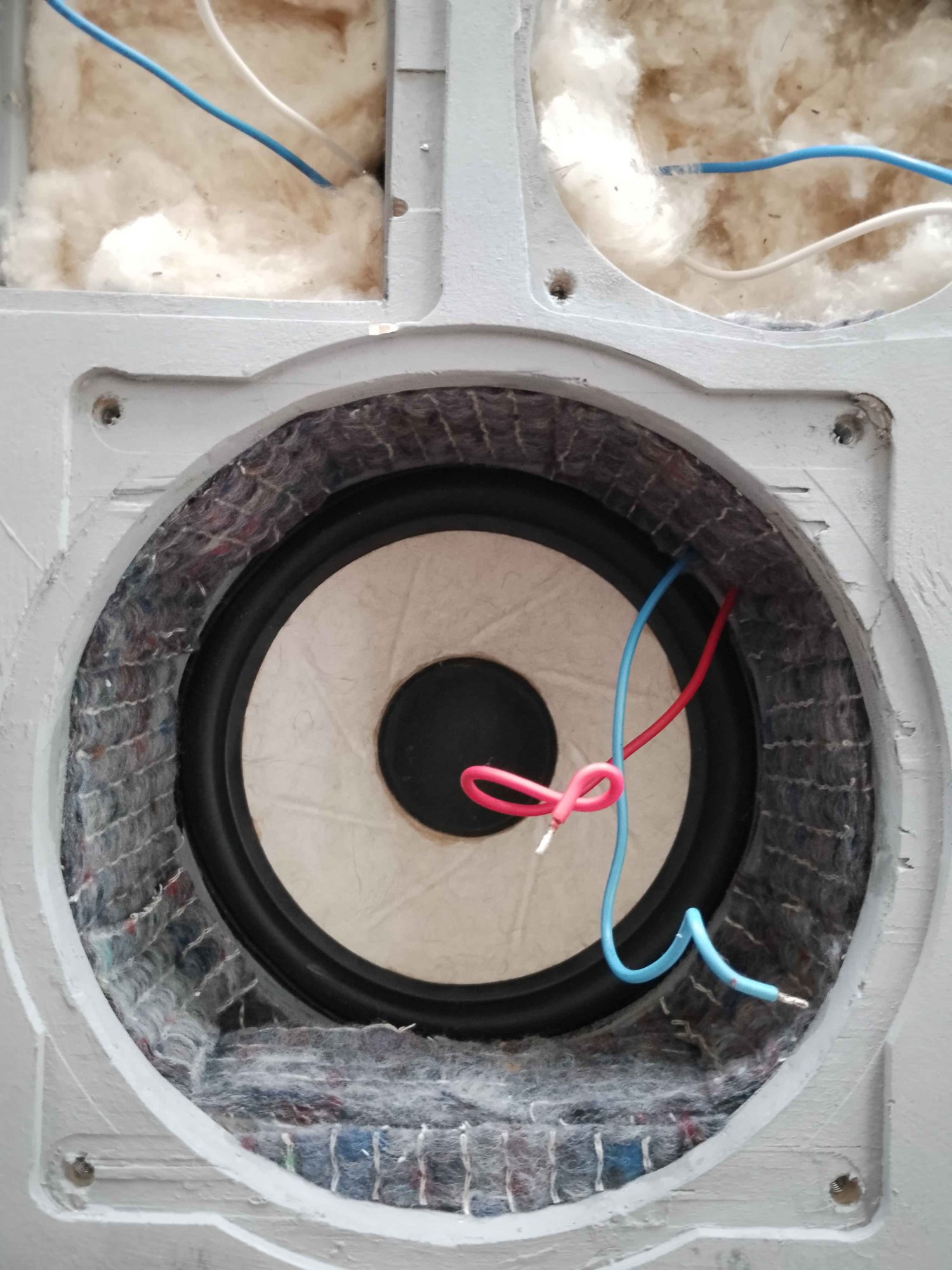

Заглушенные боксы, и вид изнутри с установленными нч и пи
оркеокеок.jpg ноеолн.jpg Electrotrchnicsоено.jpg IMG_20240827_144647_857.jpg
поведение на нижнем срезе смотрим в упор к динамику. На метре - смотрим АЧХ динамика в оформлении, с комнатными бяками, куда без них.

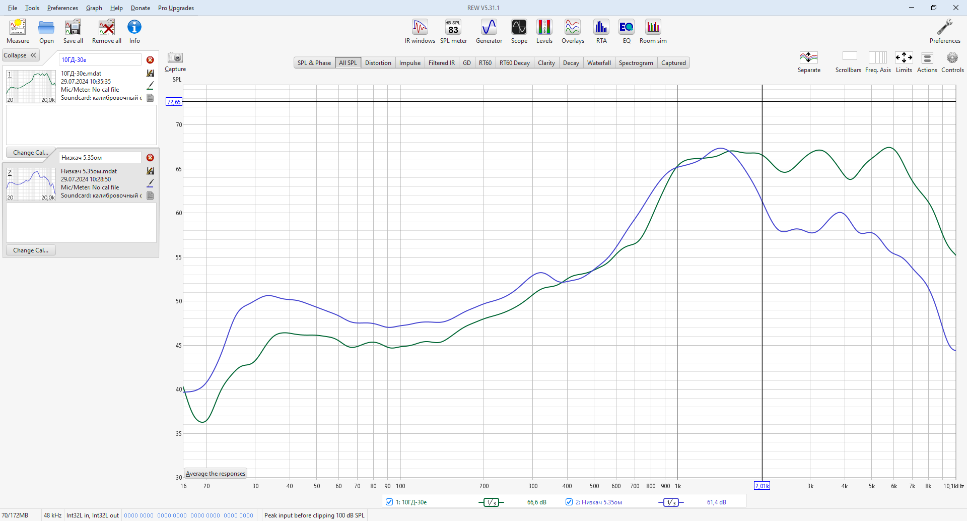

Не уверен что так, я как-то снимал ачх своего нч без оформления и там это выброс был (второй график тут 10гд-30е в стоковом состоянии):
Какой интересный получился СЧ, знатная конструкция. Осталось узнать секрет.
Не знаю секрета, могу только перечислить как делал - магнит с керном 25.4, фланец - 27.4, высота - 7 мм, катушка с намоткой высотой 9мм, жёсткая шайба от 20гдс, жёсткий подвес от 30гдс с пропиткой, колпачок от 4гд-8е, диффузор по форме от 30гдс - по весу 1-1.5гр (точно не вспомню) с пропиткой хитином.
Без оформления графики у средняков были не очень честно говоря:
Здесь сравнивал с wavecor wf138wa04

Nikki, не делайте масштаб по вертикали 0,5дБ, пожалуйста! _molitvaДелайте 5дБ/клеточку.
25ГДВ-1 подходит по отдаче, ровности и мощности. Завал на самых ВЧ, вероятно, меньше показанного.
Измерьте какой-то более-менее известный ВЧ динамик, на посмотреть зависимость хода АЧХ у микрофона. Похоже, резких прыжков АЧХ у него нету, пойдёт.

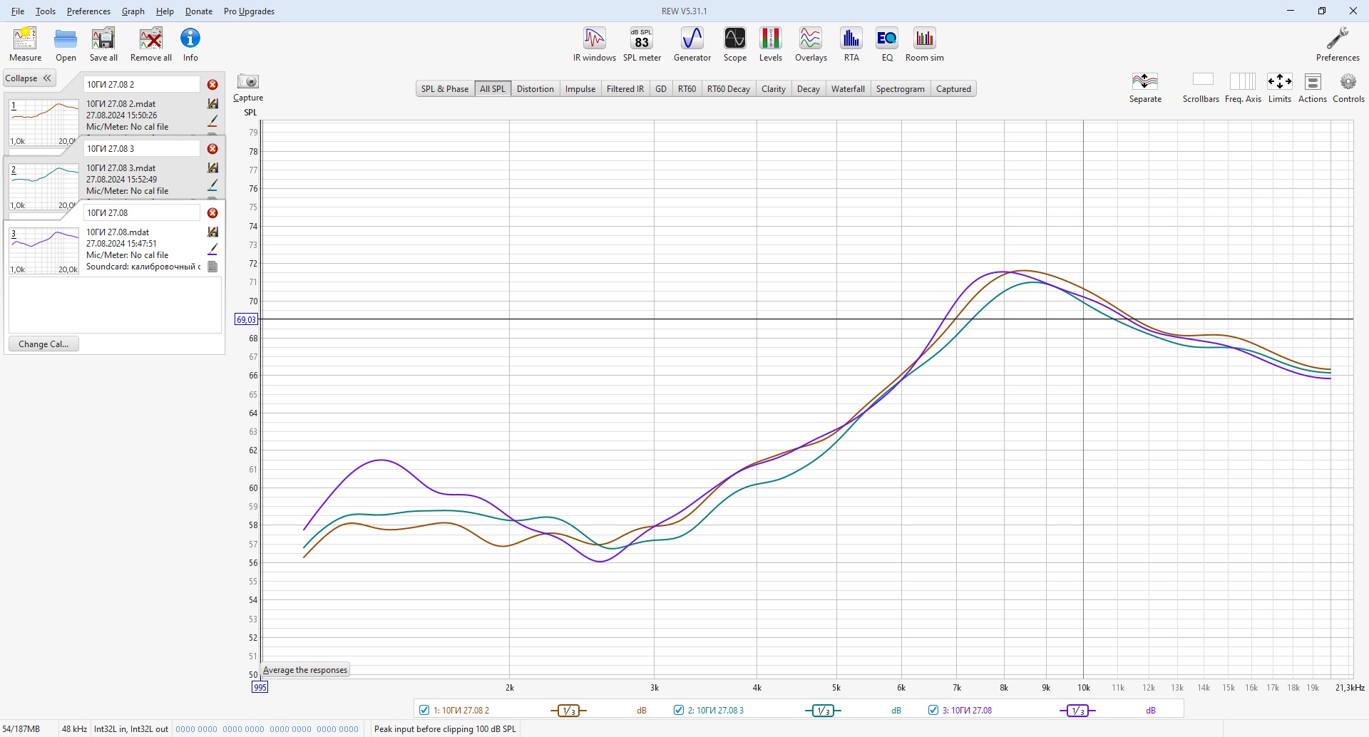

Промерял 6ГДВ-4 три штуки на лавсане(на графике оставил одну), 10ГД-35 шёлк, 25ГДВ, 10ГИ две штуки, вывел на один график, стало не очень разборчиво.
Так же померял 2гд-36, но там совсем криво, и шёлковую 6ГДВ-4 - она поровнее лавсановой, но чуйка поменьше.
ХЗ если так посмотреть - мож 10ГИ и ничо так, а мож у меня нормальных пищалок просто нет(
Если делать 5дб на клетку - всё в ровную линию сливается, непонятно.
Ну и прекрасно! Кстати, Ваш микрофон почти не врёт на ВЧ: лавсановый 6ГДВ-4 таки имеет полку 10...20 кГц. Я - за 25ГДВ. У него есть запас по чувствительности минимум 6дБ относительно НЧ динамика, что позволяет сделать гасилку частотно-зависимой, вытянув эти самые 20 кГц.
