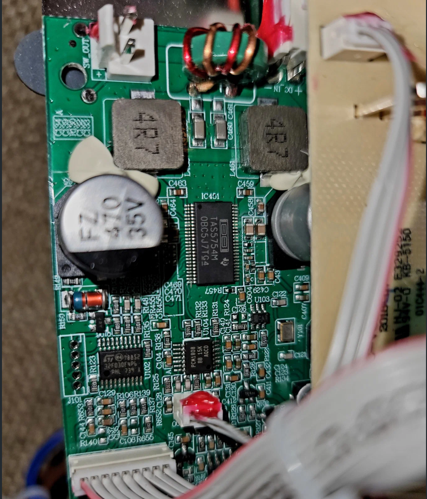

Есть вот такая плата усилителя от сабвуфера edifier t5 (я могу её купить), в ней используется прекрасный чип Tas5754 который имеет 2 канала встроенный Цап и dsp, а несущая частота (Switching frequency of fSPK_AMP clocking arrangement, including the до 768 kHz the speaker amplifier)! И всё это занимает оч мало места !
но для меня тёмный лес как его программировать по шине i2C ему нужен какой то контроллер ещё для, только не понял он постоянно должен присутствовать и давать сигналы управления или только для программирования? Где взять этот програматор\контроллер как залить свои необходимые параметры в dsp ? Потом не понятен вопрос регулировка громкости будет осуществляться в источнике с выходом i2s, или этим доп контроллером, кто может это объяснить более понятным\простым языком..

При каждом включении питания нужно настраивать параметры Tas5754. Если вы ни разу не имели дело с I2C и подобными чипами, то думаю единственный реальный путь, это искать готовое решение на этих чипах где присутствует вся необходимая схемотехника и исходники для МК управляющего Tas5754.
На самом деле нет ни чего особенного в этом чипе, по сути они впихнули туда маленький дсп и ЦАП с усилком Д класса. И поимели кучу проблем с искажениями и полкой шума.
С тем же успехом можно взять АДАУ1701 и усилок на ТРА3255 и в итоге поиметь параметры не хуже этого чипа, а если постараться то и лучше, при этом иметь куда более гибкий дсп для которого не нужен внешний МК.

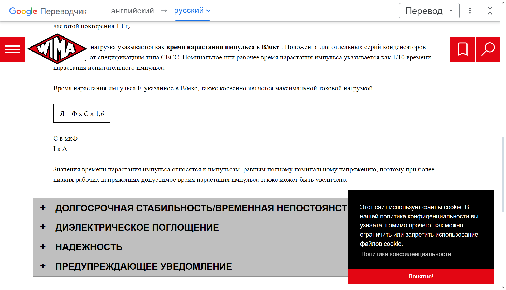

Из моего опыта если входной конденсатор будет классом ниже уровня wima или его аналогичных epcos итд звука не добыть..
smile_10

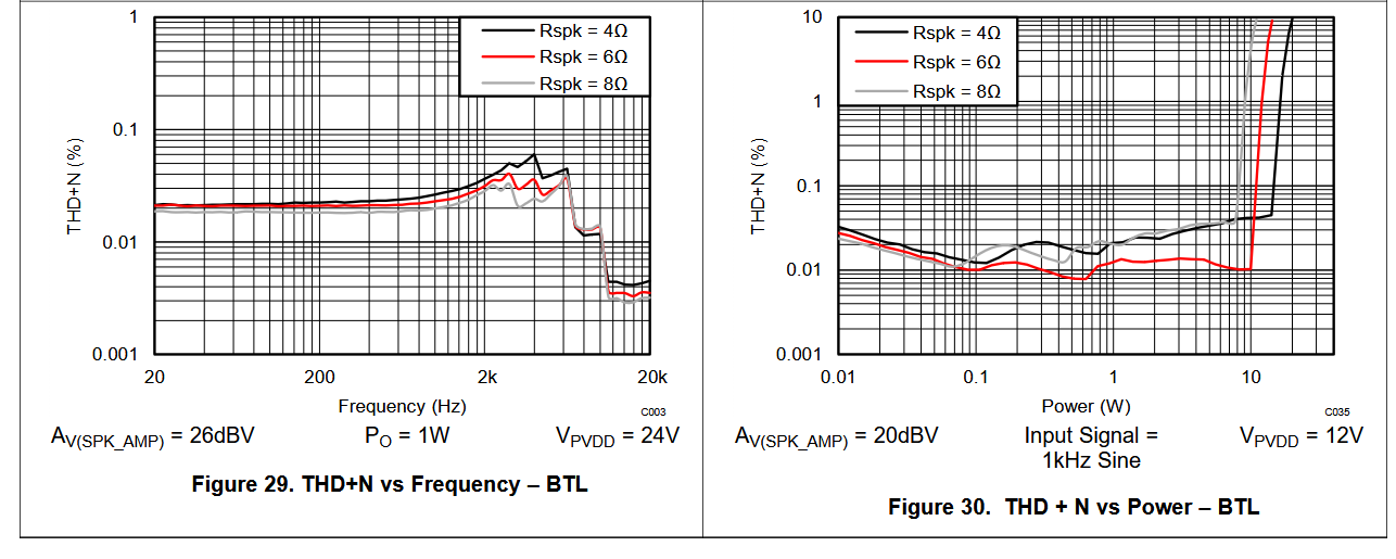

Нда..... подобные высказывания заставляют улыбаться особенно когда смотришь на даташитный уровень искажений в Tas5754
Тут уже вима не поможет точно. И это кстати искажения при хорошем выходном дросселе и конденсаторе, на той плате что вы показали ранее, с искажениями будет минимум на прядок хуже чем даташитные.
В классе Д есть некий "парадокс" - хороший класс Д до 50Вт стоит сильно дороже чем хороший АВшник с лучшими показателями чем у Дешника.
В целом я вас понимаю, вы хотите собрать портативную АС и полагаете что если примените I2S вход то вы получите звук лучше чем у АВшника и КПД будет лучше. Но я вас разочарую, не получится, что бы из портативной АС выжать более менее хороший звук, нужен мощный ДСП и хитроумные алгоритмы обработки звука что бы портативка хоть как то достойно звучала. А I2S усилок или не I2S, там погоды особо не сделают.
одна пара wima 10uf стоит как вся плата усилителя в китае, и размер этих конденсаторов будет как спичечный коробок.. Из моего опыта если входной конденсатор будет классом ниже уровня wima или его аналогичных epcos итд звука не добыть..
Да уж... повеселили! Если вам конденсаторы вредят, то об остальных деталях и говорить нечего! Вы явно форум перепутали. С нашими советами вам звука не добыть. Хотя... если сделать достойные подставки под кабель к колонкам, может чего и получится... _hm_

через входной конденсатор идут микротоки, на этом этапе качество конденсатора оч важно. А Вас не смущает скорость нарастания (указанная в тех док) через wima mks-2 например всего 2.5в\мс.. Писать скорость нарастания нормального ум думаю нет смысла сами знаете, только не замечали много где указывается что эта скорость нарастания указана без входного конденсатора..
А разницу если убрать совсем конденсатор разницу слышно даже на тда 7294, если конечно в обратной связи стоит хорошая плёнка а не полярный эл лит.

Какая еще скорость нарастания напряжения конденсатора? Что за фантазии?

Вот же вам простой пример... Наверняка представление о скорости нарастания напряжения конденсаторов в зависимости от их типов, вам кто-то нашептал на каком-то форуме. И вы это восприняли за чистую монету настолько, что пытаетесь делиться этой мудростью с людьми, которые имеют другое, фундаментальное представление обо всем этом.
23Безымянный.png это ни что иное как wima в обвязке, много в какой норм аудио технике их можно увидеть, потому как относительно доступны по цене и имеют достойное качество.

Время нарастания сигнала в конденсаторах характеризует его способность подавления пульсаций питания без разрушения своих обкладок. Через этот параметр рассчитывают максимально допустимый пульсирующий ток через конденсатор, ток при котором конденсатор не выйдет из строя. К качеству звука, это не имеет ни какого отношения.
Конденсатор может порождать нелинейные искажения которые уже влияют на звук, но в даташите такого параметра не приводят.

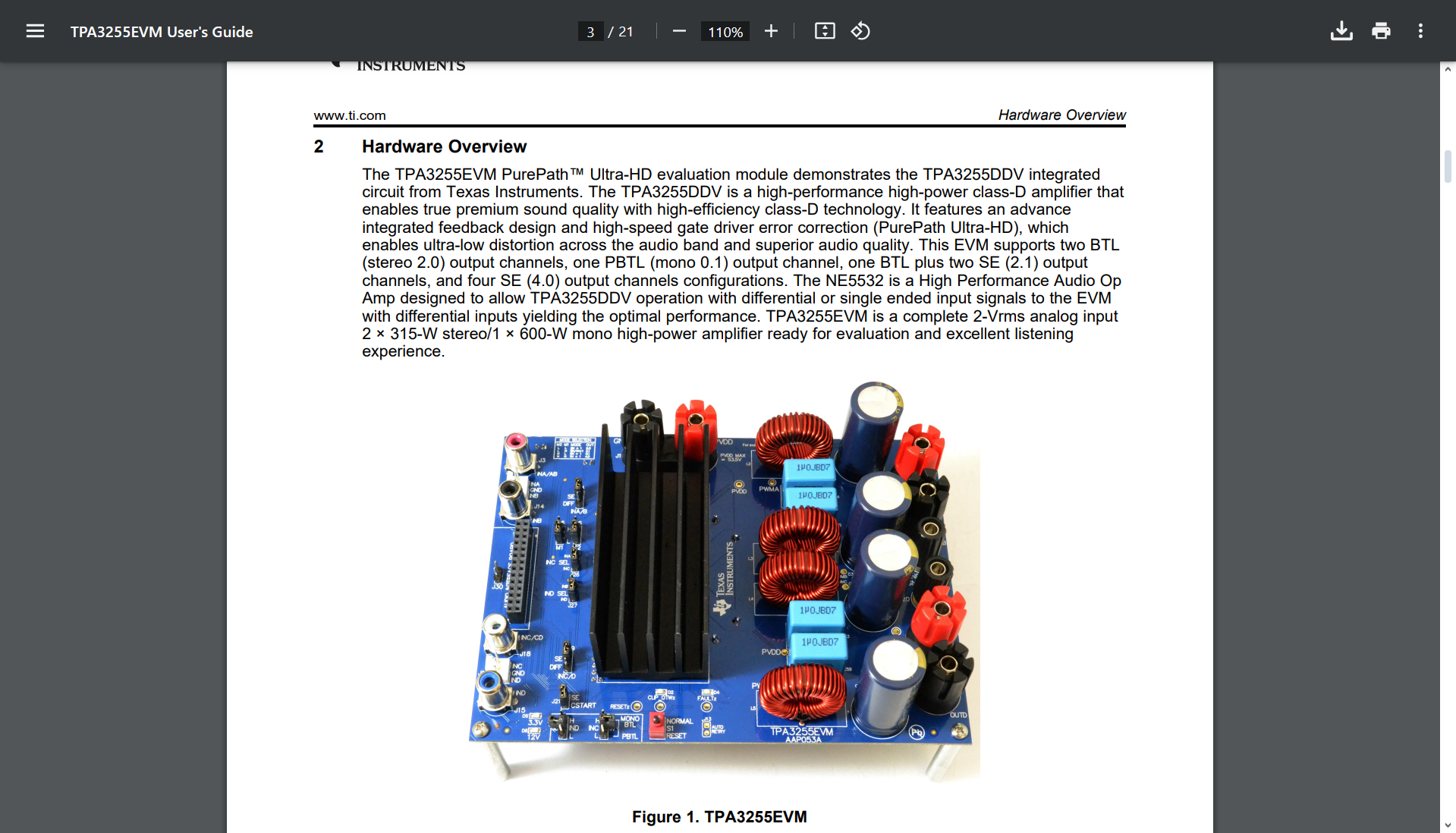

ADAU1701 + TPA32хх с PFFB переплюнут эту микруху. Не вижу особого смысла на неё тратить время.

Нашёл я шум, они декларируют 62мкВ при 12В питании, т.е. при 24В там всё намного хуже. При этом всём, полагаю выжать реальные 62мкВ на 12В из этого чипа будет не совсем простой задачей. Располагать импульсный усилитель и ЦАП в одном корпусе это весьма рискованное мероприятие.

Смотрел тему человек сам плату делал для (TPA3255 Stereo PurePath™ Ultra-HD. PFFB),
в датшите указан какой то другой индекс чипа " TPA3255DDV " (или это другая версия усилителя?)Бе1зымянный.png
Возможен такой колхоз diy с платой если заменить выходные дросселя и сделать так же что бы получить PFFB?

Можно сразу купить плату с оос после дроселя и не городить огород.
https://www.ti.com/lit/an/slaa788a/...gPref%3Den-US%26nr%3D5%26searchTerm%3DTPA3255
Вот тут с картинками и схемами как вводить оос в тра3255 и к чему это приводит в итоге.
