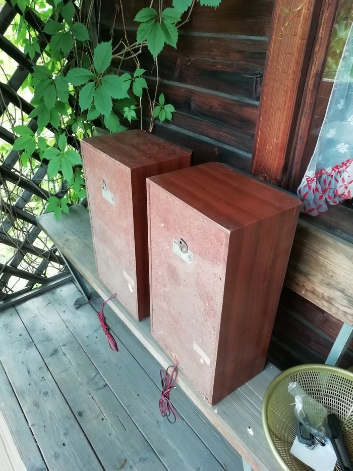

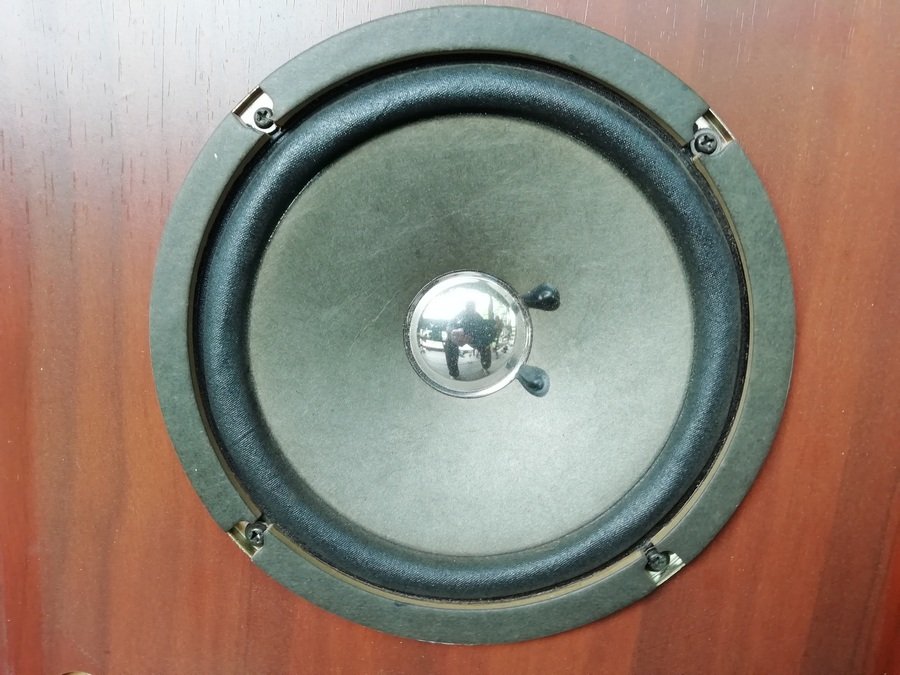

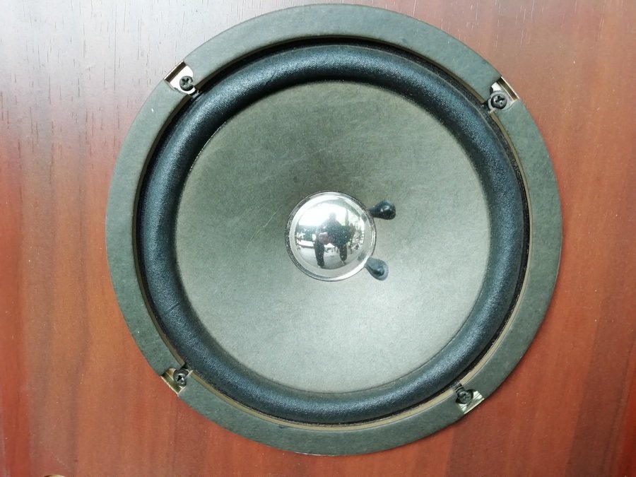

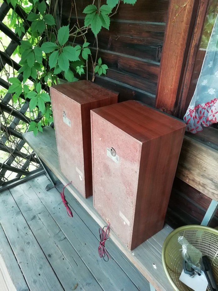

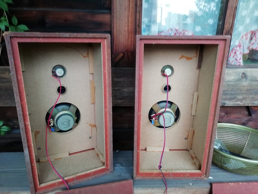

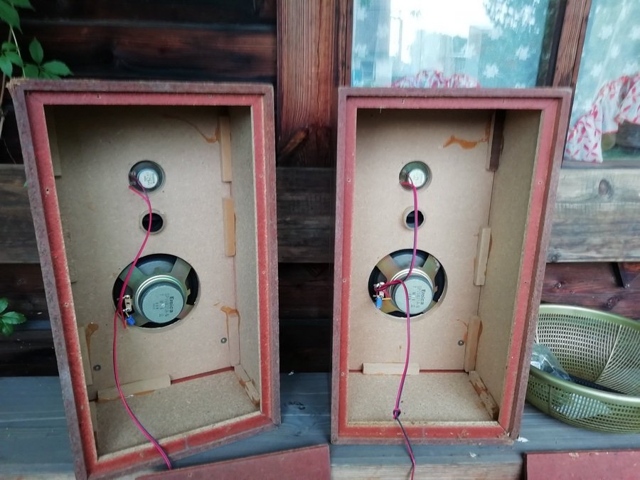

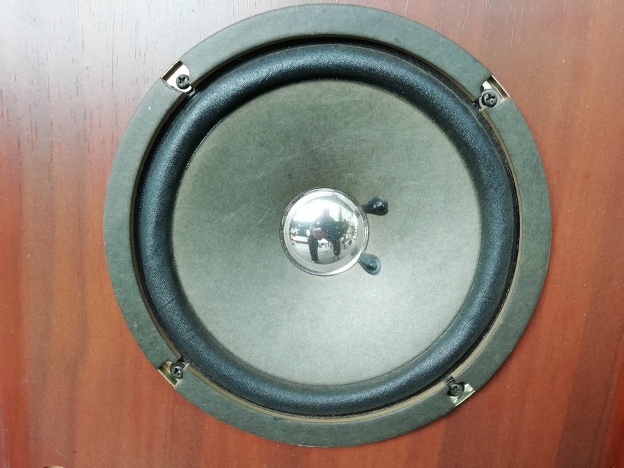

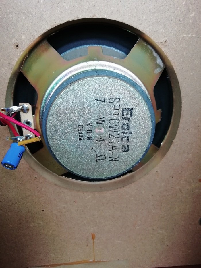

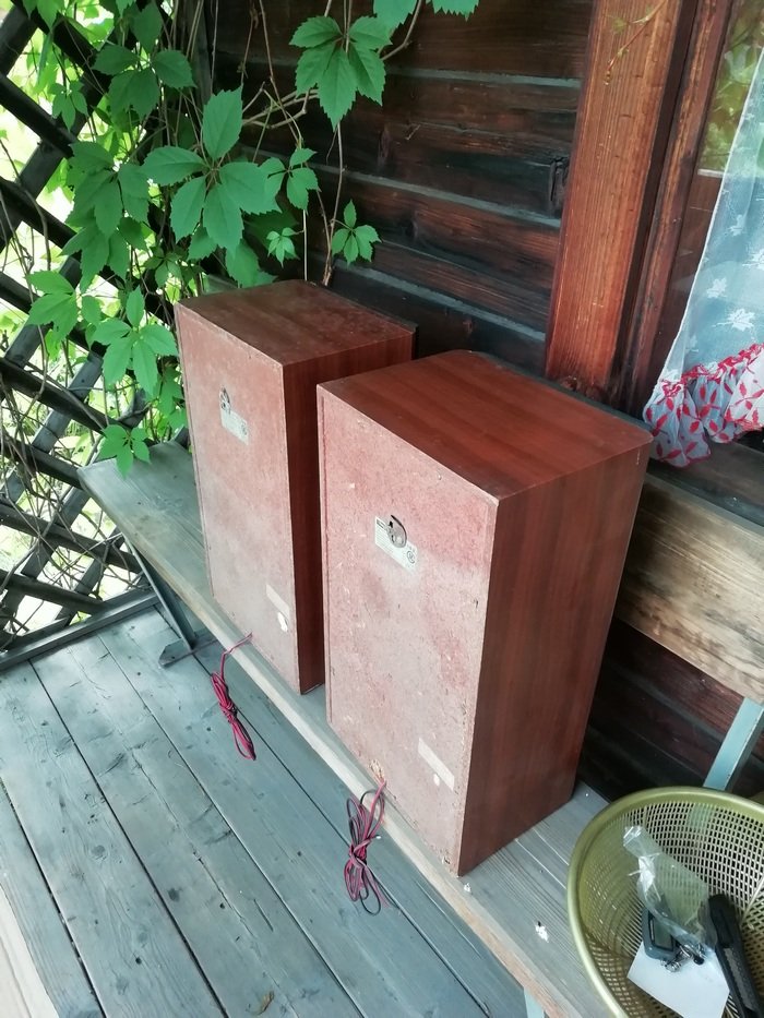

Опять не удержался и прикупил нечто подобное описанному выше. Какая-то корейская акустика на 165 мм НЧ и 50 мм ВЧ. При размерах корпуса: ВхШхГ = 530х290х220 и малюсеньким ФИ
Ничего не писал про них. А прошло уже пару лет как. С корпусов

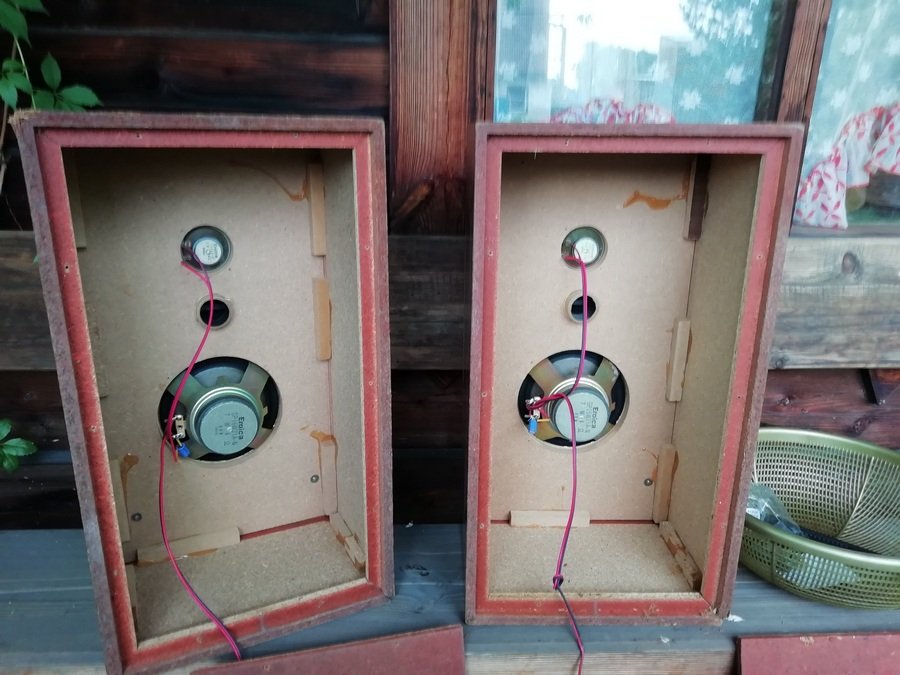

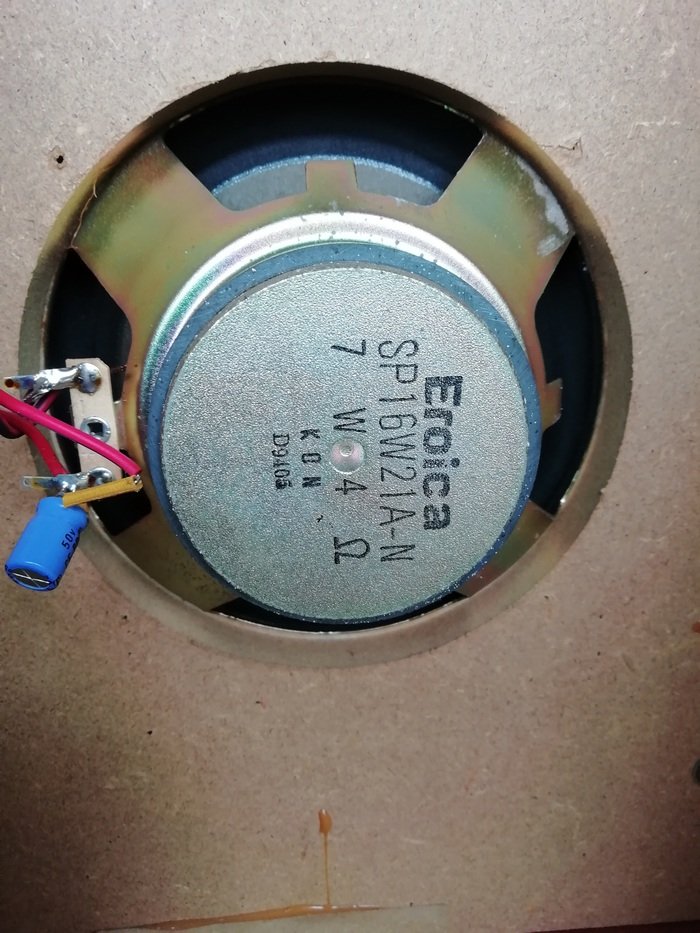

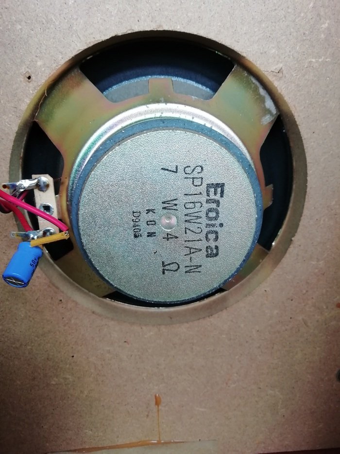

Динамики
Вытащил. НЧ, внешне одинаковые
морда к морде лежат под столом в уголке. На память - вроде целые. Мягкие на ход. Внешне с лица и тыла целые.

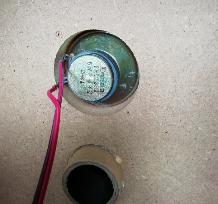

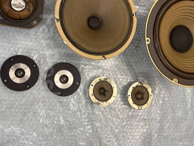

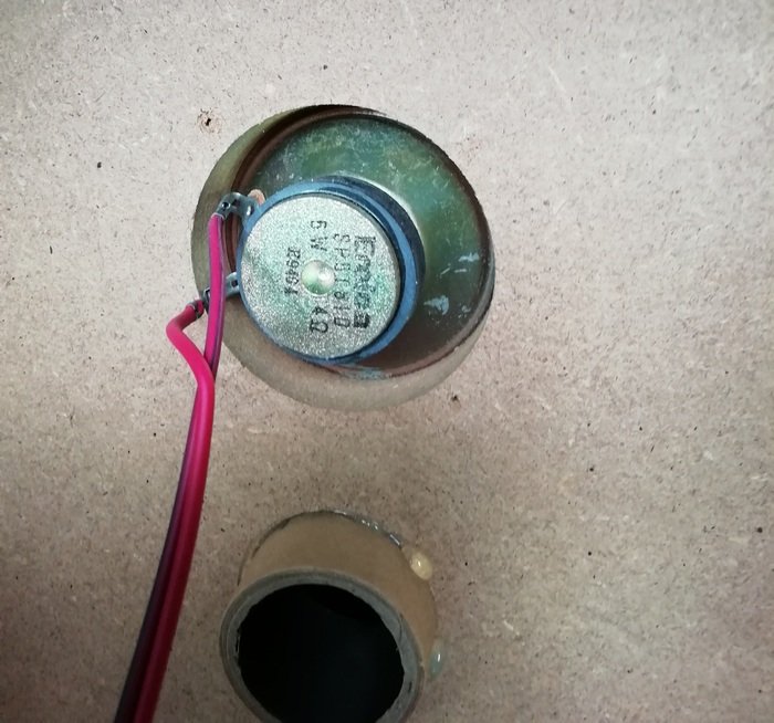

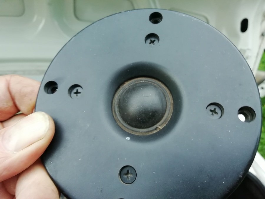

ВЧ

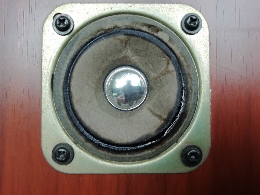

Ну очень, просто очень мягонькие по подвесу. Даже пропитка жива и эластична. Подключены к сигналу через биполяр в 2,2 мФ.
Порванный динамик был исправлен.

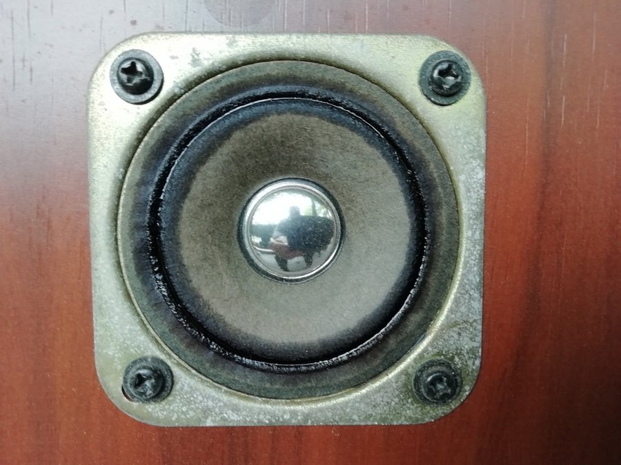

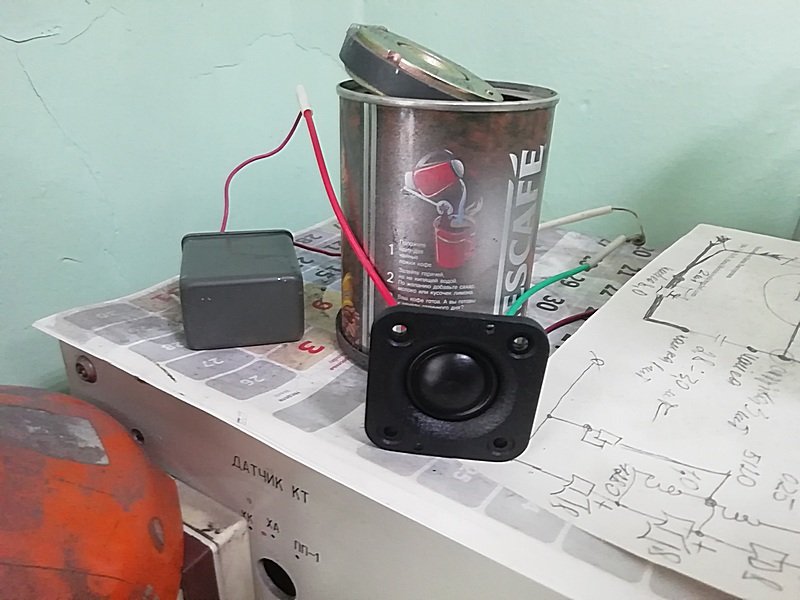

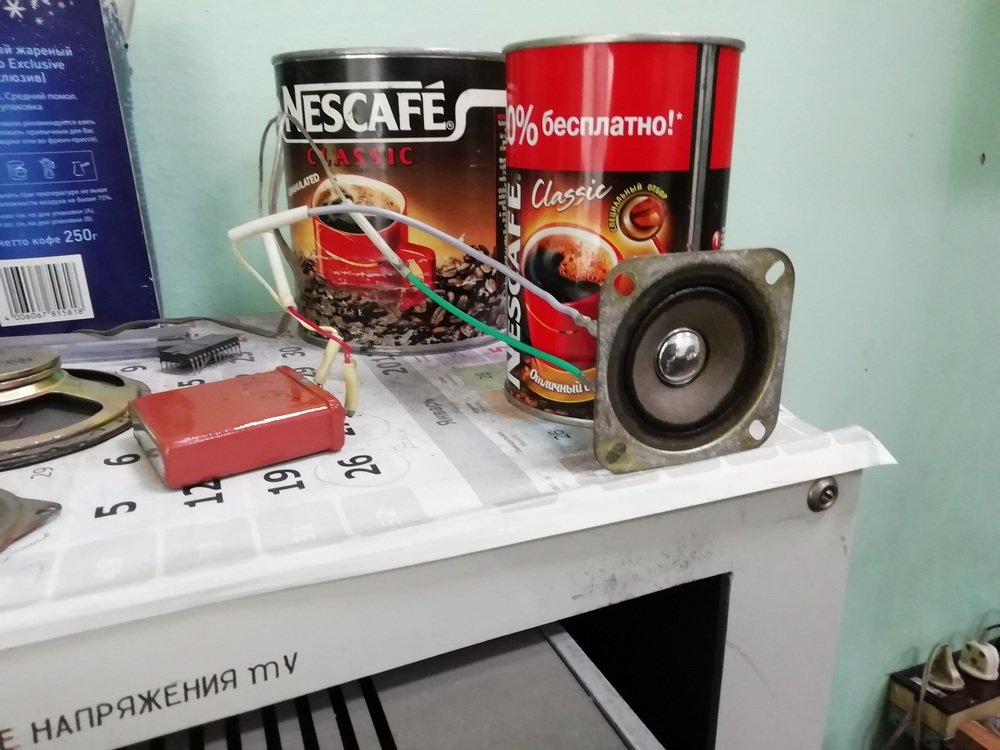

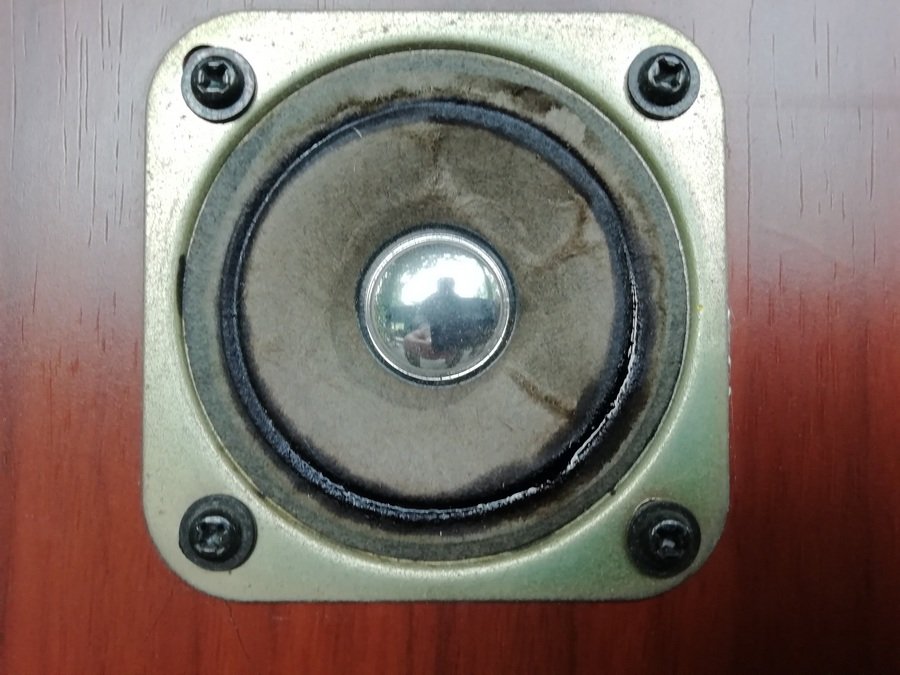

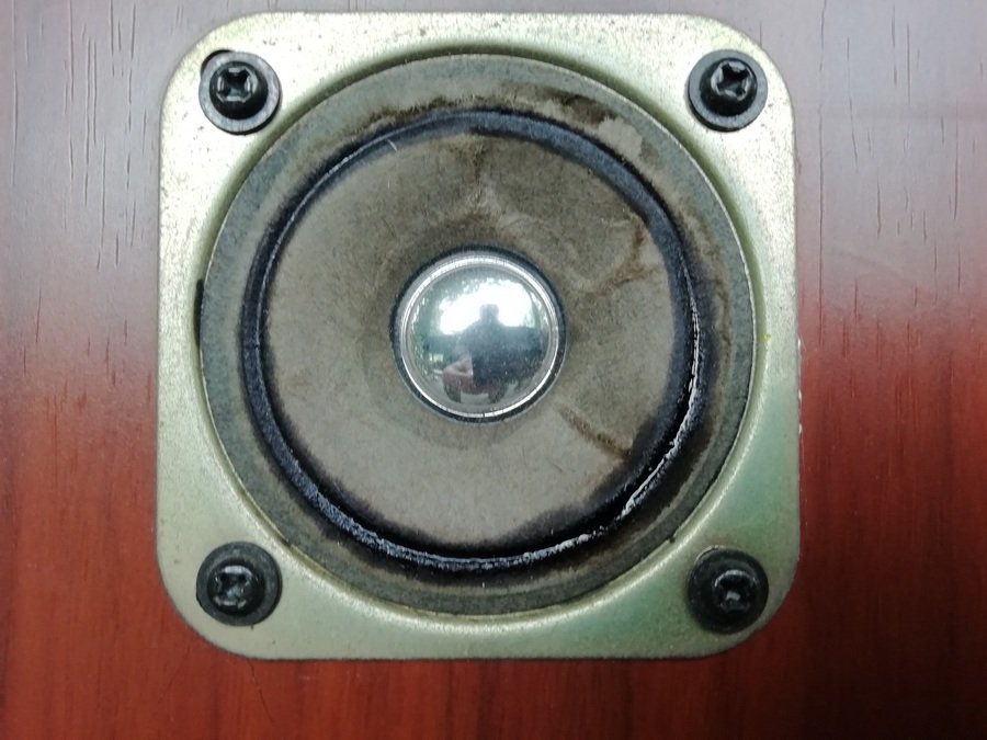

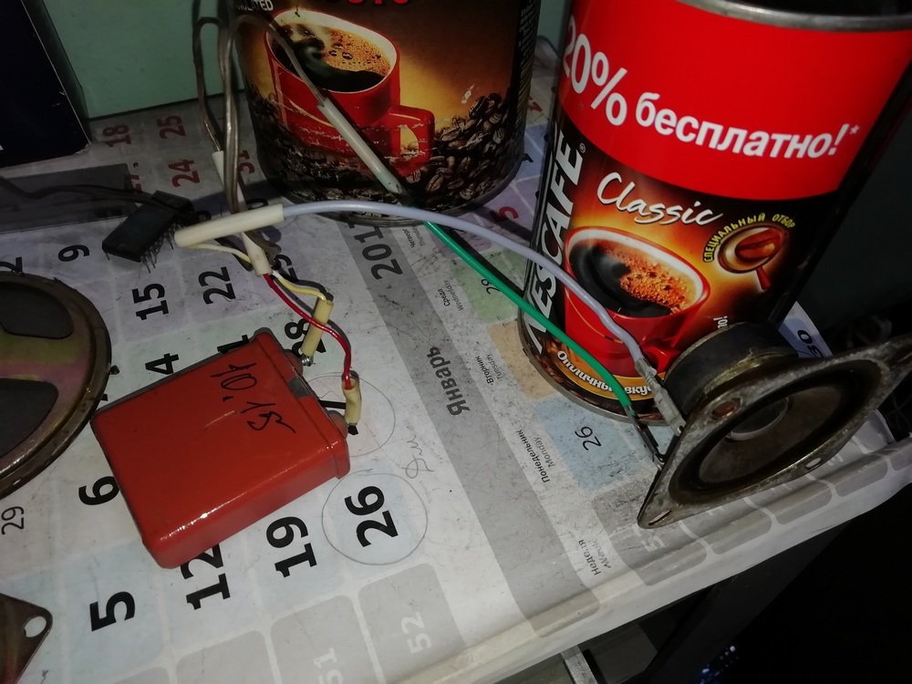

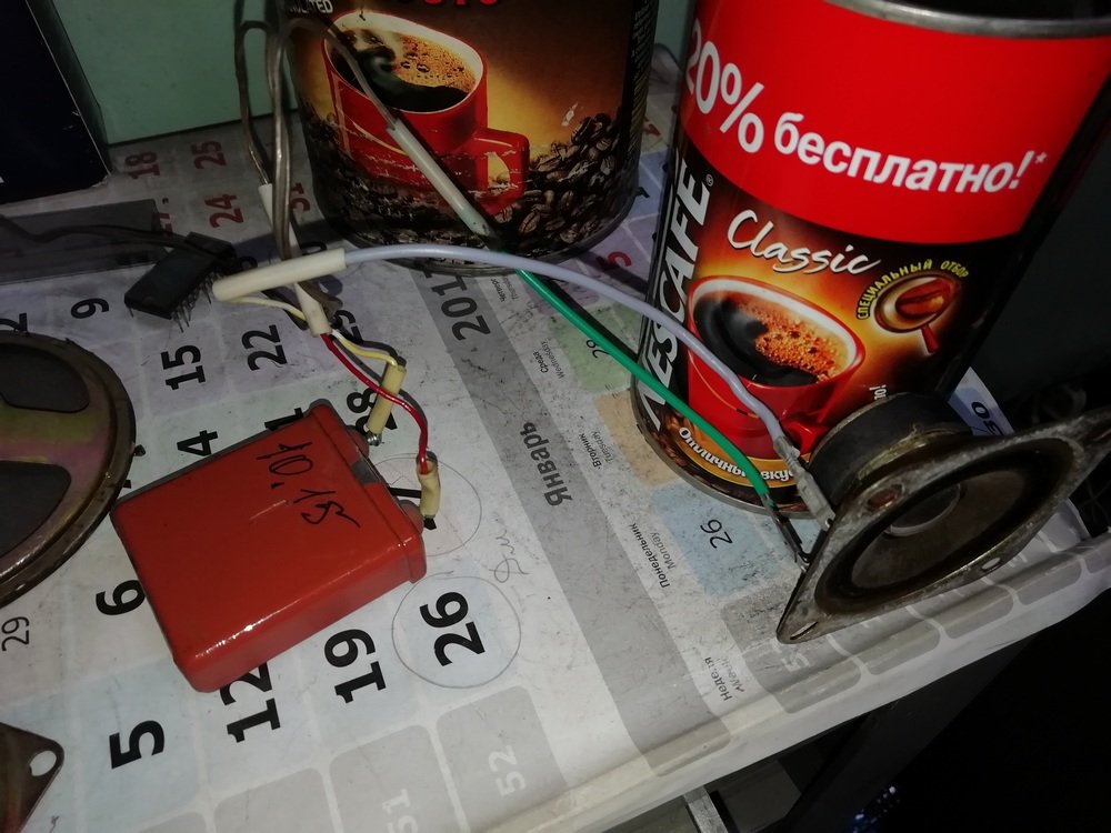

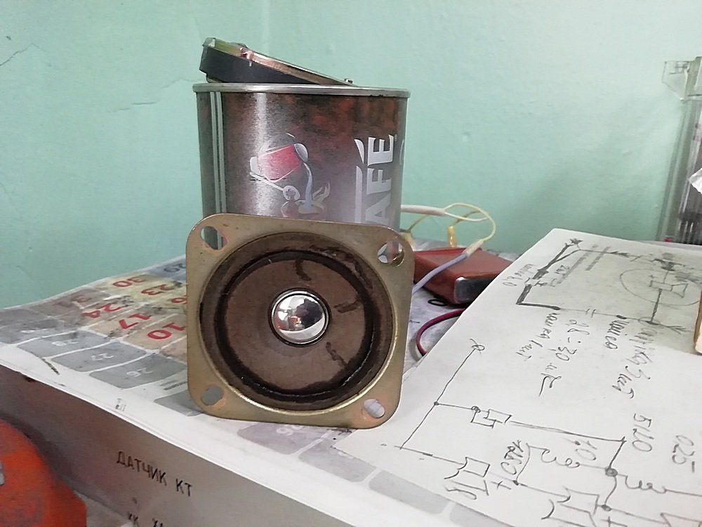

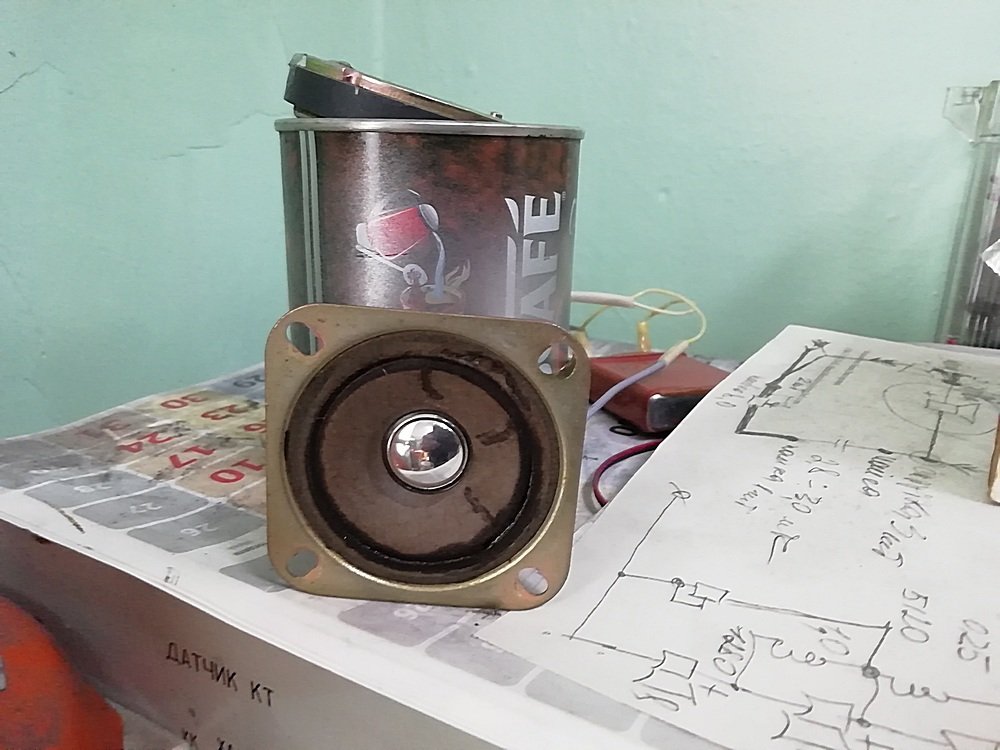

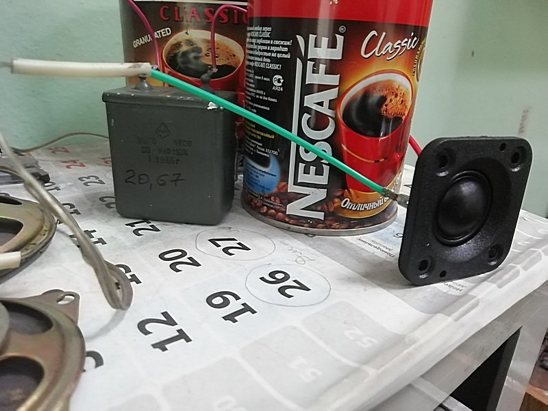

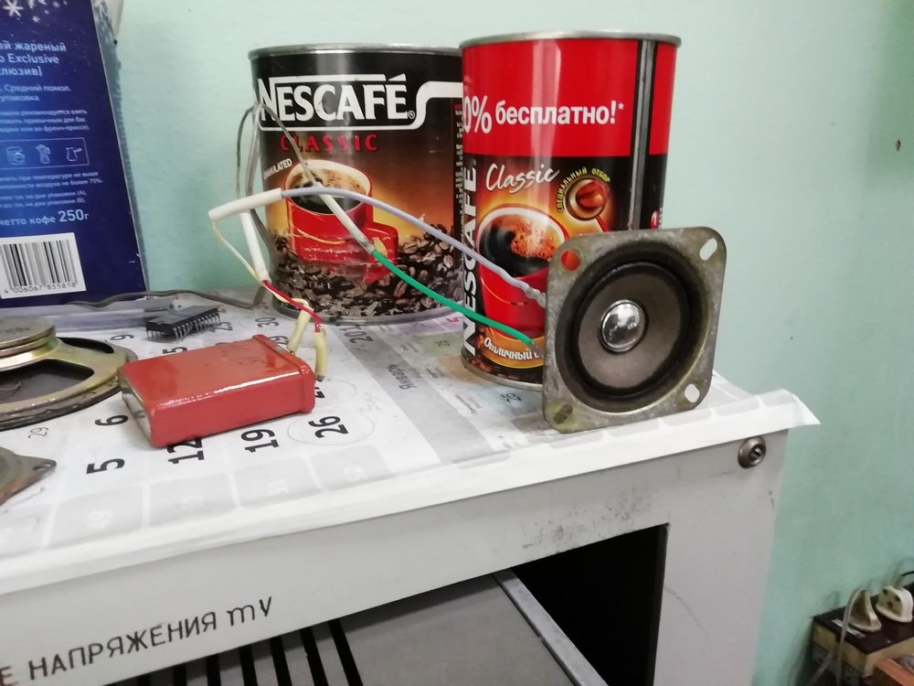

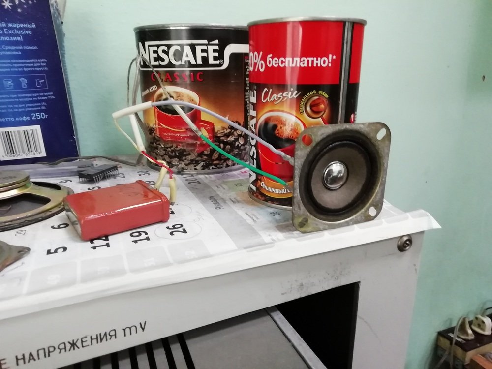

Пищалки ещё в ту пору были проверены на звук. Подключал их стандартно, через К73-11 4,7 мФ. По памяти - не впечатлили. Показались тихими. Всё было отложено на время и время пришло. Просматривая свои темы на форуме заглянул в: https://ldsound.club/threads/epicure-epi-m-100.1452/ В оригинальных АС: "8 омная пищалка первым порядком. Через конденсатор в 10,0 мФ".
Торкнуло при взгляде на эти ВЧ мирно лежавшие на полке.

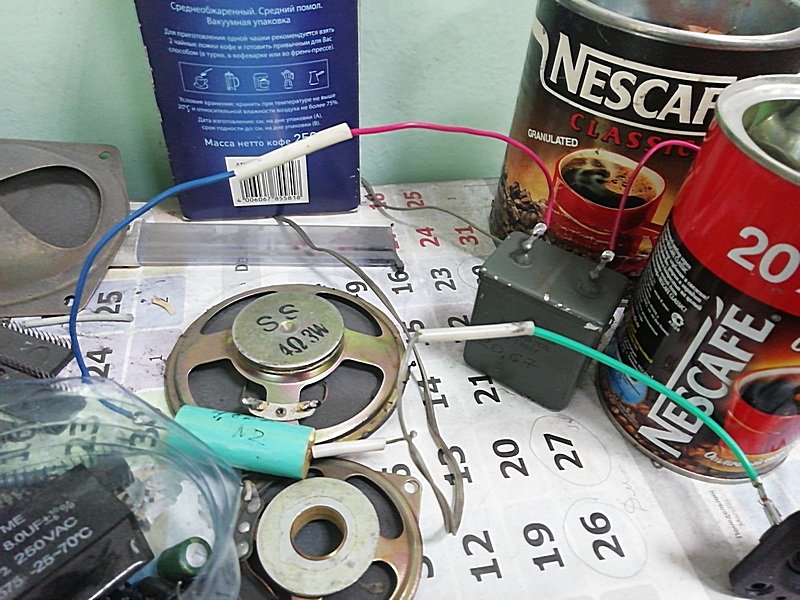

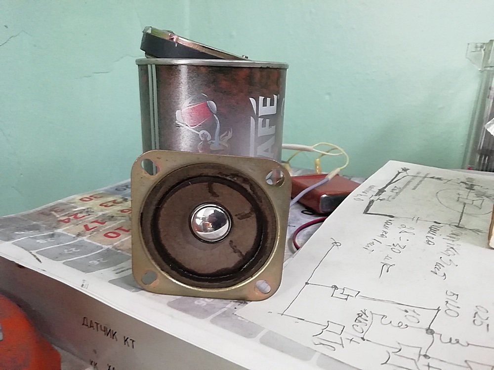

Принёс эти пищалки на работу. "Е7-15" на 1000 Герц показал у
С целым диффузором: R=4.16 Ohm, L=41 uH, Q=0.063 Re=3.99 Ohm
С восстановленным: R=4.11 Ohm, L=25 uH, Q=0.038 Re=4.02 Ohm
По второй есть мнение, что какая-никакая деформация диффузора хоть и восстановленная, но катушку всё же сместила в одну из сторон зазора. Хоть и не катастрофично (контакта с МС не), но показания отличаются от первой из-за близкого железа МС.

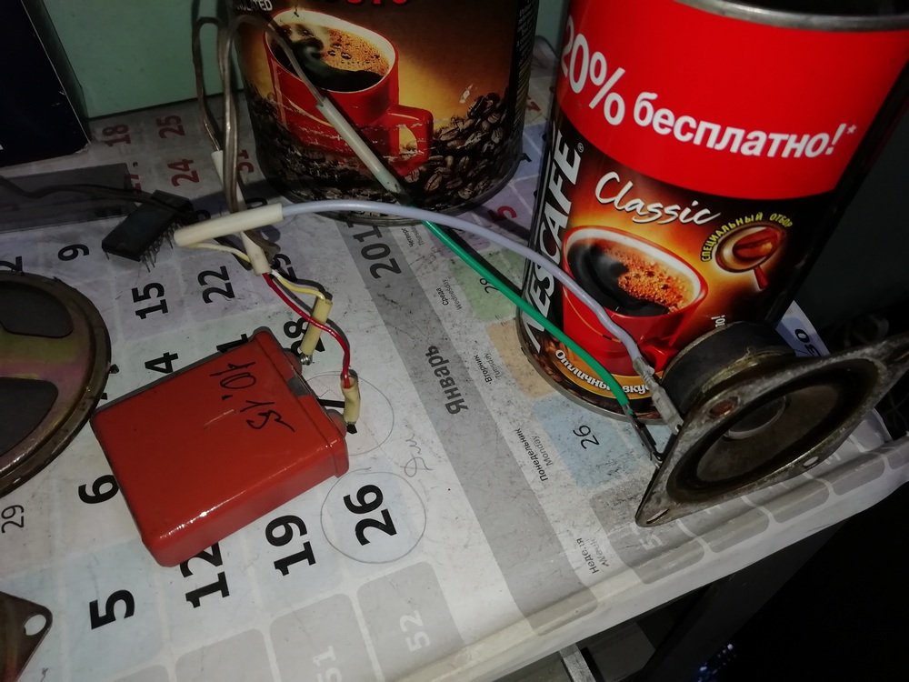

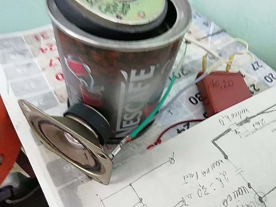

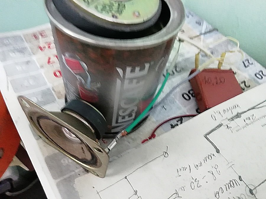

Подключил опять их через К73-11 4,7 мФ - не согрело! Взял пару МБГО-1 10,0 х 160 вольт снятых с негодных к работе электронных манометров. 90 год выпуска, ёмкость 10,14 мФ и 10,20 мФ.
Подключил, установил
IMG_20260520_091959.jpg IMG_20260520_091950.jpg IMG_20260520_092003.jpg IMG_20260520_092014.jpg
Кайфую! ВЧ на фоне приподнятых СЧ не теряются. Стали восприниматься как более явные. Видимо тянутся за средними как шлейф. Это я фантазирую
160000/ 4,1х10,2=3825 Герц. Уже хорошо. Думаю, что пищалки могут отыграть и ниже. 2000 Герц как минимум.

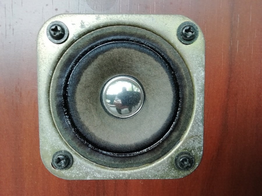

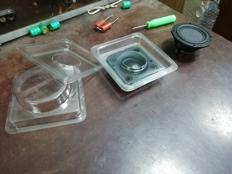

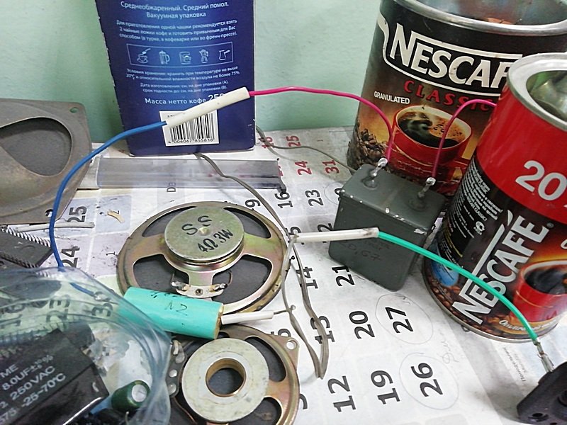

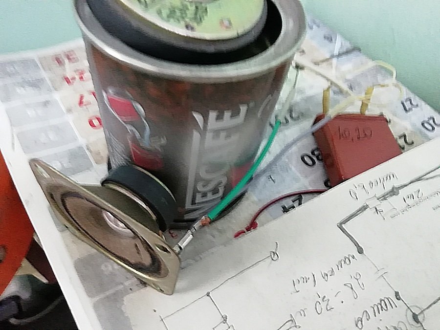

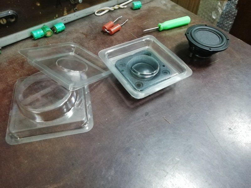

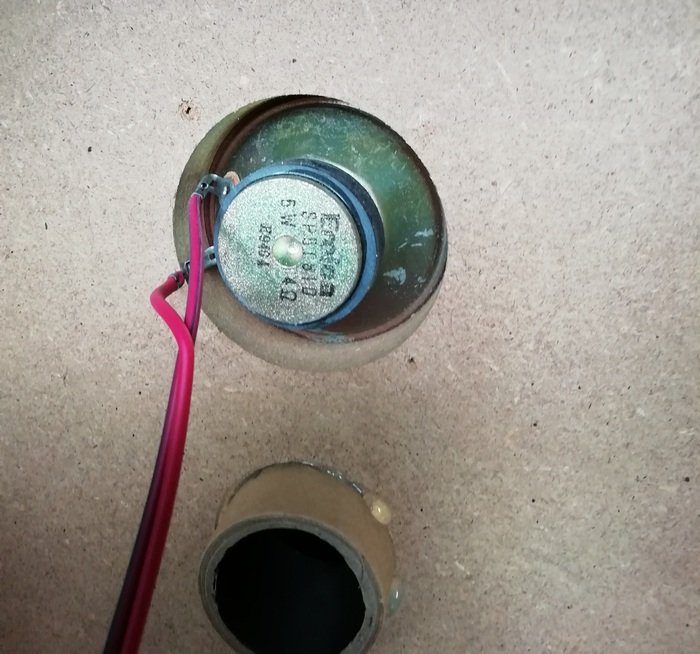

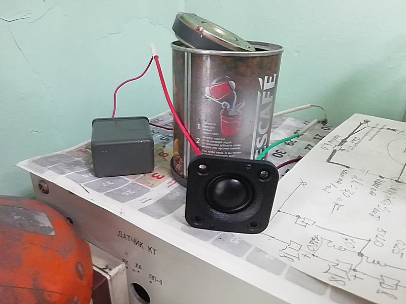

Сменил "Тектоники" на пищалки
Посмотреть вложение 184849 Посмотреть вложение 184850

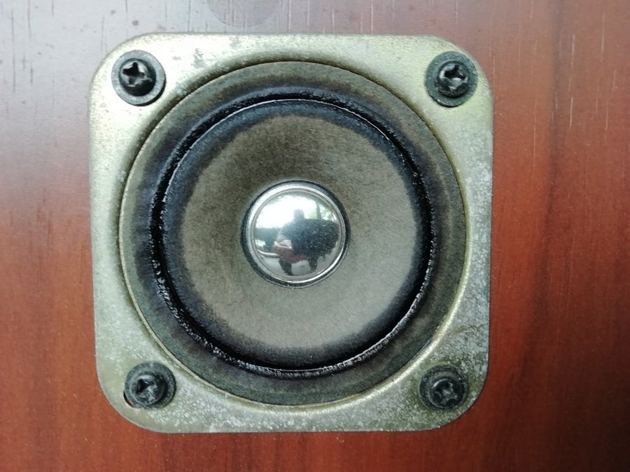

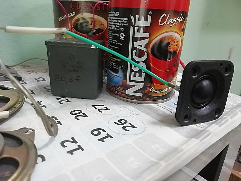

Добавил последовательно к 20,0 мФ, 4,8 мФ - получилось в районе 4,0 мФ
Сравнил с "Тектоником". По ВЧ выигрыш конечно у пищалок. Да и по чувствительности тоже.
Установил и вторую.
До выходных пусть поработают.
А "Тектоники" в "долгий ящик". Пока не подготовлю 25ГДН-3-4 в три провода: https://ldsound.club/threads/25gdn-3-4-katushka-v-tri-provoda.2075/ И эту пару хочу попробовать в: https://ldsound.club/threads/6as-2-v-variantakh.2115/ Если конечно её кто-нибудь не купит к моменту моего созревания.
Эти пищалы недавно глянул и послушал, они удачнее многих и отдачей и ровностью АЧХ и звуком.
Посмотреть вложение 186283 Посмотреть вложение 186284
Динамики
Посмотреть вложение 186285 Посмотреть вложение 186286
Посмотреть вложение 186290 Посмотреть вложение 186291 Посмотреть вложение 186292 Посмотреть вложение 186293

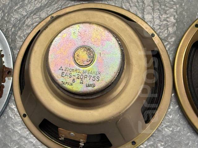

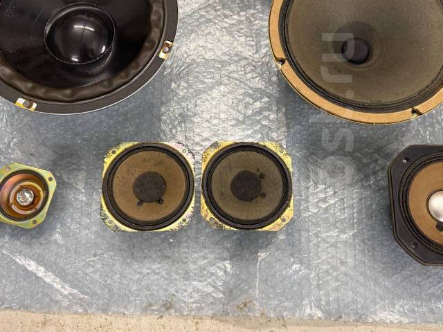

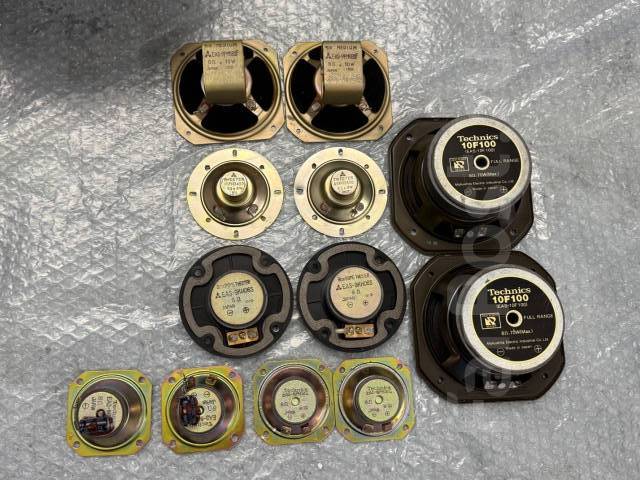

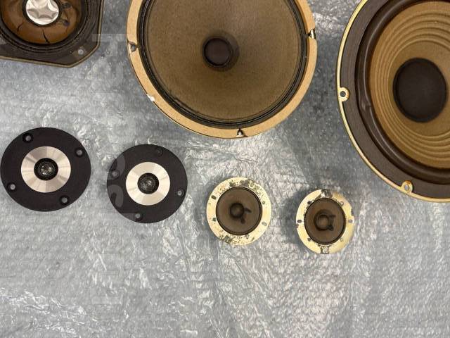

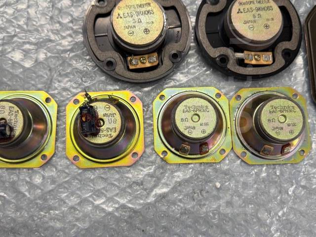

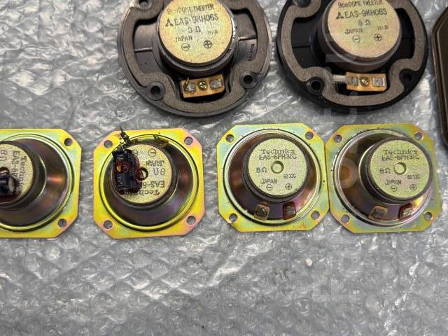

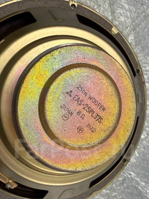

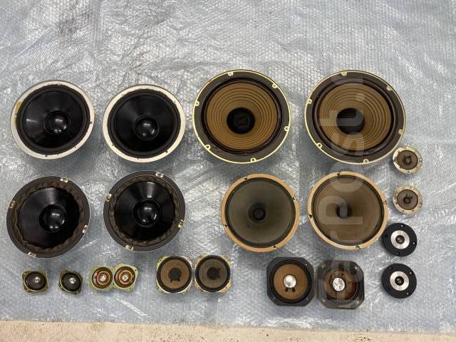

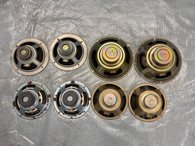

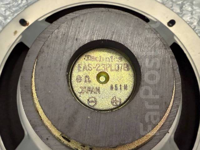

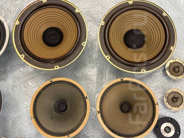

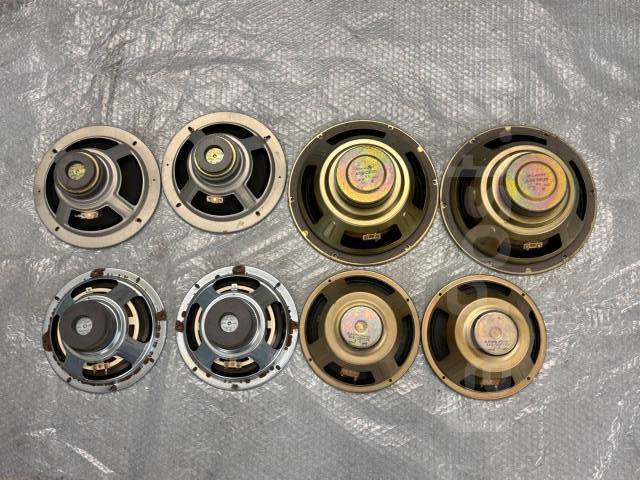

Прикупил большой комплект динамиков разнообразного калибра. 10" пару планирую в переделанную. 20АСР-1. Остальные после ревизии на продажу.

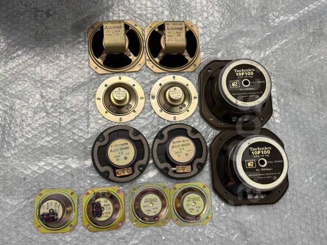

Динамики приехали.
Завтра их получит мой товарищ, так как я просто не успеваю доехать до ТК. А я уже после работы сгоняю за ними. Вот это должно быть в посылке:
1770547374532_bulletin.jpg 1770547376700_bulletin.jpg 1770547379779_bulletin.jpg 1770547385888_bulletin.jpg 1770547386648_bulletin.jpg 1770547387377_bulletin.jpg 1770547388400_bulletin.jpg 1770547389090_bulletin.jpg 1770547389945_bulletin.jpg 1770547394131_bulletin.jpg 1770547392576_bulletin.jpg 1770547393385_bulletin.jpg

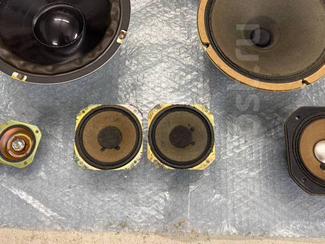

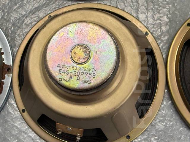

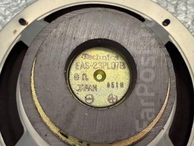

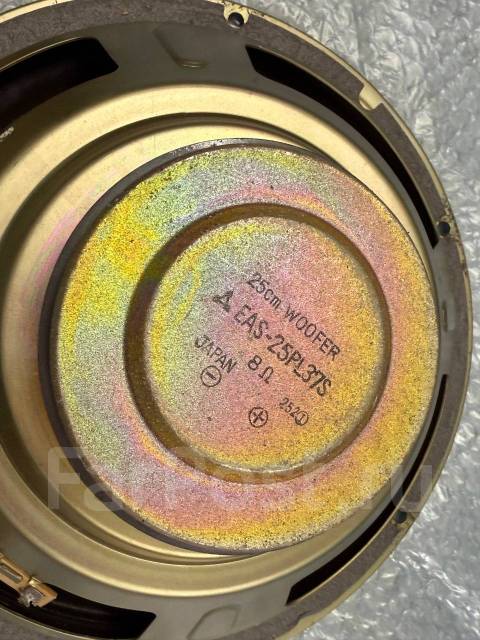

Все динамики "Technics". Предупредили, что две пары маленьких неисправны.
10" планирую после ревизии приспособить в акустику "20АСР-1"
Самая милота, то, что есть 4" ШП "Technics EAS 10F-100".
И уже давно прибрана пара 4" ШП от "Матсушита". Буковка "М" с загнутыми низами буквы на МС. По крайней мере мне так сказали. А "Техникс" образован в 1965 году. Получается эти ШП с двойным диффузором вообще раритет.
Ну всё!
Товарищ посылку получил. После работы еду за ней.
Предвкушаю кайф от её разборки. Брать в руки каждый из динамиков и по ощущениям уже строить планы на него.
Начну конечно же с 4" ШП: EAS 10F-100. Если упаковка прозрачная. Или с 10" НЧ как самые планируемые из динамиков и вероятно в самой большой упаковке.
Игорь что то грандиозное затеял.
Нет конечно.
10" Техниксы хочу в корпуса 20АСР-1. К ним есть пара ПИ от "Unitra Tonsil ZG-40".
Ещё 4" ШП прибрать хочу. Пищалки купольные. Остальное на продажу после ревизии. Может на СЧ что-то из них подберу для средней полосы в те же 20АСР-1. Что-то на кобальте в посылке есть. Всё будет от Тухникс. Кроме ПИ конечно.
Разборка-сортировка посылки покажет что есть что.

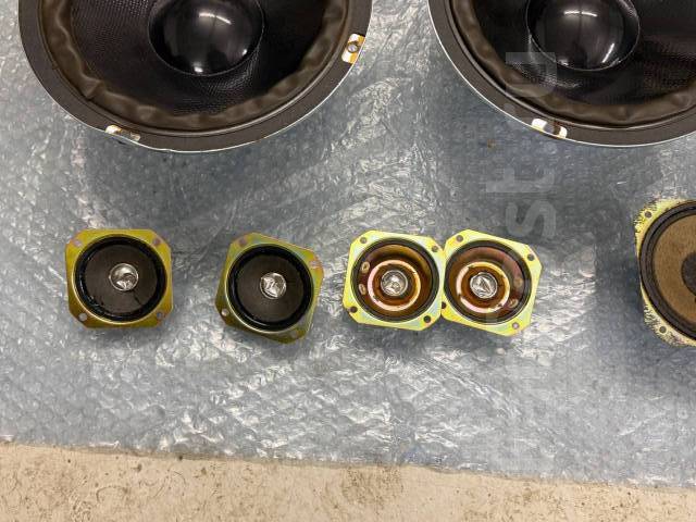

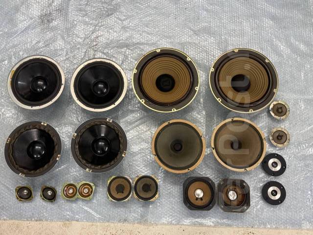

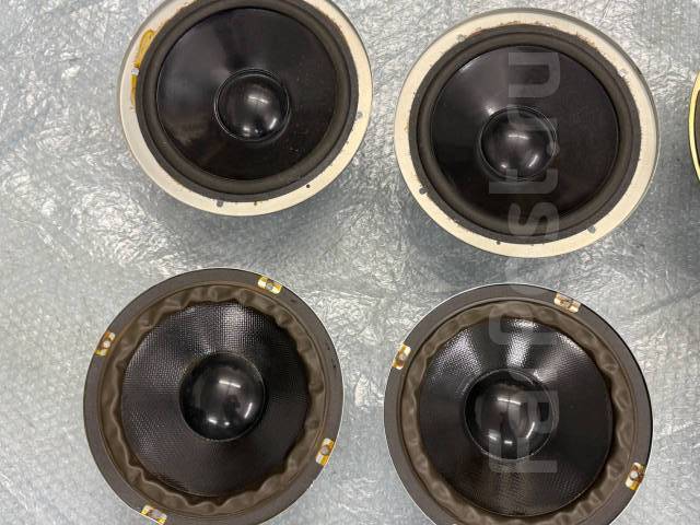

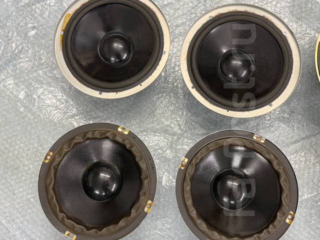

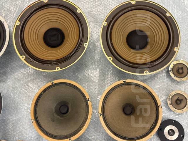

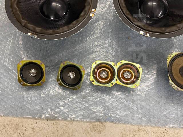

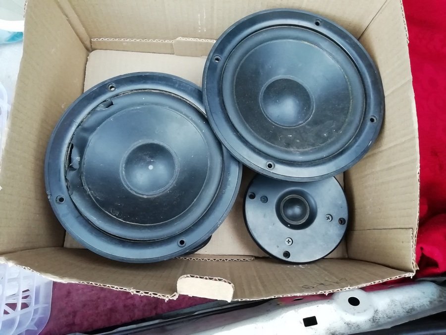

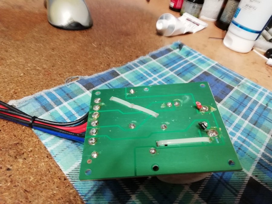

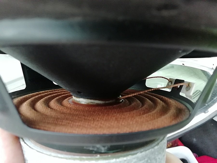

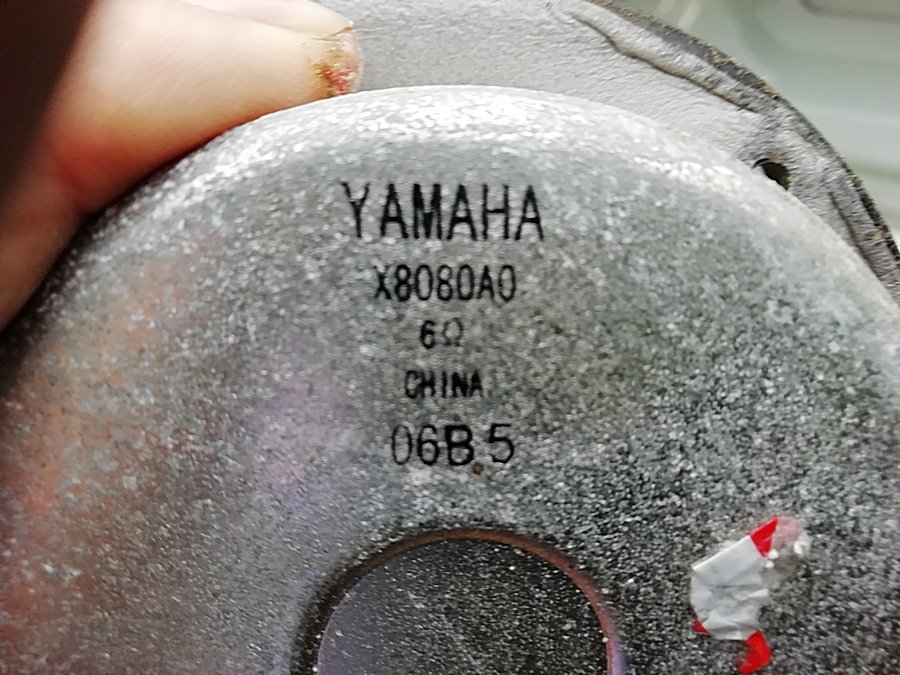

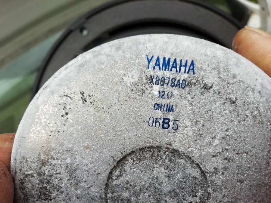

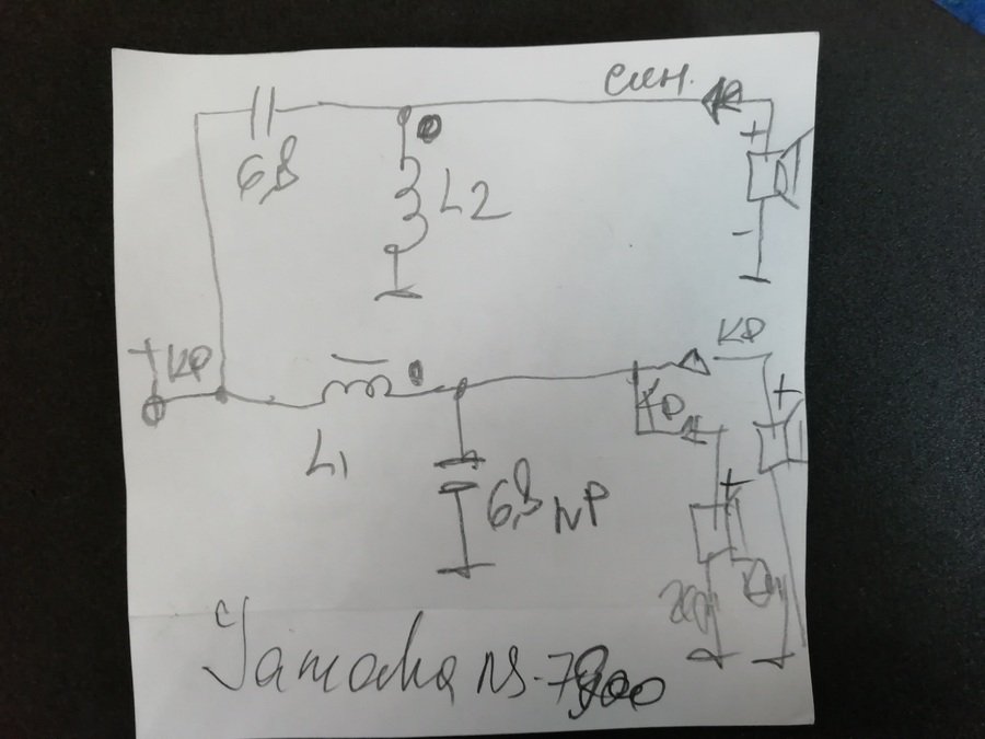

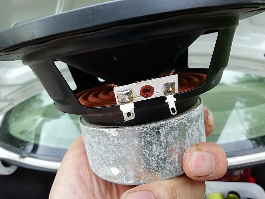

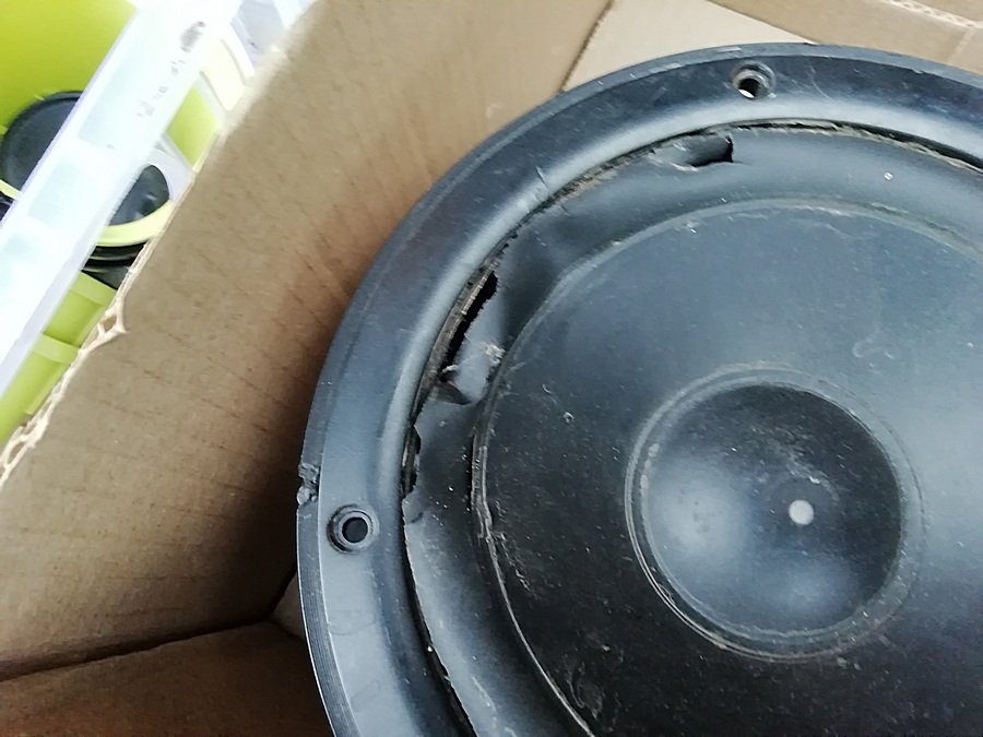

Отдали комплект динамиков от фронта акустики: "Yamaha NS-7900".
Два НЧ - 6,5" бумага,
Один из которых
одну ВЧ - 1" ткань

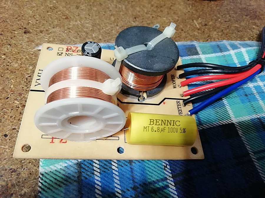

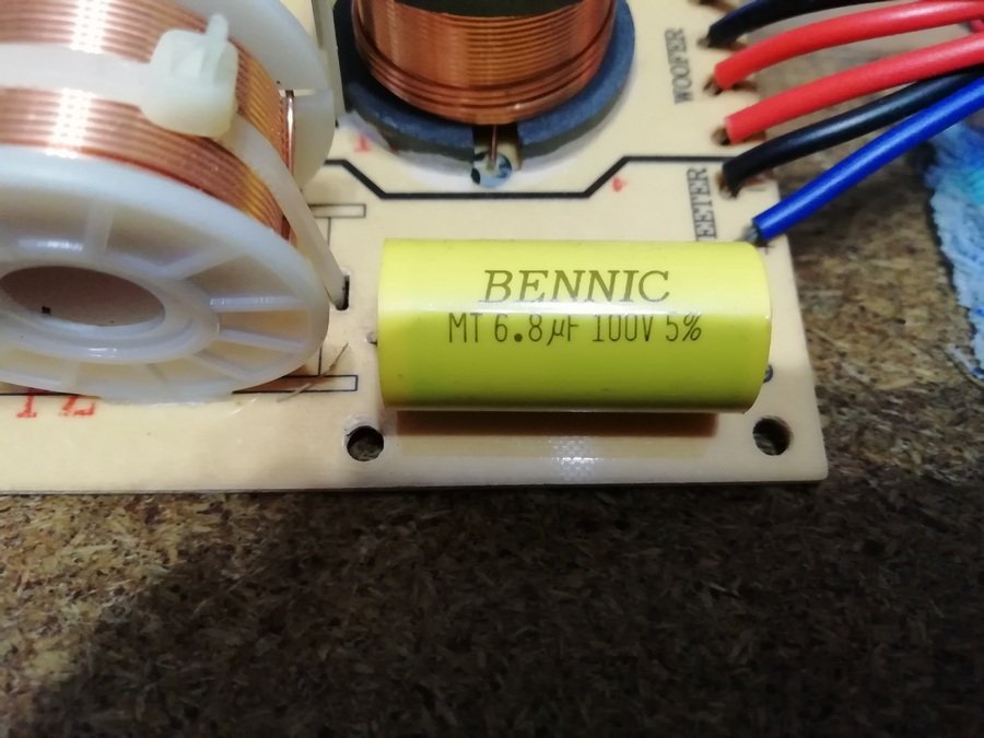

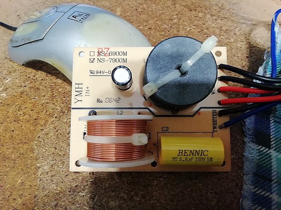

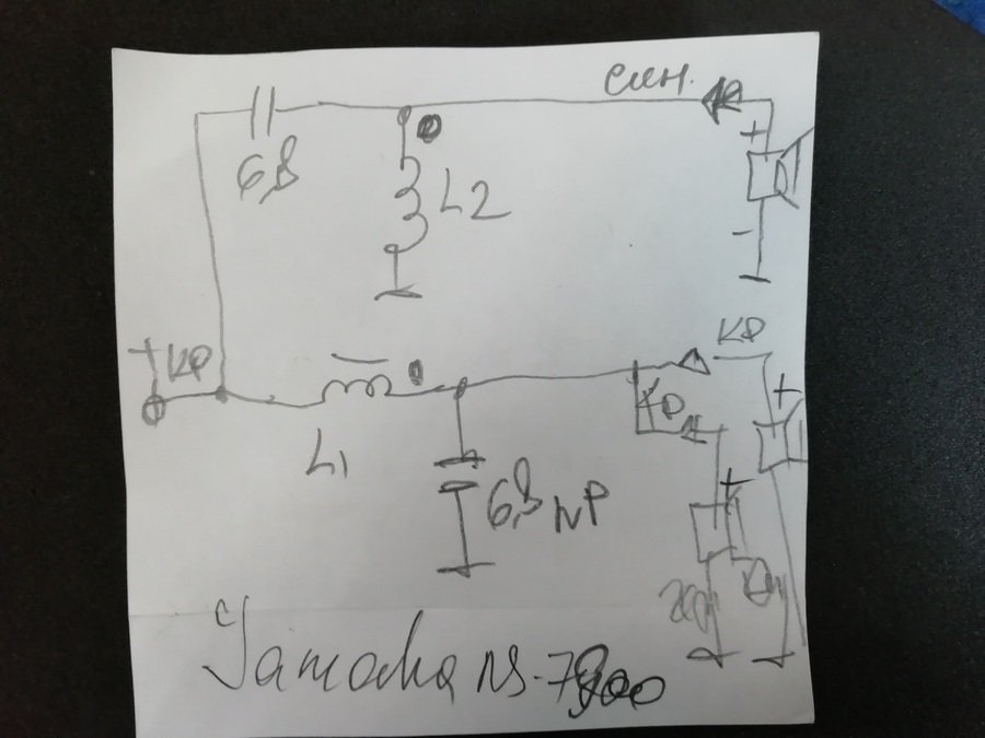

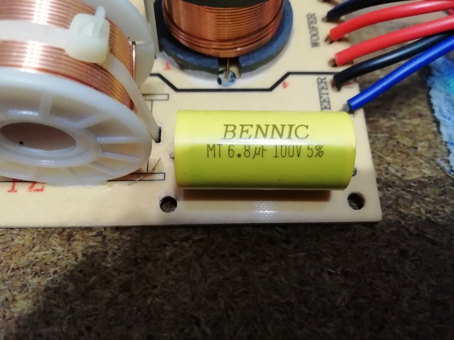

и разделительный фильтр.
IMG_20260608_200024.jpg IMG_20260608_200057.jpg IMG_20260608_200109.jpg IMG_20260608_200147.jpg IMG_20260609_104306.jpg
НЧ динамики планирую перебрать. С перемоткой на "Z" 8 ом и заменой подвесов. Могут получиться неплохие полочники.
ВЧ вообще не в струю. Была бы пара - можно было бы браться за починку. Будут так же болтаться по углам тумбочки как и ВЧ от акустики "Akira". Три мида от которой тоже припаркованы в шкафу без дела.
