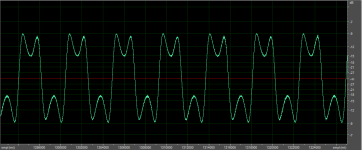

Почему диффузор так себя ведет?
В воздухе, синус 10 Гц, D-усилитель, микрофон вблизи, пик-пик 3 мм (на глаз)
Т.е. ход совсем небольшой. Если система ЛСС (а усилитель (с оговорками) и звуковуха именно такие), то какого хрена взялась куча левых гармоник? Мы, вообще, можем быть уверены что это - динамик? Если мы пропустим синус 10 Гц через фильтр, то у нас что - гармоники полезут? Вы вообще с какого дуба рухнули? Просто тупо уменьшится амплитуда! А если амплитуда основного тона уменьшилась, то, мать его, откуда взялись гармоники? Змея сама себя за хвост укусила? Тотальная, безоговорочная беЗграмотность. А теперь показываю беЗграмотным как должны выглядеть графики НОРМАЛЬНЫХ измерений на примере L1270 и Lavoce WAF123.00:
Сверху L1270, снизу WAF123.00 при одинаковых положениях регулятора громкости, измерения в ближнем поле. 4 измерения каждого ГД.
Re у L1270 - 7.8 Ом, WAF123.00 - 4.5 Ом. Ну что, какой Xmax у L1270 (да-да, это тот самый дин из темы про быструю двенашку, с катушкой высотой 10 мм., а высотой фланца 14 мм.)? И где здесь куча гармоник?
Что значит "одинаковое положение регулятора громкости"? (На 8 часов?😀)
Дайте ему такую громкость, чтобьі бьіл Хмакс
Скажите, что єто в воздухе
Смените шкалу абсцисс, чтобьі бьіло время
Покажите спектр
Дайте снятьіе параметрьі динамиков
Подробней показьівайте свои опьітьі, можно с фото

Вы же сами выложили картинки, подтверждающие наличие гармоник при клиппировании. Не понимаю, что и кому вы тут хотите доказать? Или вы, как обычно, туману напускаете? Говорите четче! Динамик искажает сигнал при клиппировании и из-за этого появляются гармоники? Это вы хотите доказать? Да это и так всем понятно. То, что РАЗНЫЕ динамики начинают искажать сигнал при РАЗНЫХ уровнях напряжения, подаваемых на них? Тоже мне, откровение! Или что динамики Рутковского как-то худо-бедно работают? Да, это очень ценная информация!
Вся ваша беда в том, что, даже, если в ваших сообщениях и есть какое-то рациональное зерно, вы ухитряетесь так изложить материал, что этого зерна и в помине не видно. Такое ощущение, что вы боитесь говорить открыто, типа, а вдруг я не прав. Типа всегда можно вывернуться. Как в древнем анекдоте, где лучше всего заниматься сексом? На лестнице. Если не встанет, всегда можно сказать, что кто-то идет. Причем вы ведь начинаете обижаться и всех поносить некорректными словами, и тогда уж совсем не в трубу. Вам так дорог этот Рутковский? Почему вы так его защищаете? Ну ведь согласитесь, мало того, что он абсолютно необразован, но ведь и чисто по человечески неприятен.

Так, смотрю на первую картинку по заявлению это SPL L1270,
далее смотрю на пятую картинку по заявлению это WAF123.00 и при этом громкость одинаковая опять же из заявления.
Ну вот чёт я не вижу что L1270 давит больше чем WAF123.00.
Если чё то -15дБ это всегда больше чем -22дБ на 7дБ, а не на оборот. smile_1
Ну и потом, тут без пол литры понятно почуем вы имеете искажения на WAF123.00 выше когда не трогаете регулятор громкости, вам неоднократно говорили что нужно выравнивать SPL при измерении двух динамиков , а не положение регулятора громкости на усилителе._da
Если открыть картинку, то снизу будет её название:
Пятая картинка - это L1270, картинка №3. Всё остальное даже комментировать не хочу - читайте, разбирайтесь.

Где такое написано? Чего придумываешь? При одном и том же положении ручки громкости (=одинаковому напряжению на клеммах) WAF123 давит больше. Картинки парные: Lavoce1 - L1270_1, Lavoce2 - L1270_2 и т.д.
Здесь
Читаю то, что тьі пишешь
И шкальі на своем осциллографе приведи в порядок (общепринятьій, время в секундах, амплитуду в вольтах)
