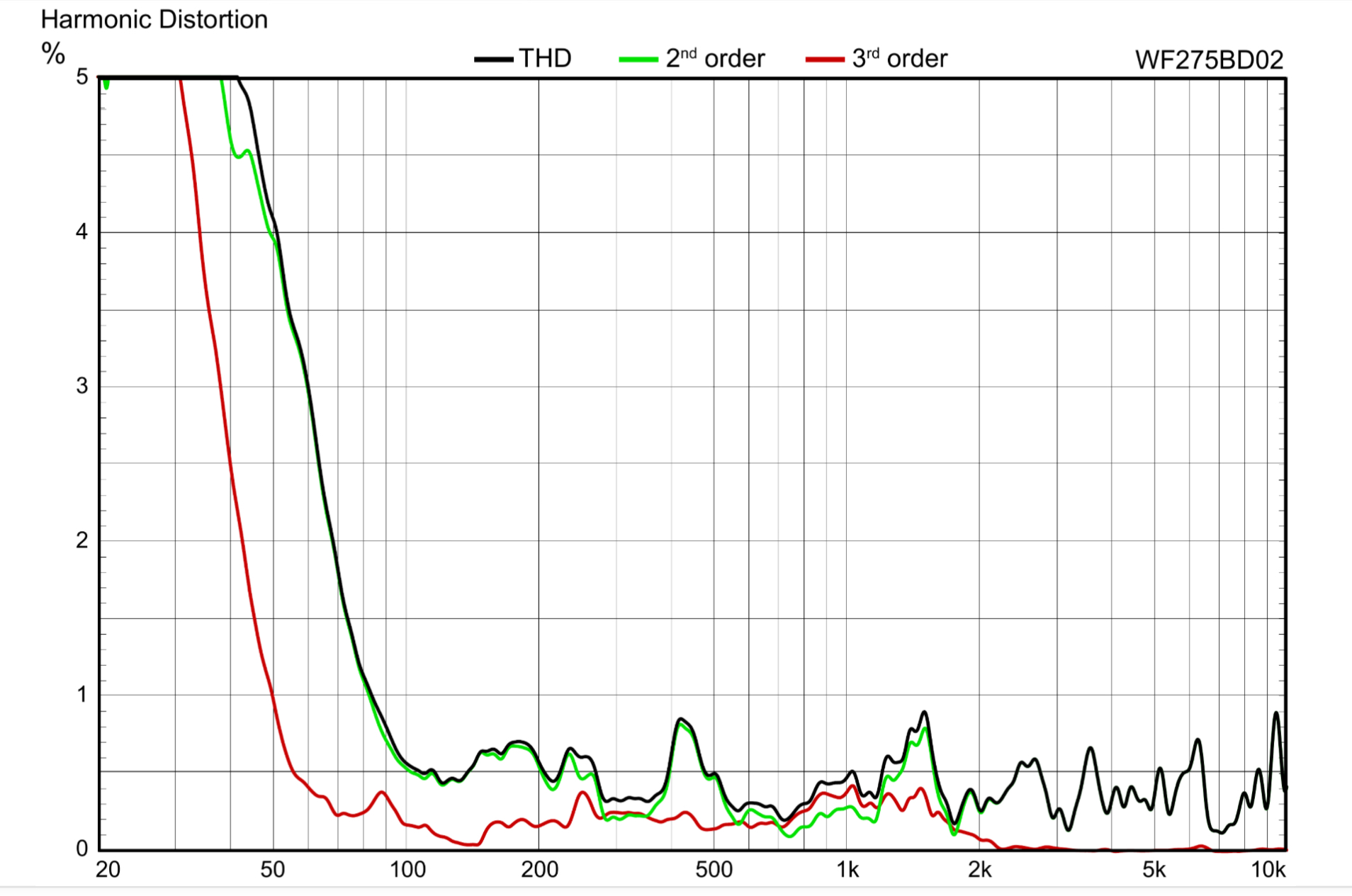

Xmax всего +- 2 мм., а давления (неискажённого) создаёт на 6 дБ больше чем тот, у которого xmax +-4,5 мм.
Вот такой он Xmax. Линейный ход заканчивается там, где начинаются нелинейные искажения.

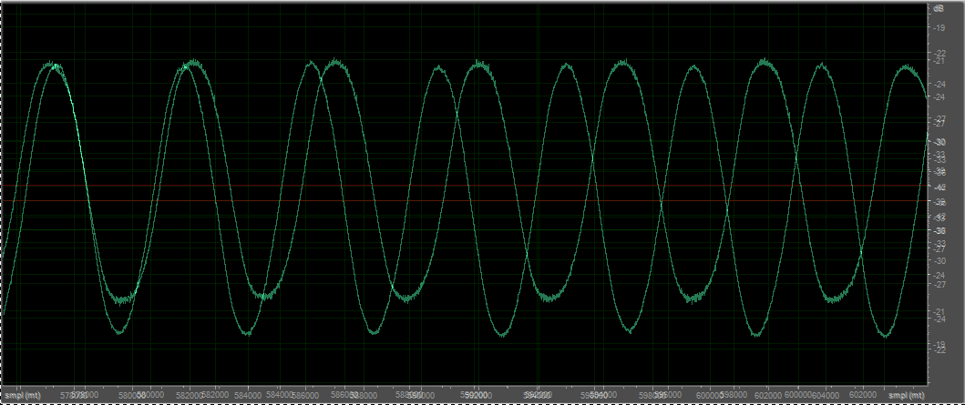

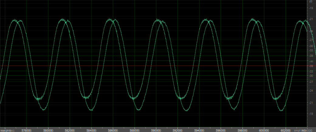

Просто сложил две первые кривульки, и не понял одного, а какая частота была?
L1270 + WAF123.00
L1270 + WAF123.00
Так нельзя, нужно смотреть на ось Х, чтоб вьчислить период, но там єти 38 попугаев
(по пикселям там вроде одинаково, но сколько миллисекунд - ХЗ)

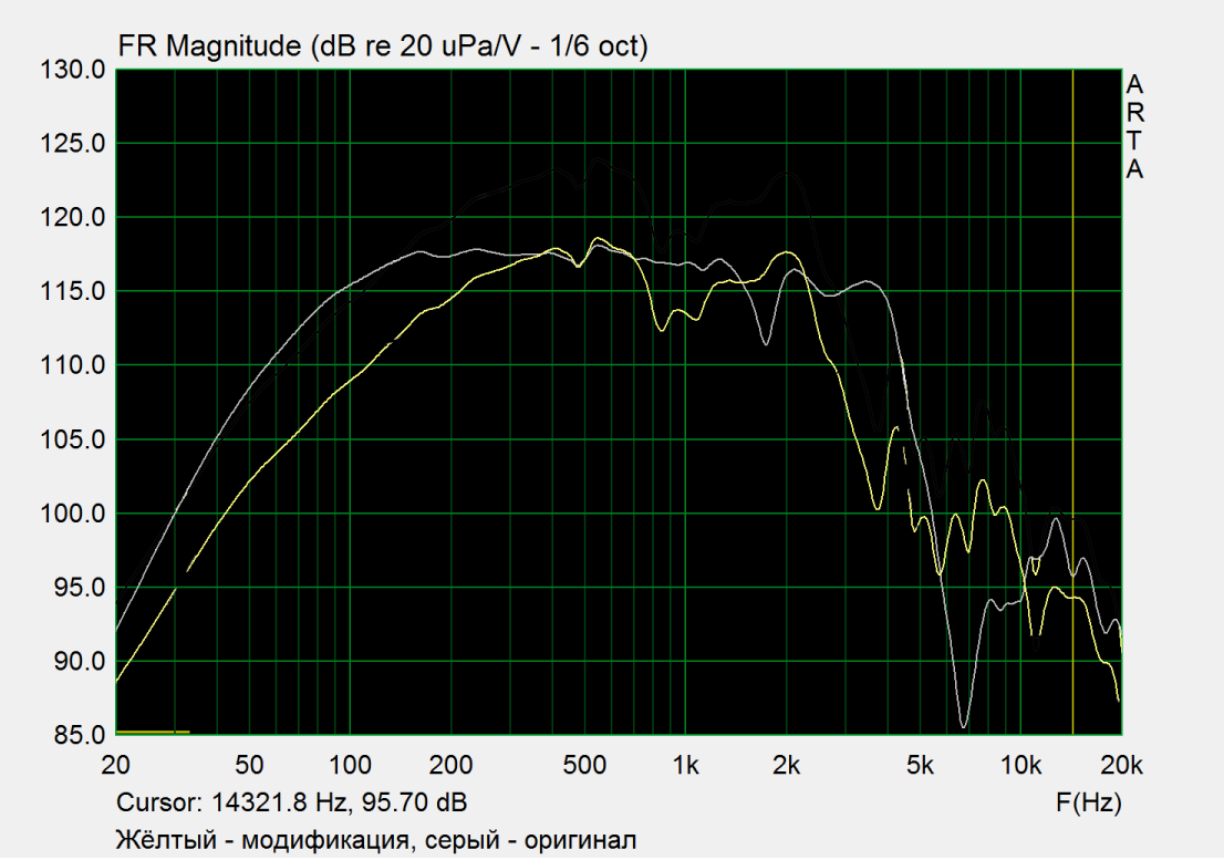

Динамики из темы про 25гдн от on1y соответствуют мойм представлениям для сравнения .
У перемотаного динамика короткая катушка, масса подвижки менче ,сопротивление больше, резонансная выше ,- ачх в нч диапазоне практически одинаковые.
Какие то выводы для себя сделать можно.
Ну если нормировать по подводимой мощности может быть и так (но с одним нюансом, то что ниже на 10дБ левее 300Гц, будет максироватся тем что правее 300Гц и будет всегда казаться "малабаса")
achx-png.64843
А вот если взять во внимание тот факт, что слушатель устаналивает желаемый уровень громкости (сообтвественно уровень звуковго давления), а не значение выходной мощности (мощность тут больше как следствие достижения желаемого уровня звукого давления).
То получается как то так
Басовитый:
