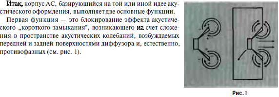

Какое отношение к НЧ имеет динамик на палке? Как можно получить например от 50 Гц от голого динамика? Без АО в том или ином виде это невозможно.

Так для того и пилят, чтобы не было АКЗ, каким образом стены и углы комнаты заменяют корпус?
И низкодобротник конечно басит, только очень тихо. Неужели в этой статье что-то непонятно?

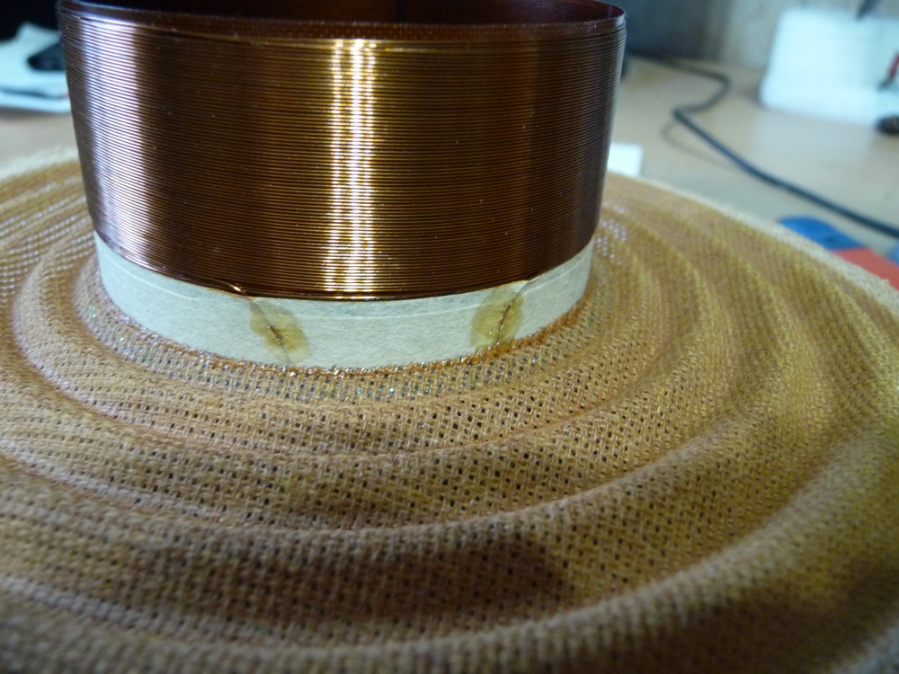

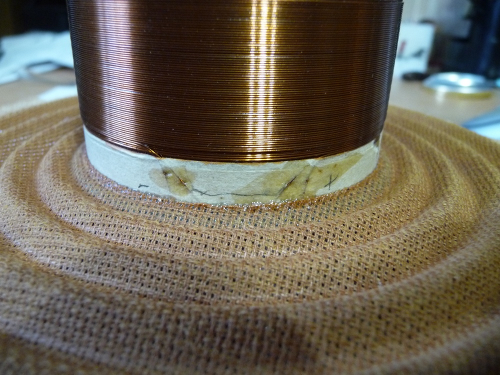

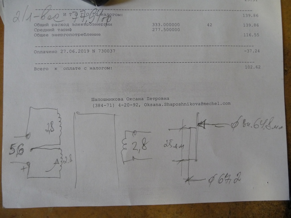

Кто автор и какое оформление динамика
Зачем там вторая катушка? Не хватает тока - повьішайте напряжение
Вторая катушка - это "встроенный корректор", увеличивающий силу катушки именно на около резонансной частоте, где импеданс максимальный. Увеличивая напряжение на обычном динамике, вы только лишь сдвигаете АЧХ вверх, не меняя её форму.
Прочёл пдфку и тут же всплыл в памяти Пионеровский НЧ динамик. Однако 12" диффузор из углерода. И да, дополнительная катушка (сопротивление меньше в два раза) там же на каркасе где и основная и она (дополнительная) запитана через отдельный фильтр.
Намотана сразу в три одинаковых по диаметру провода. Два соединены последовательно - основная катушка, и третьим проводом дополнительная. У всех трёх одинаковое Re=2.8 ома. Соответственно 5,6 ом и 2,8 ома.
Мой усилитель с вьісоким вьіходньім сопротивлением увеличивает напряжение только там, где бОльший импеданс и вьіравнивает АЧХ
