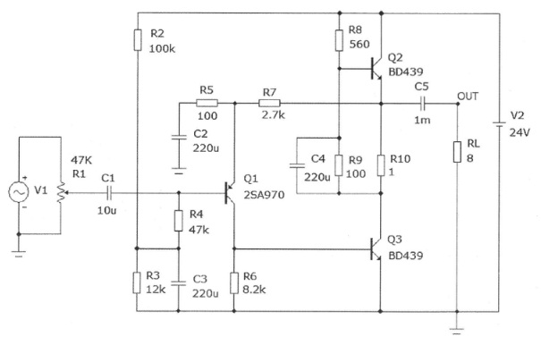

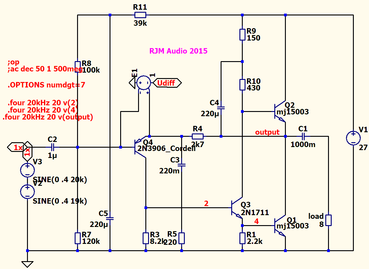

Детали и схема
Напомню что схема инвертирующая что ценится аудиофилами, поэтому выход усилителя «-OUT » подключается к «плюсу» АС. Читатели должны понимать особенности подключения такой схемы по входу.
Транзистор ZTX450 можно не искать, я взял 2N5551, годится много подобных транзисторов.
Выходных мощных MOSFET перепробовал несколько типов, в том числе и IRFP240, работают любые подходящие по току и рассеиваемой мощности, но я остановился на IRF640N - выбрал с умеренной входной ёмкостью, хочу попробовать "маломощные", но нужен переходник для крепления к радиатору хорошо проводящий тепло. Странно получается – рабочий ток 2 А а предлагают ставить чуть не на 100 А. И это плохо т. к. сильноточные транзисторы имеют большую входную ёмкость, IRF150 искажали ВЧ. Ключевые свойства, сопротивление в открытом состоянии, здесь особой роли не играют. Но нужен хороший отвод тепла от транзистора. В обсуждении было подчёркнуто, что Q1 может быть и горизонтальным транзистором, надо только резистором P1 уменьшить напряжение смещения, я не пробовал, хотя есть протравленная плата для одного канала, сомневаюсь что будет лучше.
Подбора требует только входной 2SK170, нужен с индексом BL и надо убедиться, что начальный ток стока 8…12 мА.
Конденсаторы С3 и С1 должны быть высокого качества.
Пасс ставит высококачественные низкоомные резисторы типа «МОКС», я переделал плату под китайские керамические белые «кирпичи» потому что они у меня были. Вместо пар 0,47 и 0,68 ом поставил по одному 0,22 и 0,33 ом на 5 китайских Вт, греются градусов до 80, но работают. Место на плате позволяет ставить по два резистора.
Светодиод ставить не стал. А вместо него поставил каскодный каскад для входного транзистора, для питания 19 В и 2SK170 он излишен, но я хотел испытать такое включение для питания 36 В. Испытания прошли успешно, но эта добавка при питании 19 и 24 В совсем лишняя. Можно перемычкой подключить сток прямо к шине питания.

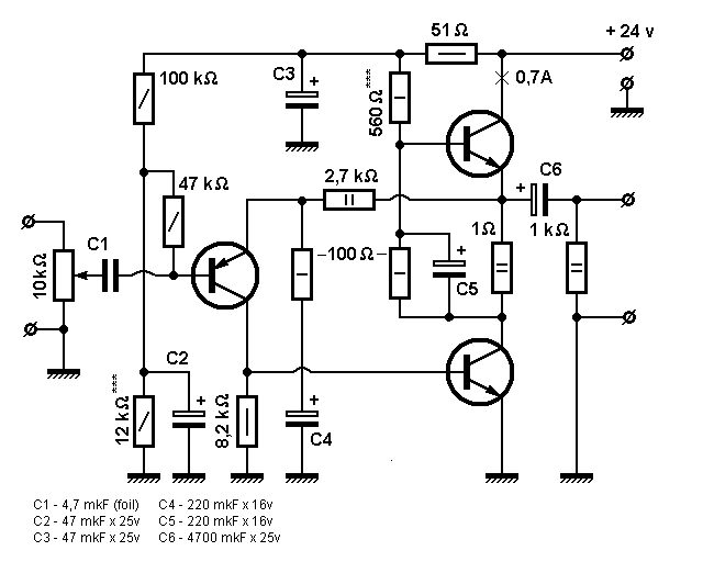

Настройка
Резистор P1 в среднем положении, далее с его помощью устанавливаем постоянное напряжение на +С1 равным примерно половине питания.
Важный момент. При питании 19 В и нагрузке 8 ом, ток выходного каскада должен быть около 1 А. Мощность до ограничения будет примерно 4 Вт.
Для нагрузки 4 ом нужно впаять резистор между Б и Э транзистора Q3 ориентировочно 2 кОм, уточнить номинал с помощью переменного резистора. Надо получить примерно 1,7…1,8 А при этом выходная мощность будет около 8 Вт.
Дальнейшая настройка уже с нагрузочным резистором с помощью осциллографа и/или программы Спектралаб. С помощью P1 добиться максимальной мощности при минимуме искажений.
Искажения будут большими – несколько процентов, важно добиться спектра когда основной будет 2-ая гармоника, а 3-я будет ниже примерно на 20 дБ, остальные на столько же ниже третьей. Предполагается что усилитель будет эксплуатироваться на средней мощности 2 Вт что при отдаче АС около 88 дБ обеспечивает достаточный для комнаты уровень громкости при надлежащем качестве.

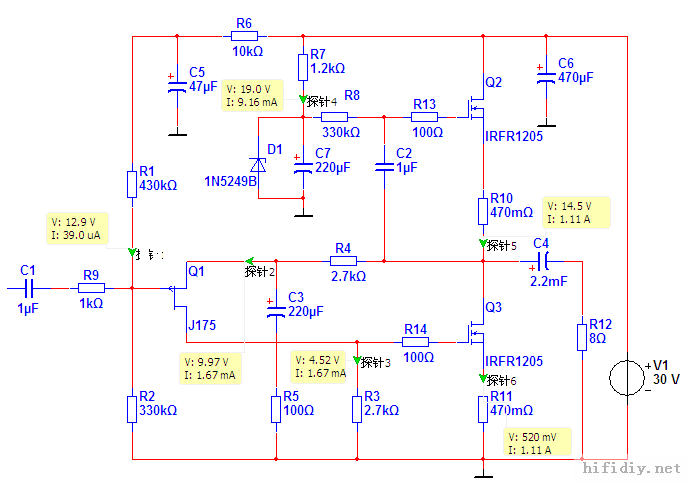

Предвижу вопрос - а почему именно на входе полевой маломощный транзистор? Хорошо, возьмём усилитель Шушурина 1978 года и поставим на выход мощные полевые транзисторы. Делать будете или это просто тэория?
А Пасс уже сделал, около 40 лет назад задолго до серии Zen.
Это переделка одного из популярных тогда усилителей. Но если посмотреть, и тут ток транзистора раскачки 5...10 мА, а выходная тройка-двойка превращена в единичку. Так он накапливал свой опыт в результате которого отдал предпочтение полевым транзисторам.
Думаете это всё? Нет, вот схема этого года, свежак.
Бабель-фиш, бабская рыбка, русалка по нашему.
Интересно? Так помогайте делом, а не рассуждениями, меня на всё не хватает или вы только "а поговорить" - бабель-бабель-бабель?
Но посмотрим подключение верхнего по схеме выходного транзистора. Питание 25 В резистор в затворе 5 кОм = 5 мА.
Обошлись без 100 мА? Но как???

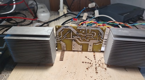

Обязательно повторю эту конструкцию если подвернутся 2sk170. _pechatka.
Обещал повторить, повторяю, тем более что 2sk170 уже стали покрываться пылью. Сергей ушел в подполье. Теперь он только читает. По этому попробую пробудить в нем опять писателя. Скажу его же словами.
Критику заказывали? Нет? Поздно! Получите распишитесь. _hm_
Если честно то я на перед предвидел результат но хотелось проверить так ли это.
Усилитель сделан на печатке по образу и подобию Пасса только у него двухсторонняя плата не знаю зачем он сделал smile_15у меня односторонняя топология довольно простая все силовые дорожки сделаны широкими. Транзисторы на выходе IRFP240 радиаторы от процессоров, питание обычный транс с двумя RC звеньями по 10тыс.+1Ом.

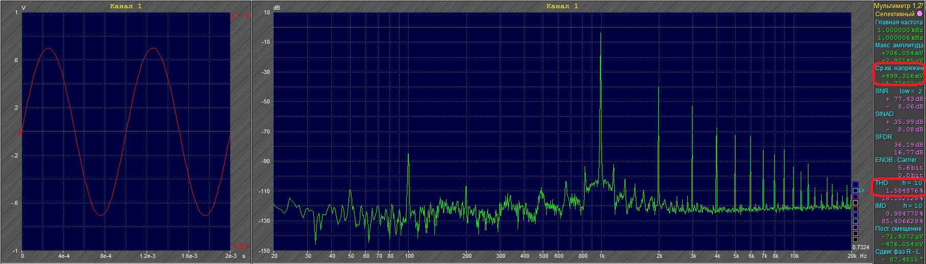

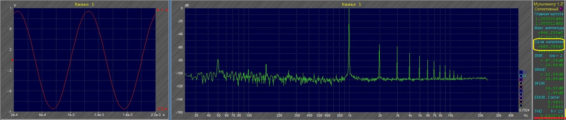

Ниже привожу спектр на 8Ом нагрузки 1Вт выходной мощности. THD= 0.66%
Если смотреть по уровню -100дб (фото ниже) как многие здесь показывают то вроде как нечего, даже красиво. Вторая , третья и совсем маленькая четвертая. Ну это всего лишь 1Вт.
Ниже спектр на при мощности 3Вт при тоже нагрузке 8Ом питании 20В. Больше моя звуковая карта по выходу не сдюжила. Здесь уже THD=1.5% и если смотреть по уровню 100дб то по вылазили гармоники вплоть до 9.

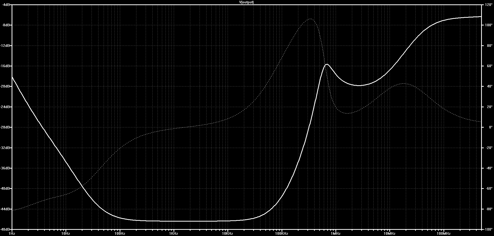

АЧХ + Фаза

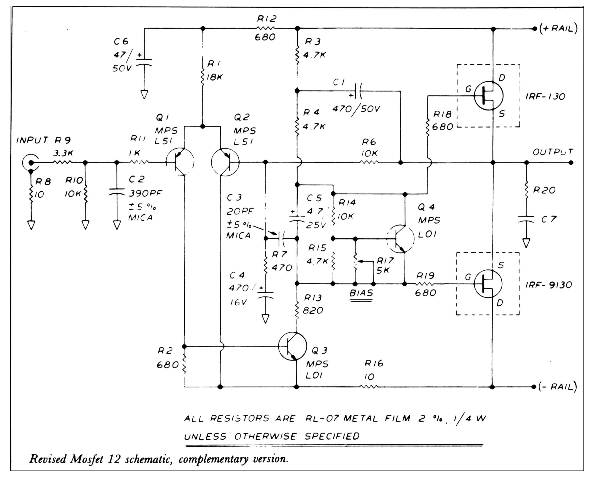

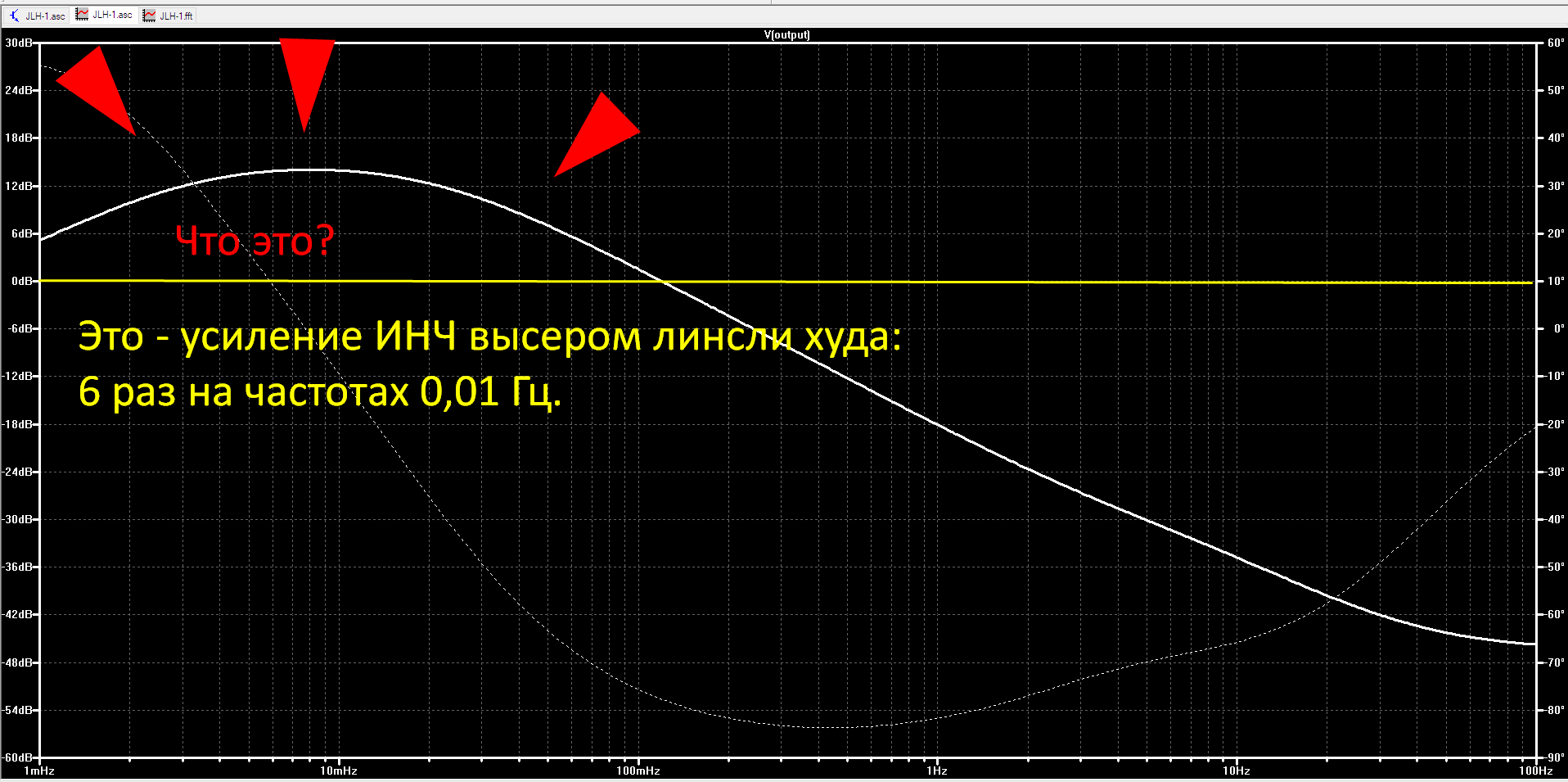

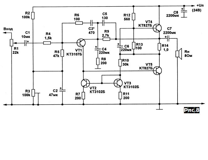

Выше Сергей не раз вспоминал Худа и его усилитель 1969г.
Усилитель является прямым конкурентом усилителю Худа 1969 года, не буду писать свою точку зрения кто лучше, а кто хуже. Благодаря классу А и полевым транзисторам, данный усилитель лучше сравнивать с хорошим ламповым однотактом
Выскажу своё мнение. Усилитель Пасса проще в нем нет дефицитных деталей, делается если всё подготовлено за пару часов, настройка простая. Пасс даёт простор действий типа пробуйте экспериментируйте результат зависит только от вас . Усилитель Худа посложней его надо делать строго следуя рекомендациям особенно нужно уделить внимание подбору транзисторов и это важный момент если хотите получить результат. Ниже для сравнения приведу спектр своего Худа 1969г. По характеристикам Пасс явно не дотягивает до Худа (6 вольт в нагрузке 8Ом 4,5Вт THD=0,062% 2 и 3 гармоники и все (фото ниже)

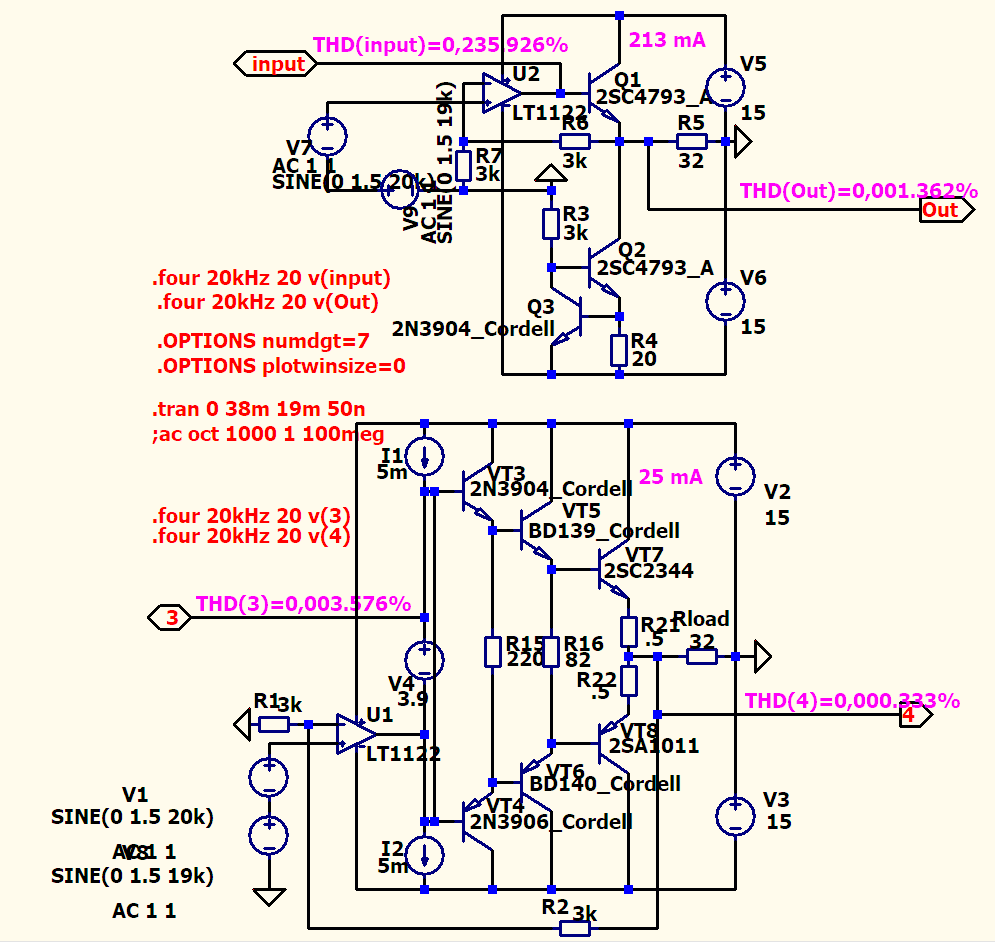

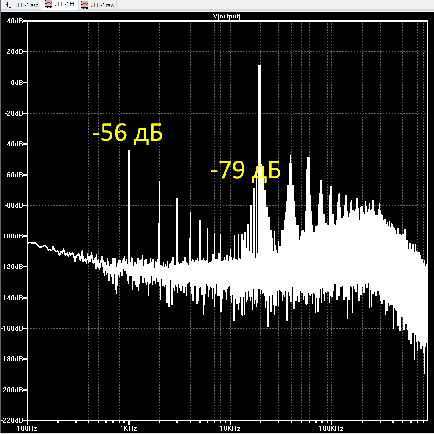

Для сравнения приведу спектр Чуффоли. Для тех кто не в теме, повторитель Чуффоли сделан на мощных полевых транзисторах аналогично Пассу фото ниже выходное 3В нагрузка 8Ом. Спектр схож с Пассом только в данной случаи THD=0,14% в отличии от Пасса THD=0,66% и это связано с током у Чуффоли 2А у Пасса 1А.
Спектр Чуффоли. 6,6В нагрузка 8Ом. THD=0,23% и длинный хвост по уровню 100дб. вплоть до 10гр.
Поэтому я выше писал что =>
Дело в том было время я интересовался ВК на мощных полевых транзисторах. И повторил около четырех конструкций разных авторов и везде было всё одинаково плюс минус.
Заключение.
Усилитель Пасса описанный и предложенный к обсуждению Сергеем имеет право на жизнь. Что бы улучшить параметры, Пасс ведь призывает и экспериментам, я бы увеличил напряжение питания хотя бы до 30В и ток 1.5....2 А возможно получится получше. Тем кому мощность не важна как на пример мне можно использовать в стоковом варианте вполне себе причные характеристики лампового усилителя (1вт 0,66% искажений в спектре 2 и 3 гр.) очень похожи на мой на 6ф3п.
По звуку. Звучит хорошо, отвращений не вызывает. В отличии от Чуффоли на низах не бубнит сказывается не глубокая ООС что ведет снижению выходного сопротивления. Для полного анализа надо послушать недельку другу. Касательно Худа. По характеристикам Пассу до Худа далеко хотя и в одном и другом по четыре транзистора и ток покоя 1А. По звуку это разные усилители и звучат каждый по своему.

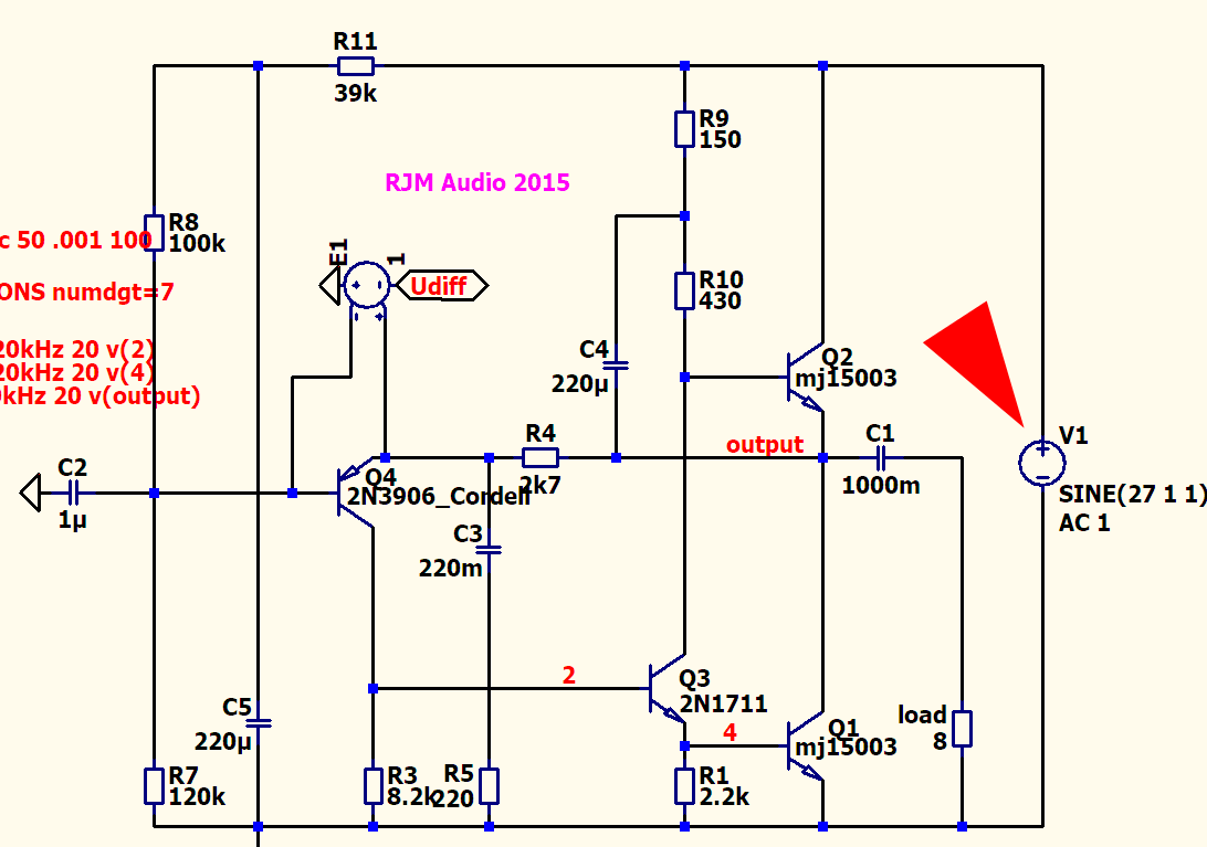

Добавлю отсебятины, но в рамках темы.
Не так давно сложилась прекраснозвучная и мощная схема АВшника на паре латералов с мощной лампой в раскачке. Питание два по 30 в, ток покоя 250-300ма. Выход 17 вольт на 8 ом. На 4 Ома чуток меньше, по памяти, 15 вольт.
Туповатые Сканы впервые выдали такой марш, что стало страшно за динамики, при этом звук необычайно красивый и прозрачный. Но точила мысль про волшебный А класс и все прелести, с ним связанные.
Решился, перепахал питание на два по 15 вольт, ток покоя сделал 1 Ампер. Радиаторы сделали удивленные навыкат глаза, но стерпели издевательство.
Итог переделки ужасен. Привычный громовой рокочущий звук от вваленной в динамики мощи сменился жалким сипением в динамиках , стоило чуть накрутить уровень. Хватило терпения на этот позорный звук ненадолго, понял, что потерял, не получив взамен ничего. Вернул питание обратно, выставил прежний режим, радостно услышал вернувшуюся благодать в колонках.
Отсюда мораль. Для тихого домашнего прослушивания Ашник годится, с поправкой на горячие железяки. Звучит Ашник и правда необычно на самых малых уровнях . И вполне хватает пары ватт , а то и менее, чтобы в тишине слушать райские звуки. Но если мощность переваливает за десяток ватт на выходе. то камин в комнате уже под вопросом. И разумнее видимо АВшник с приличным током покоя.
Это можно было видеть в симуляторе буквально через 5 минут после начала набивки схемы. Класс А не звучит.
Но мы ж не ищем лёгких путей. Мы играем по-крупному и дым идёт жирный.
Вот, для примера, из стааарых моделей:
Идея в том, что для устранения искажений каскада ООС создаёт перед ним некое количество анти-искажений, обратных начальным. По этому количеству АНТИ-искажений можно видеть количество искажений начальных.
Смотрим на вход ВК:
класс А - 0,2%
класс АВ - 0,003%.
Ну, и на выходе тоже разница имеется - не в пользу А-класса.
Смотрим на вход ВК:
класс А - 0,2%
класс АВ - 0,003%.
У тебя какой то странный класс А на схеме, при чем тут микросхема lt122?
Чтобы сравнивать со своей схемой, нужно хотя бы выбрать нормальную схему в классе А, а лучше несколько.
На какой мощности ты их сравнивал, вживую или на симуляторе слушал?
Большинство людей слушают музыку в квартире не больше 1 ватта и уже при такой мощности соседи в стену начинают стучать, а у тебя выход 20в, это вообще прикол, после такой прослушки могут нормальный штраф выписать люди в погонах.
Интересная нагрузка 32 ома, это для каких колонок, которые на голову одеваются?
Поставь нагрузку 8ом.
Какие модели унч А класса есть в твоём тетрисе на данный момент?

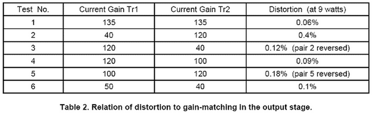

Вот таблица JLH-1969 на кремнии тех годов, там последняя графа, 0,06% искажений при 9 ваттах и одинаковом коэффициенте усиления выходных транзисторов.
А на одном ватте будет ещё меньше, 3-4 нуля после запятой, так что не надо причёсывать за все унч в классе А, что у них искажения 0.2%
Собрать JLH-1969 проще, чем твой унч.
Худ:)
Точнее, Делапиано на полевиках вместо дарлингтонов (забыл,как он назывался у А.Петрова))).
Он же "Тотемный столб", он же Сагден...

Каких именно нету? Вот этих, из модели, взятой на дий-аудио?
Или других нету, каких ты не слышишь, привыкнув в течении жизни к говняному звуку?
Симулятор до тысячной процента не ошибается: говно есть говно. Ты никогда не слышал нижние 40 дБ динамического диапазона.

С чтением и пониманием у тебя явные траблы. Но идея проверить проникание помех в звука жлх - бохатая:
Как видишь, подавление не более 300 раз, и из 1 В пульсаций на питалове ты слышишь 3 мВ в динамиках. А уж про ИНЧ и говорить нечего: всякие броски питающего сетевого усилитель выдаёт колебаниями диффузора.
Схема кривая, ты явно по Худу дилетант.
На выходе 10000мкф ставь, а лучше 22000мкф.
Откуда там 20вольт на выходе что это за вольты вообще 20v? Я не в теме.
Не ошибается это хорошо, хотелось бы верить, но религия не позволяет, а 27 вольт симуляторного питания, оно идеальное?
Может это шумы через блок питание твоего компа залезли в программу и гадят smile_1
Схему бы дорисовать, поставить туда стабилизатор, сможешь?

Ты открыл нам тайну века, 10 миллигерц инфраниза, это вообще - Ужась, теперь можно усилитель продаватьsmile_1
Обрезать это никак не получится и на что влияют эти 10 миллигерц?

Существуют колебания напряжения сети. Сосед включил чайник или стирмашину - у тебя диффузоры с динамиков повыпрыгивали.
После стабилизатора их нет, у меня сделан так стаб, на входе срс, ёмкость 20000мкф и входное напряжение в стаб 48в, на выходе ёмкость 6800мкф и выходное напряжение 36в, так что мне без разницы, кто там что ключил, запас 12в на все скачки 220в. Напряжение для плат унч стабильное и вообще не дрыгается от гуляния сети.

Работает без стабилизаторов, КОНИП: -140...-170 дБ:
