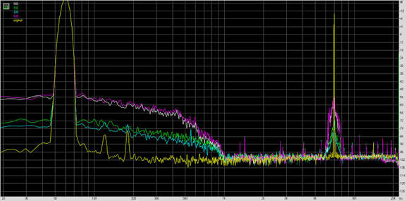

Но по сути, люди ведь могли бы выкладывать сам выход усилителя (под реальной нагрузкой), записанный через делитель прямо в комп или куда ещё
Но почему то так не делают
И почему?
Хотя это будет на резисторе? Если так, то с чем тогда СРАВНИВАТЬ? Тогда и другие тоже должны выкладывать на резисторе. Уйдем от колонок, помещения, что уже хорошо. Но все же более интересно послушать и СРАВНИТЬ именно звучание всей системы. А то можно сделать усилитель с искажениями 0,000002%, а состыковать его с неподходящими колонками и поставить это все в неподходящее помещение и в результате получить такой звук - мама дорогая, за голову схватишься. Звучит СИСТЕМА в целом( помещение в том числе) , а не только усилитель.

Вам показали работу на относительно высокоомную нагрузку двух усилителей в одинаковых условиях. На вход им подан сигнал с пиковой амплитудой 3В, сами схемы сконфигурированы на Ку=2. Сколько на выходе, думаю и сами посчитаете.
При низкоомной нагрузке и большем размахе конечно же результаты будут еще хуже, но это ушные усилители для принципиального сравнения схем ВК.

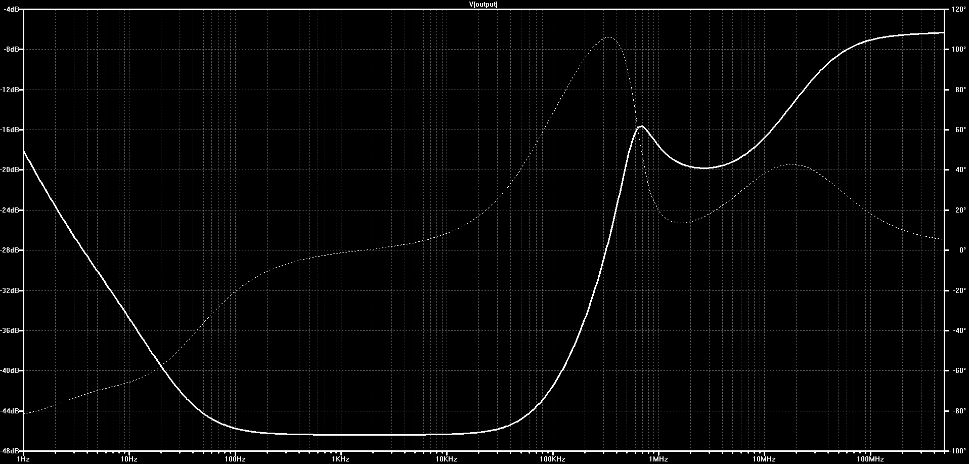

Ужас не в том, что 10мГц, а в том, что это потенциальный возбуд на ИНЧ, который вам совсем не лучший друг и соратник. Продавать такое тоже не стоит, потому что в случае чего нервные клиенты могут и ногами за такое отпинать.
Ну и что этот возбуд сделает, если я его на входе обрежу от 20-30гц?
Это с учётом того, что он вообще есть и откуда он там появился?
Как видишь, подавление не более 300 раз, и из 1 В пульсаций на питалове ты слышишь 3 мВ в динамиках. А уж про ИНЧ и говорить нечего: всякие броски питающего сетевого усилитель выдаёт колебаниями диффузора.
Подавление у тебя через что организовано, через фильтр с, срс, срсрс или стабилизатор?
В стабилизаторе с двумя транзисторами, коэффициент подавления шумов, зависит от суммы коэффициентов усиления двух транзисторов, там можно сделать и 5 и 10 фарад, если сравнивать с конденсатором.
Подавление в 300 раз это хлам, а не фильтр.
У меня после стаба даже с развёрткой на 5мв ровная линия, может и есть там микровольты колебаний, но точно 3мв нет.
Откуда ты такой древний фильтр в прогу загрузил, не понятно.

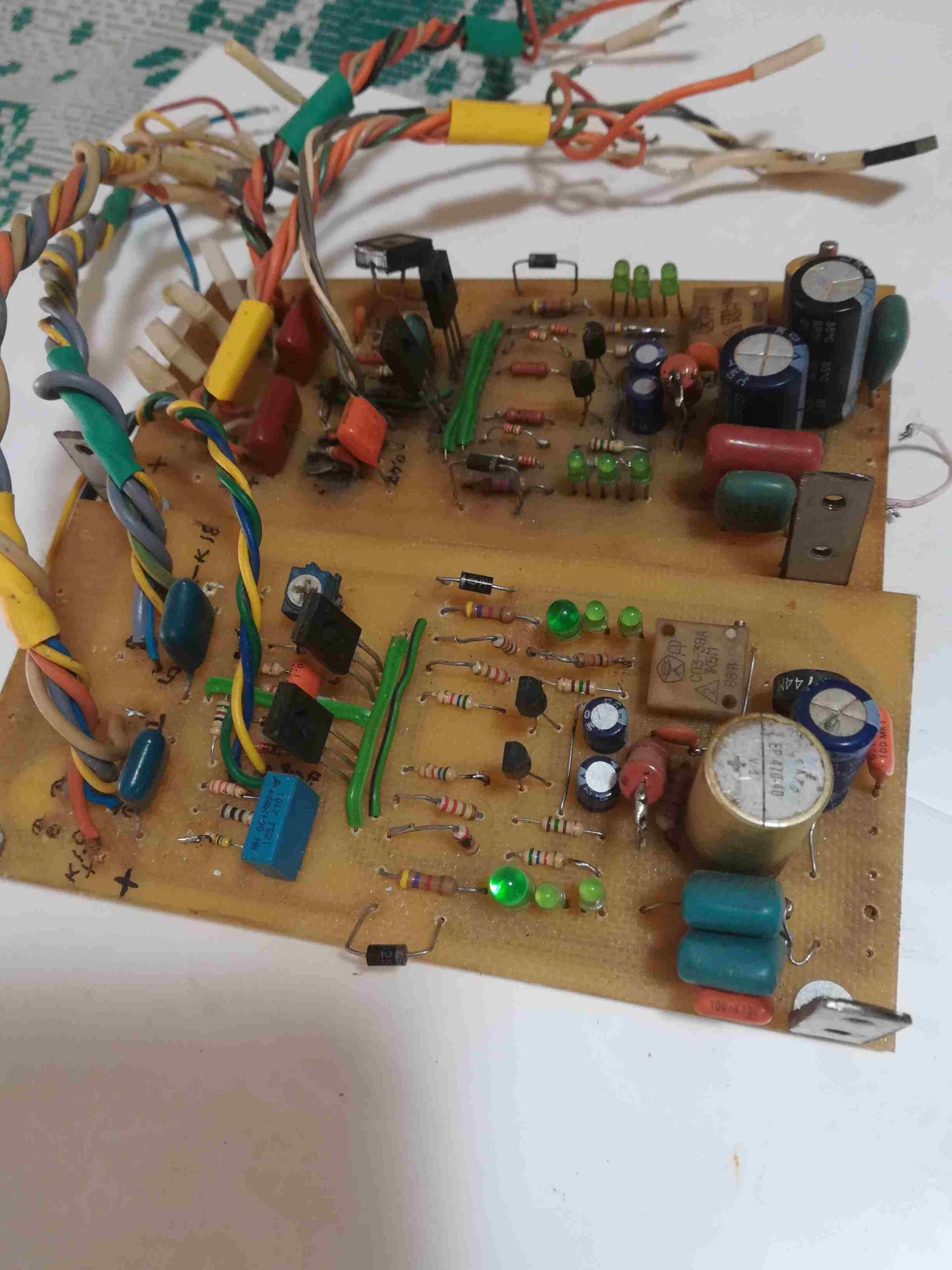

Нее, любопытство к сборке этих унч теребит постоянно, пока не соберу, то эта шевелюга, которая внутри подталкивает собрать, не успокоится :)
К тому же уже всё начато, к чуфолли осталось провода припаять и клеммы под винт к ним, ну и так по мелочам.
Для АБ1 все платы спаяны + пред на лампе, надо теперь в пластинах алюминия резьбу нарезать и крепить их к радиатору, потом к фанере и т.д.

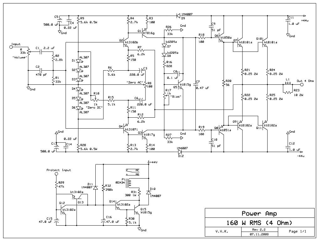

Вообще то сверхлинейник даже на КТ315 КТ361 получается без каких либо проблем.
Можешь этот и деталей немного и печать есть,у меня такой доволен.
    38.8 KB · Просмотры: 136
Давненько собирал ради интереса.Насилу нашел остатки и не жалею.
