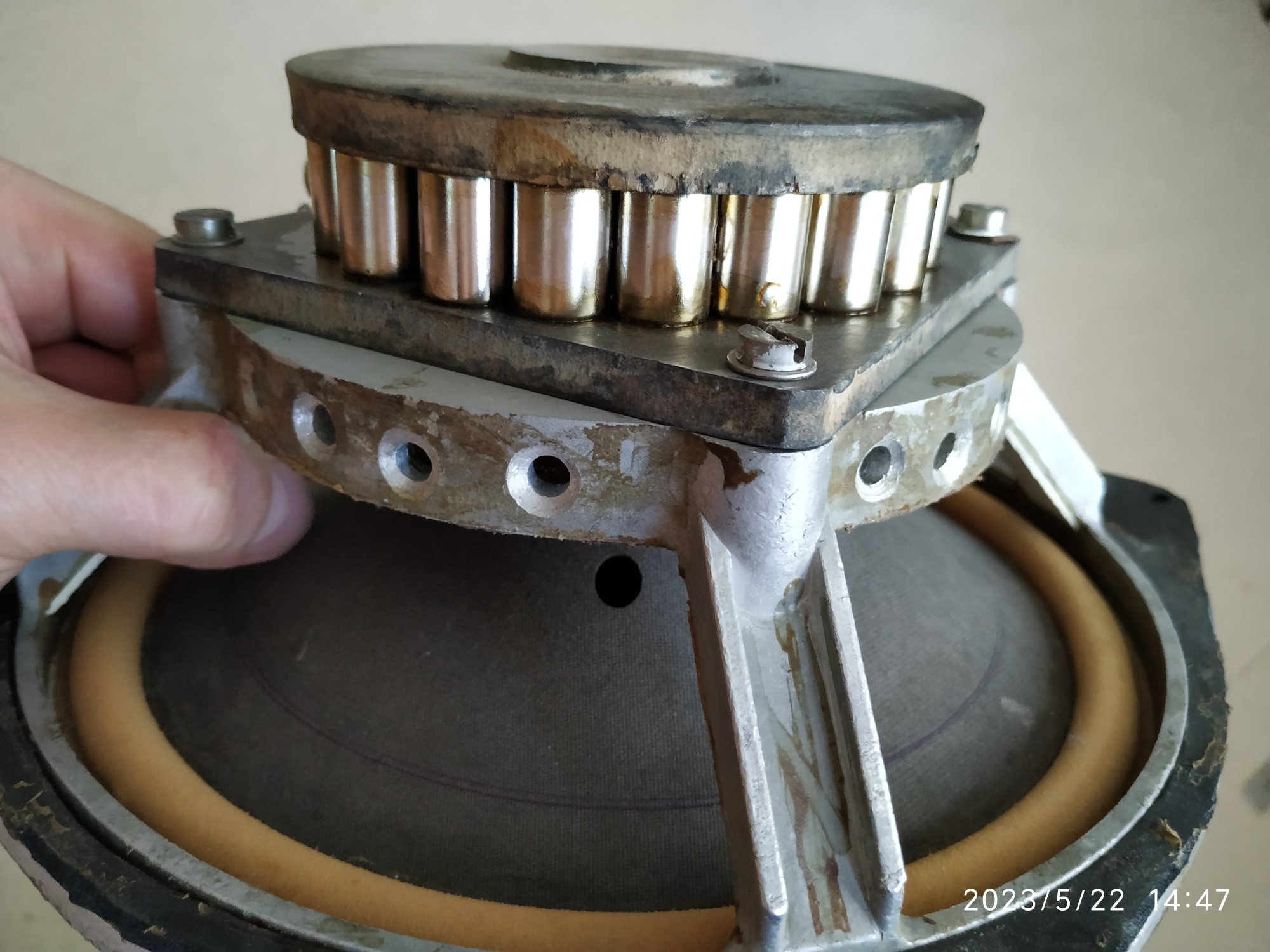

Да, утопия. Делал классическую МС на неодимах года 3 назад - индукцию получил 0,9 - 0,93. Не стоит заморачиваться, лучше сделать к.з. колпачек на ферритовую МС.
Вы меня тоже не поняли. Я имею ввиду радиальное расположение магнитов, а не продольное. У вас фланцы скорее всего вошли в насыщение, и все.
Разница по индукции в полтора раза.

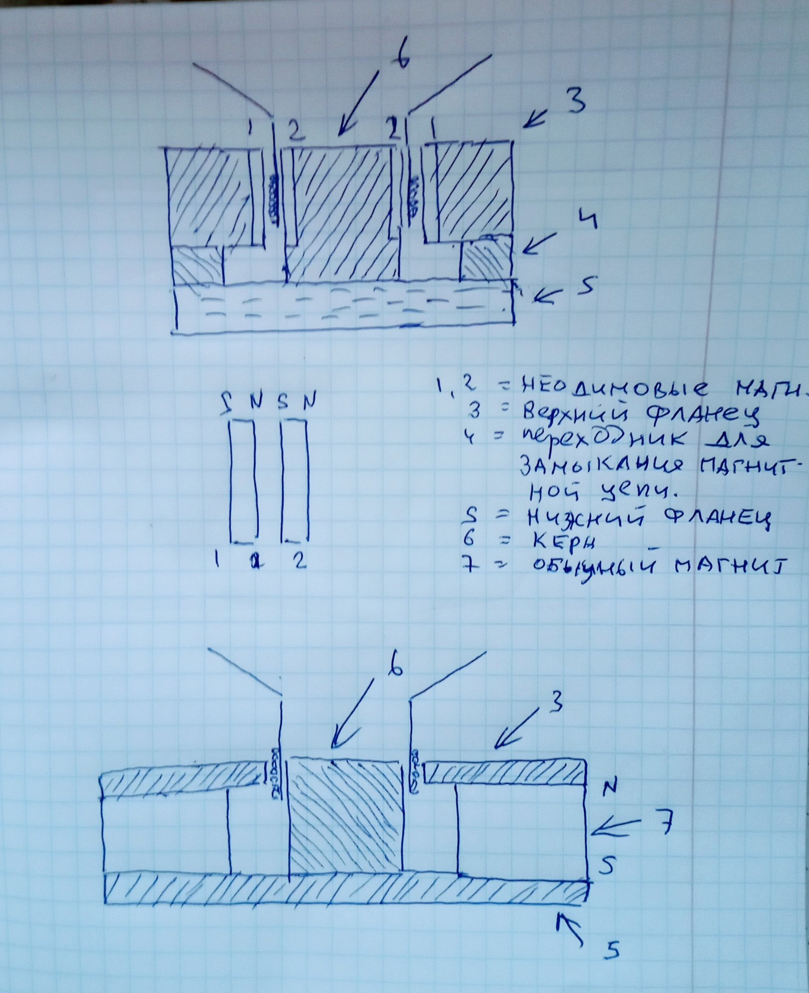

Дмитрий нет. Радиально расположенные магниты хорошо видны на МС наушников Утопия. Там 6 радиусных магнитов расположены ВОКРУГ катушки. Изнутри катушки металлический керн с отверстием для прохода воздуха. Фишка в том, что магниты и керн намного длиннее катушки и при любом рабочем ходе она не выходит из зазора. Я хочу попробовать сделать аналогичную конструкцию для динамика.

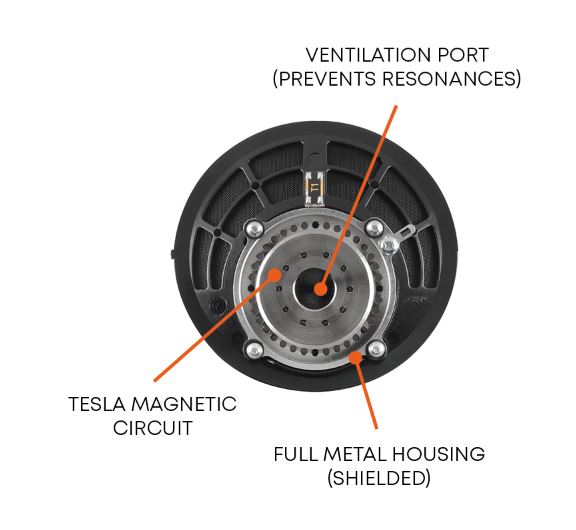

Делают по-разному. Вот магнитная система самых верхних баердинамиков - тех, где хоооорошо за одну Теслу магнитная система. Вот они, если 600-омные, действительно сопоставимы по уровню с Утопиями (при должном качестве усиления).
Смешно. Хорошо что индукция выше обычного ширпотреба. На сколько? Процентов на 20. А можно раза в полтора? Нельзя. Это же думать надо, варианты просчитывать,

А Баердинамик - декларирует ровно ВДВОЕ более высокую индукцию в верхней модели, по сравнению со своими нижними - теми, которые, как тут выше утверждалось, уже дерут Утопию, как сидорову козу.
    408.3 KB · Просмотры: 140
какую индукцию вы расчитываете получить в данной схеме?
Понятия не имею, какая выйдет, такая выйдет. Тут главное не только индукция, а длинная магнитная цепь.
Зачем деталь 4?
Затем что чем больше деталей - тем больше потерь.
Можно совместить детали 3 и 4. Идея понятна?
если индукция получится низкой? в чем преимущество? В большем весе подвижки?
И чем отличается данная МС от классической?
Сверху идея, снизу как у всех.
К сожалению, будет очень грустная МС, с индукцией размазанной тонким слоем по широкому зазору.
Не задумывались, почему обычно магнит большой, а зазор маленький? Это потому что нужно сконцентрировать поле. У вас все наоборот. Индукция будет в 10(условно говоря) раз ниже средней по больнице.

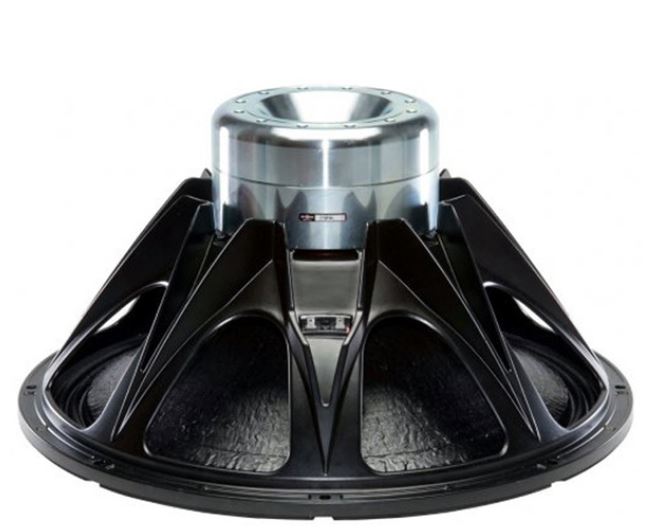

У итальянской B&C - той, которую тут некоторые кооперативщики-артельщики не считают за фирму - есть очень красивый неодимовый 21-дюймовый драйвер 21IPAL.
Индукция - 1.35Т
А у Фостекса их верхняя неодимовая биоцеллюлозная модель 50-mm наушников TH-900 имеет полторы теслы в зазоре.
Конечно понятна. Вы нарисовали свою первую цепь. Наверно скоро её сделаете. Возможно потом будут вторая и даже третья. Когда пойдёте на 3-4-й десяток с Вами будет интересно поговорить про цепи. Имеется в виду кол-во разных цепей.
Пока могу посоветовать совместить ещё детали 5 и 6.

Деталь 6 из пермендюра, слишком расточительно ее делать общей с деталью 5
