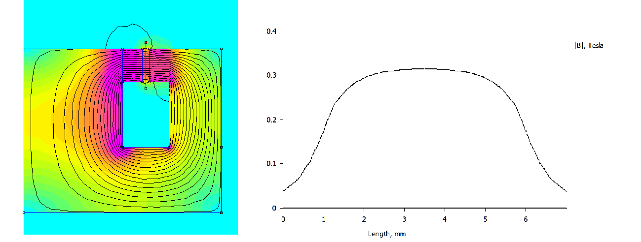

если взять 8гд-1 с ее катушкой в 12,5мм высотой, то какой высоты зазор МС вы планируете сделать?
если сделать керновую магнитную систему с зазором 2 мм и высотой 32 мм, с таблеткой неодима 50"20 мм ожидаемая индукция в районе 0,6-0,65 Тл. Если сверху "придавить" таблеткой 50"10 мм получится в районе 0,8-0,85 Тл, но в действительности возможны вариации в меньшую сторону из за качества комплектующих и не заводской сборки . Неодим лучше всего брать не меньше N42. Очень много заказывал раньше в Китае, но сейчас перешел на сайт "магнетикс". В последнем случае качество намного лучше и индукция выше при тех же габаритах, но и цена соответственно выше.
если сделать керновую магнитную систему с зазором 2 мм и высотой 32 мм, с таблеткой неодима 50"20 мм ожидаемая индукция в районе 0,6-0,65 Тл. Если сверху "придавить" таблеткой 50"10 мм получится в районе 0,8-0,85 Тл. Неодим лучше всего брать не меньше N42. Очень много заказывал раньше в Китае, но сейчас перешел на сайт "магнетикс". В последнем случае качество намного лучше и индукция выше при тех же габаритах, но и цена соответственно выше.

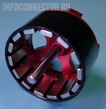

Я хочу сделать магнитную систему не на таблетках, а на магнитах радиально расположенных внутри и снаружи катушки. Как это реализовано в наушниках Утопия и двигателях квадрокоптеров.
Зазор меньше 2 мм
Я хочу сделать магнитную систему не на таблетках, а на магнитах радиально расположенных внутри и снаружи катушки. Как это реализовано в наушниках Утопия и двигателях квадрокоптеров.г
Зазор меньше 2 мм
где такие магниты брать подходящего размера, если исходить из вашего эскиза?
тогда сразу и якорь пристроить можно, роторный инфраниз с бесконечным ходом ))
Вы не внимательно посмотрели.
смешно
В Утопиях радиусных магниты обращены к катушке снаружи,
а я слепой и не вижу?
Покажите фото или иной материал где это видно.
У керна снизу утолщение.
догадки
Катушка между керном с отверстием и магнитами.
там 2 направленных полюса и зазор дай бог 3 мм
Катушка в два раза КОРОЧЕ,
там даже каркаса нету там одна длинная катушка
катушка из магнитной цепи не выходит.
большая её часть намотки снаружи зазора
Практически у всех наушников и динамиков катушка либо длиннее магнитной цепи, либо равна ей.

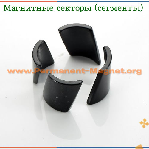

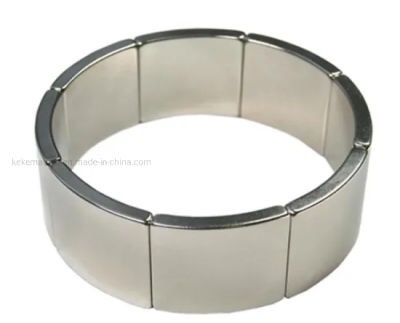

На сайте магнетик (украинском) есть подходящие по длине и ширине. Если мало толщины, можно сверху второй и третий ряд. Чем бо
льше соотношение длина/ширина тем лучше. Я нашел 35-40 длиной, 3-5 шириной и 2-5 высотой. Чем меньше ширина, тем ближе к окружности получится магнитная цепь (это если магниты прямоугольные). Радиусные магниты подразумевают составление их в группу с вполне определенным диаметром. В итоге нужно будет делать катушку индивидуального диаметра, что не удобно.
