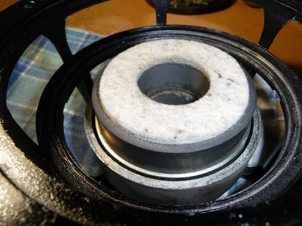

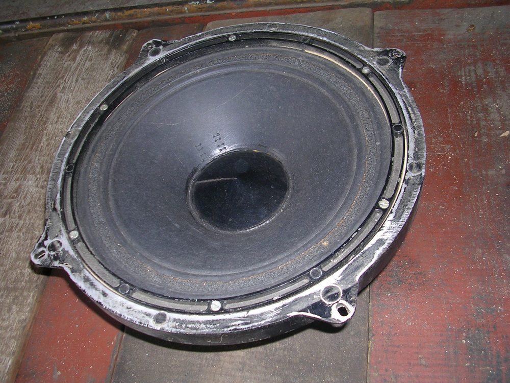

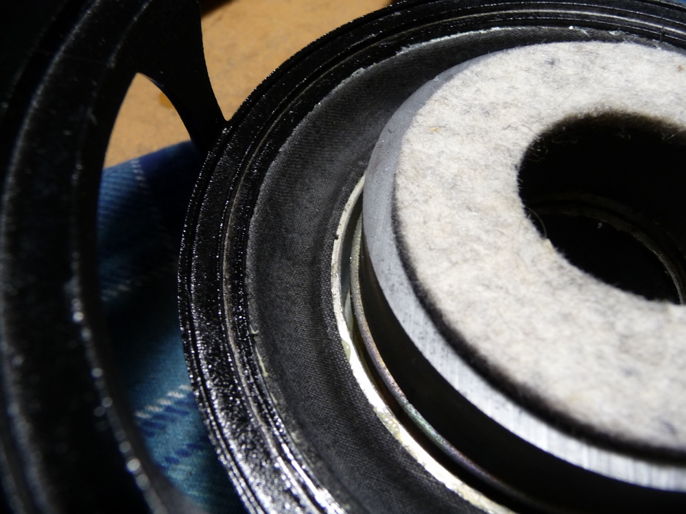

Кстати
Найду ли фото, нет ли,
Нашёл

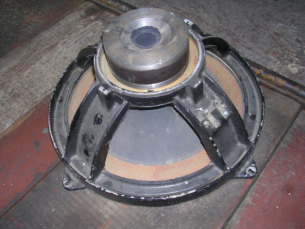

Внутри абсолютно такой же феррит.
И почему же тогда нельзя применить неодим? Хоть на обратной, хоть на обычной МС? Конечно с оглядкой на перенасыщение железа МС. Я бы давно сделал. Нет подходящего неодимового магнита.
На людей, даже не имеющих желания приложить руки к делу, а лишь "строящих" домыслы, стараюсь даже не реагировать. Теоретики. Хул@!
Кстати
Нашёл
Посмотреть вложение 24476 Посмотреть вложение 24477
А на торце керна - это "внутри" МС или "снаружи"? Куда там линии замыкаются и как, особенно в случае выступающего керна?

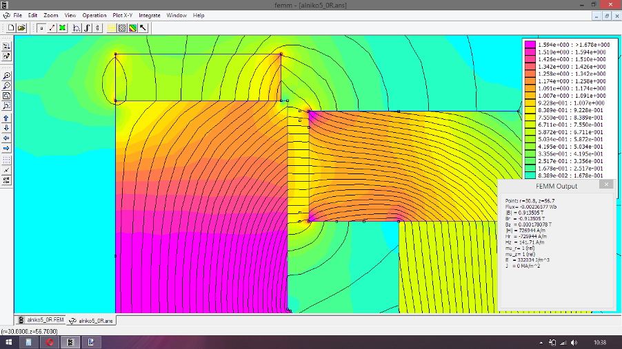

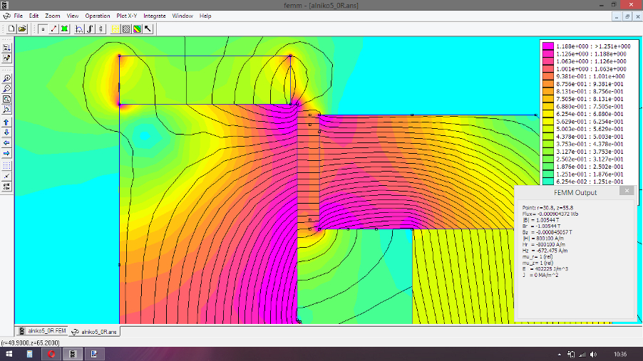

Снаружи. "Таблетка" на отталкивание по-идее должна загнать силовые линии, выпрыгивыающие с торца керна в зазор, прибавив там индукции.
"Таблетка" же в середине керна, должна быть "на притягивание", по сути это будет комбинированная керново-кольцевая МС

Много попугаев получить в зазоре это можно устроить но стоит ли это делать ?
Так делают же фирмачи на серийных моделях. Значит стоит.
2 магнита в ВЧ это масса подвижки а 2 феррита в НЧ это жопа токовой характеристики .
Подвижка ВЧ та же самая. Второй магнит на керне меньше основного, находится в пустой полости под куполом.
Спасибо за моделирование.

Не стоит усугубл*ть :)
Если в проге "выстрелит", как это реализовать в металле?
Чтобы выстрелило нужно считать с 0 .
Для начала определится что за динамик и подготовить катушку . (или расчет на бумажке)
Реализовывать будет токарь . Потому чем проще будет модель\ далее чертеж - тем лучше .
Моделирование может затянуть ведь стоит поменять любую мелочь и все - модель стала другой .
За день можно 200 вариантов перебрать а то и больше если затягивает .
Или на глазок, по опыту, как тут некоторые продвигают? :)
О чем Вы ? Я наоборот ору чтобы кто то поигрался в программе и покумекал головой что и почему .
Да есть люди которые верят что нашлепка с магнита на керне выход с какого то положения - пускай .
Это на самом деле работает и поле можно подтянуть но ... это 1 с 10 параметров как говорил .
2 с 10 это поле самой катушки и что будет когда они объединятся зависит от того какая связь будет между ними .
Тонкостей много их не раскрывают .
По идее чем мощнее магнит тем на более высокие частоты идёт(так как сильнее колебания гасит,плотнее держит,лучше контроль МС),а чем слабее-мягче на НЧ?Поэтому кобальтовый и звучит лучше?
