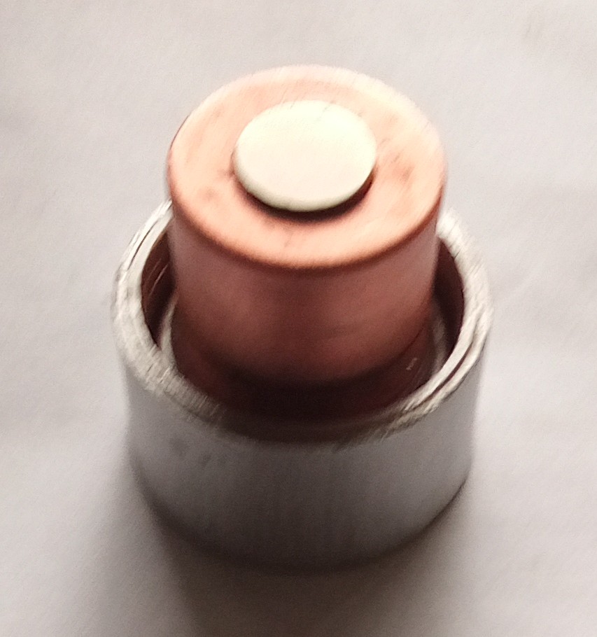

Добавлю статистику по збільшенню індукції в магнітному зазорі під впливом неодимових "пігулок".
"1.На керне 25 мм+таблетка неодима n35 (Китай)25*15мм +0.15-0.2Т
2.На керне 40мм+таблетка неодима n35 38*18(отверстие в центре 8мм, Китай) +0.2-0.25Т
3.На керне 50 мм(стандартная МС 30гд и т.п. с выступом над фланцем 10-12мм +таблетка n35 38*18(отверстие в центре 8мм, Китай ) +0.15Т
4.На керне 50 мм(стандартная МС 30гд и т.п. с выступом над фланцем 10-12мм +таблетка n35 48*18(отверстие в центре 10мм, Китай) +0.2Т
5.На керне 50 мм(стандартная МС с выступом над фланцем 10-12мм +таблетка n52 50*20(без отверстия в центре, очень сильный магнит купленный у нас в Украине) +0.25Т
6. Керн 50 мм 8гд1+ таблетка неодима n52 50*20мм без отверстия) +0.2Т
7. На керне 50 мм( МС 30гд, 75гд без выступа над фланцем 10-12мм с тремя кольцами +таблетка n35 48*18(отверстие в центре 8мм, Китай) +0.2-0.25Т"

Я применяю неотаблетки с 2014 года и не вижу ничего плохого в этом действии.
У вас другой взгляд, на который вы имеете полное право и никто вас не собирается отговаривать.
Как только вы(мы) наклеили неодимовый магнит на керн он автоматически становится частью общей системы в независимости от наших взглядов и желаний ибо вносит свой непосильный труд в общее значение магнитной индукции в зазоре, что подтверждают приборы измерения.
Далее, я на собственном опыте проводил замеры до и после наклейки неодимовой таблетки на керн - искажений не прибавилось, увеличилась чувствительность, уменьшилась электрическа и соответственно итоговая добротность. Да возможно, не везде есть смысл её применения, ввиду изменения добрости динамической головки, если общие параметры на пределе порогового значения.А также присутсвует существенная финансовая нагрузка в конечном изделии. Но для любительского использования это скорее панацея нежели нецелесообразное вмешательство.

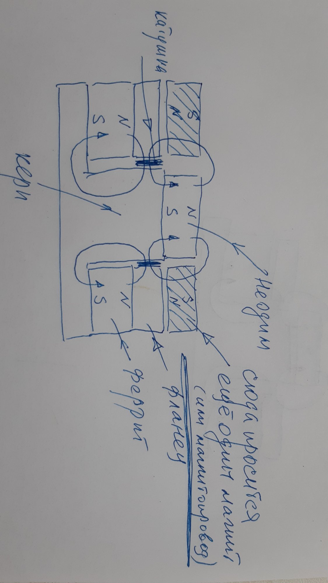

Якби був тонкий неодим кільцем, який можна було б покласти навколо зазору на фланець, то по теорії це було б корисно.
Наразі для тої ж мети простіше поставити феритове кільце на зад такої кільцевої МС.
Як уже було доведено в цій темі, одночасна комбінація фериту ззаду, і неодиму на керн спереду, перевищує ефект кожного з цих протимагнітів, при їх окремому використанні.
Можна спробувати набирати запропоноване вами кільце маленькими неодимовими "пігулками".
Але це треба провірити, робити лабораторну роботу.
В ідеалі зробити штатив, з плавно рухомою частиною по типу мікроскопу, почепити індикатор часового типу, і повільно опускати щуп в зазор, починаючи з деякої відстані над зазором.
І відраховувати покази тесламетра, скажімо, через 0,3 мм.
Тоді можна скласти карту фактичного розподілу магнітного поля в самому зазорі, над ним, і під ним.
Теоретично дрібними магнітами, подовженим керном, можна вирівняти поле, скажімо, на пів висоти зазору вверх, і на пів висоти зазору вниз. Тоді лінійне зміщення виросте вдвічі чи втричі, від того, що по формулі.

Я извиняюсь, что вмешиваюсь, но пробовал этот вариант +0.4-0.45Т к индукции. В качестве магнитна верхнего фланца было ферритовое кольцо такого же размера как и внутреннее в МС.
Но есть и проблемы в данной сборке - это нужен очень хороший клей для фиксации, так как сила выталкивая огромна и возможен срыв. Поэтому в готовых конструкциях пока не применяю.
