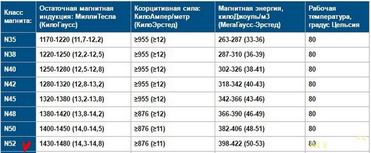

Посмотрел, спасибо. Если взять магниты диаметром 25х3 N52 в центре на поверхности у них 0.2Тл и точно их приклеить, возможно чуть больше 0.1 Тл добавится. Только у 30ГДС и так индукция огромная, лучше проверять на слабой МС. Также точно знать в каком случае индукция увеличивается N к N или N к S. Специально не пишу слова на притягивание и отталкивание т.к. в обоих случаях дополнительные магниты к керну притягиваются.

25х3мм с 0.2т это больше похоже на N33, от них в лучшем случае 50-70мт добавиться.
В вашей таблице индукцию измеряли в магнитной системе, я же специально уточнил, что индукция измеренная на поверхности магнита, без какой либо МС.
Это таблица неодимовых магнитов из разных сплавов по силе, с замером индукции на поверхности и мои замеры неодимов это подтверждают, что таблице можно верить, тесла метр есть и неодимов у меня больше 5кг разных марок 35,38,42,52.

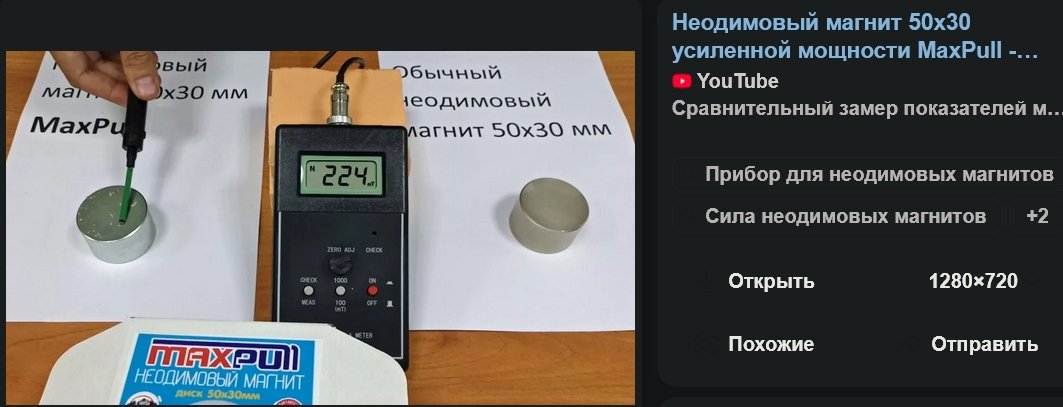

Сергей, можете показать фото замера индукции неодимового пятака чтобы значения совпадали с таблицей?
Вот обычные значения замеров, первое попавшееся фото из интернета.

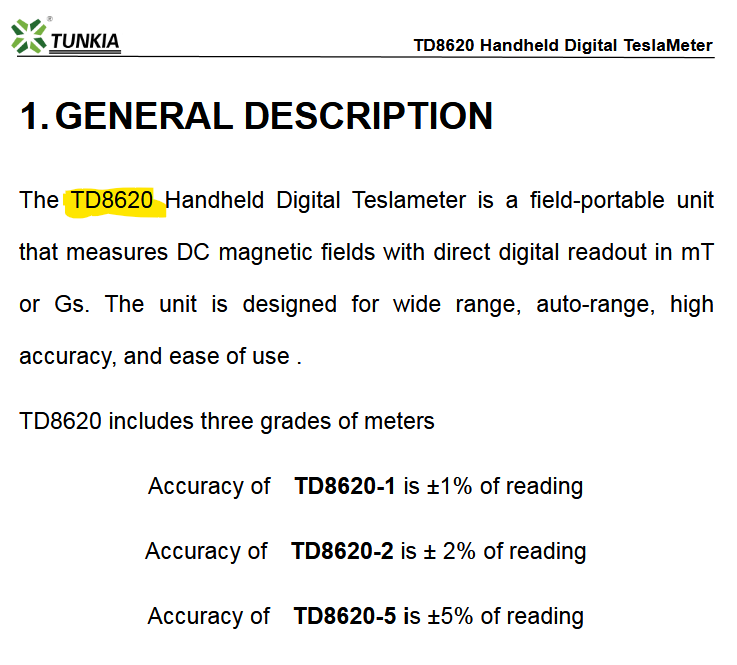

Тесла метр меряет магнитную энергию, а не индукцию, так что если тестер у вас не самодельный, то значит так и есть в вашем случае.
Марка/название у вашего тесла метра есть?
У меня TD8620.
Какой-то брак. Самый слабый N35 - остаточная индукция 1.17-1.22Тесла.
На видео 0,224Тесла.
Если ты так же проводишь измерения, тогда что у тебя с чем совпадает?

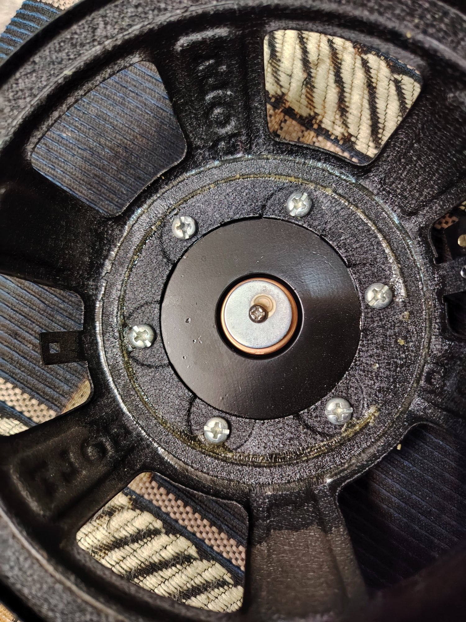

Взял на эксперименты 4 шт дохлых СЧ 6" HUNTER 6.
Неодим на керне 22Х3 на винте, КЗ медный колпачек, катушка 1" на каптоне, провод 0,2 (о,23 по лаку) , высота намотки 6 мм (4 Ом). Неплохая стальная корзина.
