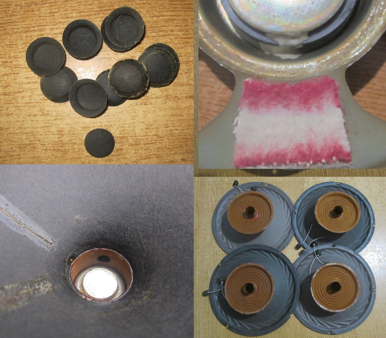

Звёздочка на номере 20 показывает. что к нему пришлось добавить двойку ферритовых магнитов на отталкивание, для подравнивания добротности. У остальных по одному кольцу К52х23х7. Неодим диаметром 15 мм, толщина 2 мм, N38.

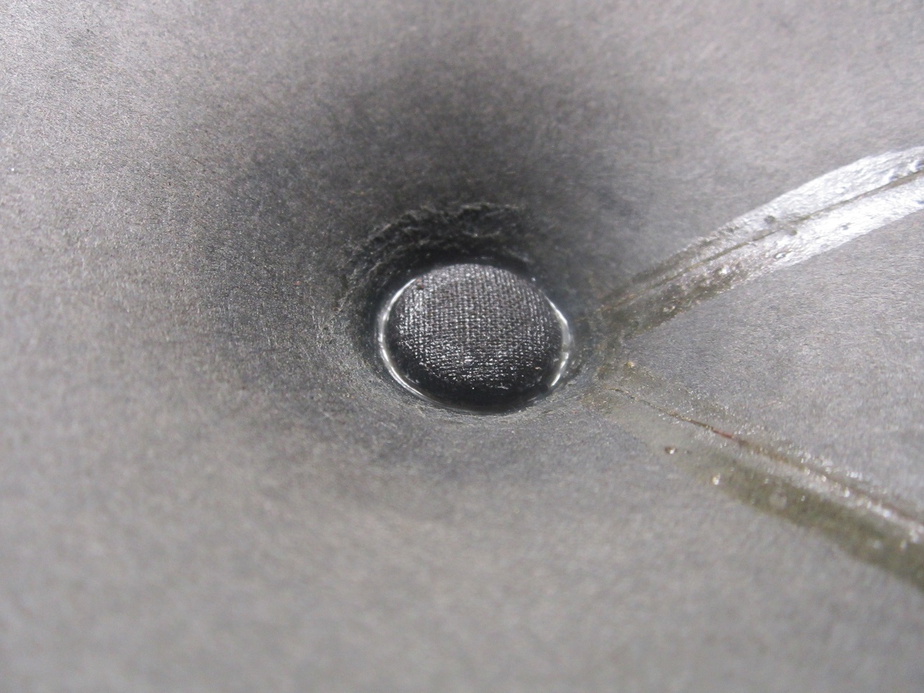

Стандарные колпачки-сеточки подрезал, для установки прямо на клеевой шов между ЗК и диффузором.
Они пропитаны латексом, работают излучателем, как и свободная теперь часть диффузора возле его горловины. Вес пропитанных колпачков, средний из 4-х - 0,05 г. Против компрессии подколпачкового объёма трудятся два отверстия в каркасе ЗК, 3,5 мм. диаметром каждое.
Приятный бонус - близкое значение резонансов в четвёрке, хотя для этого и отбирал детали подвижки по весу и жёсткости.
Закоротил выводы №20*, и постучал по раме сзади. В воздухе отклик от диффузора без послезвучия.
Остатками эпоксидной шпаклёвки в двух местах укрепил МС от сбивания.

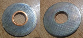

У 5ГДШ-4 есть медное кольцо на верхнем фланце. Дополнительно поставил на №№17-20 алюминиевые кольца толщиной 0,5 мм, высотой 2 мм на керн.
В 3ГД-2 с неодимом тоже есть - ставил алюминиевые кольца на керн.

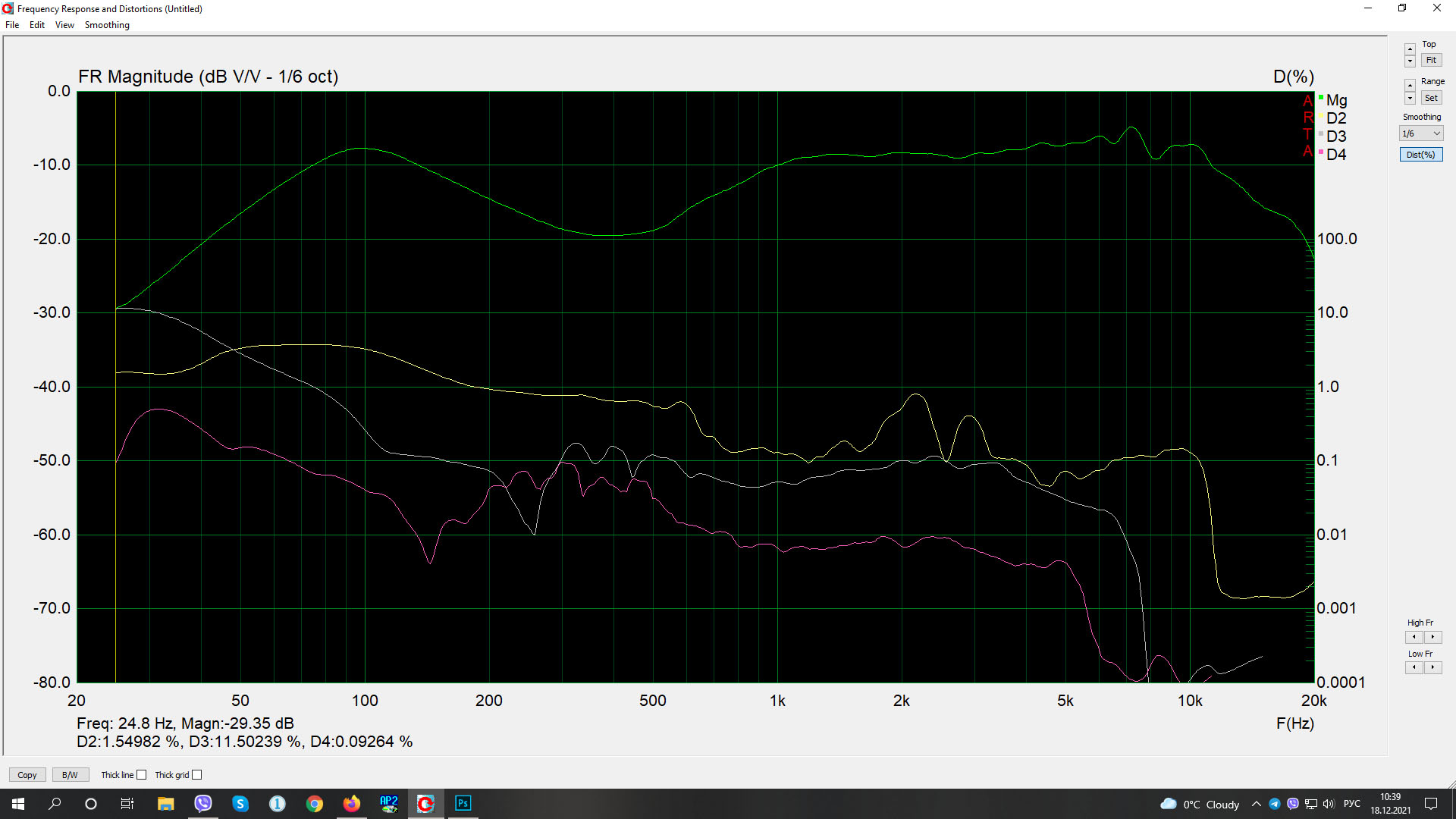

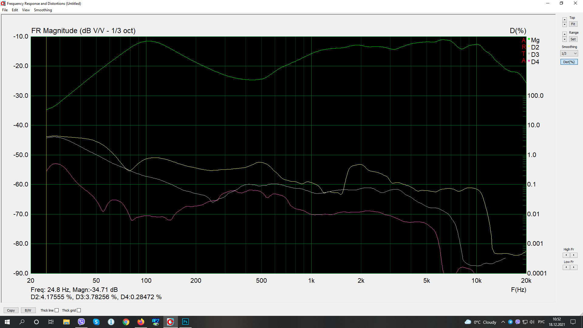

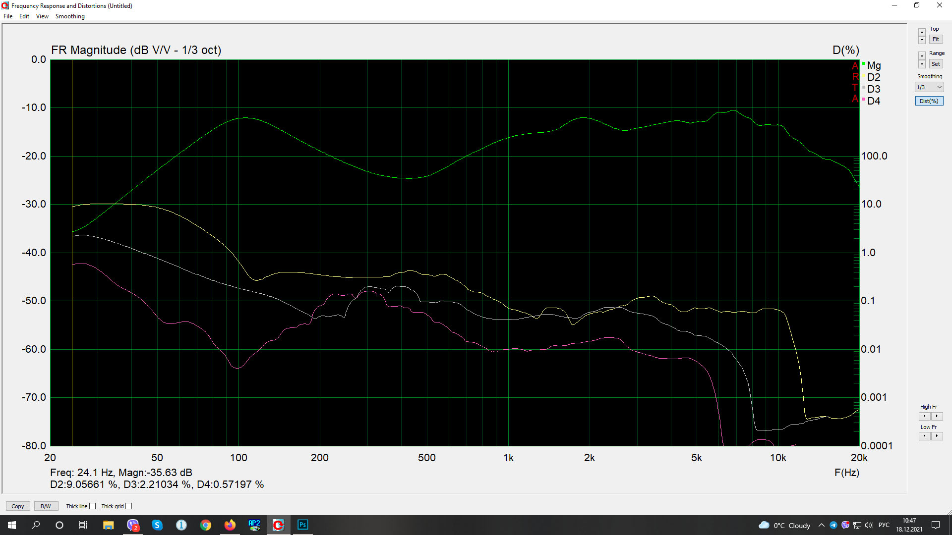

Заказчик измерил вышеприведенную четвёрку 5ГДШ-4-8-М, в первом приближении.
Осевая АЧХ и спектр во вложении. Вот вряд ли неодимовые плюшки добавили нелинейности.
Вторая гармоника выше 200 Гц ниже процента, третья в среднем в разы ниже.
Раздел с сабом так и предусмотрен заранее, в районе 200-250 Гц.
В каждом канале будет по два широкополосника, а место установки "ВЧ подпорки" ещё не определено окончательно.
Возможно, микрофон где-то на участке 10-20 кГц имеет завал, эти подозрения со временем прояснятся.

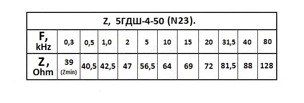

Параметры восьмёрки 5ГДШ-4-50, и среднее значение. Нумерация для удобства продолжена.
Будут скомплектованы для работы четвёрками, в "универсальной" АС с оформлением ОЯ.
.................Re, Ом;.......Fs, Гц;.........Qa;.........Qe;.........Qt............F2z
№22..........38,3...........98,0...........9,12........3,20........2,37.........31
№23..........38,0...........102............9,00........3,35........2,44.........29
№24..........38,6...........99,0...........7,98........2,20........1,72.........23
№25..........37,6...........94,0...........8,49........3,04........2,24.........32
№26..........37,3.........101,5...........7,75........3,21........2,27.........34
№27..........37,4...........93,5...........8,69........2,79........2,11.........26,3
№28..........37,1..........102,5..........9,20........2,41........1,91.........31
№29..........38,8............91,8..........8,33........2,70........2,04.........26,3
Ср.***.....38,9.........97,8........8,57.....2,86......2,15.......29,1
Для сравнения средние параметры Т-С апгрейдированного квартета восьмиомных:
Ср.**........7,1.........99,6........7,94......2,38.....1,83.........31

В этой восьмёрке не прожигал отверстия в ЗК. Вместо этого оставил продуваемой среднюю часть укороченного колпачка-пыльника, чтобы работала как ПАС. На отталкивание поставил ферриты К60х25х9. Они чуть эффективнее, чем одно кольцо К56х23х8 от 3ГД-2. Но два кольца от 3ГД-2 на оталкивание ещё эффективне, чем одно К60х25х9.
Один магнит К60х25х9 на оталкивание поднимает высоту горба основного резонанса на 8,6%, два таких - на 20%. Один К60х25х9 поднимает горб на 13%. Проверил этот момент на одном из 50-омных динамиков.
На кернах стоят неодимы N38, диски диаметром 10 мм, толщиной 2 мм.
Выводы у 5ГДШ-4-50 ленточные (см фото), обмотка ЗК четырёхслойная, высотой 4 мм.
При том, что реальная средняя намотка заводских катушек оказалась 3,65 мм.
Каркас ЗК "гетинаксовый". Провод ПЭТВ-2, 0,071 по меди.
В общем и целом восьмёрка пятидесятиомных повторяет четвёрку восьмиомных.
Все апгрейдированные с гораздо более высоким КПД, по сравнению с заводскими.
С существенно более низкой и механической добротностью.
Они гораздо более широкополосны как электрически (F2z), так и "механически" - освобождена от пыльника центральная часть диффузора с крутым подъёмом, сам пыльник уменьшен, его внешняя часть тоже излучатель.
Характеристику импеданса, в качестве средней для восьмёрки, снял по динамику N23.
Девиация комплексного сопротивления в полосе 0,2...15 кГц небольшая, всего 1,77 раза.
Под лампу самое то. Да и хорошим транзисторным понравится.
    31.9 KB · Просмотры: 225
Перебирал-сортировал оставшееся после двух работ железо и прочие детали 5ГДШ-4, и обнаружил один вот такой вот странный верхний фланец.
Не вогнутый, как у 5ГДШ-4, а плоский. Медное кольцо на месте.
То ли он от 5ГДШ-4, а сам фланец от 3ГД-38 - на заводе в от момент закончились вогнутые, а производство нельзя было останавливать. То ли он от какого-то спецварианта 3ГД-38.
Диаметр и толщина 48,5 мм, 3,0 мм.
    196.1 KB · Просмотры: 228
Контактная поверхность фланец/магнит рельефная. Чего этим хотели достичь?
