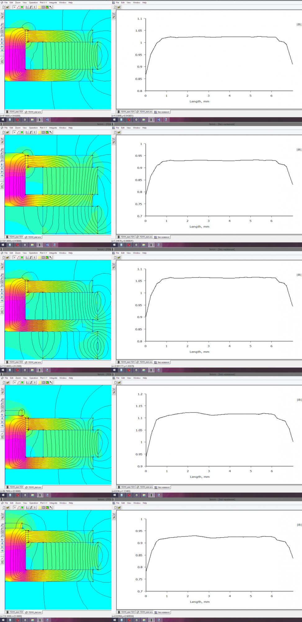

Но судя по этим моделям - https://ldsound.club/index.php?threads/neodimovye-magnity-v-protivofaze-na-kern.1063/#post-74473
магнитное поле в зазоре получается неравномерное, что должно порождать дополнительные искажения.
В той модели "плюшка" по диаметру почти равна керну, который мало выступает над фланцем.
Следствием этого может быть бОльшая неравномерность убывания магнитного поля выше, и ниже зазора.
Если бы у вас была катушка андерханг, вопросов бы не было, а так как у вас оверханг, то, не взирая на то, что керн чуть приподнят (насколько я помню где-то на миллиметр) верхняя часть катушки однозначно будет захватывать часть зазора с нелинейными полями и, соответственно, получаем нелинейные искажения. Всё таки логичнее клеить "плюшку" на притягивание.
Плюшка на притягивание уменьшит индукцию, это неприемлемо, не за то боролись.
Повышение равномерности поля вне зазора решается классическим путём - просто надо удлинить керн.
К тому же плюшки, похоже, должны быть меньше диаметра керна. По их высоте и толщине могут быть вариации.
На модели видно, как насытились участки керна, прилегающие к зазору, значит повысилось и их магнитное сопротивление переменному потоку от катушки. Что само по себе здоровски поподубирает гармоники и интермодуляцию.

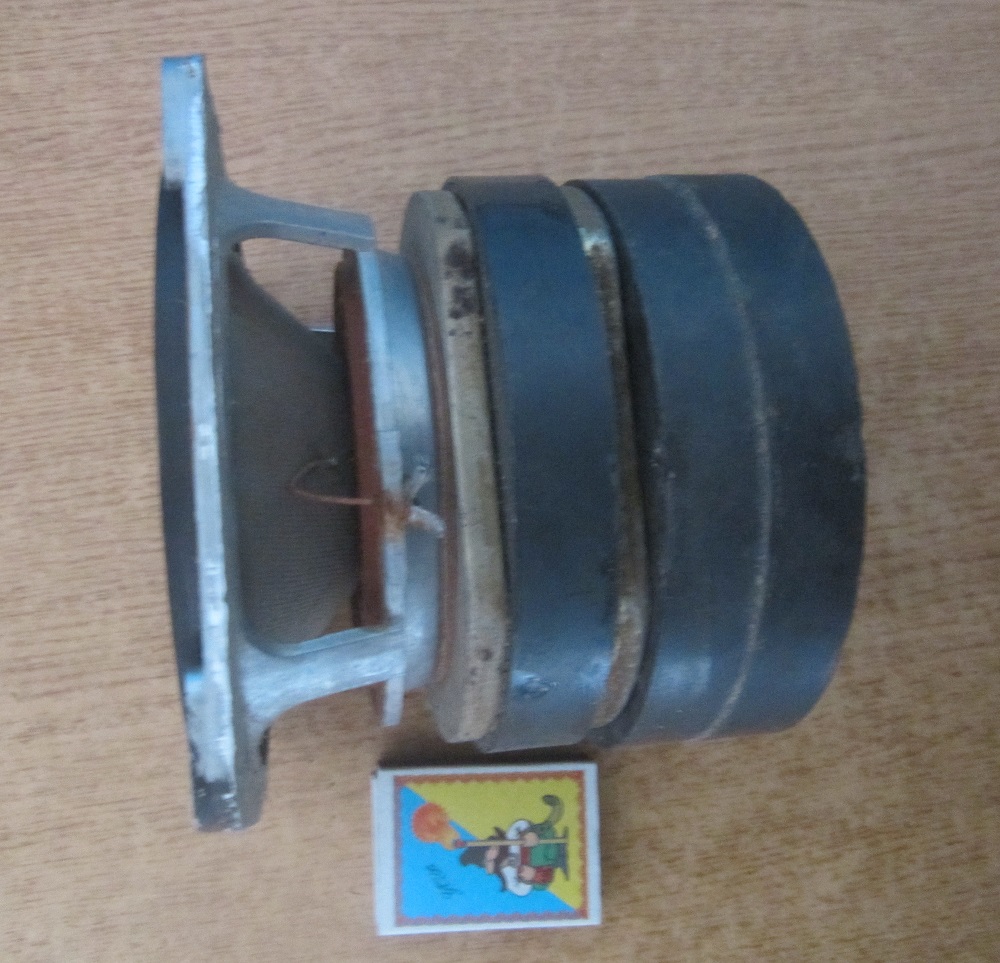

Провёл ещё один опыт, добавил к тому самому 25ГДН-3-4 сзади сдвоенный кольцевой магнит 110 мм. на отталкивание, "в противофазе" (сборный монстр на фото).
Результаты, параметры Т-С:
..............................................Re, Ом;........Fs, Гц;.........Qa;.........Qe;.........Qt.........Vas, л.
Исходный............................3,40............67.............6,61........0,445.......0,426.........-
С ферритом сзади...........3,40...........68,6..........6,87........0,362.......0,344.........-
Да, общая добротность понизилась на 23,8%, но цена уж больно великовата, и не практично. Такого веса "на своём горбу" ни раме, ни магнитной системе не сносить. Да и объёма корпуса мелкой АС вытеснится изрядно.
Та неодимовая плюшка, будучи целой, весила бы грамм 7. Не возбраняется поставить и более толстую.
Чтобы "пукли" не мешали, подойдут крепёжные кольцевые неодимы с отверстием.
Но всё равно разница массы "плюшек" и феррита на отталкивание будет разниться на два-три порядка.

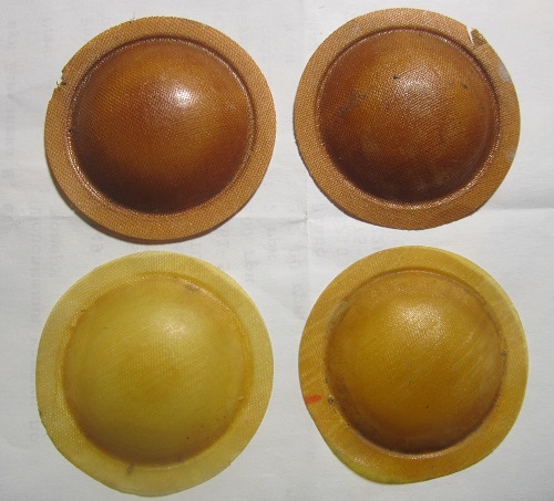

Для выбора мембран взвесил имеющиеся - пару композитных от 10ГДВ-2 (на фото рыжего цвета), 2 жёлтых от первых 10ГД-35,
и для сравнения два лавсановых, типовых для 6ГДВ-6.
Их вес, в порядке перечисления - 0,12 и 0,11 г; 0,08 и 0,08 г;, лавсановые - 0,1 и 0,09 г. Выбрал самые лёгкие, пару тонких жёлтых от 10ГД-35.

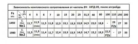

Характеристика импеданса выше основного резонанса (Z) ровная, гладкая.
Минимальное значение Z на частоте 5 кГц, удвоение минимального значения импеданса далеко за звуковым диапазоном, F2z на частотах 100 и 110 кГц. "Электрическая широкополосность" динамиков более чем достаточная. "Неодимы" не помешали.
Девиация импеданса в диапазоне 4-20 кГц незначительна, 16% для первой, и 19% для второй головки.

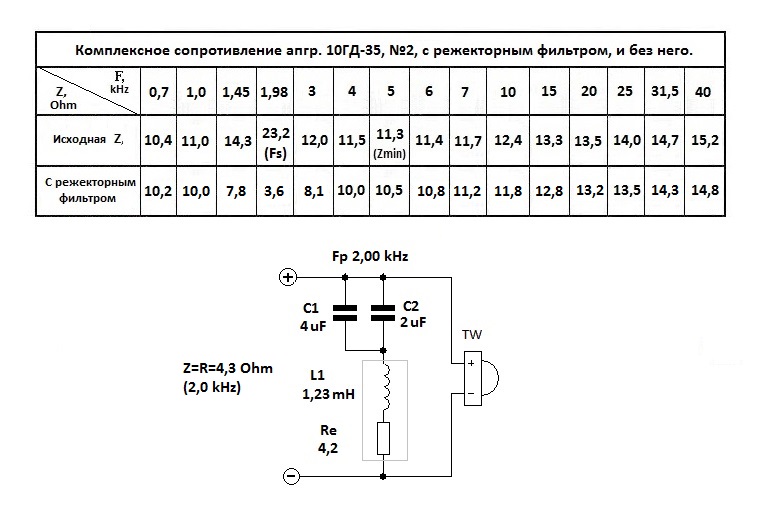

Для понижения общей добротности включим параллельно ВЧ головке режекторный фильтр (см. вложение).
В точке резонанса 10ГД-35 (1850 Гц) реактивное сопротивление режектора 4,7 Ом.
Пересчитаем полную добротность 10ГД-35 №2 при работе от источника с сопротивлением 4,7 Ом:
...............Q*t
№2.........2,3
Совсем другое дело.
Режекторный фильтр бонусом поможет и разделительному фильтру. О котором будет чуть позже, в другой теме.
Конденсаторы использованы марки МБГО.
Дроссель режектора крохотный, с пол мизинца - намотан на каркасе диаметром 10,5 м, высота цилиндрической намотки 22 мм, провод ПЭТВ-2, диаметр по меди 0,315 мм.
Количество витков 542, сопротивление постоянному току 4,2 Ом.

Да вес самих куполов с подвесами, тех, что на фото.
Те, что самые тяжёлые, от 10ГДВ-2 - сверху.
    90.6 KB · Просмотры: 168
А то я аж вздрогнул. Средний вес их подвижки в сборе, всегда не менее 0,3...0,33 грамма.
Примерно так и есть. Заводская ЗК обычно около 0,2....0,24 г, остальное добирает вес купола, подвеса, и фиксирующих картонных колец.
Мои катушки в этом апгрейде тяжелее, по 0,29 г.
