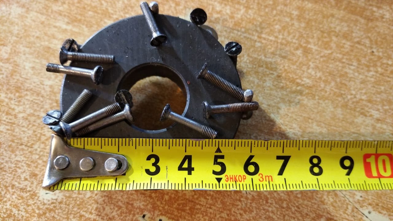

Жаль, сверлить неодимы нельзя. А для кернов с отверстиями потребуются с определёнными отверстиями.
Первыми кандидатами зреют 5ГДШ-4, с нашлёпками диаметром 10 мм на их удлинённый керн.
Мощные магниты есть в микроволновках,но не большие,сильнее ферритов.отверстия там есть.
Есть у меня такие, но чёрные, ферритовые. Сильнее обычных.
Такие могут пойти на большие керны, диаметром 50 мм, или больше.

Полезная будет утилизация и ещё меньших ферритовых магнитов от всяких-разных мелких нерабочих динамиков.
Не лишним будет проверить их народным способом, иголкой на короткой нитке. На равномерность намагниченности колец.
К примеру, отбраковывал примерно каждый пятый-седьмой магнит от 10ГДШ-1. Бракованные были намагничены на три четверти, на пол кольца, или даже на одну его треть.
Методика простая и быстрая.
Принцип понятен, а поподробнее? Подвесить на штатив, а магнит придвигать и вертеть вокруг оси?
Насчёт нитки с иголкой? Водить иглой по окружности, не касаясь, вдоль полюса кольцевого магнита.
Магнит, естественно, голый, без фланцев. Если движется равномерно, без перескакиваний - зер гуд. Легко обнаруживаются и большие не намагниченные участки.

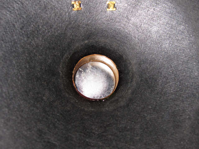

Да, делал, 4гд-36, наклеил неодимовые магниты диаметром примерно на 1 мм меньше керна, толщиной 4 мм. На отталкивание, но возле железа он всё равно притянулся. Электрическая добротность изменилась от 1,3 к 0,82. За линейный ход не переживал, он там и так 1 мм.
Очень солидная прибавка в чувствительности. Гораздо гораздее 10-12% при магните на отталкивание, сзади на МС.

Вы без оправки приклеивали? Просто устанавливали пальцами?
С оправкой из бумажной трубки, конечно же, иначе даже небольшой магнит приклеится куда угодно, только не туда, куда нужно
Доп. магнит диаметром 20 мм?
И к чему претензия? К названию? Так к нему советуют подходить сугубо творчески.
Так я и подошел более чем творчески (фраза начинается со слов "не в качестве осуждения..."), даже академика задействовал, тот тоже порадовался
ПРодавались как 20, но по факту они всегда меньше, 19,5 диаметр 3,6 толщина, где-то так.
