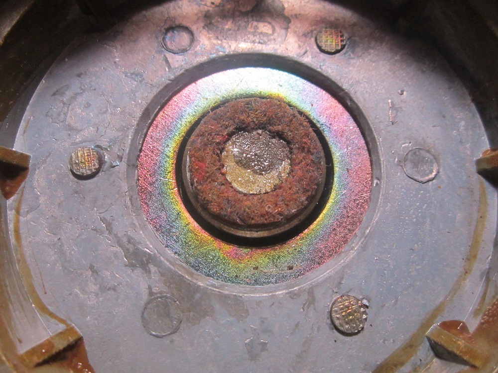

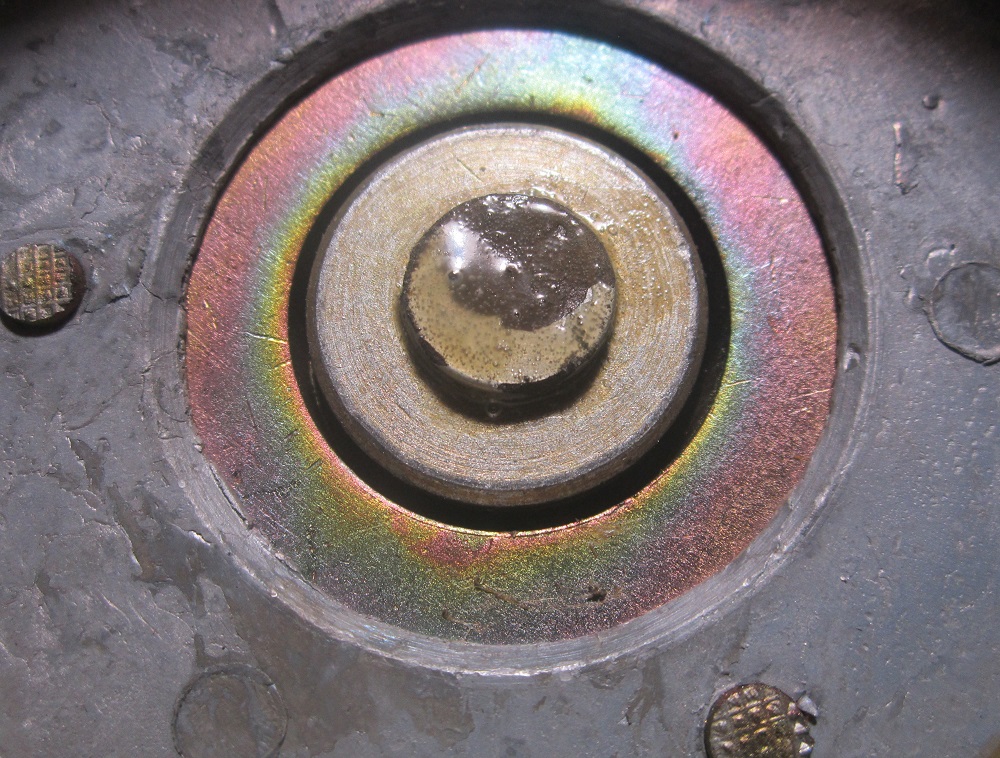

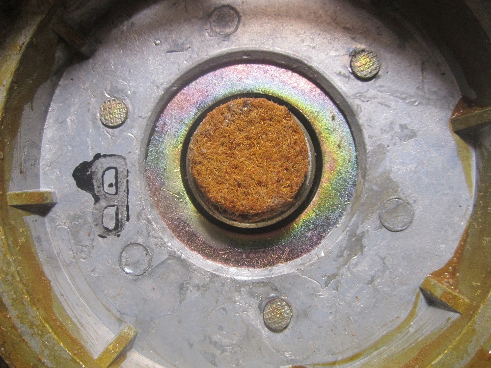

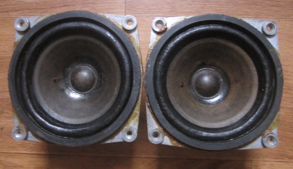

Пока красная зона, проапгрейдил пару 15ГД-11 RRR с установкой на керны, на отталкивание, неодимовых плюшек диаметром 10 и толщиной 2 мм. Неодимовые магниты б/у, поэтому щедро залил их клеем, и поместил (по новым веяниям) внутрь обоймы из войлочного кольца и кружка сверху.
Если и будет какой-то "стояк" между колпачком и керном, войлок выручит.
Кружки и кольца 20 мм. диаметром, примерно 5 мм толщиной, из синтетического войлока. Волоски опалил прямо в сборе - вспыхивающие пары клея здорово выручили, экономя спички.

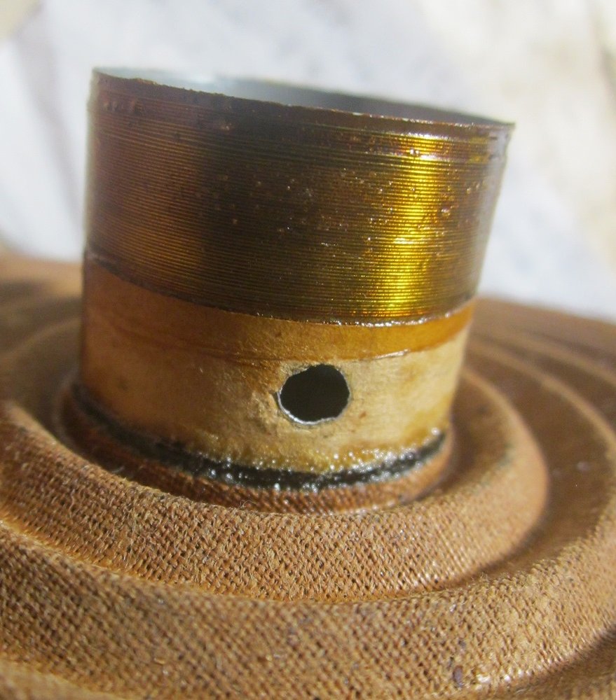

В каркасе катушки с противоположных сторон сделал два антикомпрессионных отверстия по 5 мм, вместо 4-х в оригинале. Каркас катушки луминиёвый, с "растянутым" первым слоем.
Масса снятых рижских катушек, без выводов, 1,66 и 1,68 г. Новые ЗК короче заводских, высотой 23,5 мм, установлены заподлицо с верхним краем посадочного места, массой 1,93 и 1,95 г.

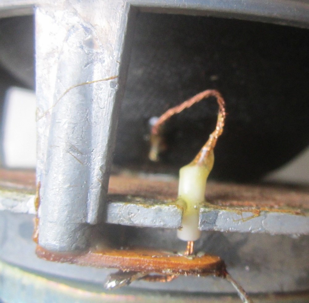

Несчастье таких динамиков - паршивые отечественные выводы, взвесил все 4 шт, - 0,99 г. Заменил их на более лёгкие и более тонкие современные, 4 шт. с облуженными кончиками потянули на 0,40 г.

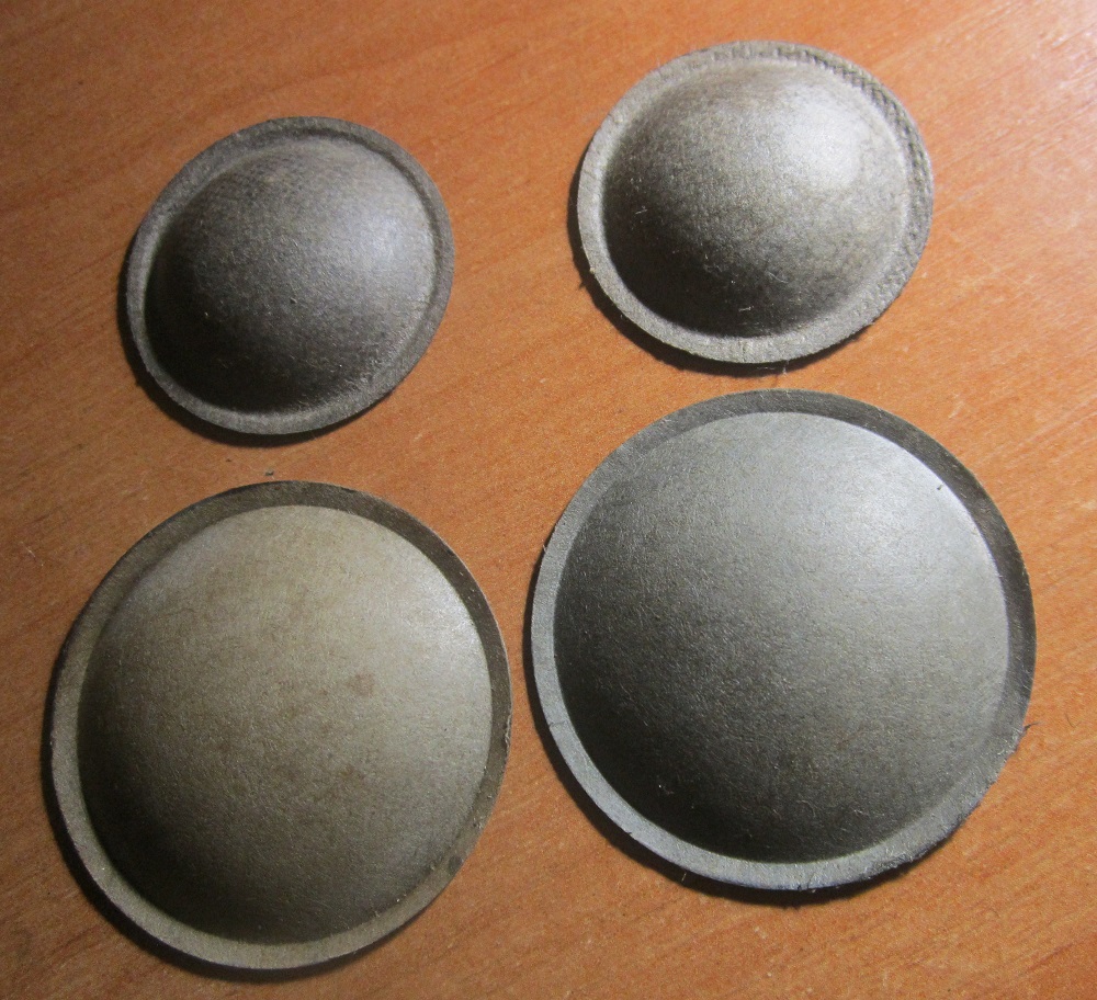

Катушку вклеил заподлицо специально, под установку пылезащитных колпачков от 20ГДС-3.
Снятые заводские колпачки (на фото) весят 0,23 и 0,22 г.
Ивано-Франковкие "крохи" слегка удивили, - вес 0,26 и 0,24 г.
Пара динамиков уже в сборе, сохнут. Самое интересное будет завтра, при измерениях - насколько удалось снизить у них механическую добротность. Ну и, что там будет с электрической, тоже интересно.
Важный момент, МС немного отличаются железом, но керны динамиков выдвинуты ровно на 1,5 мм.
    355.7 KB · Просмотры: 250
    299.7 KB · Просмотры: 248
    335.2 KB · Просмотры: 262
    149.2 KB · Просмотры: 251
    362.6 KB · Просмотры: 246

Цель - получить на базе 15ГД-11 пару СЧ динамиков повышенной мощности, для работы в полосе 0,5-4 кГц. Совместно с парой умощнённых 10ГД-35, с пониженным основным резонансом.
Все они для апгрейда S-90, c минимальным изменением внешнего вида.
с виду все наоборот
индукция стала меньше
зачем растягивать 1й слой ?

О прочем . Керны не видно чтобы были выдвинуты .
Чашеобразное безобразие именуемое диффузором, надеюсь, менять собираетесь? Иначе смысла в переделке не много. А по поводу обильного проклеивания неодима - это правильно, несколько раз сталкивался у неодимовых пищалок отвал магнитных систем из-за отслаивание никелированного покрытия от неодимового основания.
Здесь же на форуме подтверждено измерениями, что чашеобразные диффузоры 15ГД-11 даже в исходном, не пропитанном состоянии хорошо работают до 4 кГц. Выше в данном случае и не требуется.

Вес диффузоров с подвесами (без резинового уплотнительного кольца), без выводов и звуковых катушек
4,87 и 5,05 г. Резинотканевые подвесы с разной жёсткостью, что дало разброс в основных резонансах.
По паспорту "вилка" резонанса в рижских 15ГД-11 от 60 до 160 Гц, пара в коридор укладывается.
Удалось получить низкую механическую добротность, которая почти не зависит от резонансной частоты. В большой части случаев СЧ динамикам с такими добротностями не понадобятся ПАС в окна рамы. Всё будет зависеть от выходного сопротивления фильтра вблизи мех. резонанса головки в боксе.
Пропитки диффузора и колпачка видны невооружённым глазом, лоснятся ими.

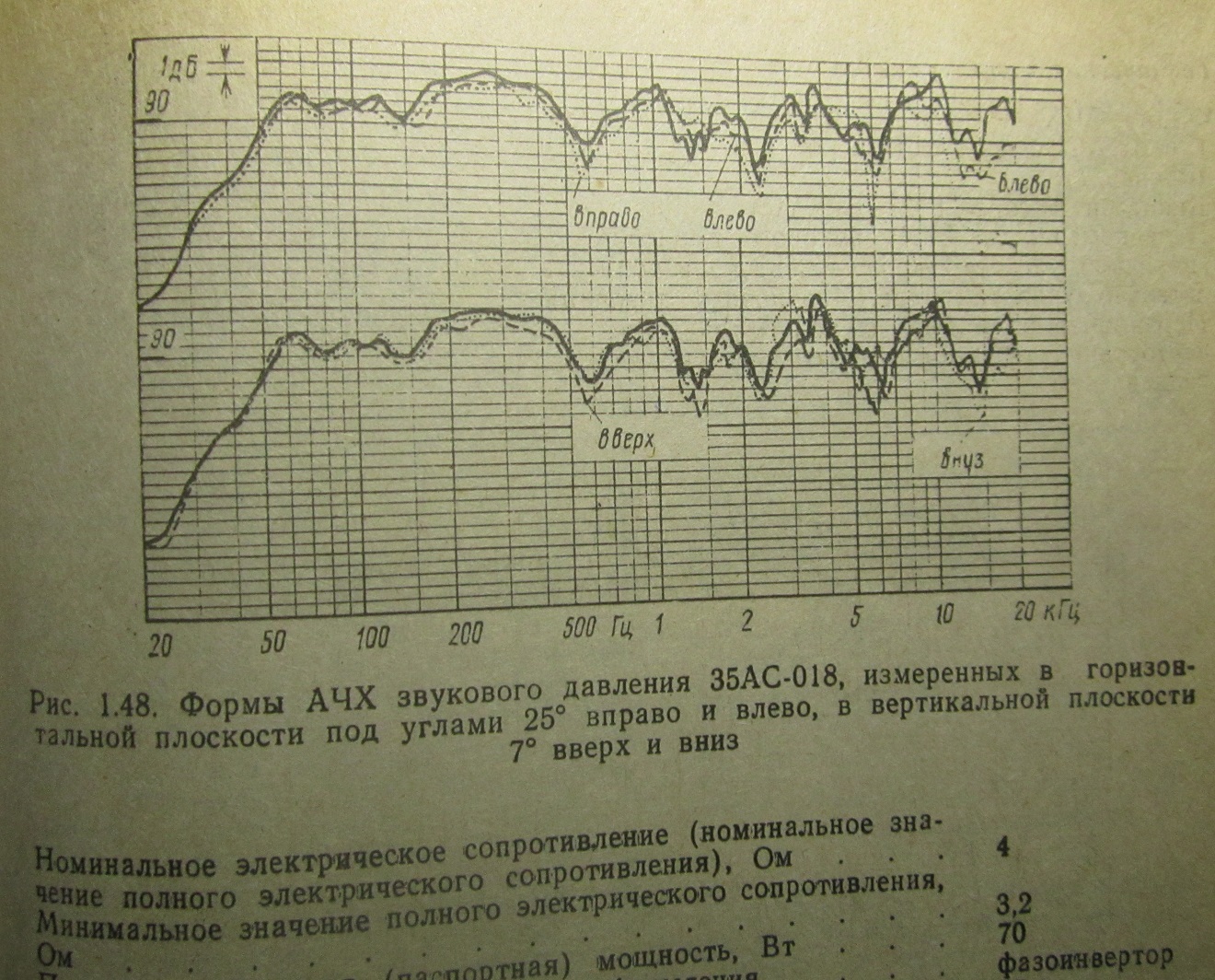

АЧХ "чашек" 20ГДС-3 в составе 35АС-018 "Амфитон", с частотой раздела 4,5 кГц, во вложении.
Не вижу трагедии шекспировского масштаба.
Отклонение влево-вправо 25 градусов, с девиацией АЧХ максимум до 3 дБ, практически не направленно.

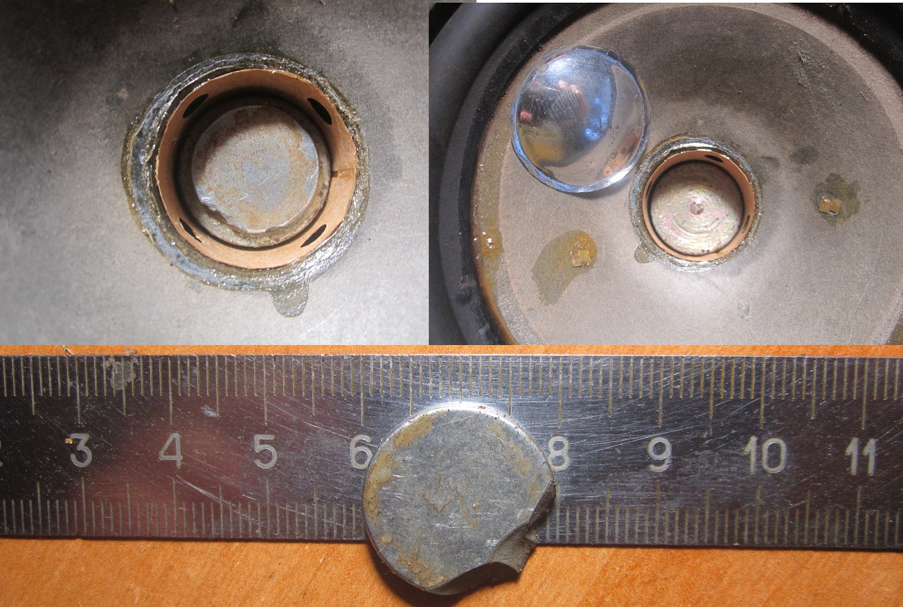

Для Фом неверующих своим же моделям, провёл прямой опыт с Nd "плюшками".
Взял заведомо исправный заводской народный любимчик (любимчик вполне заслуженно) 25ГДН-3-4, предварительно сняв с него лавсановое несчастье, в виде мягкого серебристого колпачка. Магнит у него конский, дюймовый керн явно насыщен, если не перенасыщен. В связи с насыщением он самый трудный случай, - вытянет ли хоть что-нибудь с него неодим, хоть крошку дополнительной индукции?
Прогрел приборы 20 минут, за это время размял подвижку динамика.
Доп. неодимовый магнит диаметром 19,5 и толщиной 3,2 мм слегка выщерблен, но не суть важно.
Чуть важнее была помеха - в центре керна высилась досадная пукля железа, высотой примерно пол миллиметра. Так что доп. магнит плотно не прилегал, но был установлен осью по центру керна.
Результаты, параметры Т-С 25ГДН-3-4:
..................................Re, Ом;........Fs, Гц;.........Qa;.........Qe;.........Qt.........Vas, л.
Исходный...............3,40...........67..........6,61........0,445.......0,426.........-
С неодимом..........3,40...........67..........6,65........0,397.......0,375.........-
Несмотря на пуклю и выщербленность, прирост добротности на насыщенной цепи получился 13,5%.
Каково?
Таким образом подтверждено, что фирмачи не зря расходуются на дополнительные "плюшки" неодима в противофазе на керн. Да и нам никто не мешает.
