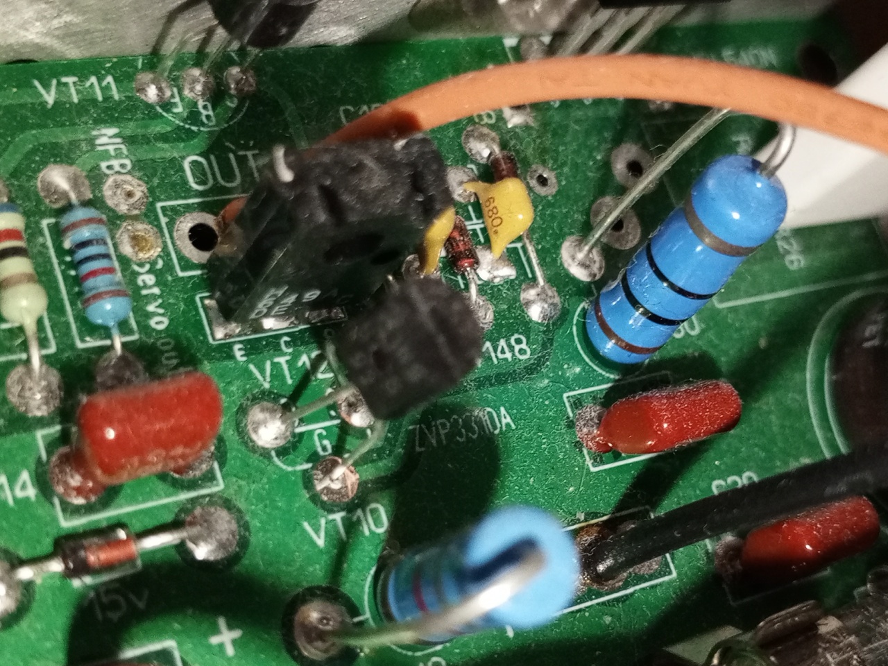

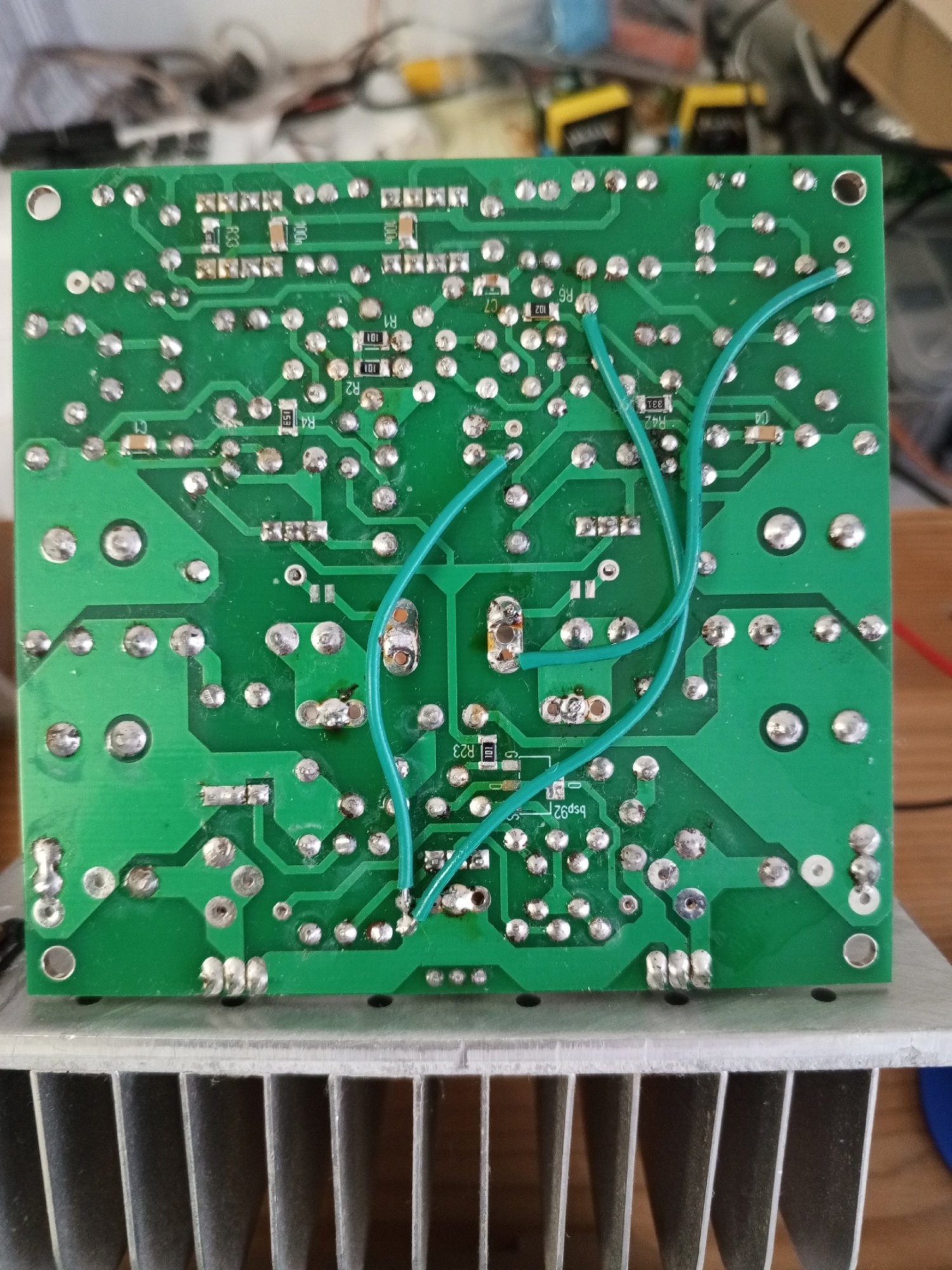

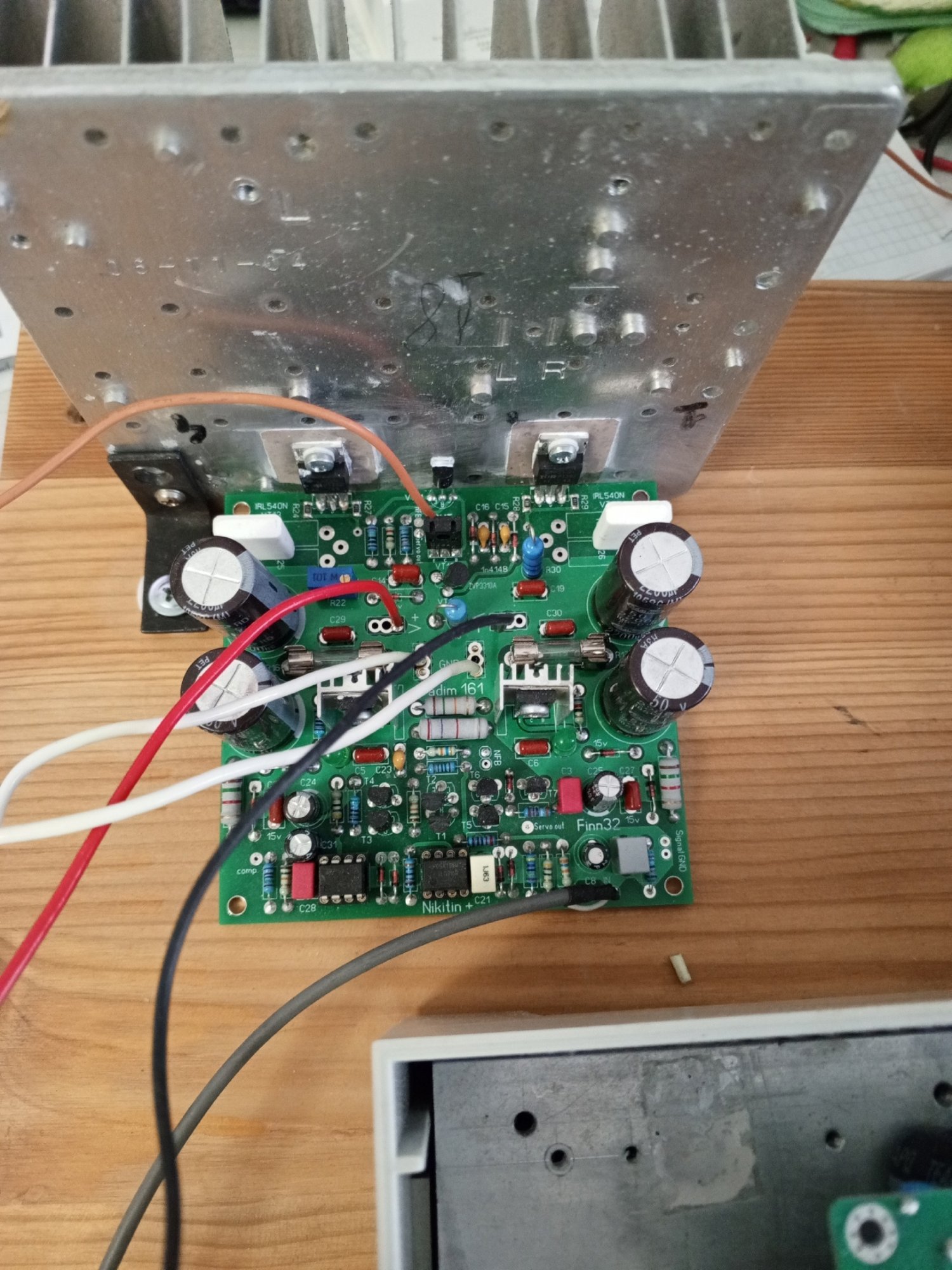

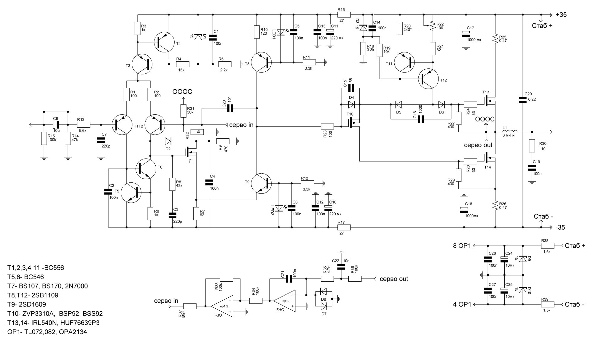

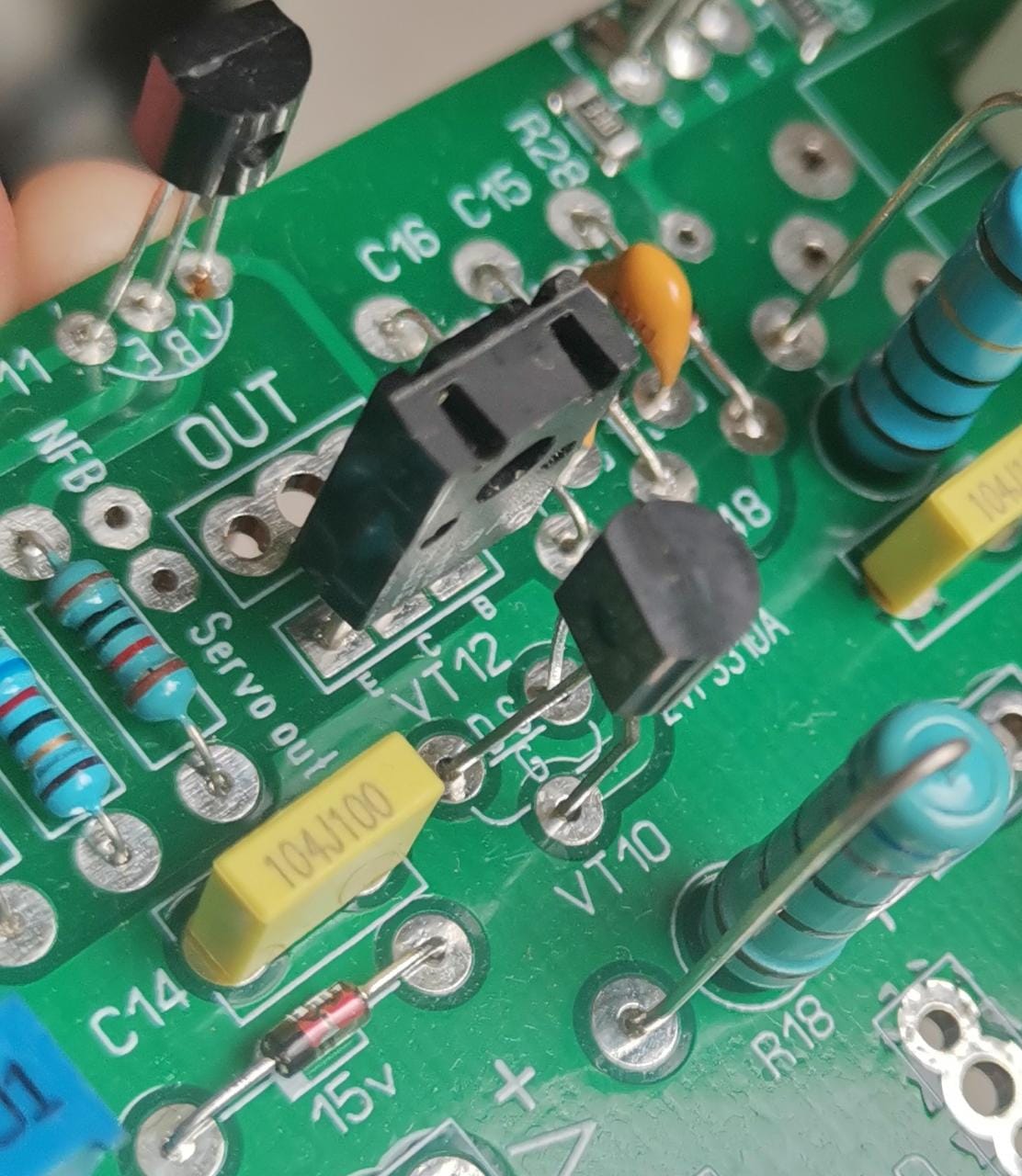

Купил кит набор, собрал.
На выходе +25.9 в. Вместо нуля. (!)
Напряжение на R25 -2,3 мВ (R26 - 6 мВ). Предохранители не горят, светодиоды зеленым светят.
Питание +-29.8 под нагрузкой.
Вроде все проверил...
Кто собирал, подскажите, что не так.

Правильность подключения интегратора проверь. Да и вообще его вход то на выход усилка подцеплен али нет?
При настройке лучше бы каскады разЪединить.
УН - отдельно, УМ - отдельно настраивать.
Входной контроль комплектации был произведён?

Неисправность находится в два счёта с помощью мультиметра. Заземляем вход и мерим постоянку на выходе , и постоянку на выходе ОУ сервисной части. В первую очередь. А потом токи ГСТ и прочая шляпа.

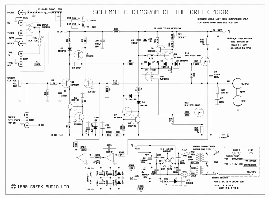

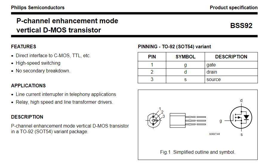

Ну, я могу предположить, что неверно запаян транзистор VT10. На приведенной вами схеме его обозначение нарисовано через одно место и можно накосячить совершенно непринужденно. Смотрите на оригинальную схему Никитина - внизу должен быть Drain (Сток).
Спасибо-проверил еще раз. Даже сына позвал, что бы он сравнил мою схему с Т10 и приведенную вами Q10. И там и там одинакова распиновка.
Автор набора КИТ указывал на это узкое место и я запаял BSS92 согласно его рекомендации.

Тестером проверял все детали. Вот про полярность - понадеялся на автора-комплектовщика.

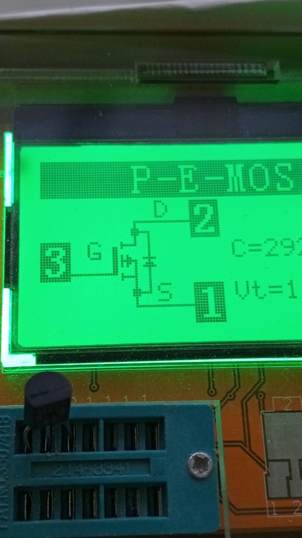

Ежели высоколобые специалисты позволят, сделаю небольшое уточнение\замечание..._hm_
У BSS92 есть два варианта цоколёвки.
Один из вариантов - вывод G - посерёдки корпуса.
У вас какой вариант?
Да, действительно оказывается такие имели место
В целом, складывается впечатление, что у вас потенциал на выход поступает от ГСТ, а выходники закрыты. Может быть ток ГСТ маловат вышел и его не хватает для создания на резисторах 430 Ом напряжения, достаточного для открытия выходников? Уточните этот момент для начала. А лучше пройтись с мультиметром по точкам в районе ВК и проставить их на схеме. И вам будет проще, и нам понятнее.

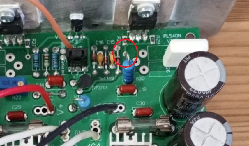

Выпаял-проверил-вроде правильная распиновка:
Синенький резистор правильно вставлен?Посмотреть вложение 118267
Правильно-фотка не удачная. Там по другому его не вставишь.
Т7 зеркально запаял (следуя инструкции автора) - не правильно! Поправил.
Ура! Ноль на выходе появился. Без устройства задержки такой усь включать нельзя. В момент включения 2 вольта с последующим падением до нуля в течении десятка секунд.
