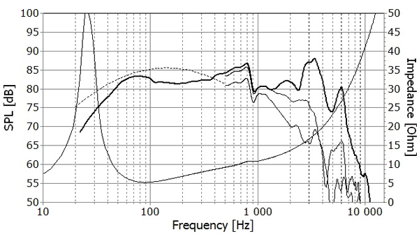

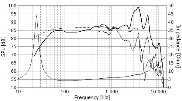

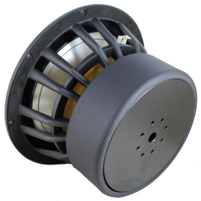

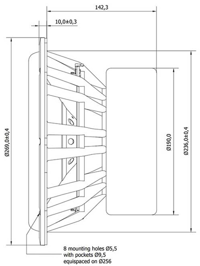

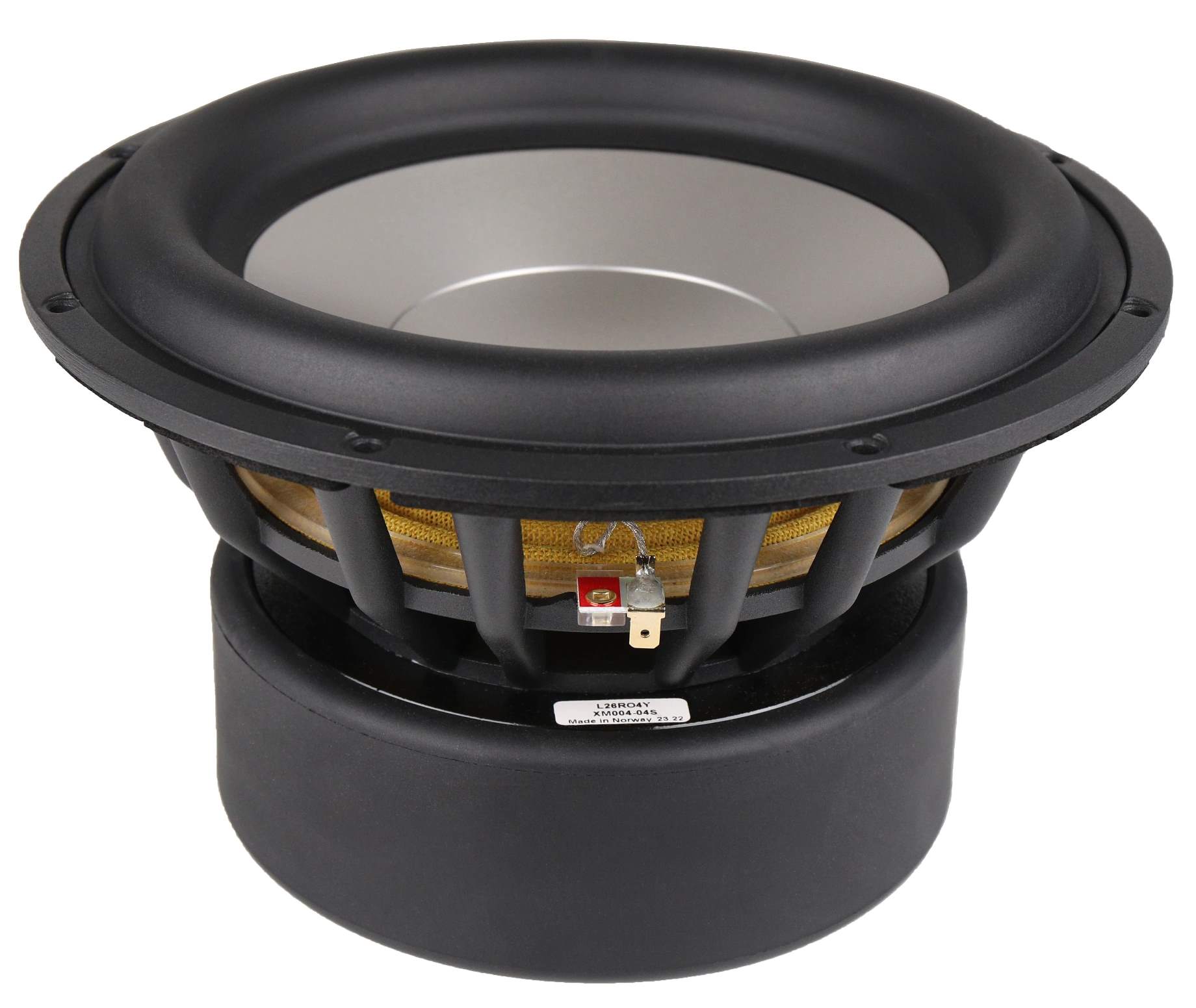

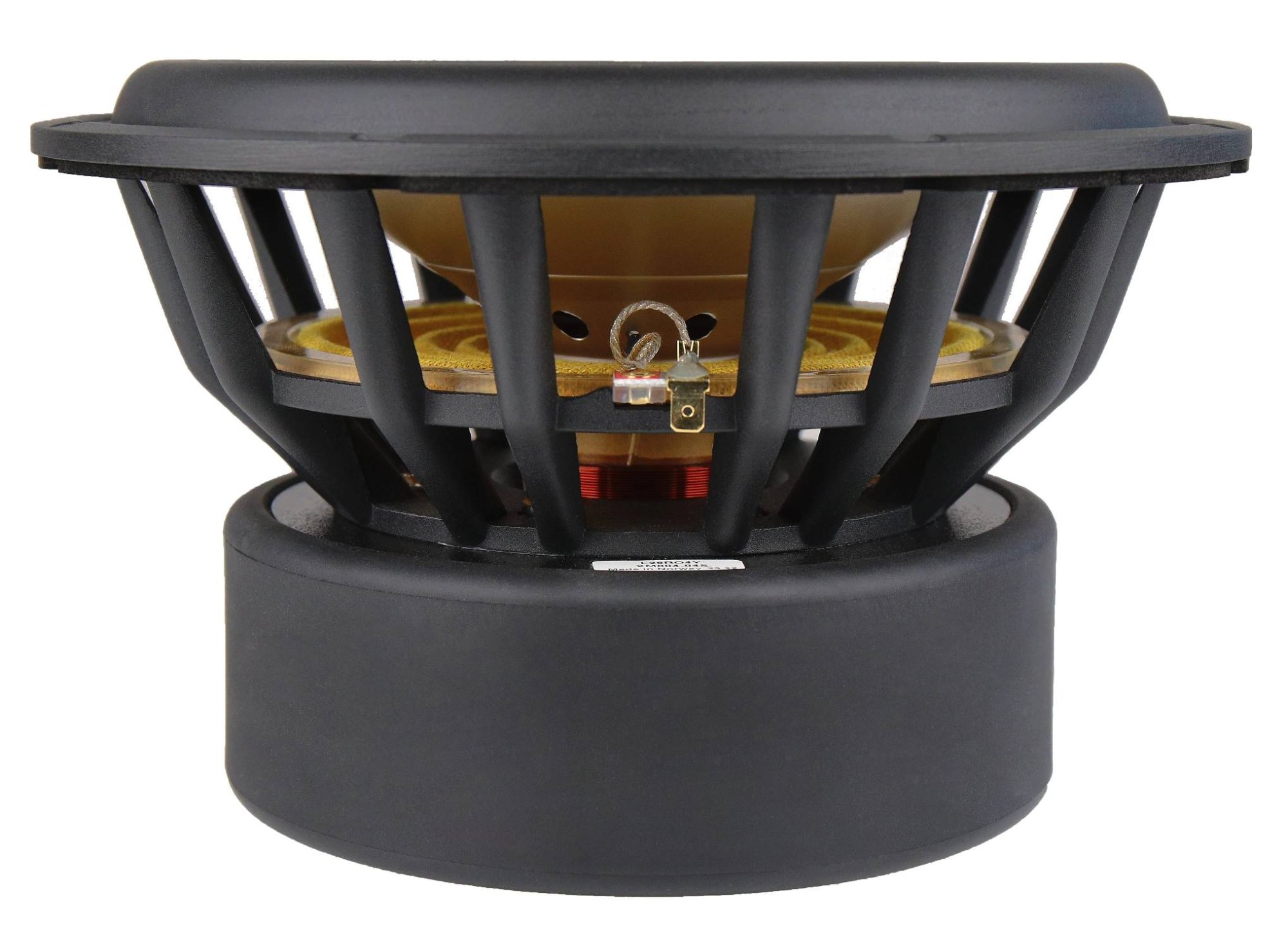

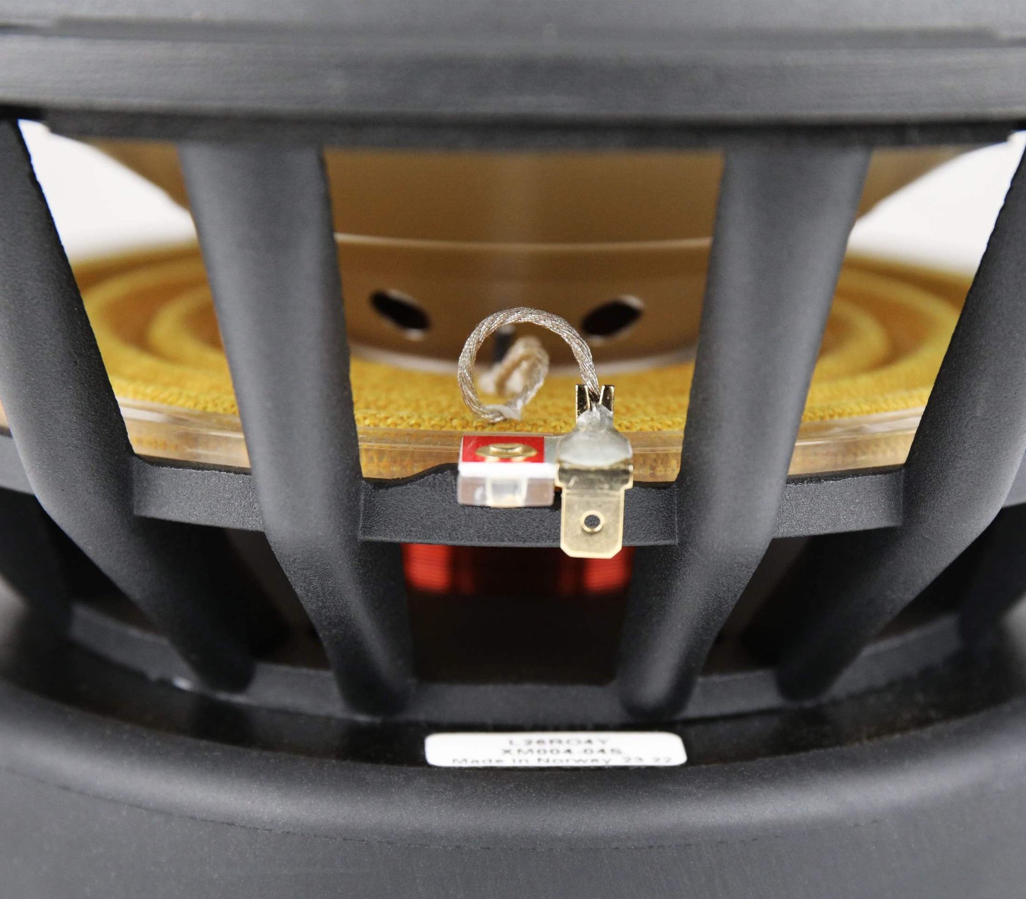

Компания Seas разработала два 10" НЧ, которые внешне ничем не отличаются.
Один (L26ROY) имеет 2-х слойную катушку:
Второй (L26RO4Y)- 4-х слойную катушку:
По типу такого динамика попробую сделать из своих запчастей. Цепь будет от 2А-12, и она очень похожа на Seas, только верхний фланец придётся расточить.

Recommended Frequency Range
Characteristic Sensitivity
Nominal Impedance
Long Term Power Handling
Short Term Power Handling
Total Weight
Voice Coil Diameter
Voice Coil Height
Air Gap Height
Linear Coil Travel (p-p)
Maximum Coil Travel (p-p)
Диаметр жилы по меди
Диаметр жилы по лаку
Диаметр керна
Диаметр отверстия фланца
Зазор цепи
Толщина каркаса
Voice Coil Resistance (Re)
Voice Coil Inductance (Le)
Force Factor (BL)
Free Air Resonance (Fs)
Moving Mass inc. air (Mms)
Suspension Compliance (Cms)
Suspension Mechanical Resistance (Rms)
Effective Piston Area (Sd)
Vas
Qms
B
Qes
Magnet Weight
Qts

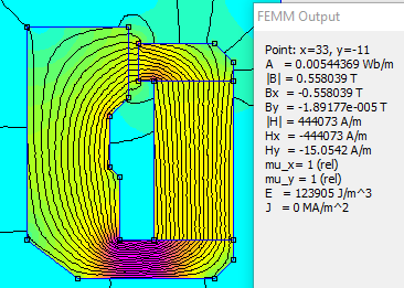

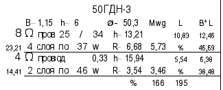

Вот, вчера посчитал:
Привезли пару динамиков подвесы поменять и заодно катушки. Внизу было, вверху стало. Мwg будет 166%, L 195%. Индукцию просто так написал, было поздно, одну цепь померил - там 0.8, завтра буду разбираться.
Прикинь: типа басовая десятка, а в зазоре всего 3.46 гр. провода. Дмитрий собирается 23 грамма намотать (в 7 раз больше). Это будут ну очень разные динамики. Но ты можешь прямо сейчас рассказать про говнодинамики с 5.73 грамма. 3.46 гораздно лучше, а 25 вообще даже сравнивать не стоит, и так понятно - это будет шедевр динамикостроения.
Что интересно: у нашей десятки для поднавалить в зазоре почти как у Дмитрия - 25 гр. Но это ни на что не влияет - конечно говно, а у Дмитрия шедевр.

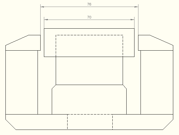

506
56

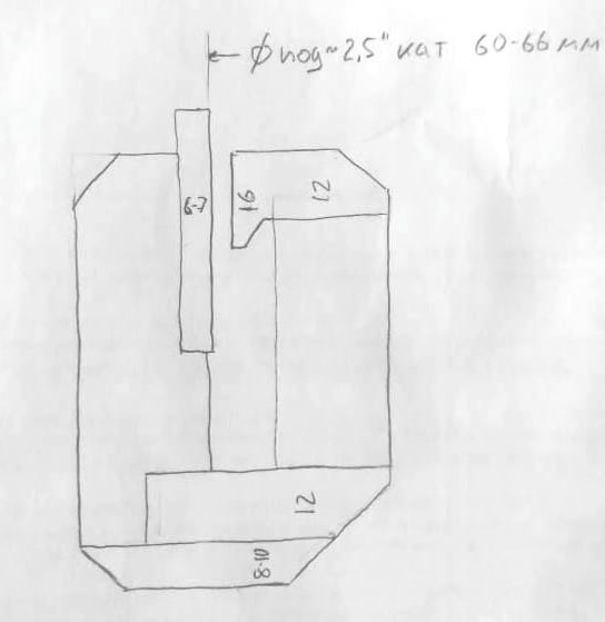

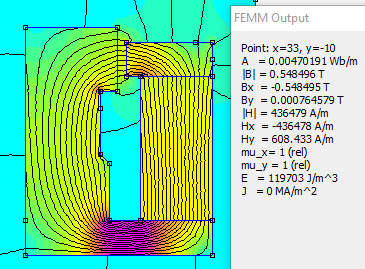

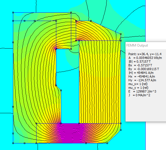

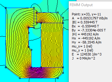

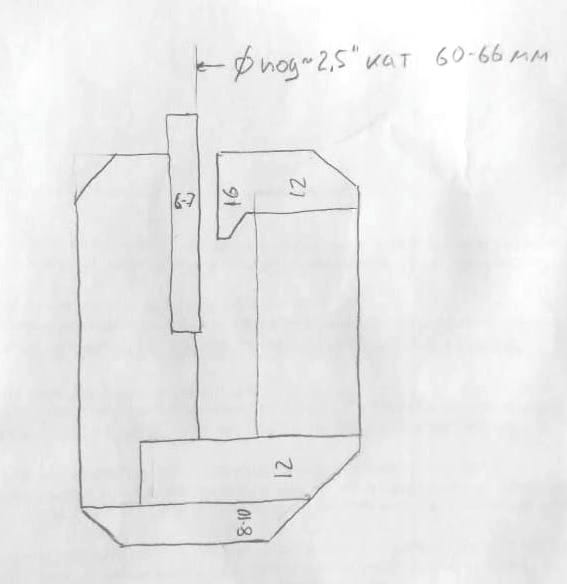

снизу более 16 мм этому магниту не нужно \ с армко и ст10 не более 18
клюв торчащий в низ на 4 мм к насыщению
сечение керна маленькое для отверстия достаточного
перекрытие магнита на ок 8 мм к зазору будет мало
Оно на всех вылезает. Даже если Вы пришлете, будет планар. Если поставить аксим. и пересчитать или нужно заново все рисовать в аксим?
шутник однако
держи проверяй
  • нч 10.zip
    1.8 KB · Просмотры: 142

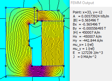

Картинки нарисованные инженером ЦЕРН
Цель сделать симметричным поле в зазоре саба

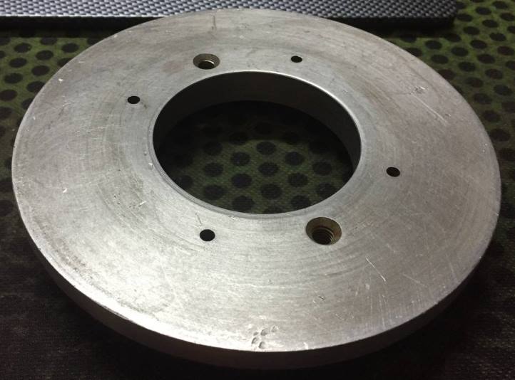

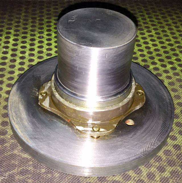

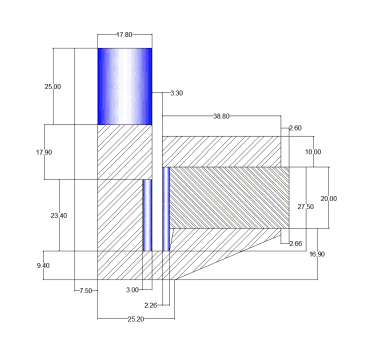

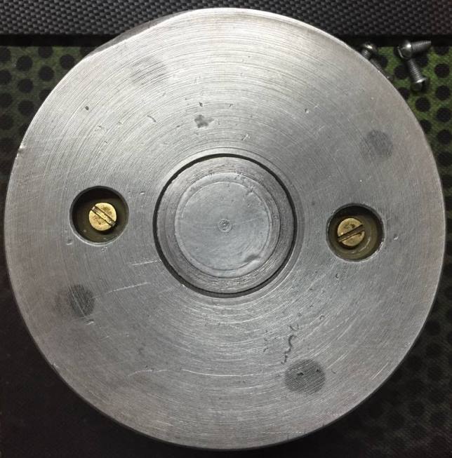

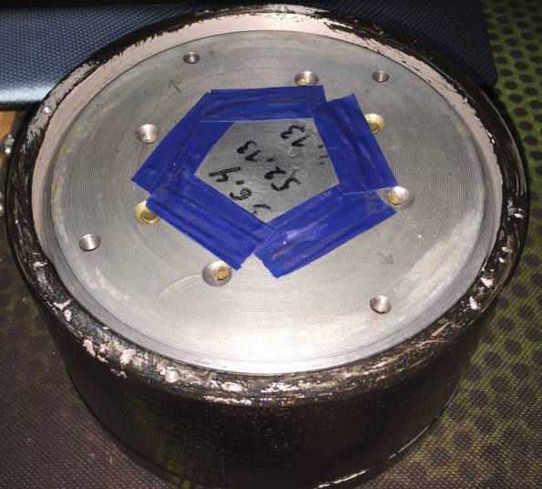

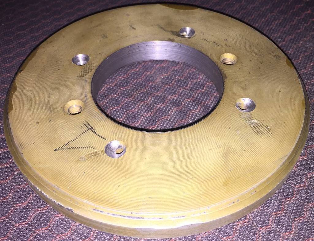

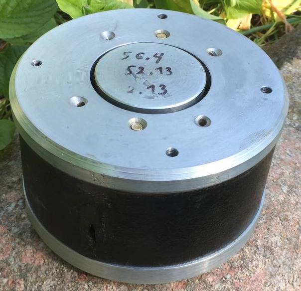

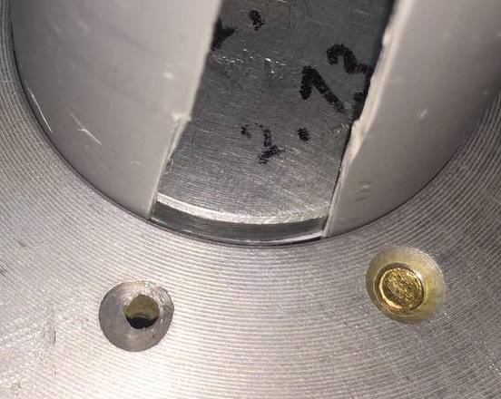

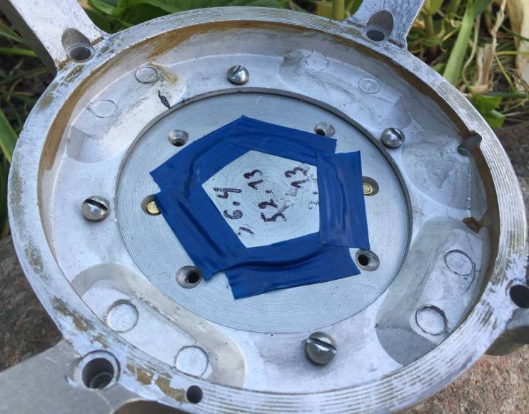

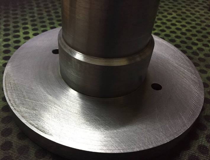

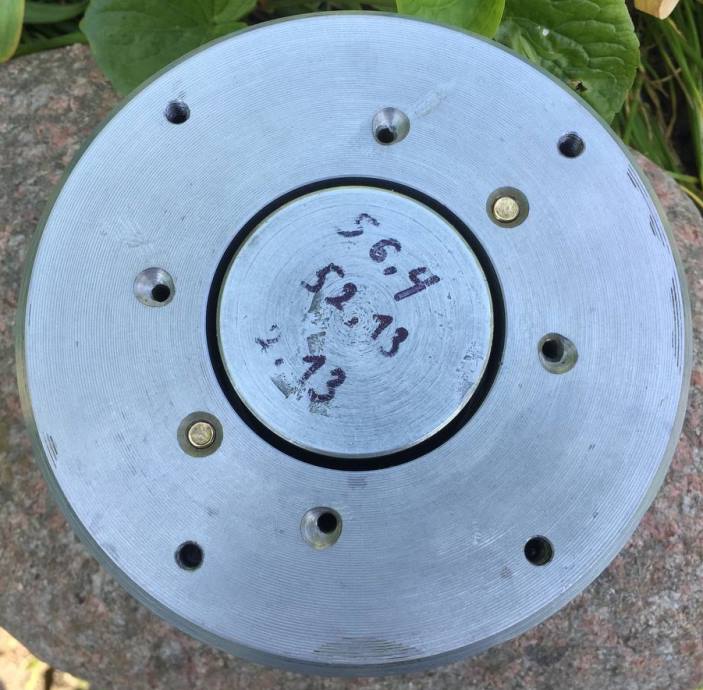

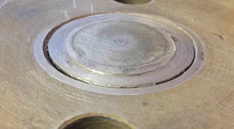

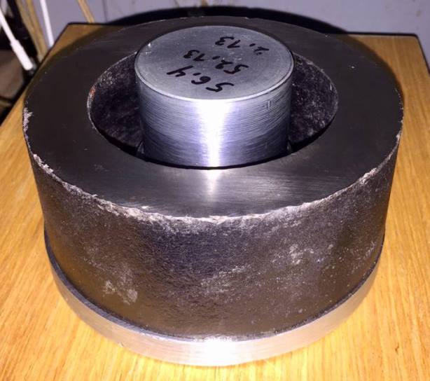

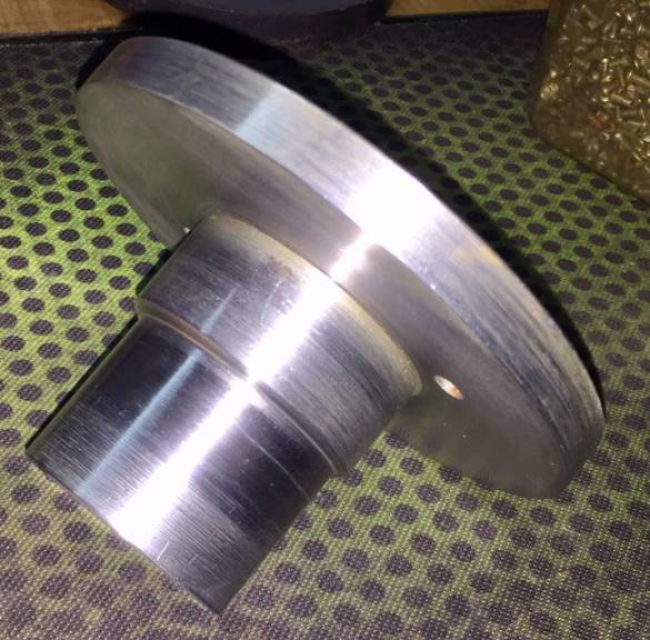

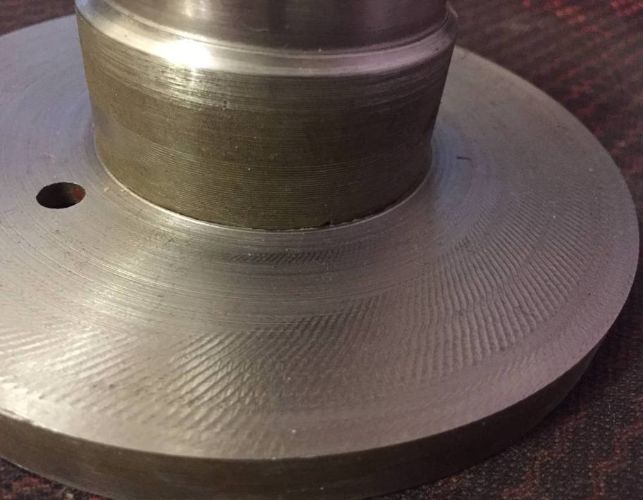

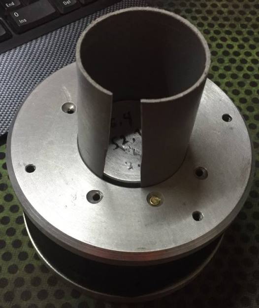

Выточили детали. Керн остался родной диаметром 52 мм, только убрали бурт возле ступеньки.
На нижнем фланце сделали плоскость под магнит.
Отверстие в верхнем фланце расточено до 56,65 мм. Ширина зазора выходит 2,32 мм.
Керн перепрессован.
Предпоследняя строка: https://docs.google.com/spreadsheets/d/1zpMo5jwSaIixxvj7j_CdbucUKnCnyUY_N5KP8yUnwMI/edit#gid=0
Нижний фланец к магниту приклеен на БФ-2. Для центровки добавил алюминиевую проставку с верхнего фланца, которая приклеена через винты.
photo_4_2024-05-20_08-43-24.jpg photo_5_2024-05-20_08-43-24.jpg photo_9_2024-05-20_08-43-24.jpg photo_1_2024-05-20_08-43-24.jpg photo_8_2024-05-20_08-43-24.jpg photo_10_2024-05-20_08-43-24.jpg
В верхнем фланце нарезана резьба под М5х10, не сквозная, для крепления к раме. Отверстия от заклепок центрирующей проставки оставил, возможно это будет хорошо для охлаждения.
Для приклеивания верхнего фланца применен 2-х компонентный эпоксидный клей. С центровка я немного прогадал:
Получился кривой зазор 2,1 мм и 2,28 мм:
Пока держится все:
photo_3_2024-05-20_08-37-00.jpg photo_4_2024-05-20_08-37-00.jpg photo_5_2024-05-20_08-37-00.jpg

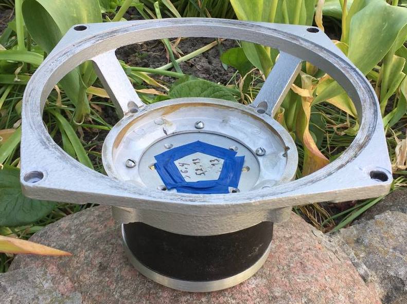

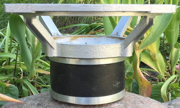

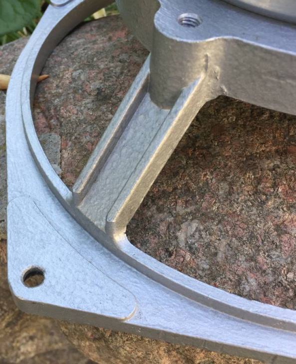

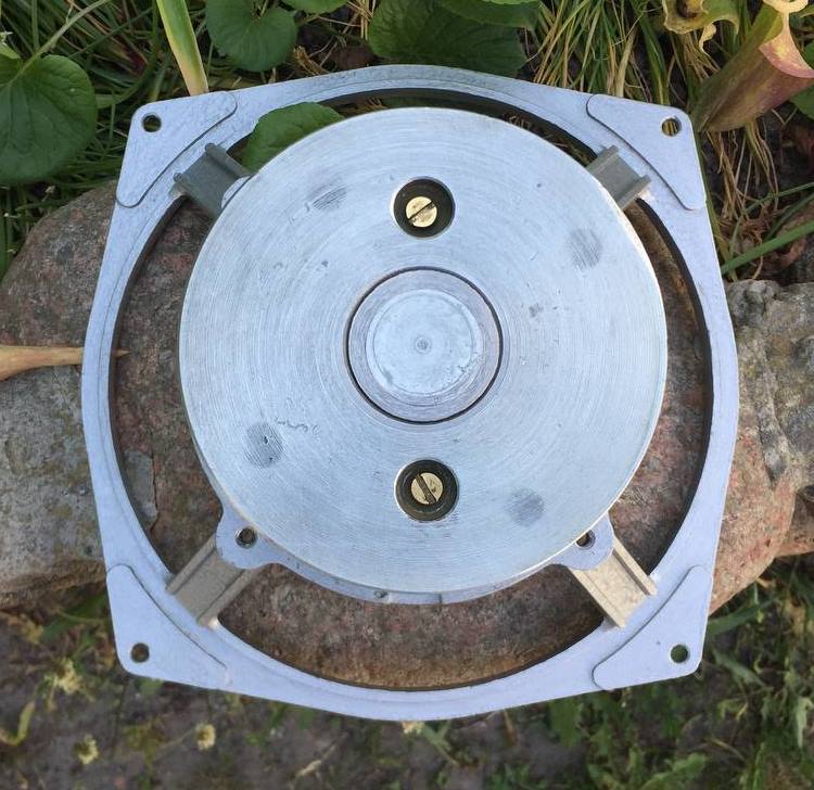

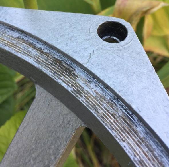

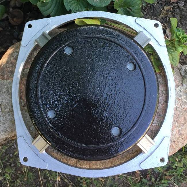

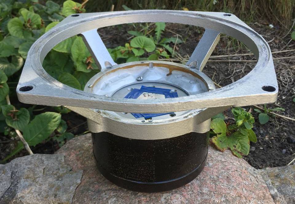

Рама от 50/75гдн. Очищена и окрашена молотковой краской. Место под подвес, ЦШ и "подпауковое" пространство не крашено.
photo_9_2024-05-23_15-38-20.jpg photo_1_2024-05-23_15-38-20.jpg photo_4_2024-05-23_15-38-20.jpg photo_8_2024-05-23_15-38-20.jpg photo_6_2024-05-23_15-38-20.jpg photo_5_2024-05-23_15-38-20.jpg
Крепится к верхнему фланцу на 4 винтах М5х10 с гровером:
Так как цепь от 2А-12, с его рамы был отпилен колпак с крышкой. У токаря необходимо будет снять верхнюю часть и колпак будет крепится к этой раме.

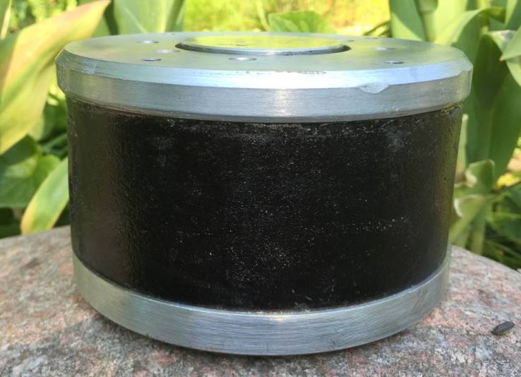

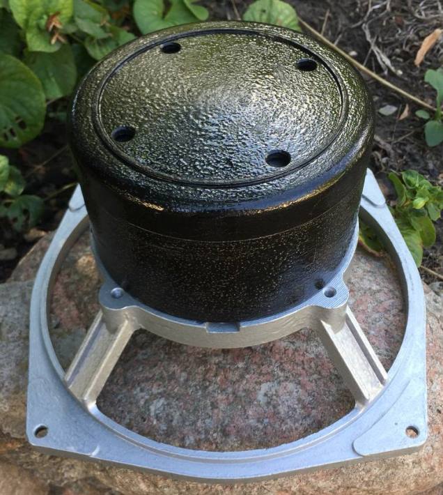

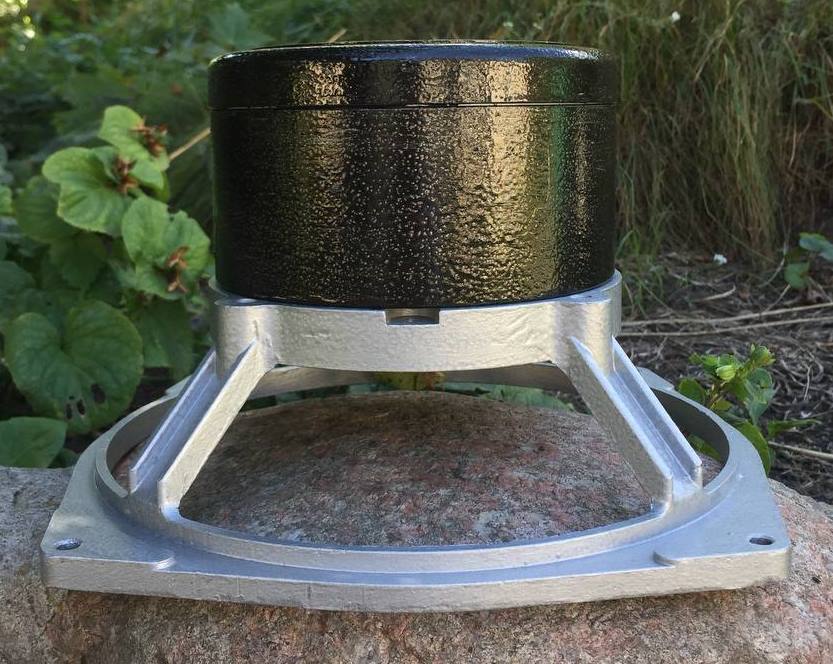

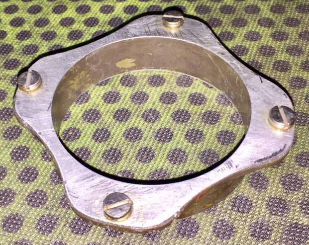

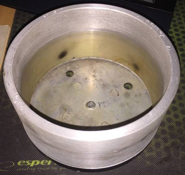

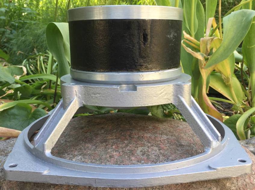

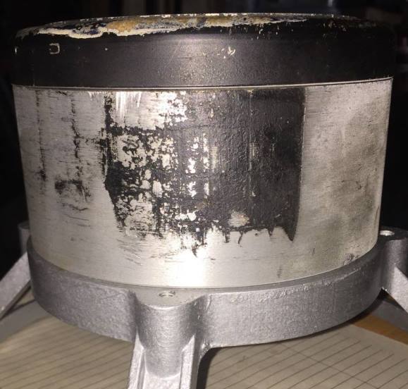

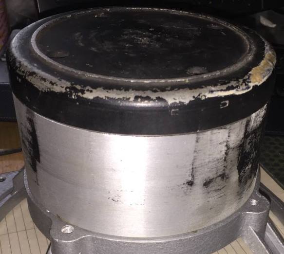

От рамы 2а-12 отрезал кожух, который закрывает магнит. Токарь снял лишнюю высоту этой чаши, сделал внутри выборку и внешне убрал спицы, выровняв чашу.
photo_1_2024-08-07_15-46-42.jpg photo_2_2024-08-07_15-46-42.jpg photo_3_2024-08-07_15-46-42.jpg
Окрасил молотковой краской. Эта чаша крепится к раме на 4 винтах М3. По модельки в ФЕММ она немного увеличивает индукцию в зазоре, но поставил ее не по этому.
photo_3_2024-08-07_15-39-45-min.jpg photo_5_2024-08-07_15-39-45-min.jpg photo_2_2024-08-07_15-39-45-min.jpg photo_1_2024-08-07_15-39-45-min.jpg photo_4_2024-08-07_15-39-45-min.jpg

Монструозно вийшло. 75ГДН-1 на стероїдах.
