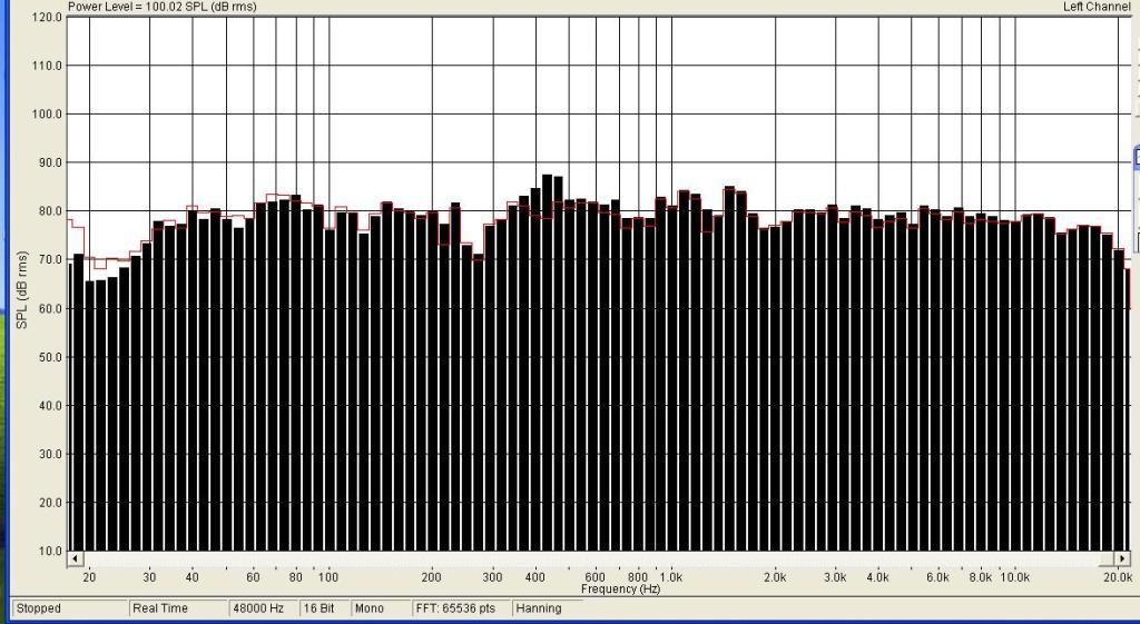

Aleph, Вы врёте. Неоднократно выкладывал частотку восемнашек в щите, причём сам её скопировал с форума. Но Вы видите только то, что хотите видеть и в упор не видите очевидного.
Вот и сейчас все видят частотку восемнашки с восьмёркой, а Вы нет. На борде как минимум 2 раза выкладывал. Скачал скорее всего с аудиопортала лет 10 назад.
И не надо тупые условия ставить. Если хотите - тащите свои системы хоть в чисто поле и измеряйте там. Хоть раз носили? Покажите измерения. Нормальные люди, в отличии от Вас, измеряют в условиях максимально приближенных к условиям прослушивания. Про то, что Вы не разбираетесь в ОО - можно было не писать, это и так видно.
То есть я попросил АЧХ одного динамика, а Вы вкладываете общую для двух)) АЧХ Вы снимали? Фильтров не было?
Повторюсь. Если мы рассматриваем динамик в щите независимо от влияния комнаты, то и измерять надо вне комнаты. А иначе так и говорить - К примеру "АЧХ динамика 15" в щите 50 см с двух метров по оси в комнате 5*4 м"

Какую частотку? Ту что в посте 43? Её вроде как Ваш тёзка из Шахтинска выкладывал, восемнашка совместно с восьмёркой. Ещё подписано как финальная АЧХ. Но я рядом не стоял, может и не правильная информация.
Понял, о каком тезке из Новошахтинска речь. Alex Z. Но это ачх не его системы, а приятеля, тоже Александра.
Замеры мои. АЧХ финальная, свели несложными фильтрами, результат порадовал.
Недавно там же в Новошахтинске свели трехполоску в щите на АльфеЭминенс, 10" ТФК на подмагничивании и пищалке немецкой, удачно. Алекс не стал повторять идиотские огрызки, сделал щиты на пол-комнаты и получил результат . Моя задача была подправить фильтры и свести полосы.
Как-то эта частотка ко мне попала, может в письме прислали, а может и из Вашего сообщения позаимствовал. 10 лет прошло, позабыл нюансы. Главное что это частотка не ящика.
