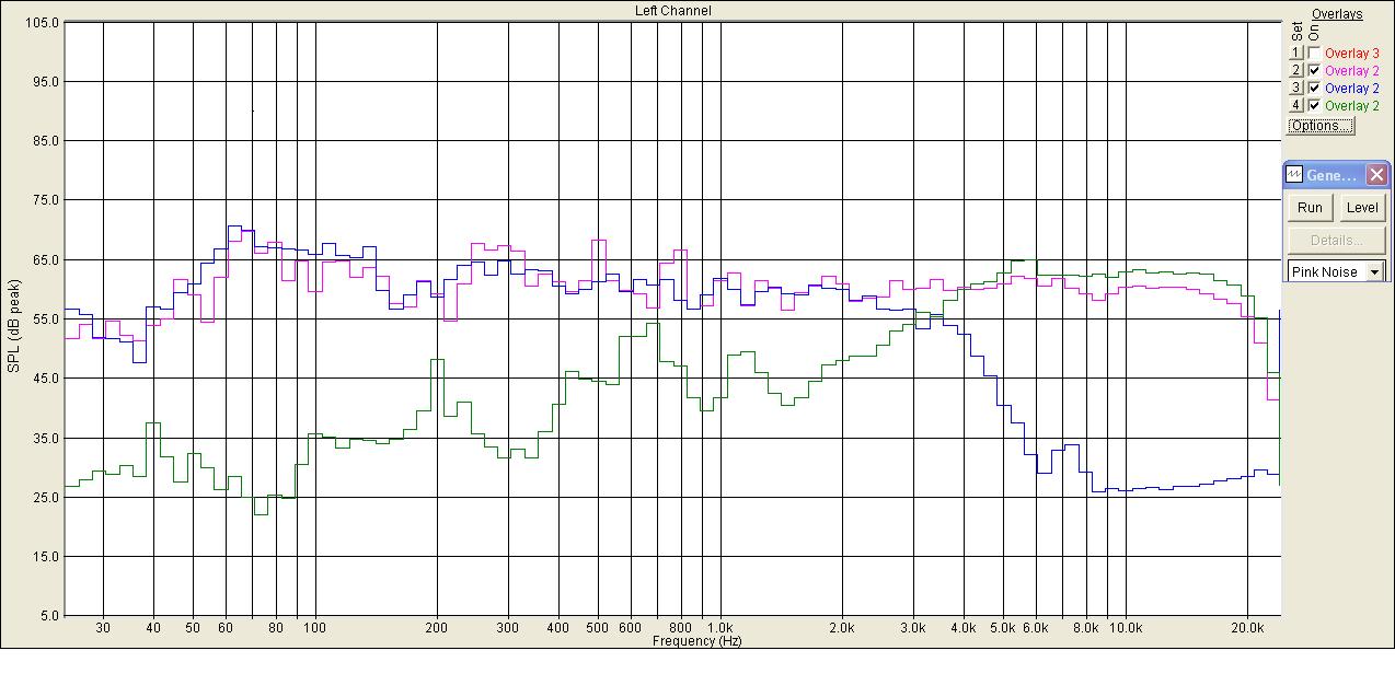

Александр, да я только двумя руками за! Но получается, что даже у лёгкой восемнашки вес подвижки около 150 гр. и играть что-то выше 80 Гц ей просто противопоказано. :) А по мне, так и выше 50-ти. Ведь согласитесь, что 4-ре десятки с массой подвижки 15-17 гр. сделают это лучше.
А с низкой добротностью, которую делает Дмитрий, 40 Гц получается по -12 дб от полки. И это в ближнем поле. А чуть подалее так и все 20.
И получается, что либо в огромный рупор, либо коррекция со всеми вытекающими...

Да здесь никто и не спорит. Просто пик отдачи при низкой добротности примерно 160-180 Гц. И если спад "справа" во благо и всё сшивается на "ура", то "слева" почти такой же спад и баса нет.

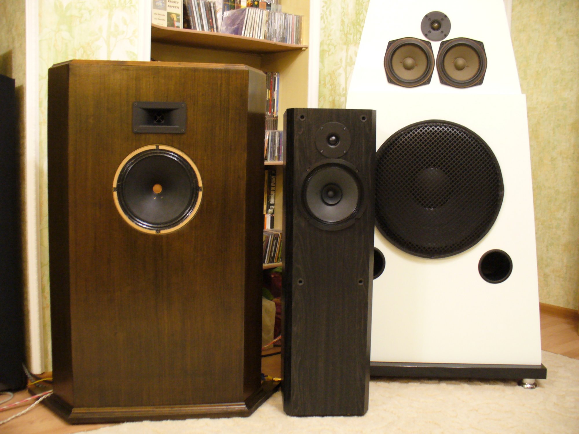

    112.1 KB · Просмотры: 232

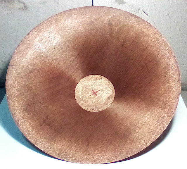

К диффузорам разные комплектующие будем клеить. Вот к таким:
Александр! Спасибо! Классно получилось!
А чей динамик? И параметры, если можно. Я так понимаю, что внизу ФИ?
Питерская восемнашка , специально заказывали с заданными параметрами, добротность ожидаемая 0,35 -0,4(ПО ПАМЯТИ)
Заказали бы добротность ниже - басили бы громче. И с фильтрами меньше возни.
Там ещё чутья хотели побольше, усилители слабые, выходное 2 Ома.
