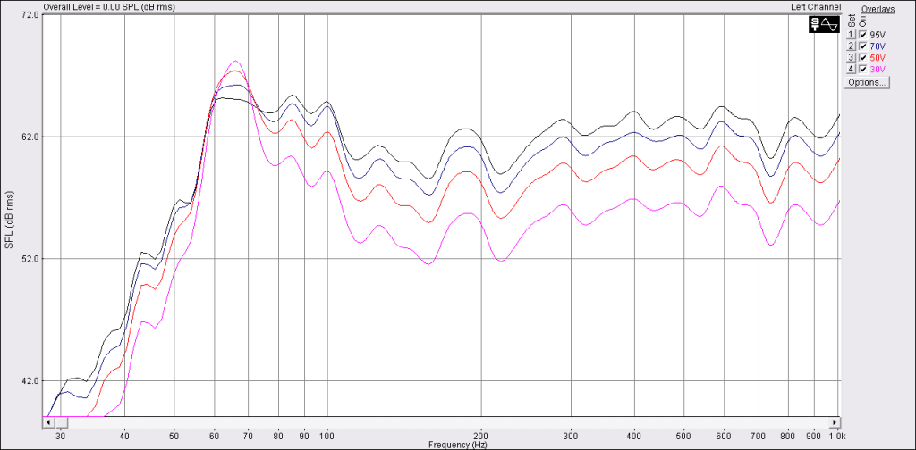

Для любителей частоток есть хорошая иллюстрация влияния параметра В.
Ничего не меняется, давление везде растёт, только резонансный горб уменьшается. Если что: мерил не я, что за динамик не знаю, какой-то с электромагнитом.

Какую-то альтернативную физику Вы изучали. См. пост 159. Ничего никуда не смещается, всё остаётся на своих местах по частоте.

Это только показывает уровень компетенции доморощенных измерителей. Про добротность ничего не известно, потому что её "забыли" измерить. Измерения делаются, но только частично, чтобы была возможность домыслить недостающую информацию так, как хочется.
95 Вольт - максимум допустимый для измеряемого динамика, иначе были бы ещё кривые. Вряд ли при этом 0.7-0.8, более вероятной будет 0.4-0.5. Не будут же делать крутой динамик с электромагнитом и с регулировкой от 0.7 до бесконечности.
Но видно главное: "завал" при изменении добротности остаётся на месте. Что не мешает альтернативно одарённым гражданам сочинять небылицы, даже когда они противоречат действительности.
А так же не рассказали, что мерили, в чём и как:unsure:
Мои скромные познания говорят о том, что это скорее всего ФИ, а судя по "горбам" добротность в оформлении от 1,0 - 1,5.
Видимо у измеряющего не стояла задача провести полный цикл исследований. Была цель выяснить на сколько выше или ниже завал при снижении и повышении добротности. Что и было сделано.
Никто не мешает каждому желающему повторить эксперимент и подтвердить или опровергнуть данное исследование.
Об условиях эксперимента что-то известно, для повторения? Как меняли добротность (полную, механическую, электрическую)? А то что-то мало информации, и результат идёт вразрез с общепринятой теорией.

Доботность меняли очень просто: изменением напряжения на электромагните. Жаль только что цифирку добротности не сообщили.
Картинка конечно хорошая, но есть одно но - мы тут всё-таки за БАС и СУБ БАС обсуждаем, а вы какой-то ширик с резонансной в 60 Гц подсовываете. При рез. 18-20 Гц картинка будет несколько иной...
Понятное дело что амплитуда растёт с понижением частоты. Только у разных динамиков по разному. У нормальных так и есть, а у хреновых растёт, а потом вдруг падать начинает. Это "вдруг" удивительно совпадает с резонансом. Причём сравнивая подаваемую мощность, создаваемое давление и амплитуду не трудно заметить что чем хреновее динамик, тем больше амплитуда и больше мощность при том же давлении. Из чего вывод: чем меньше амплитуда - тем лучше динамик. Про добротность Вы наверняка догадались. Если нет - ещё раз внимательно изучите способы её измерения. Они все завязаны на измерении амплитуды, только в электрических величинах, а не в линейных.
Без разницы что рассматривать басовик или ширик, можете сдвинуть шкалу частот вправо на сколько хотите, чтобы там где на графике 60 стало 20. Или влево, суть не меняется.
Про реальное давление. Музыканты создающие произведение не в курсе через какую акустику Вы будете его слушать. Поэтому не могут угадать какой будет резонанс у Вашего басовика, соответственно на частоте его резонанса на фонограмме нет горба. А на частотке высокодобротника он есть. Это НЕ реальное давление. Т.е. оно существует только для любителей гудежа. Все остальные как-то обходятся.
Если кто-то думает что у низкодобротника на резонансе провал - разочарую. Не бывает отрицательных добротностей, при добротности = 0 - резонансный горб отсутствует, при > 0 - он есть. Именно поэтому все люди делятся на слушателей небольшого гудежа, среднего и большого. Чтобы узнать какого конкретно - достаточно взглянуть на добротность.
Нудно повторю свои и чужие мысли. У низкодобротника на резонансе не провал, а спад, дефицит отдачи. Скажем, при Qts 0, 25 у нас недодача относительно полки минус 14 дБ. А слышим мы реально ту часть полки, которая ровная, или чуть ниже поуровню, на пару дБ. Остальное маскируется.
И получается. что динамик с резонансом 30 Герц но добротностью 0,2 реально слышно с 200герц, или около того. А ниже тишина.
