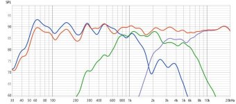

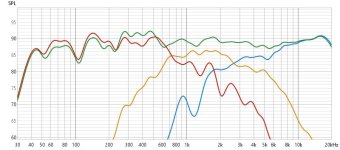

Кто заказывал стык на 3 кГцах..Поставил на вч купола ,якобы из шелка.(выше картинка была)Как бы схожесть с лавсаном сохранилось и это порадовало.Но мягче ,больше послезвучий.В общем прикольные купола.
В схеме резистор на басе 85 Ом .Просаживает примерно на 1дб басовую линию,но делает бас поспокойней.И на сч линии ставил резистор 8 Ом за катушкой,почему то не захотел работать.
На данный момент фантазии исчерпаны.Ждем вдохновления сверху.

Очень неплохо. Душа радуется. Ведь можешь, если чуток прислушаешься к советам всяких там......дальше нецензурно.
