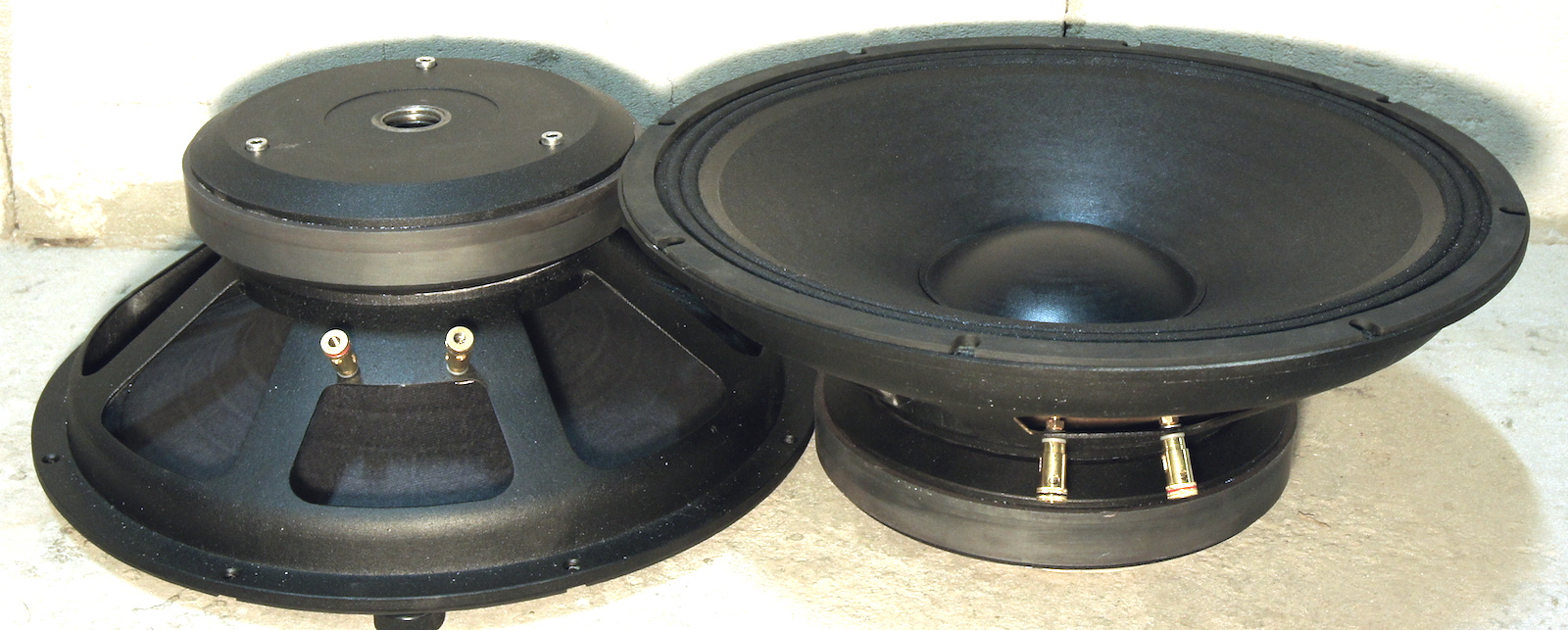

Пришло время собирать цепи.Посмотреть вложение 8558
Как раз пригодились ферритовые "таблетки".

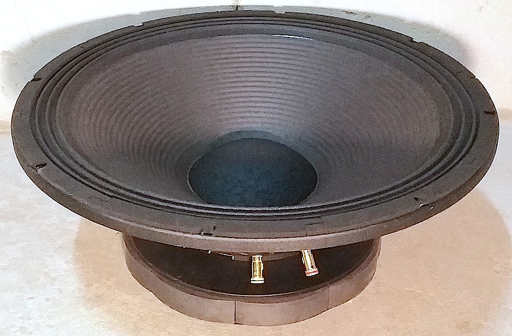

Подвижки вчера собрали.
Удивительная перспектива: они абсолютно одинаковые, но кажется что катушки сильно разные.
Расчётный вес 126 гр.

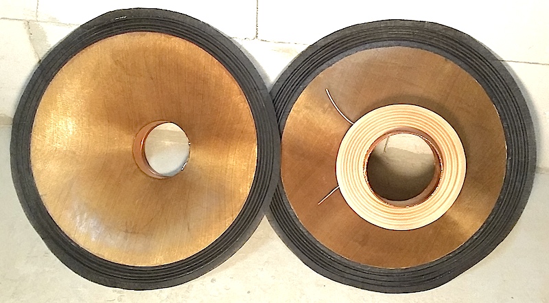

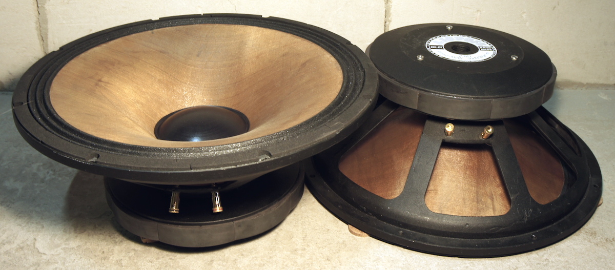

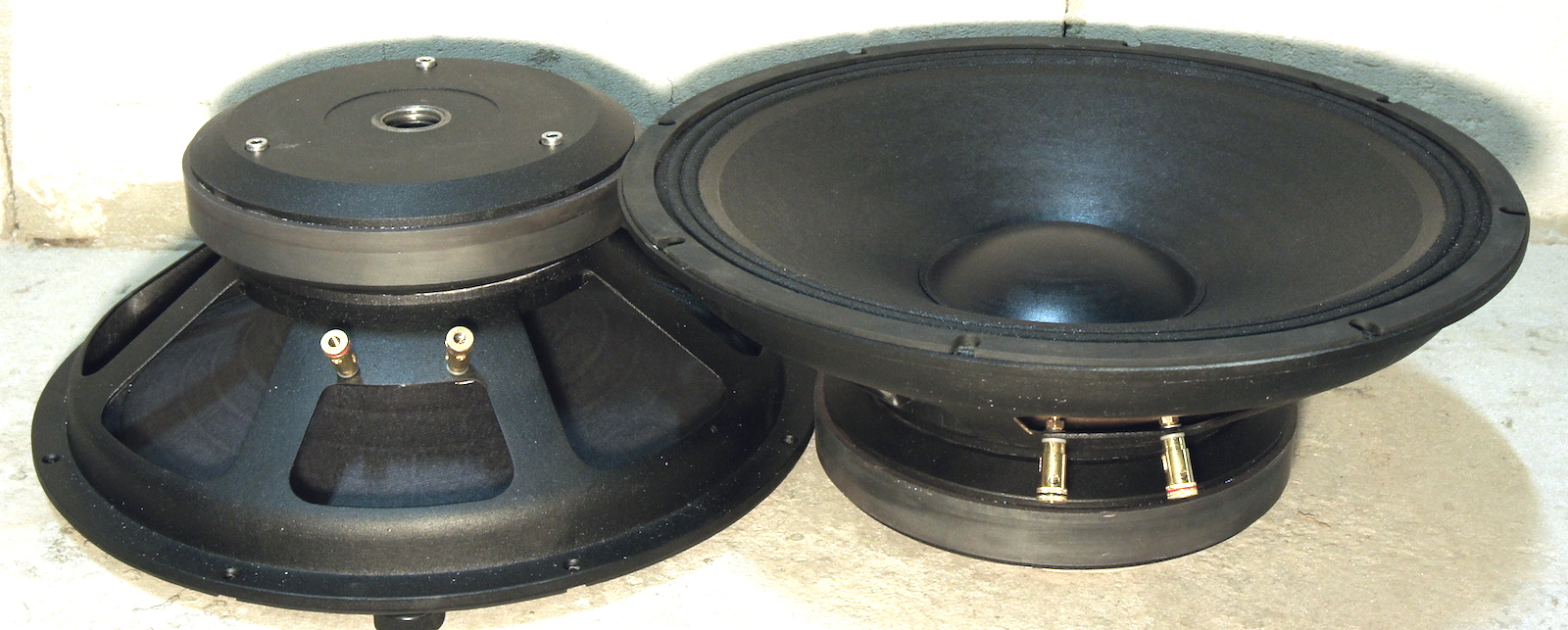

Сейчас будем делать точно такой же басовик, только в машину и с бумажным диффузором. Вес диффузора будет больше, и шайба жёстче. Наваливать будут Ватт 500. Обещают конечо не больше 200-от, но кого они пытаются обмануть.
Вот так выглядит такой же динамик с бумажным диффузором.
Усиленная версия для автомобиля с пропиткой диффузора с двух сторон. Mmd 156 гр.

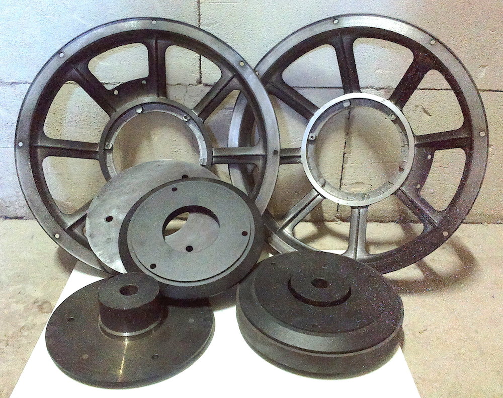

Не все могут себе позволить поставить себе АС с басовыми восемнашками. Поэтому у представленных выше восемнашек есть младшие братья - пятнашки, сконструированные по тем же принципам.

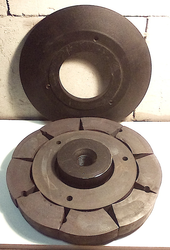

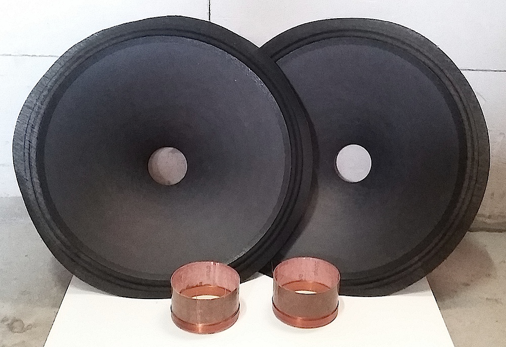

Вот такое железо:

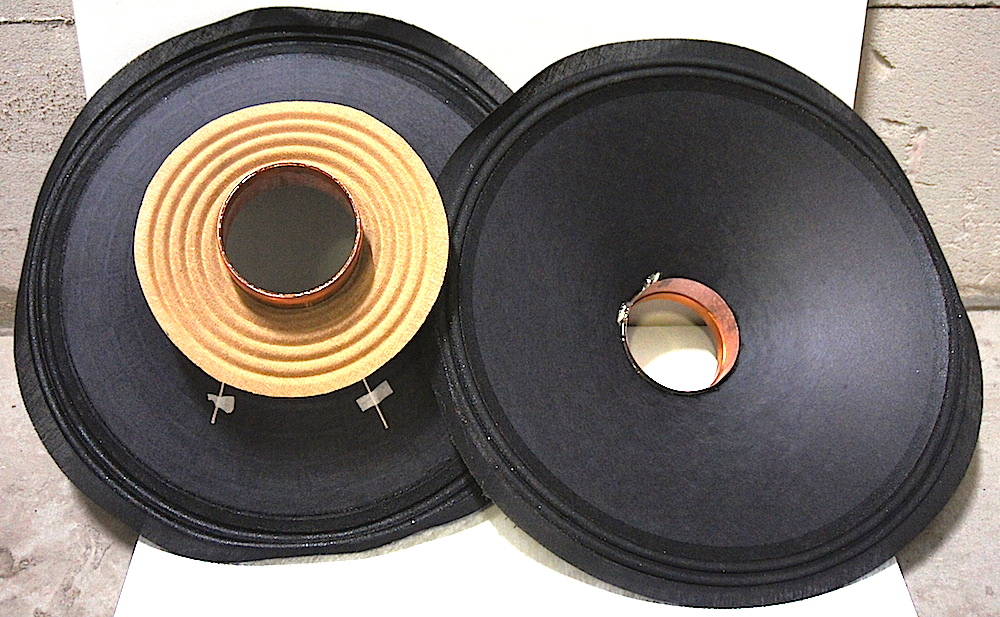

Заготовки диффузоров обрезанные до диаметра 321.5 мм весят 23.9 гр., подвесы отдельно 5.32 гр. Будет ещё пропитка и тех и других.
3" 8-ми Омные катушки в сборе 51.85 гр., вес провода 45.93 гр., L 43.9 метра.

Собрали.
Mmd получилась 91 гр., индукция 0.94 Т, индуктивность 5.9 mH.

Собрали.
Тут же забрали. Хорошо что сфотографировать успел.
