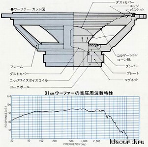

Бегло поискав не нашёл схемы Корал Х - 8, но похоже, что НЧ динамик тот же что в 7-ой модели.
Описание есть здесь на сайте.
Такой НЧ динамик изначально настолько ровный, что его сложно испортить
он и так ровнее ровного.

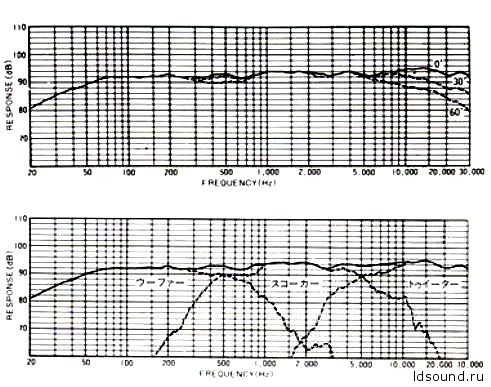

Предположу что в модели 7 пошли на трехполоску ради широкой направленности, поэтому и линзы и СЧ купол. И возвращаясь к плюрализму (тьйфу, отрыжка горби) мнений по частотам раздела трехполоски
ТОЧНО 500 Гц и 5 кГц - классика и без всяких гипотетических взбрыков.
А в модели 8 похоже плюнули на сверхненаправленность и поставили рупор, получили двухполоску. Интересно с какой частотой раздела.
НЧ динамики такого большого диаметра со столь высокой верхней частотой, да еще с настолько плавным спадом, конечно, большая редкость.
Поэтому к такому динамику может подойти даже фильтр 1 порядка, а к обычным динамикам - редко.
Кстати, в модели 7 все три динамика имеют АЧХ "фильтры не нужны". Тем не менее, СЧ динамик отрабатывает всю главную полосу 500...5000 Гц что должно благоприятно сказываться на звуке. Стыки лежат вне высокой чувствительности слуха.
Интересуюсь не только из-за вредности, но и из-за того что давно хочется что-то сделать на 4ГД-5 (это уменьшенный вариань 6ГД-2). Зотова, конечно, изучал, но не хочу так делать, склоняюсь к двухполоске, а поскольку 1ГД-3 купил, но есть сомнения, думаю, лучше рупорные P.Audio на манер Корал-8, вот и разнюхиваю.

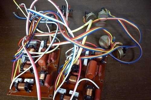

Возвращаясь к теме, вот фото фильтров Корал-7
1.6xgTILa6R_EliYX0SQvsbsqDQfWnA08zooND-aeLRQ.QbtxoI-kBLqnqx2u_7JKnf5CmtGiDO0OKHuwXC1vaPY.jpg
Куплены якобы в Японии, предлагались давно за 8500 р. ОДНАКО. Где "настоящие" катушки? Какие-то сомнительные сердечники, провод тонкий. Конденсаторы такие сегодня продают типа наших К73-17, никакой аксиальности.
Это правда или продавец обманщик? Кто ковырялся в потрохах? Зачем столь ровным динамикам такие сложные фильтры и явно далеко не первого порядка?

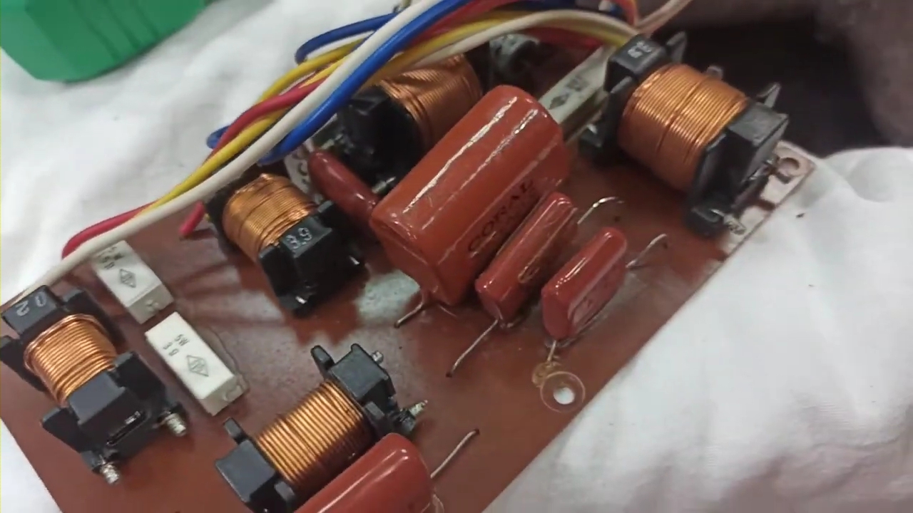

Кстати, есть видео аж 288 Мб про Корал 7, да, там такие же фильтры. Судя по всему первого порядка нет, только второй и третий, Цобель и СЕРДЕЧНИКИ В КАТУШКАХ ВЕЗДЕ. Катушек 5 (ПЯТЬ) штук (старая школа, до эпохи оптимизации). Само видео, как всегда - бла-бла-бла на стандартные 20 минут с прыгающей картинкой провоцирующей морскую болезнь, с "глубокомысленными" рассуждениями, заменой контактов разъемных соединений (лучше бы пропаял), ноу-хау - заливка конденсаторов термосоплями, чтобы не убежали. Лучше бы он схему нарисовал.
Увы, вывод тот же - надо всё делать самому. _plach

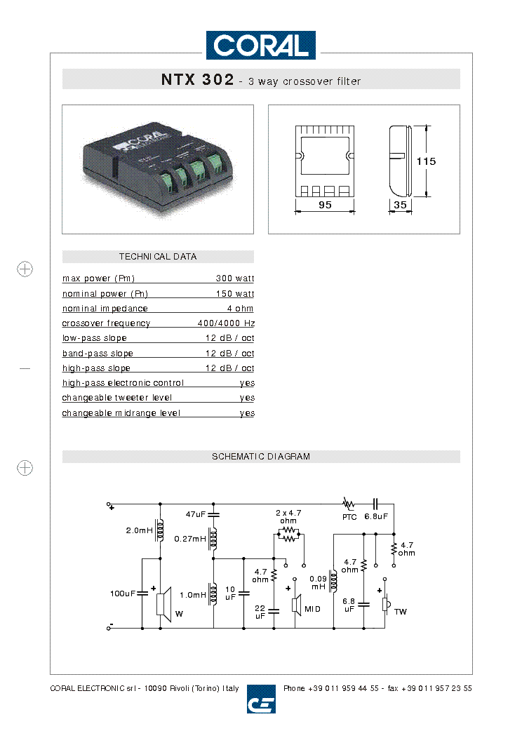

Добавка от других колонок, но того же семейства.
Те же частоты раздела (без фанатизма), высокие порядки фильтров, терморезистор защиты ВЧ динамика, никакой удифилии, но наверняка хорошие динамики - вот откуда берётся звук, а не от лапши на ушах.
Судя по ЭрЦэшной цепочке в фвч, коралловцы умеют прикалываться по-взрослому!🧐
А судя по полярности СЧ динамика - это были не коралловцы вообще...
Любят они цепи Цобеля. Не слушал их колонки вообще, увы. Не разбирал их, поэтому схемы только из интернета. Но выглядят они достоверно.
Судя по подходу к конструированию, динамики у них должны быть хорошими (думаю, из-за этого и разорились, чтобы не разоряться надо делать говно, а выдавать его за конфету).
Даже по беглому просмотру, для меня их подход к фильтрам оказался интересным.
Для дальнейших выводов надо разбирать, измерять, слушать.
Басовик там на удивление, ачх ровнейшая
Судя по АЧХ именно так, и я слонен этому верить.
На восьмерку в паблике схемы не найдёте. НЧ динамик для восьмерки делался на заказ. И когда он был готов - только тогда была создана данная восьмёрка.
""Разрабатывая акустику на динамиках Altec, Коизуми был не доволен их характеристиками, тогда он обратился в Coral, чтобы ему на заказ сделали динамики для его новой компактной конструкции,""(с)
Этот динамик потом и как обычно модернизировали, но это был уже не тот динамик. и да, более этот динамик ни в какой другой акустике не устанавливался.
Семёрка - это семёрка.

Да, по параметрам динамики хорошо, но АЧХ только заводская и непонятно как снятая.
