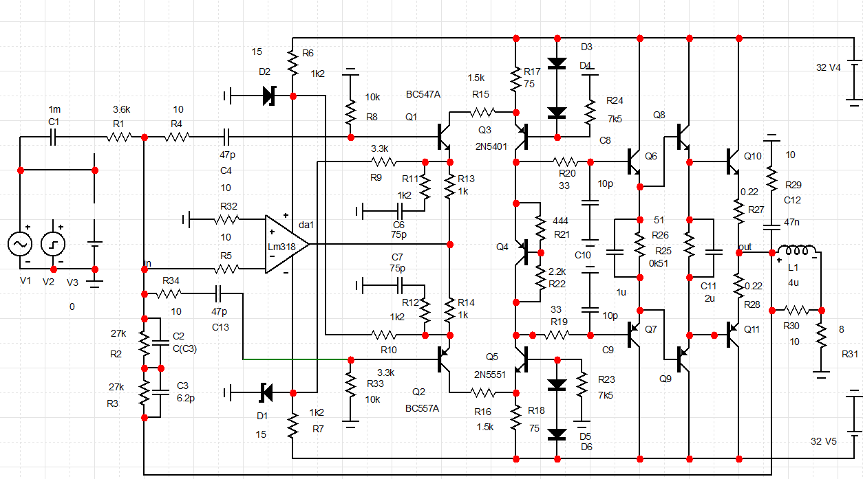

Вот из старых работ. Модели каповские

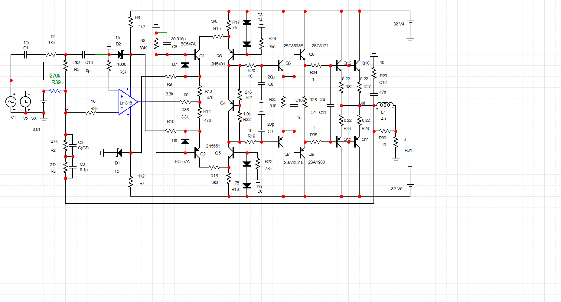

Не считая каскада после ОУ, дающего -18дБ по напряжению, пусть бы было, но он портит винегрет. Резисторы к базам транзисторов ВК, 1 Ом, отдельно к каждой базе.

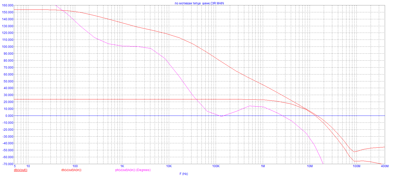

C LF356 90дб усиления с разорванной оос на частоте 20кгц. Простенький усь без проблем с клипом и простой коррекцией

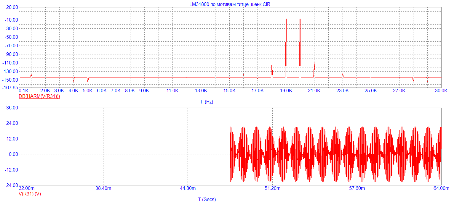

ИМД ориентировочно

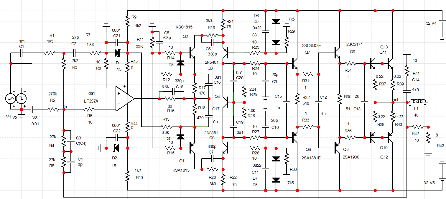

Вообщето R37 и R38 должны быть одинаковы и примерно от нуля до 10 ом . Базы первых транзисторов отделить резистрами с теми же 10 омами для снижения риска возбуда и прочих пакостей .Подробнее смотрите у ХХ. Хоровиц и Хилл . Диоды в источниках тока надо от баз также отделить теми же резисторами по 10 ом. Вот измененная схема более полная и моделька МС-12. Очень шустрый усь
Profit защита от ввшника встает как родная

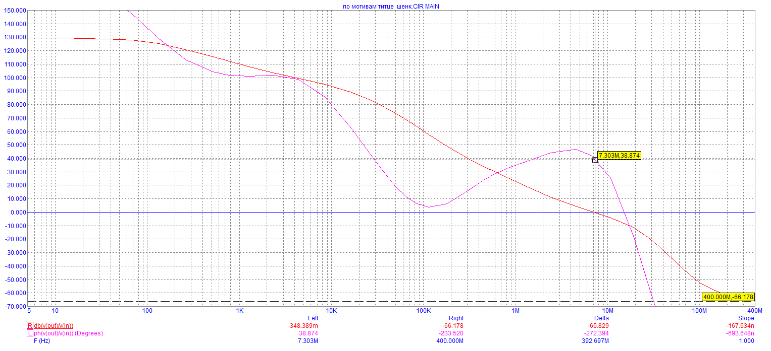

Петлевое. генерить там нечему , захода за 180гр нет .

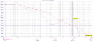

Если я правильно понял, то левая шкала двойная: и петлевое усиление, и фаза. На частоте 7,3 МГц имеем единичное усиление и запас по фазе 39°. Тогда на частоте 120 кГц имеем 58дБ петлевого при запасе 5°, вот тут от любого чиха и будет генерация. А до генерации - продолжительный звон на частоте 120 кГц на каждом ударе тарелки. Надо выиграть хотя бы +30° на частоте 120 кГц.

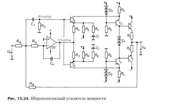

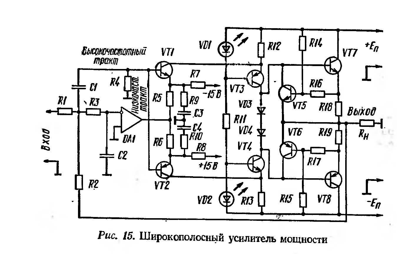

Вот это Титце-Шенк. Тут есть и интегратор, и дифференциатор. Изменяя коэффициенты передач того и другого, добиваемся максимально быстрой, точной, гладкой ПХ. Привет вегалабам с их ядерной интегральной накачкой.

Нейквист с вами не согласен. С5 увеличить до 10-15пф , если уж стремно. Он на сие влияет. Но быстродействие уся понизится.
Если бы только Найквист, можно было задвигать про генерацию и дальше.
Уже многие десятки разных усилителей с глубочайшим заходом за 180 градусов работают без генерации, даже при подаче меандра на вход.

Вся разница оригинала Титце и Шенка от схемы по мотивам лишь в переносе левого вывода конденсатора С2 по схеме Т.Ш. с точки суммирования оос на землю.
А вот это ерунда. Это не просто точка суммирования сигнала с ООС, а вход дифференциального звена. Сигнал ООС тут появится значительно позже, а здесь и сейчас тут входной сигнал. И если заземлить левый вывод конденсатора, то разница будет примерно как между Эдитой Пьехой и " иди ты на ...".

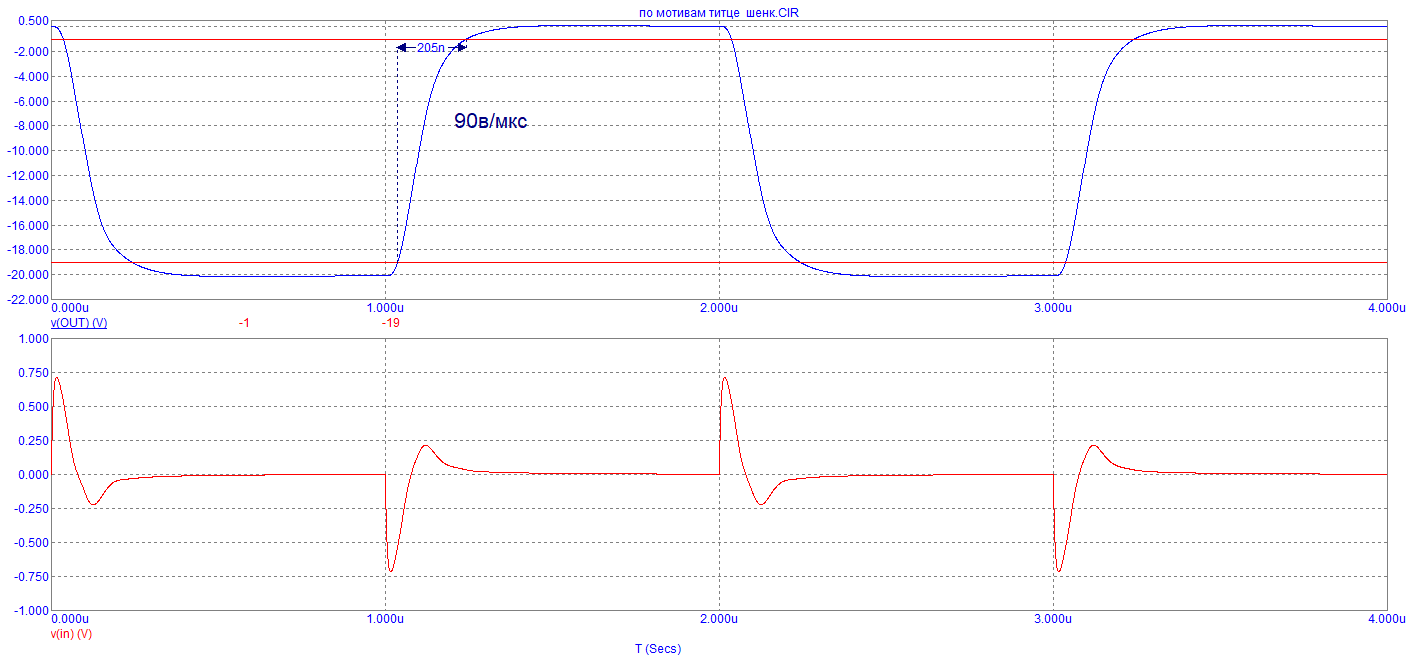

Один свистешь в теме пошел.Критики даже не заметили скорость нарастания 100вольт на мск и запас устойчивости 40дб . Кстати реальной то схемы Т.Ш . не дали , лишь прототип и все. Далее сами.
Параллельный вч канал это вложенная оос во второй каскад с ОБ . Где не приняты меры безопастности по вылету данного каскада при клиповании.
Оригинал

Боюсь ошибиться,но с входным в 3.6 ком емкость на входе в 1 мк маловата будет.

Там в миллифарадах, с запасом. Осталась эта входная цепь от старого проекта,
Миллифарада другое дело, если еще и пленочная _hm_
Зато номинал входного резистора- 3.6 ком, самое то чтобы включить на входе переменник линейный на 22 ком, получив нужную для звука зависимость.
