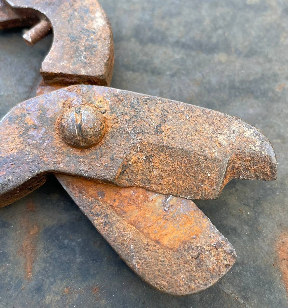

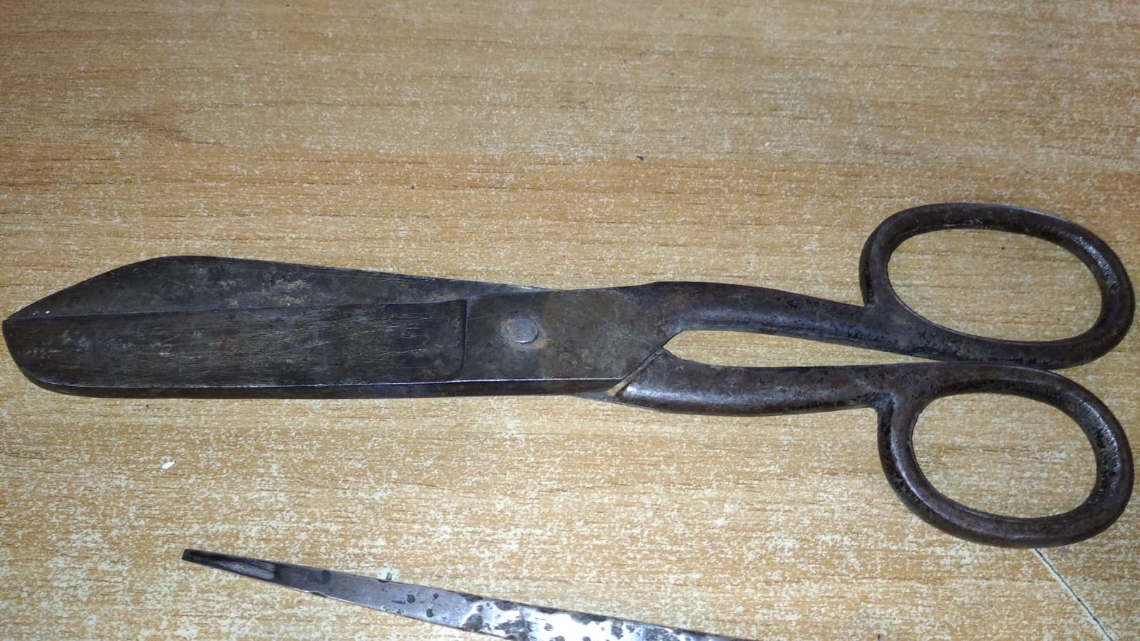

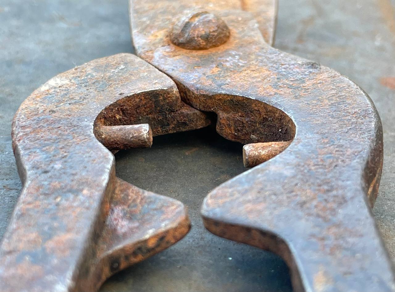

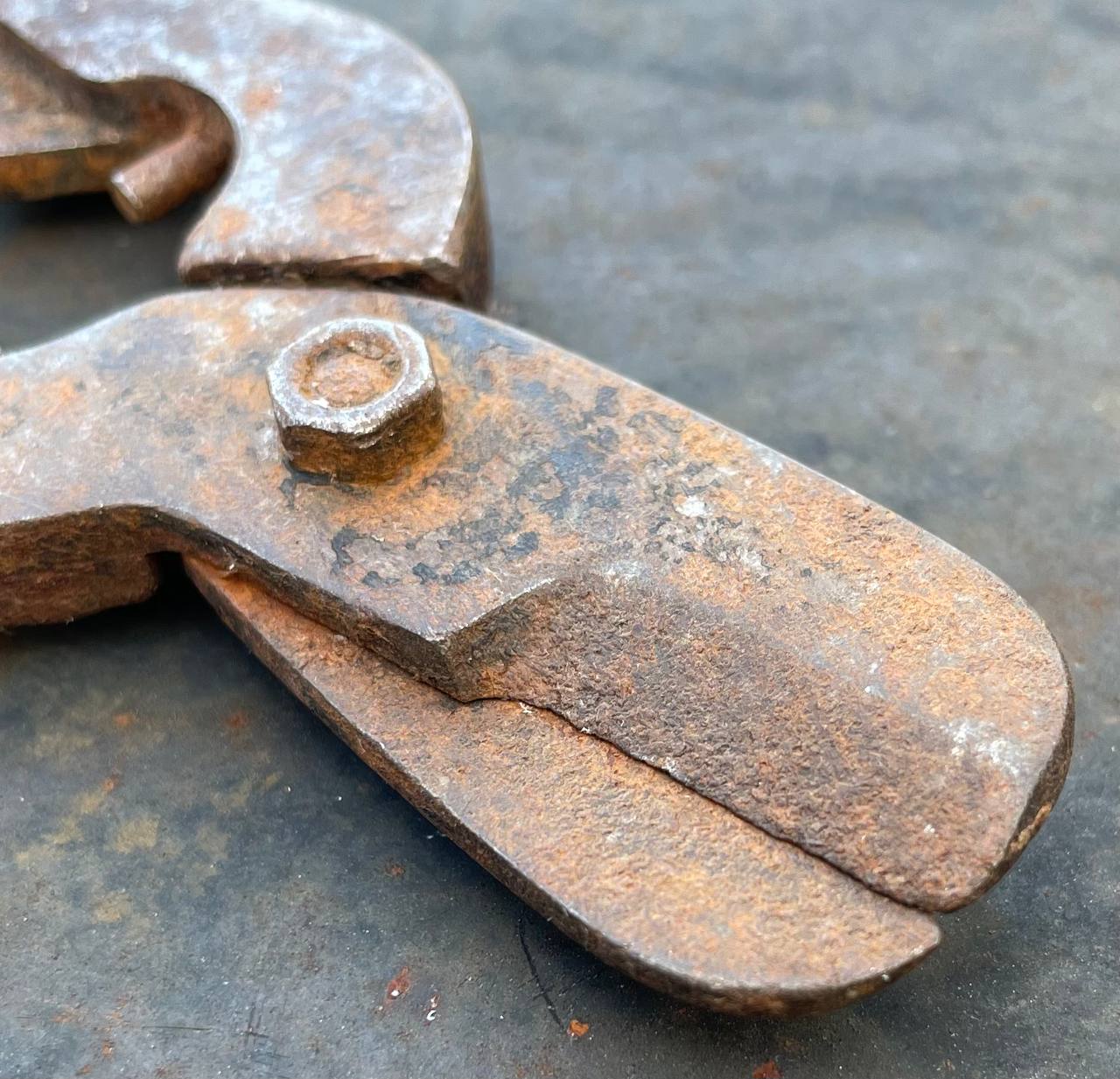

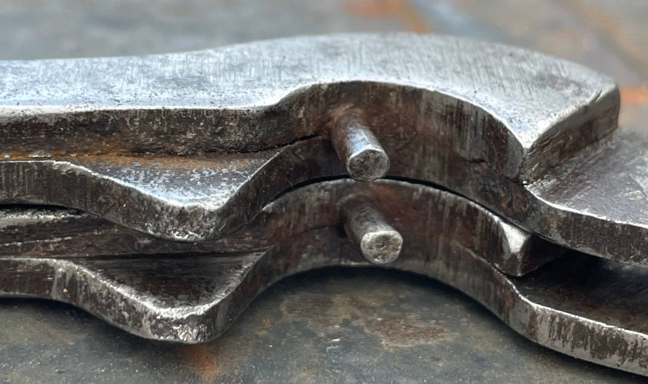

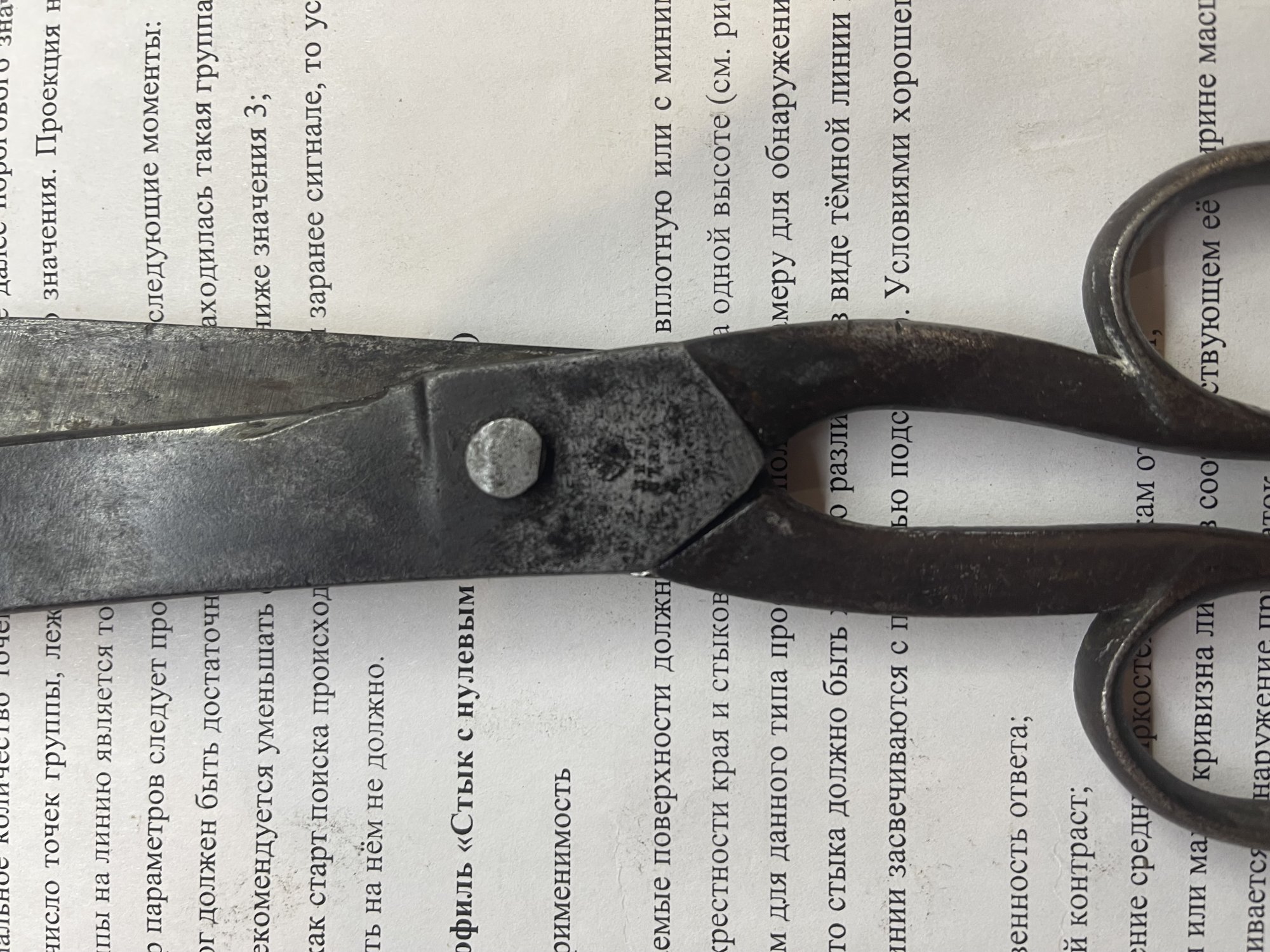

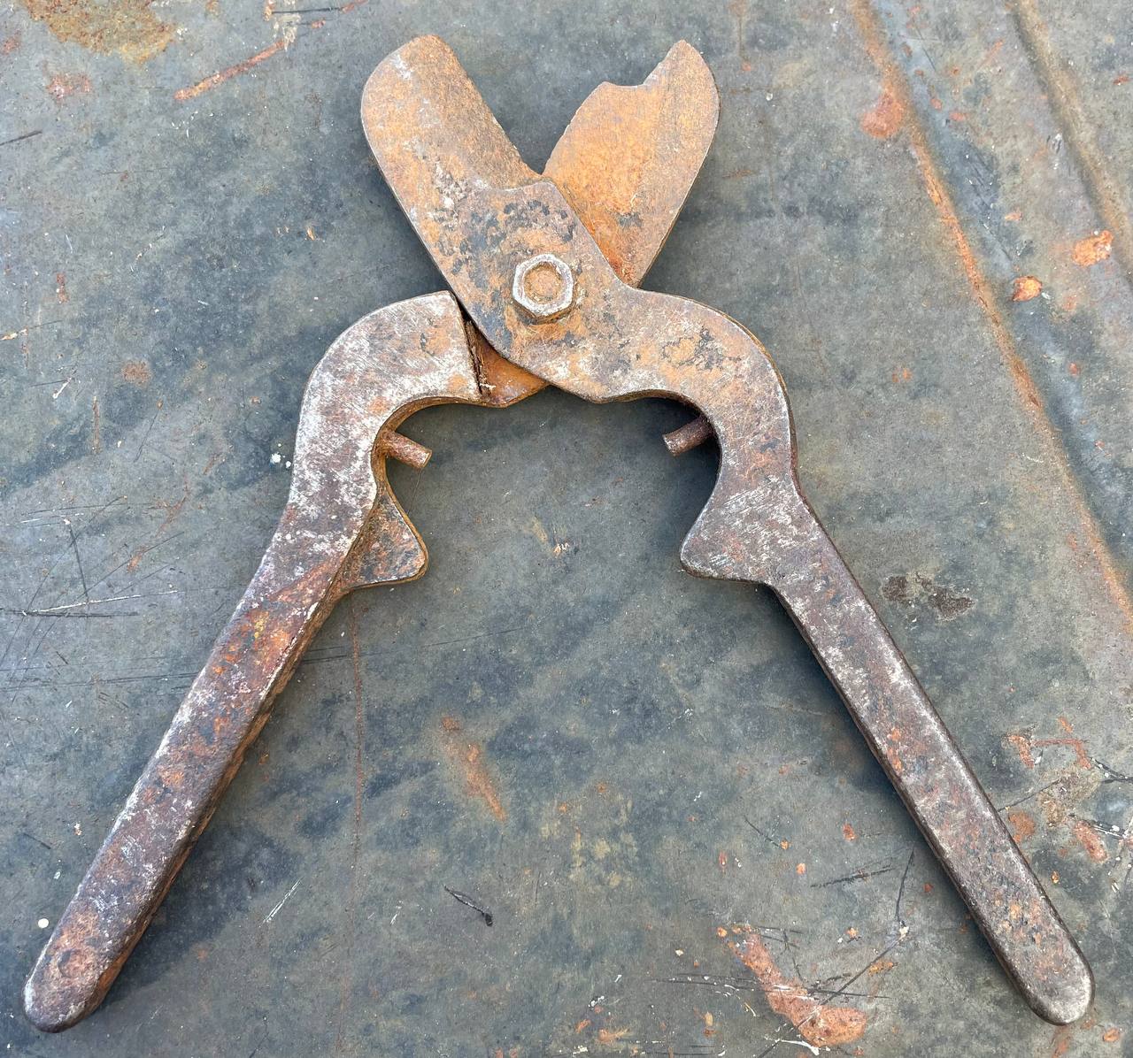

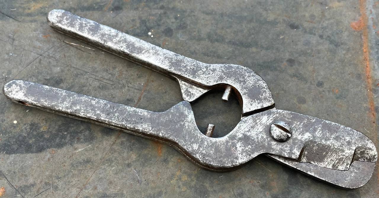

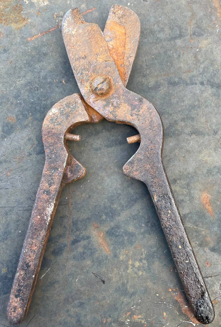

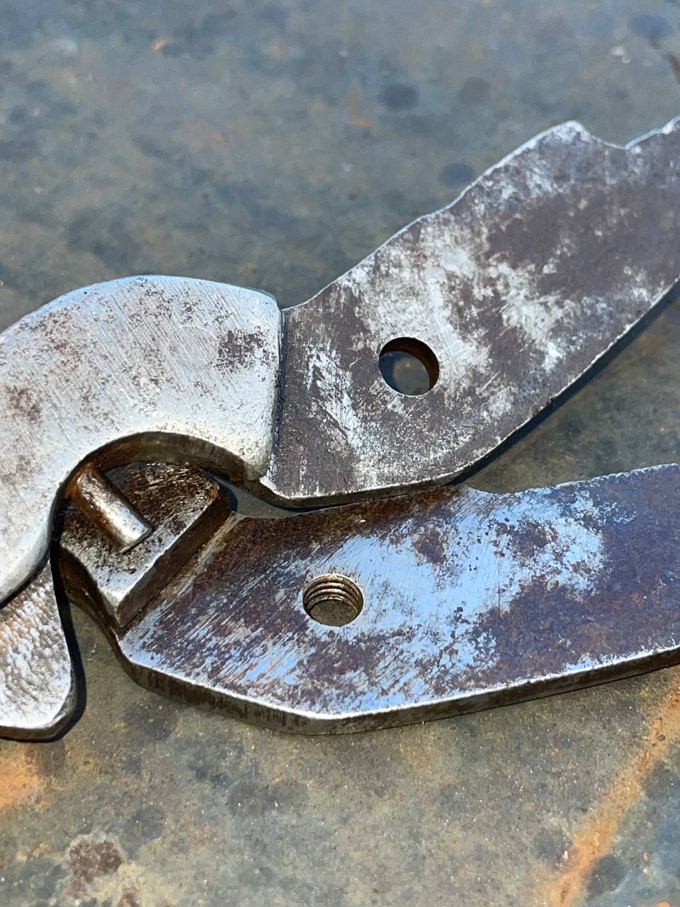

Батя нашел ножницы, скорее всего дедовские еще. Но для чего, секатор, по металлу, для бумаги? Бумагу режет не плохо даже в таком состоянии. Как для металла - заточка не очень похожа. Дед работал на заводе по производству инструментов для резки бумаги, так что есть вероятность, что от туда, но это только предположение.
Решил восстановить, просто чтобы были.
photo_1_2025-08-18_21-12-25.jpg photo_2_2025-08-18_21-12-25.jpg photo_3_2025-08-18_21-12-25.jpg photo_4_2025-08-18_21-12-25.jpg photo_5_2025-08-18_21-12-25.jpg

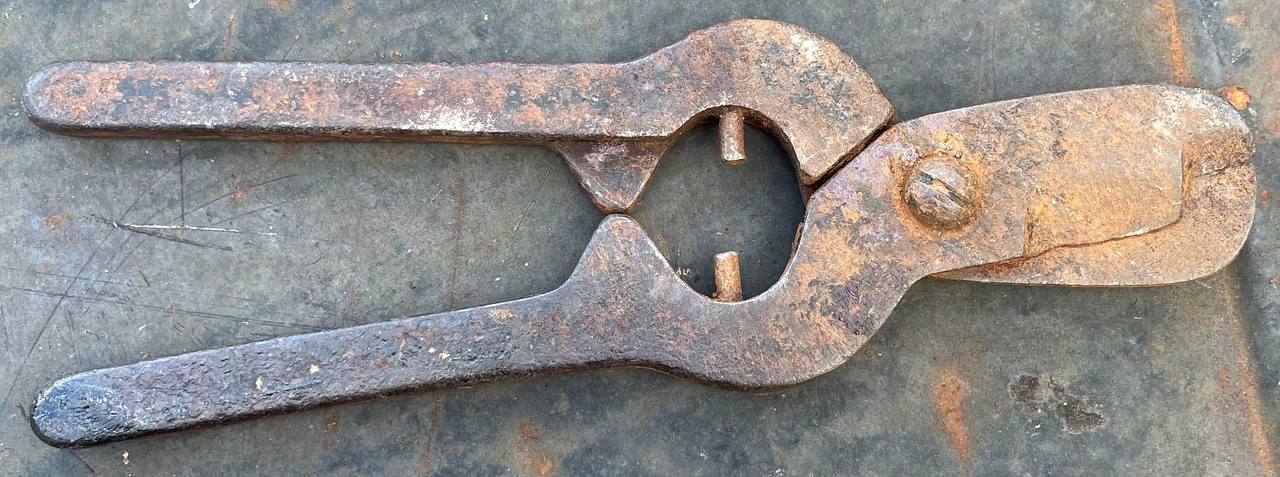

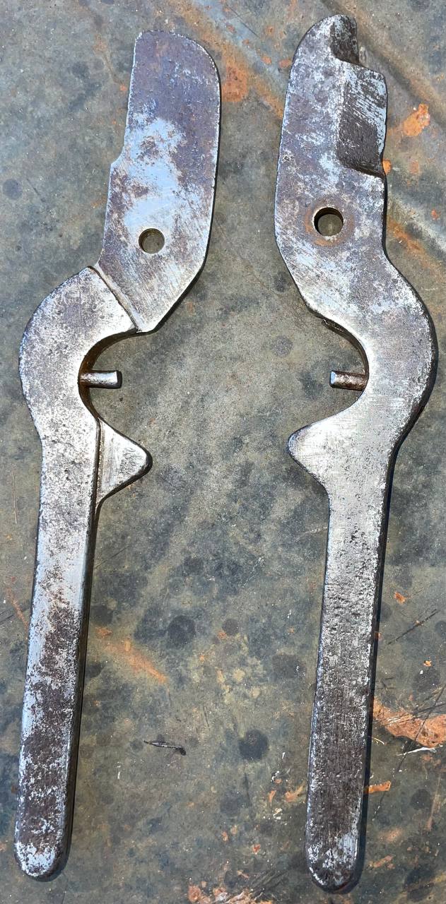

У них была еще пружинка, которая одевалась на штырьки. Предполагаю, что пружинка была в виде плоской ленты.
photo_8_2025-08-18_21-12-25.jpg photo_6_2025-08-18_21-12-25.jpg photo_7_2025-08-18_21-12-25.jpg
После грубой очистки:

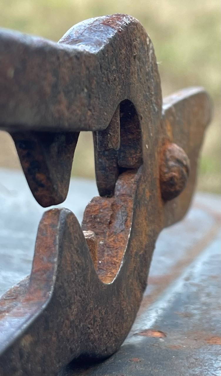

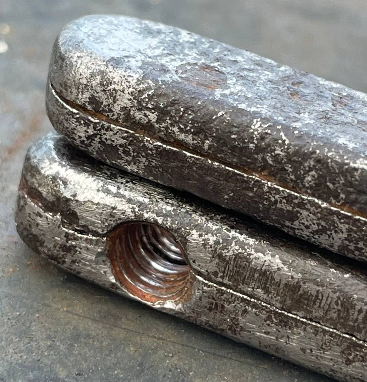

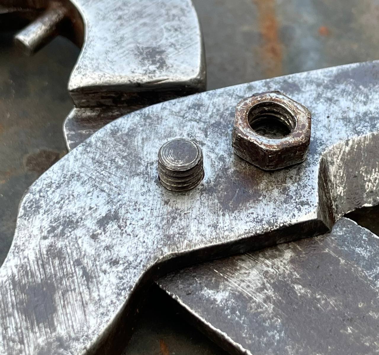

на конце одной из рукояток обнаружилось отверстие по винт:
Да и сами половинки такое впечатление изготовлены из половинок.
Те самые штырьки под пружинку:
Винт соединяющий половинки ножниц закручивается в одну из половин, там есть резьба, когда во второй нет.
И сзади фиксируется гайкой:

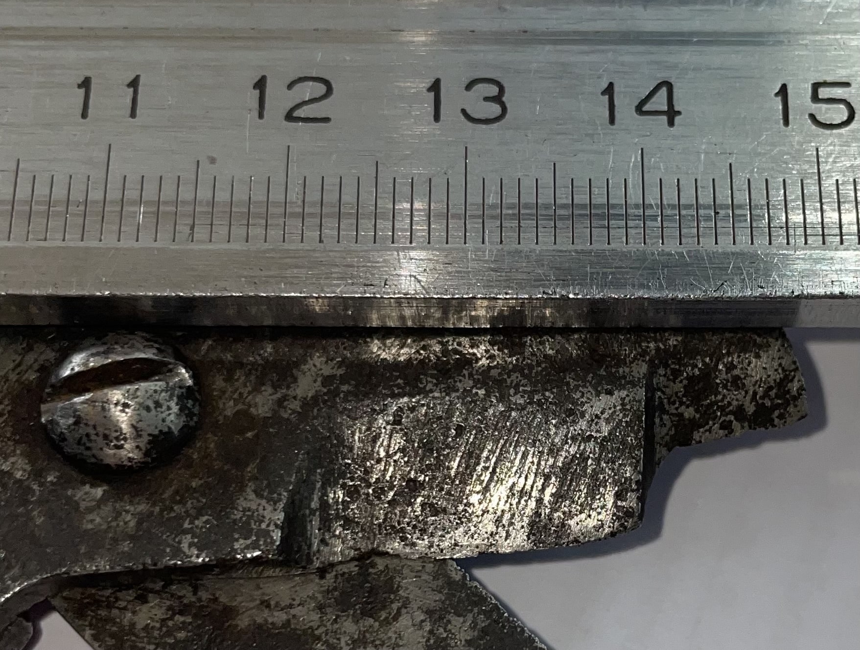

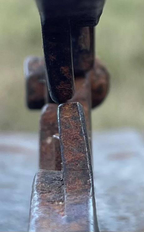

Ножницы жестянщика,по металлу.
Вырез на одном лезвии,это упор,чтоб делать точные по глубине надрезы,например для изгиба и сшивания листов.
Если не ошибаюсь ,глубина выреза полдюйма вроде.Но точно размер не пойму.
Пружина да,спиральная полоса должна быть.
Отверстие для винта на нижней половине,скорее всего для крепления пластины нужной формы,которая отгибает нижний край листа,во время резки,не давая ему резать руку и чтоб не мешал.(можно самому изготовить,это типа скобы,гарды у шпаги)
Забыл ещё об одном назначении резьбы.
Так же туда вкручивается шток и закрепляется в тисках.
Получаются стационарные ножницы которые всегда на одном месте.
Удобно всякое обрабатывать,обрезать потоком.

Да, помню, пружина свитая из ленты, форма напоминает банан.

Да, они и сейчас есть в продаже.

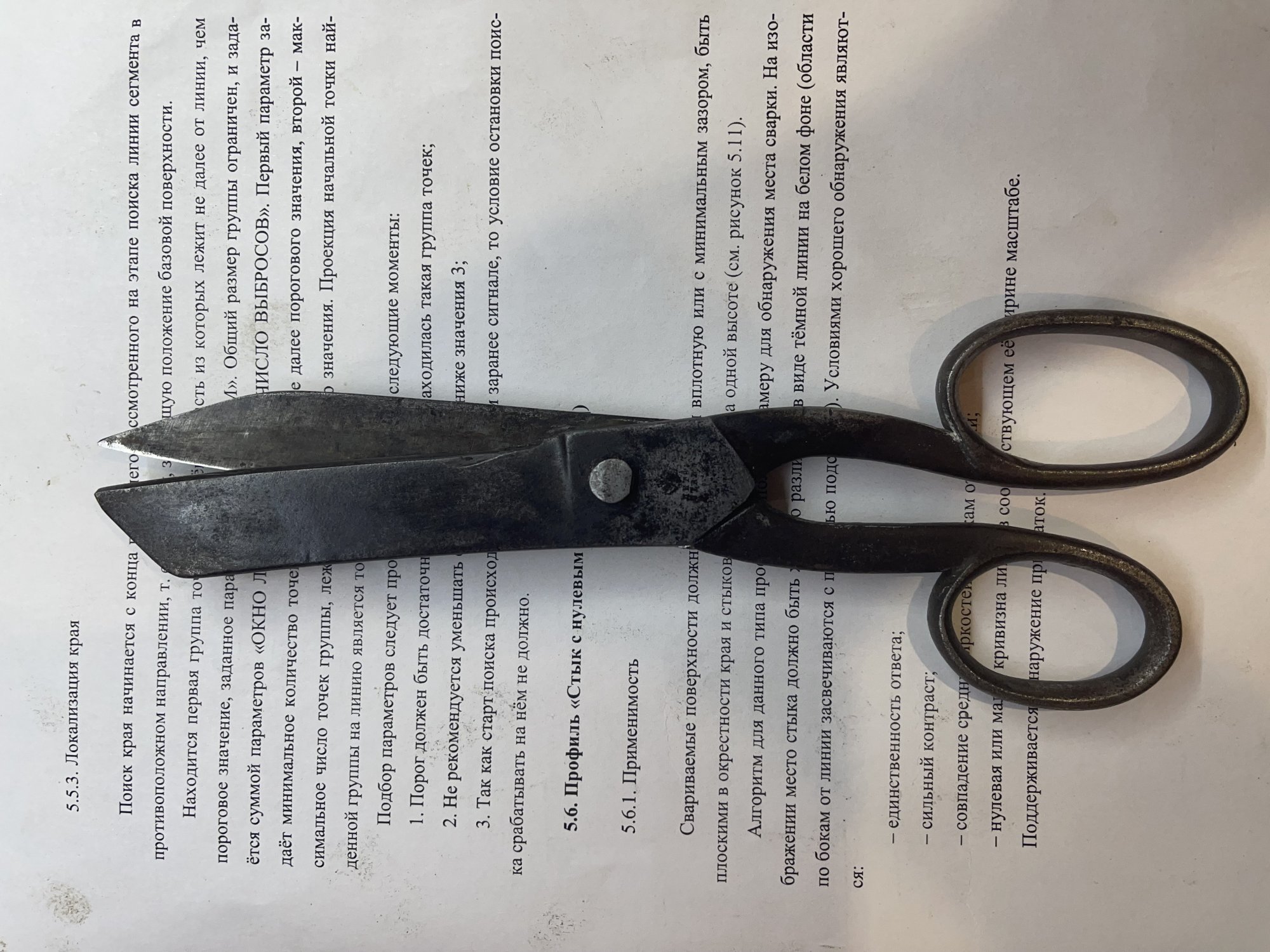

Ножницы покрашу молотковой краской полностью.
Режущую часть чем покрыть? Покрасить, будет закусывать, оставить голый метал - поржавеет.

Ножницами по металлу еще мой отец пользовался, как сам заточил, с тех времен ничего с ними не случилось, не поржавели. С оговоркой. Храню не в сарае, а дома, в ящике с инструментами.

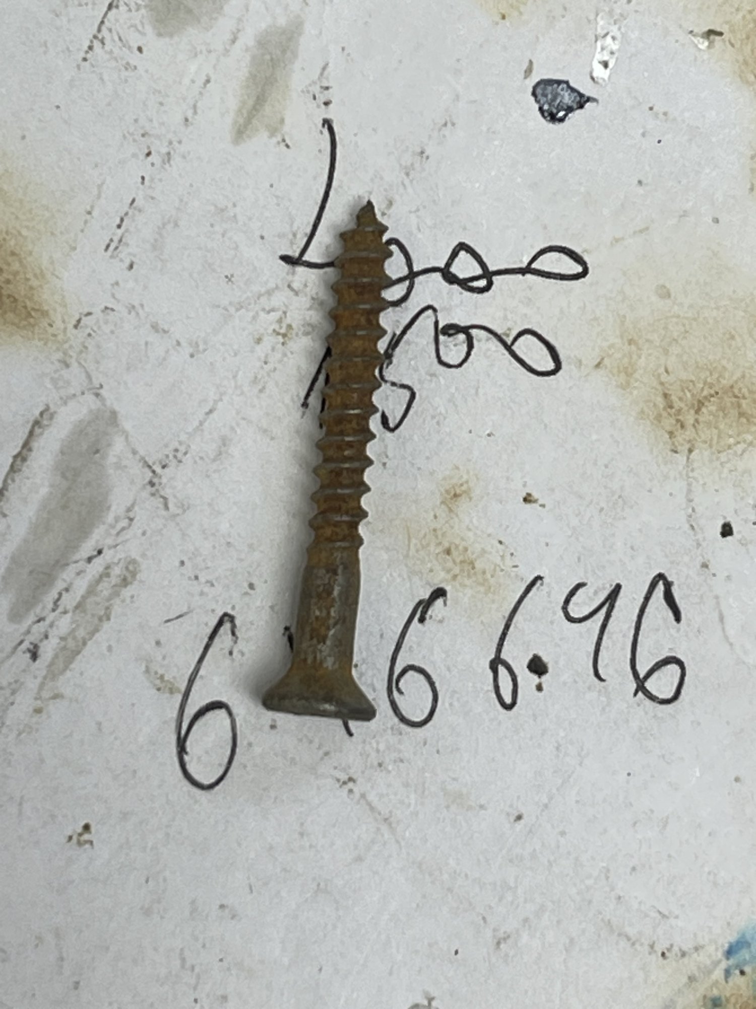

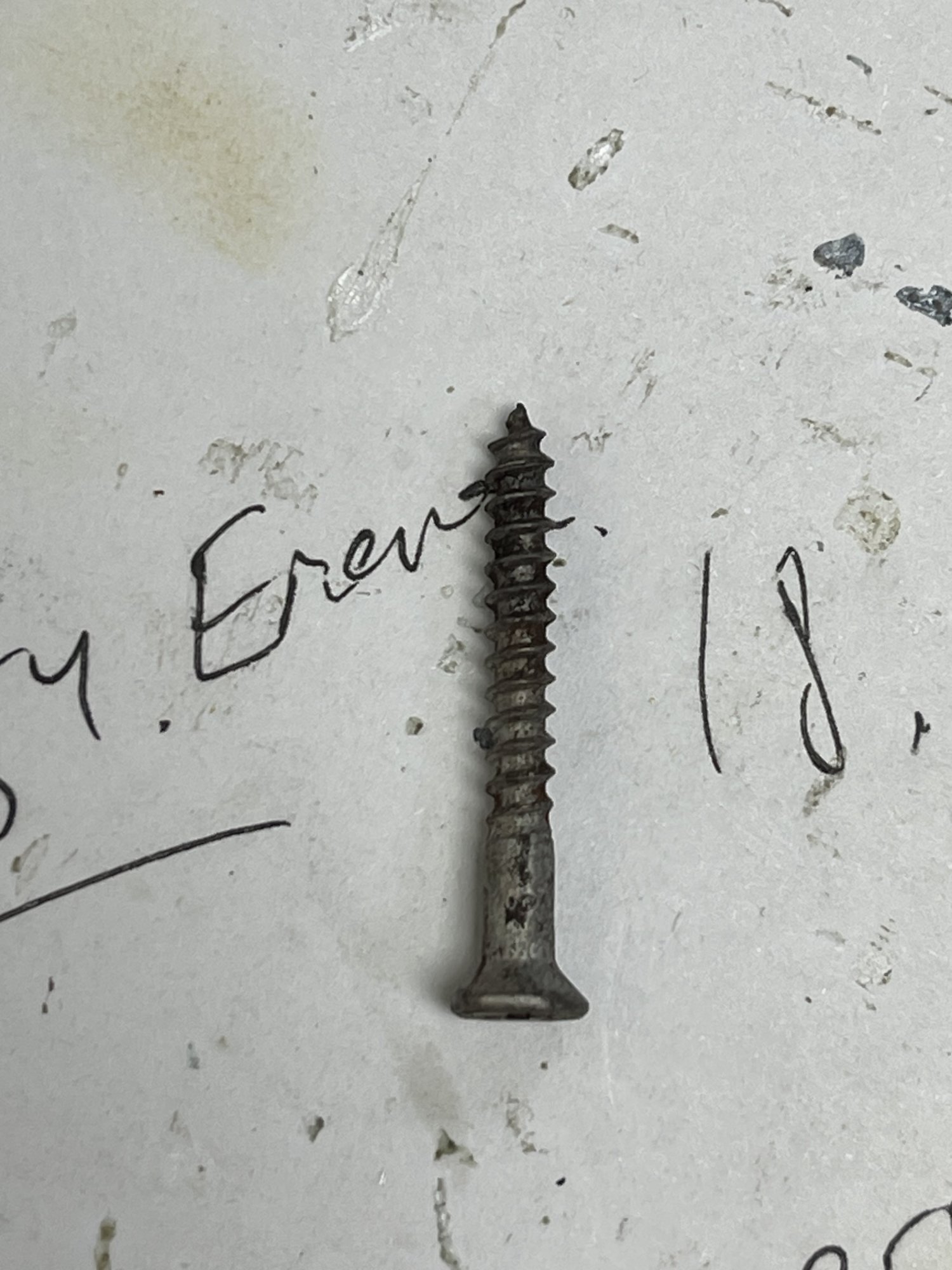

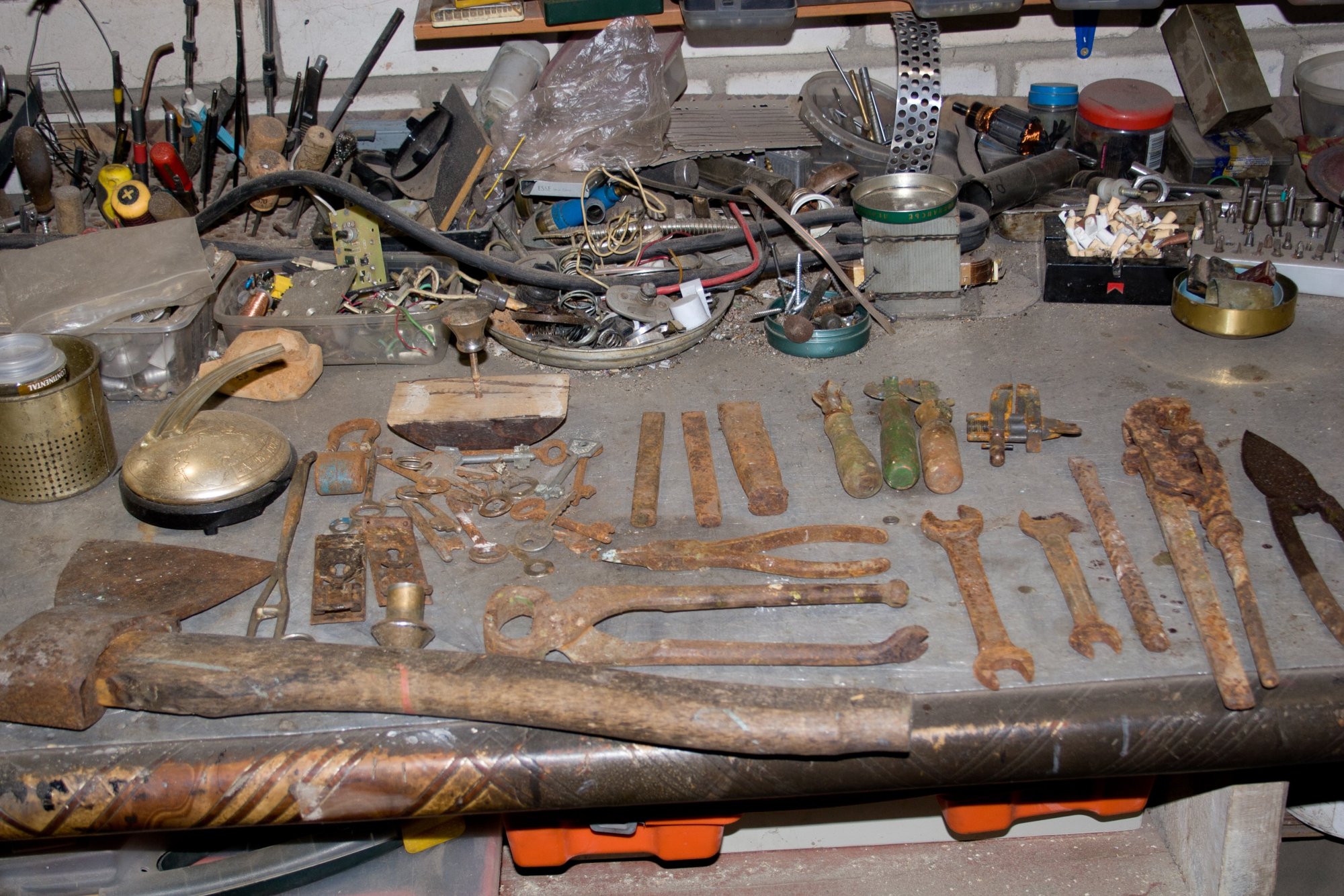

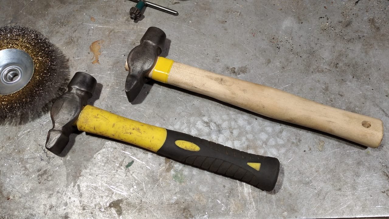

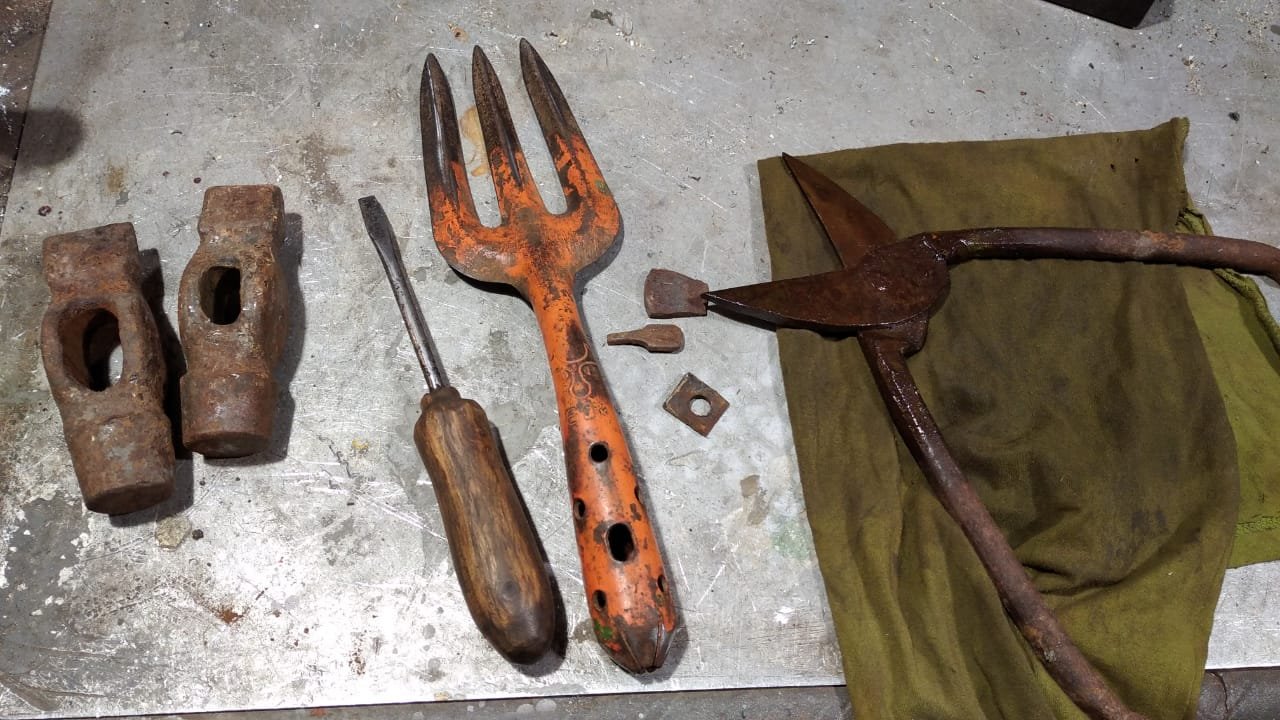

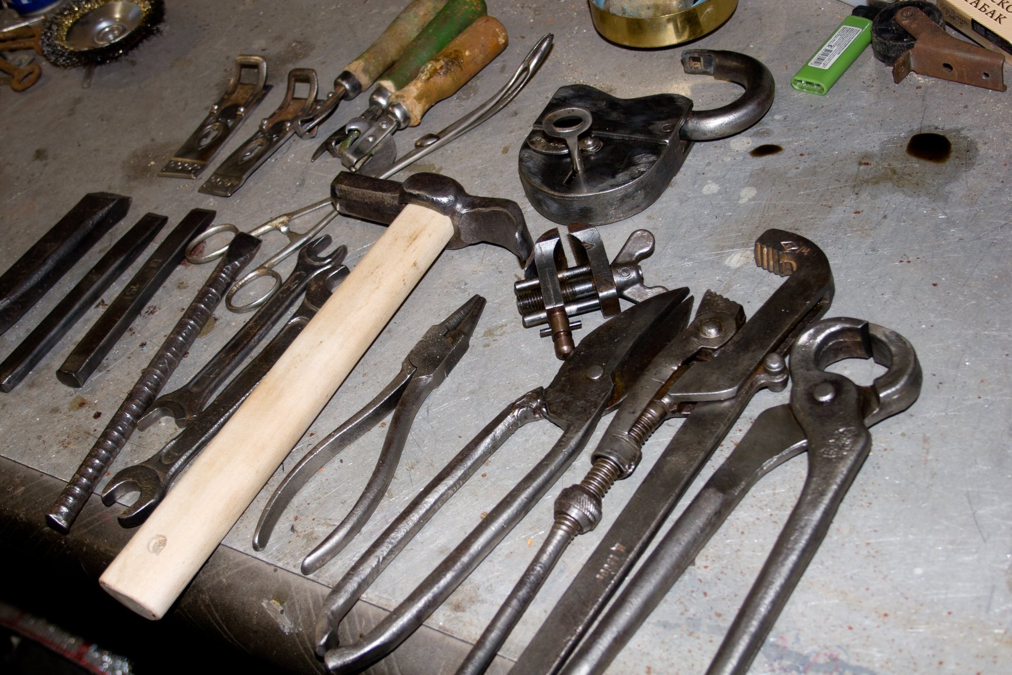

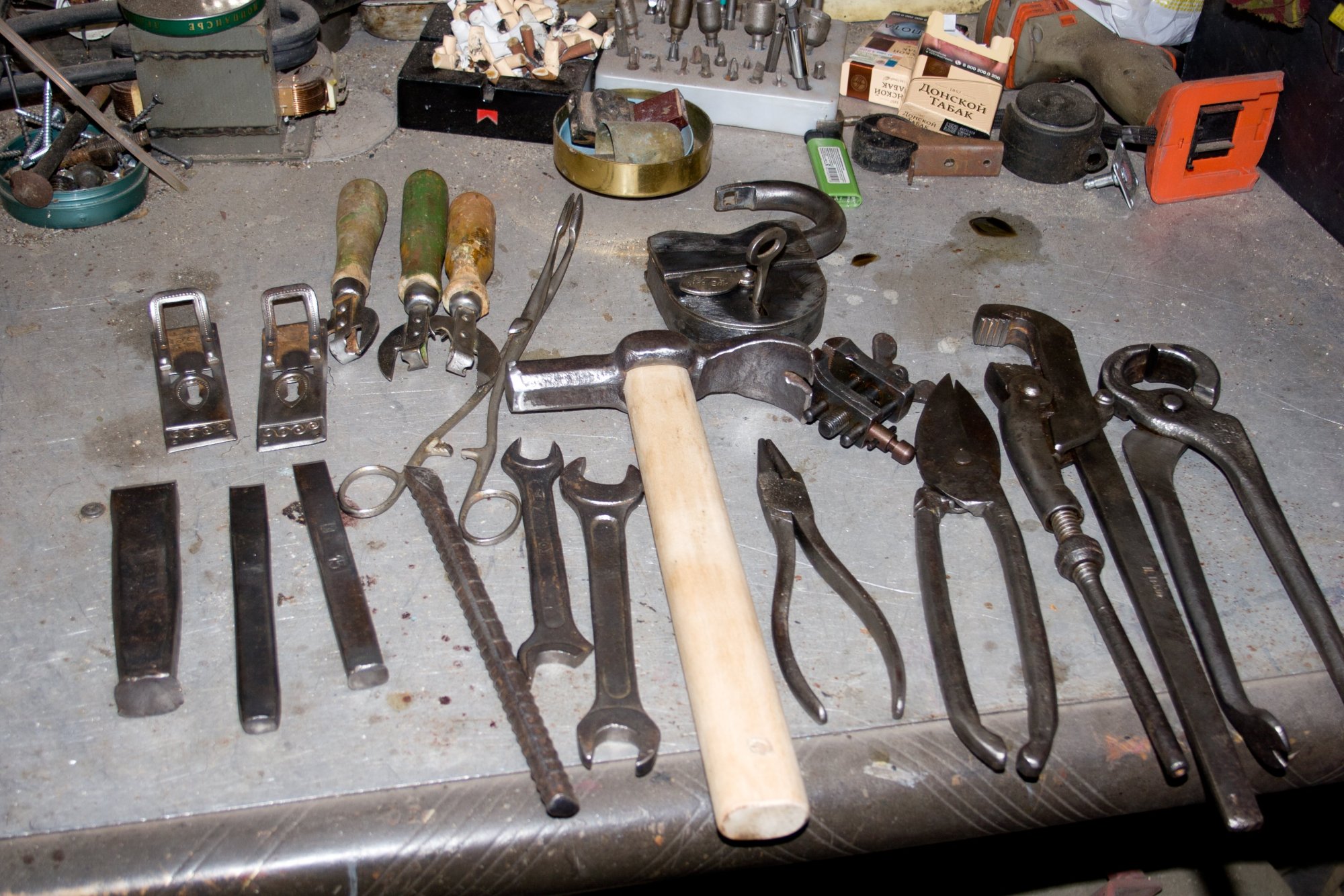

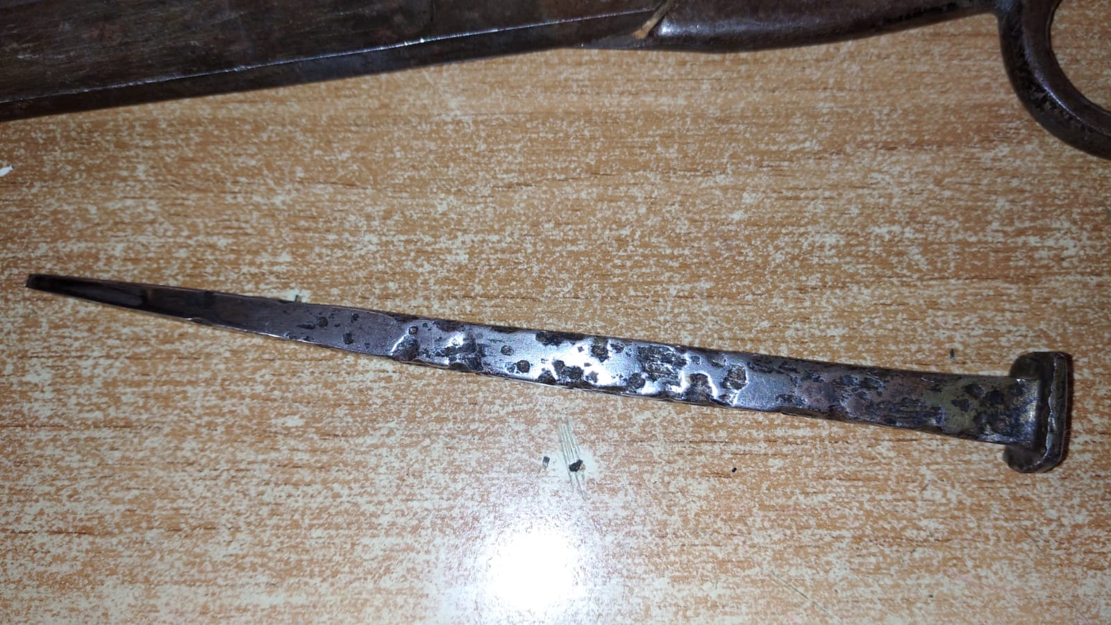

Не надо ничего красить.Вид будет отстойным.
Там хороший металл,если в сухом помещении,не заржавеет.
Вот гвоздь кованый на примере.
Я его зашлифовал и заполировал году в 93-94.Причём всё вручную.
Финишную полировку металлическим чем то наводил,не помню точно чем.
Так в одной поре и есть,мож раз подновил и то чуток.
Ножницам просто кромку заточил,пока не занимался.
Берёте болгарку с кордщёткой металлической,зажимаете в тиски и чистите вкруг.
С плоской частью внутренней лезвий только аккуратнее,уйдёт плоскость реза не будет нормального.
С ней аккуратнее,если что мелкой наждачкой совсем,чуть полирнуть и всё.
Остальные части,после кордщётки ещё можно чуть так же мелкой наждачкой под просмотр телека довести.
Или на круге войлочном в конце уже.
Потом маслом обработать или воском натереть на горячую,он закроет все мелкие каверны.
На последних фото кстати ,кованый молоток плотника.
Когда нам крышу делали,я бригадиру подарил.
Говорил сначала,что какой то не типичный)
А в конце работ сказал,что привык к нему сильно,очень удобный)
Инструменты ржавые ,это я всё во дворе дома нарыл и по сараям,когда купили.
Арматуры кусок(скарпель),тоже древний,на неё надпись Люксембург и дата дореволюционная.

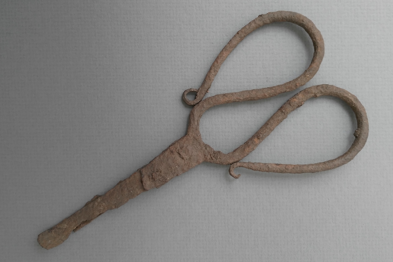

я тоже нашёл ножницы 10-12 век металлодетектором на мысе у моря.
Династия Ляо не хухры мухры )
