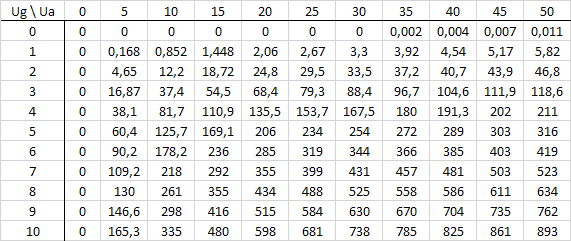

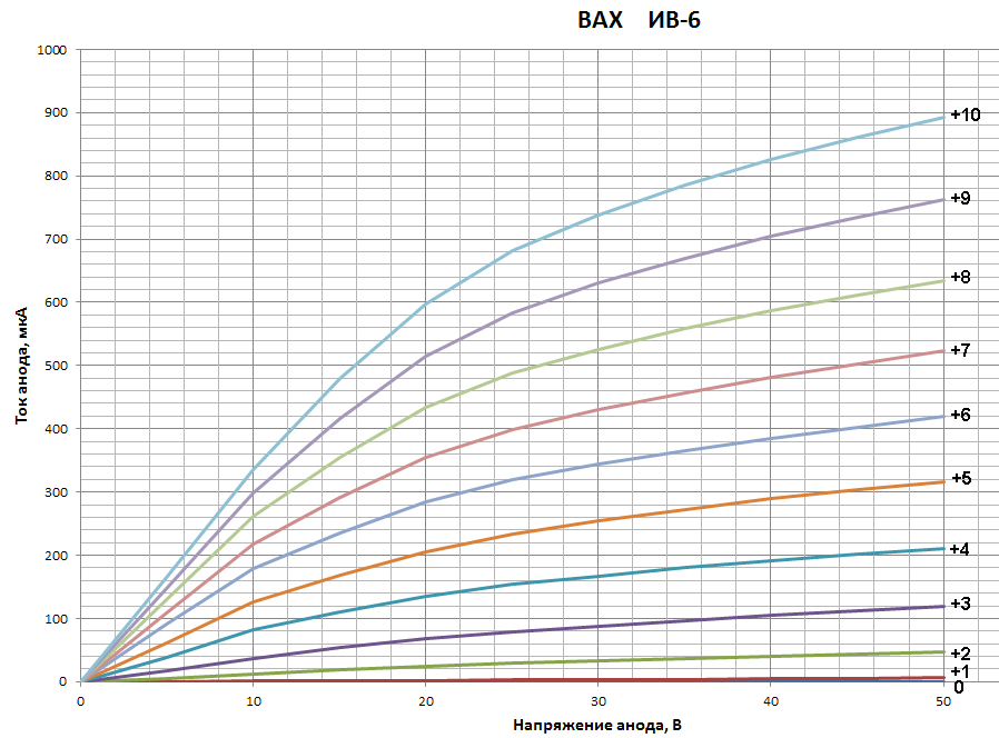

Ну вот, наконец-то довел лабораторку до конца. Тема: ВАХ и испытание ИВ-6 как триода
Схема включения, анодные выводы спаяны вместе и используются как один анод
Слева напряжение сетки в вольтах, сверху напряжение анода в вольтах, данные - ток анода в микроамперах
ВАХ ИВ-6, смещение сетки положительное (как у Nutube), при отрицательном смещении лампа запирается. Справа цифры - напряжение сетки

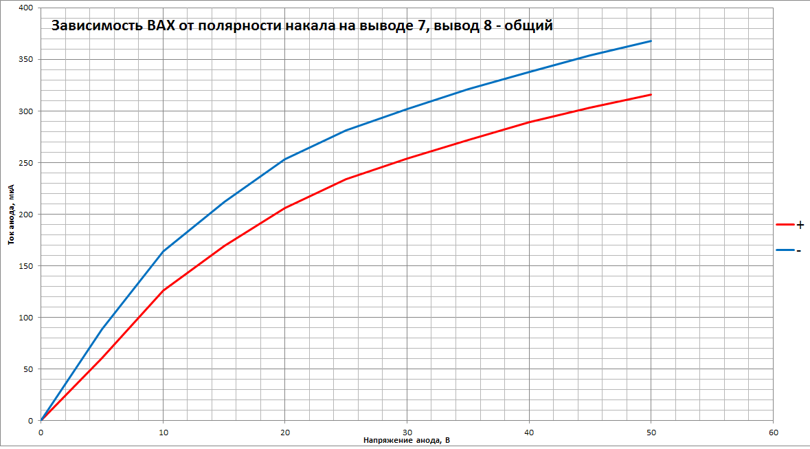

Так как лампа прямонакальная и питание накала постоянка, снял характеристику при среднем напряжении сетки +5В, изменяя полярность накала
Ток анода в микроамперах
ИВ-6 на триод не похожа, во первых смещение сетки положительное, во вторых присутствует ток сетки, причем больший чем у анода
ВАХ ИВ-6 похожа на ВАХ МОП-транзистора с индуцированным каналом в режиме обогащения, если бы не одно но... присутствует ток сетки
