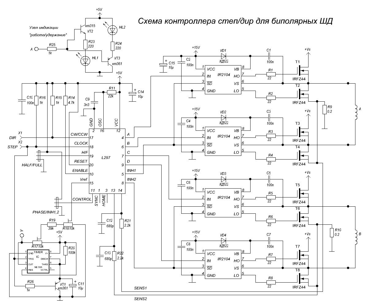

Решил написать на этом форуме, может здесь кто то подскажет, та как у самого ума не хватает разобраться, но понимаю что решить эту ситуацию можно, очень хочу разобраться. Есть шум (шелест) шаговых двигателей, он не стабильный бывает меняется. Так было с момента запуска станка. Проверял частоту работы шим на L297 в районе 29 кгц шум получается раз он слышен значительно ниже частотой. Я так понимаю это какое-то самовозбуждение, потому что бывает такое что его практически нету. Бывает что есть разница в зависимости от положения двигателя ротора, бывает что нет никакой разницы и шум всё равно присутствует. Вот хочу разобраться пожалуйста помогите кто знает... Драйвера паял сам l297+ne555+ IRF840

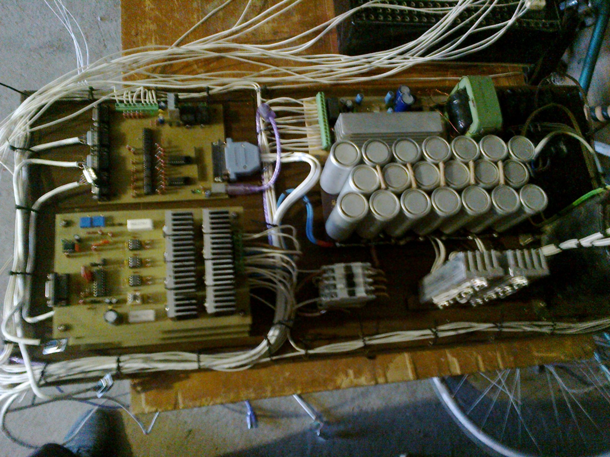

Как то заметил, станок шипит шаговыми двигателями, и через несколько минут затих, подвигал осями и снова зашипели ШД, через некоторое время снова тишина. Питание шаговых двигателей осуществляется одиночными многожильными проводами сечением 0,6 квадрата и идут они все вместе, кучно. Раньше такого не было, изменения произошли эти после того как кабель lpt провёл по-другому подальше от силовых проводов шаговых моторов. Кабель LPT от платы опт развязки до компьютера выполнен в экране (паял этот кабель сам так как распиновка отличалась от стандартного варианта, потому что плату оптовойразвязки, разводил сам и соответственно распаивал по-своему, использовалась витая пара медного сечения проложена в экране). Я так понимаю что это образуется какое-то самовозбуждение в цепях ну сам разобраться не могу недостаточно опыта, но разобраться очень хочется.
В другой день ШД двигатели так же шипели но не затихали, было замечено что ШД по оси Z совершел иногда шаги (давно-давно помню тоже иногда такое замечал) без управляющеё программы, при отключении кабеля LPT yничего не меняется (вот только не обращал внимание с отключенным LPT кабелём было ли самапроизвольное проскакивание шагов мотора)

Дмитрий, гляньте-ка какие картинки на выходах L297 в режиме покоя(?)
Управляющие (входные) синналы L297 – микротоки (макс. по низкому уровню 10мкА, по высокому 100мкА). Смотрите что там, прям на ногах.

R17,R18 регулировка фазы на входах контроллера?- может, в ней дело.
Увидел ключ на КТ361)
Качество питающих напряжений +5,15 в - бывает , стабилизаторы возбуждаются, ИИП пакостят...
Практически два мостовых усилителя ШИМ сигнала (по Одному на каждую обмотку), Обратная связь по току с 0,2 ом.

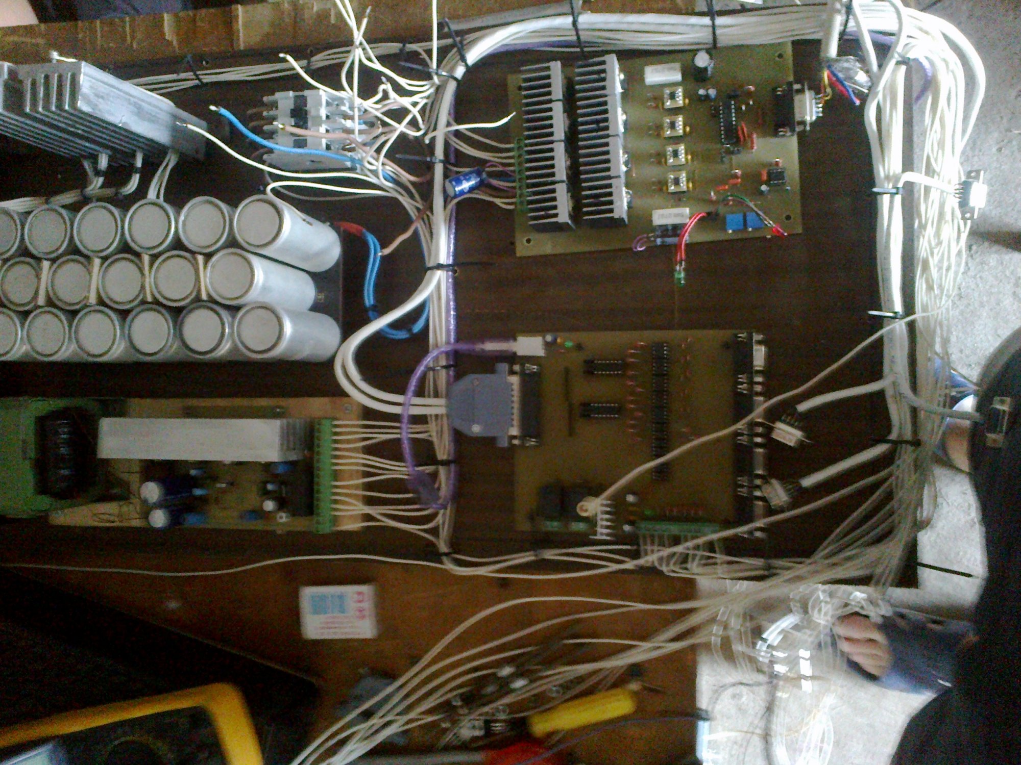

Судя по картинке, силовые провода идут в куче со всеми остальными. И силовые не свиты попарно ( и не экранированы электрически).
возможно, увеличилась площадь земляной петли.

какой алгоритм обработки обратной связи сигнала, полученного с токового датчика 0,2 Ома?

Блокирующие конденсаторы по питанию выходных ИРФ-ов непосредственно на плате имеются? На схеме не указаны.

Контроль тока в нижнем плече, не в обмотке непосредственно.
Посмотреть осцилографом
Лучше всего. Вот только выбор точки подключения массы осциллографа при импульсной помехе имеет значение. Пробежитесь по выходам на мотор, по всем выходам драйверов, по всем входам 297-й. Картинки покажите. Надо что-то делать.
