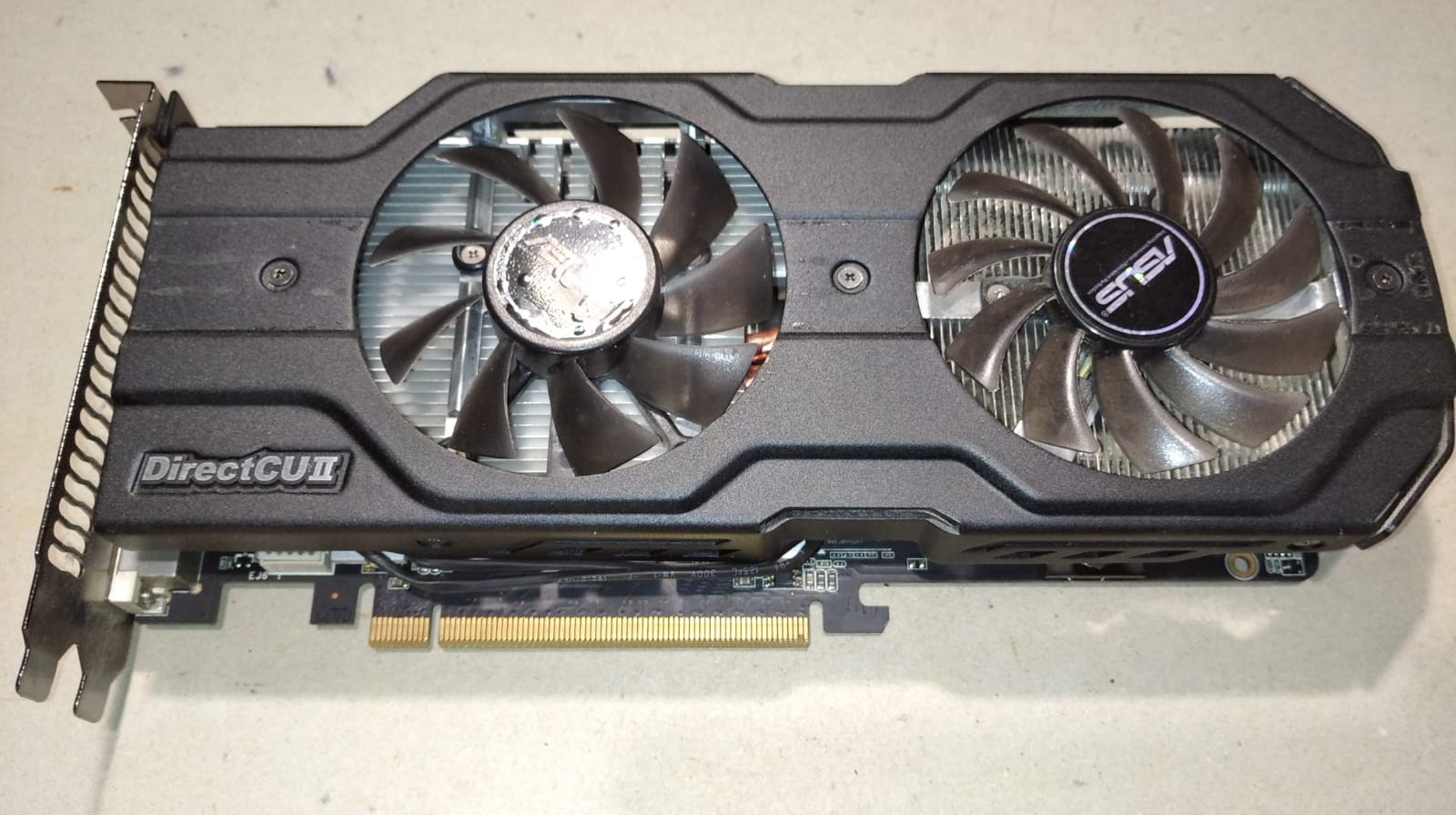

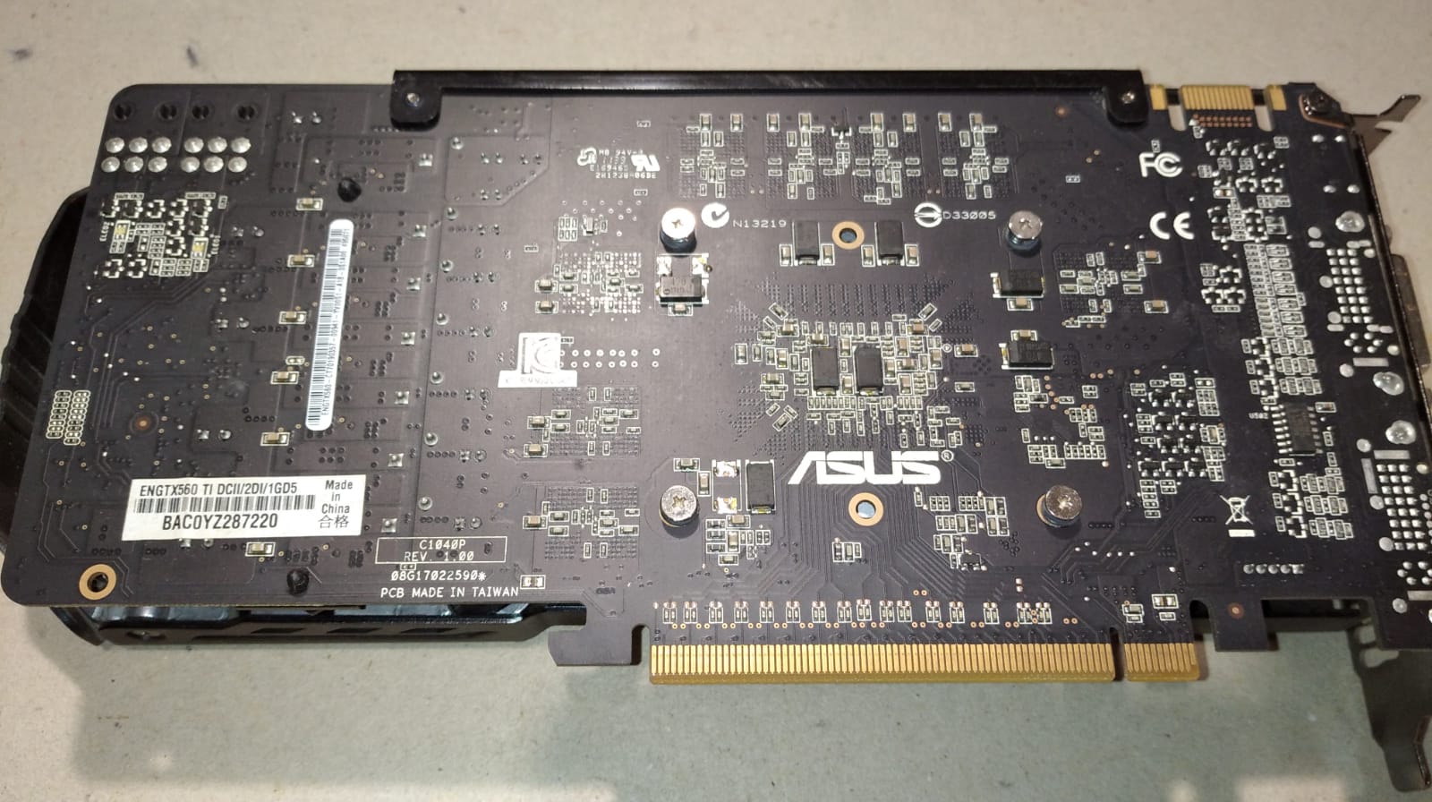

Показала рабочий стол из кубиков и ошибка 43. Котроллер памяти в gpu или сдохла оперативка... а пока водные процедуры и фото после душа

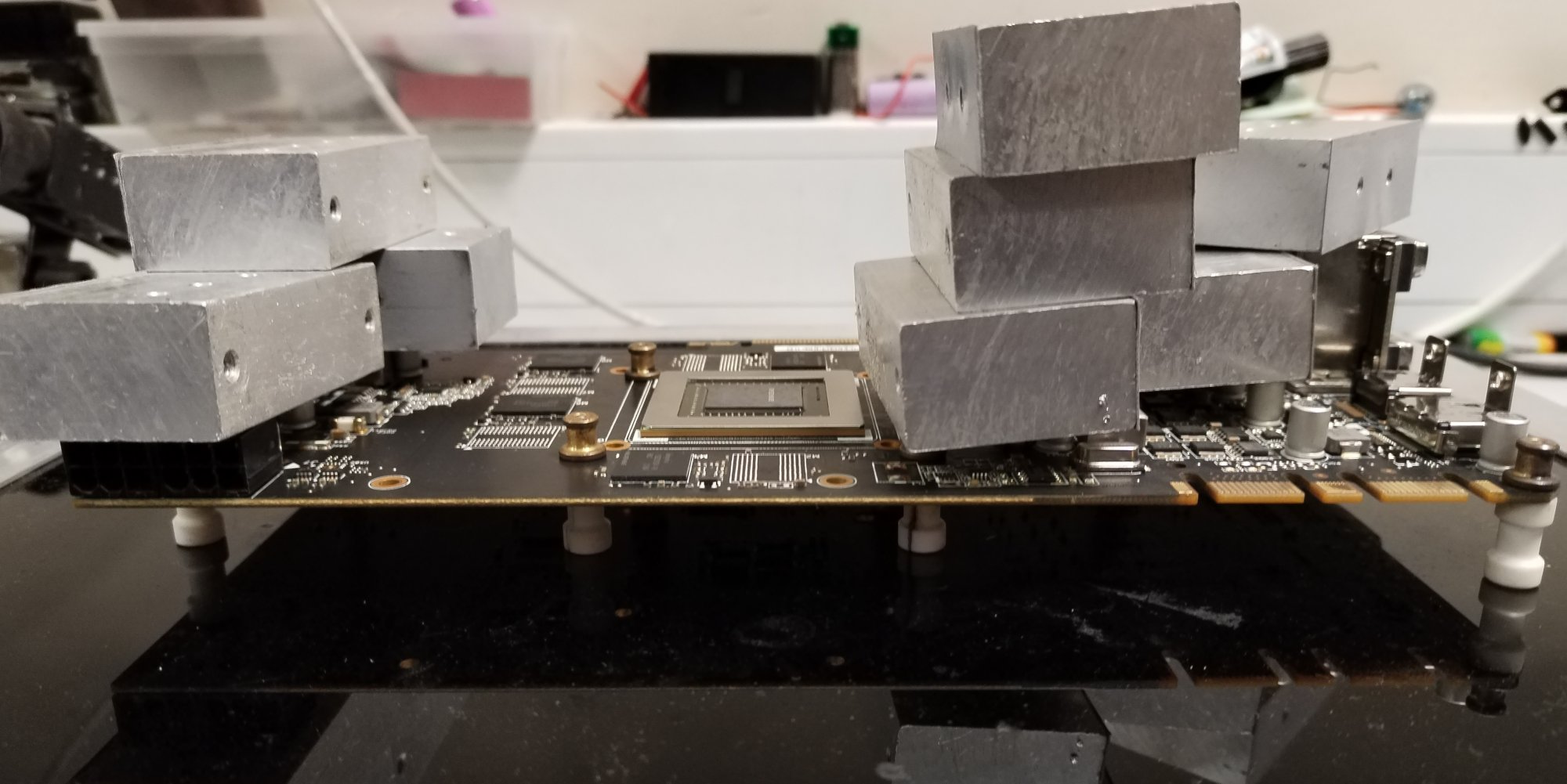

Плату изогнуло винтом, несмотря на двусторонний радиатор. Там где конденсаторы (питание фаз) в ряд всегда горячей. А далее волна пошла под чипы... Думаю выправить на нижнем подогреве для начала. После восстановления геометрии пошевелим на шарах ядро 😎. Самое обидное что она толком то и не страдала в жизни.. Её старшая по возрасту сестра Nvidia gtx560 перенесла куда больше, не считая трех раз на печке 😎 И покоится на даче в полном здравии как запасная.

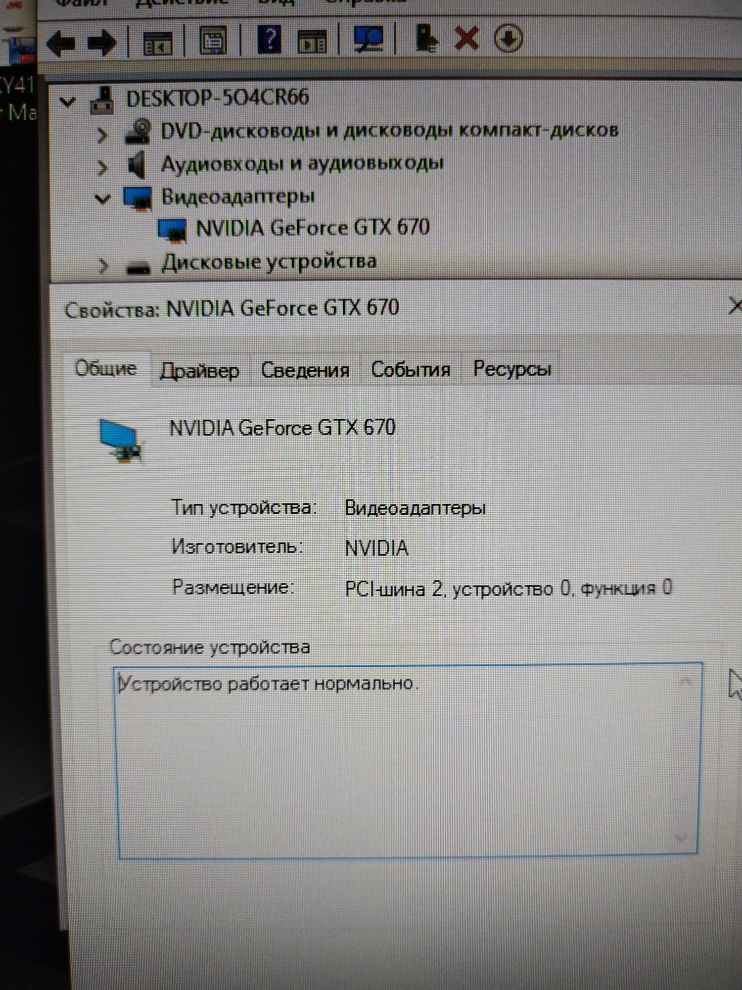

У меня вот тоже приболела.Вентилятор один еле крутится второй почти некрутится.
Нагревается картинка зависает.
Вентиляторы без отверстий для смазки,не разборные.
Бум рассверливать,заливать смазку.
Надеюсь живая.Перегревов не видно.

флюса надо по любому....
конечно лучше нижний подогрев 200 гр., а сверху термофеном 290 градусов
Конечно с флюсом. Больше 5к реболов на счету за 6 лет сервисов. 340 снизу и 410 сверху, но это завтра. Сегодня геометрию поправил. Ровная стала как стрела.
Ну по фото было ничего не понять... оборудования тем более не видно..
410 круто.. я смартфоны так не жарю..
Смартфонам меньше надо, платки тоненькие. Да и садят на пасту. Для них и планшетов обычно тиноль 180 беру. А вот видик не прогреть так просто. Теплоемкость большая. Печка самоделка. Китайский гриль с пидом в корпусе видеорегистратора. Остальное все продал когда в ковид последний сервис закрыл.
Керамический подогрев пока есть.. без него никак..
Дешманский ИК для демонтажа использую..
Так термофен основная шняга
