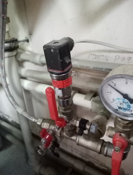

Я писал о применении датчика давления масла а\м "Волга" в гидрофоре. У самого была Волга, пришлось маленький кусочек жизни в дикие 90г. директором небольшой СТО работать, как бы...
Но что, кто то их, когда то разрезал? Это идиотом надо быть....по локоть в мазуте.
Сомневался, масло это масло, а вода это вода. Что внутри по картинкам я конечно знал, но из чего внутри сделано конечно нет. Сколько он служить будет? Решил посоветоваться.
Агрессивное большинство сразу дало отлуп. Мембрана тонкая, сгниёт мгновенно, характеристики говно и не идентичны итд итп. Фирменный датчик для жидкости стоил 80$, решил испытание провести на дешевом Волговском, получится....война план покажет.
Снял зависимость сопротивления от давления и крайне удивился, что она очень линейна. Не ожидал совершенно.
Поставил для испытания и......20 лет и до сегодня без проблем.

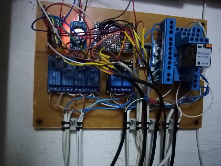

Я тоже отпишусь. Может, кому-то интересно будет. Может, - даже полезно, как знать.
Живу в дачном доме. Природного газа нет. Сам - теплотехник. Озадачился отоплением. Делал автоматику. Много мне помогал мой приятель. Вкратце попробую рассказать.
Из источников тепла у меня - дизельный котёл (дизель покупаю на автозаправках, в канистру по 20л) и электричество (ТЭНы).
В чём был смысл. Штатная автоматика дизельного котла - работала плохо. Много факторов. Но общий итог - то прохладно в помещении, то небольшой перегрев. Первый случай - дискомфорт. Второй случай - повышенный расход топлива. Особенно жалко зазря палить дизель - он дорого стоит и привезти и перелить его лишний раз - целая проблема.
Из отопительных приборов - водяные тёплые полы (трубка, уложенная в бетонной стяжке пола, по которой прокачивается нагретая вода) и радиаторы подоконные, чугунные, советского типа.
Что было применено и как вкратце работает. Четыре датчика температуры - стоят по 40 руб. Выглядят так (как транзистор):
один такой датчик висит в комнате, второй - на стене дома на улице, третий - на трубе котлового контура, четвёртый - в верхней части теплоаккумулятора (теплоаккумулятор - это металлическая ёмкость на 700л, в нижней части которой вкручен ТЭН на 7,5 кВт).
Сразу покажу, как смотрю информацию с датчиков (историю), да и вообще - вся основная информация тут отображается:
нижний график - температура на улице, зелёный - температура в помещении, красный - котловая вода, верхний синий - температура на выходе из теплоаккумулятора. Шкала по времени - последние 12 часов. Фото сделано в 8:30 вечера - соответственно, самая левая часть - это 8:30 утра.
Что было использовано:
1. Микроконтроллер Ардуино Уно (стоимость ок. 400р) - туда я записал основной расчётный код - именно он, на основе четырёх значений температур с датчиков и времени суток - определяет состояние исполнительных реле (6 штук реле). На выходе с этого контроллера формируется 6 значений (либо нолики, либо единички, например: 001010 - и посылаются далее, это команда для релюшек: третья и пятая будут включены - остальные выключены).
2. Экран с функцией тачскрин. Стоимость ок. 300 руб. Именно он на фото отображает графики. Пальцем тыкаешь - попадаешь в другие меню - например, задание требуемой температуры в помещении.
3. Контроллер Ардуино Нано - стоимость ок. 300 руб. Именно он принимает команду, эти самые 6 значений (001010) и уже конкретно он - замыкает и размыкает реле 5-ти вольтовые. Также именно этот контроллер собирает и посылает на Уно значения с датчиков температур. То есть - имеется 2 контроллера - один из них (Нано) собирает информацию с датчиков температур и раз в 10 секунд - отправляет её на Уно. Уно в свою очередь обрабатывает полученную информацию и в ответ посылает обратно сигнал на Нано - в виде 6 значений (нолики либо единички), тоже раз в 10 сек.
4. Также присутствует платка называемая "часы реального времени" (150 руб.) - она нужна для ориентации, сколько сейчас времени, для контроллеров.
5. Платки с реле 5-ти вольтовыми - одна платка с двумя реле (100 руб.) и одна платка с 4-мя реле (200 руб.)
Вот это хозяйство. Вверху слева: контроллер Ардуино Нано и часы реального времени (с батарейкой). Ниже - платки с реле. Справа - дополнительное обычное реле 220В, оно нужно, чтобы одновременно с дизельным котлом запускался бы циркуляционный насос.

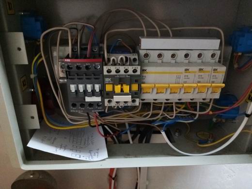

Каждое из 6-ти 5ти вольтовых реле управляет:
1. Насос тёплых полов.
2. ТЭН 2,5 кВт (через контактор).
3. ТЭН 7,5 кВт (через контактор).
4. Включение дизельного котла.
5. Насос радиаторного отопления.
6. Электропривод шарового крана теплоаккумулятора.
Так у меня выглядят контакторы для ТЭНов (два слева):

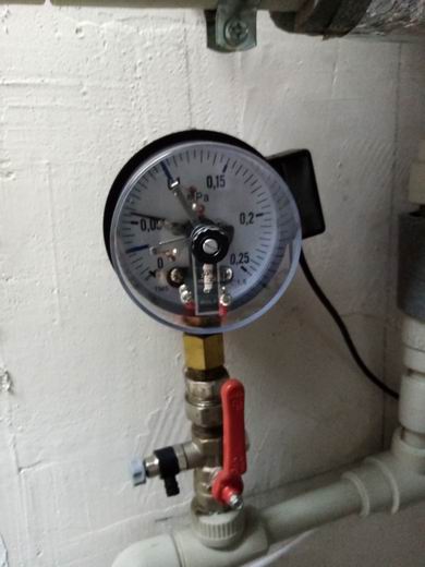

для одной из защитных мер принял решение использовать электроконтактный манометр (дорогой, правда - но тут я не поскупился). Контакты заведены в контроллер, нижнее и верхнее значение - выставляются на самом манометре механически. При достижении стрелки одного из крайних положений - посылается сигнал в контроллер. Он его обрабатывает и выполняется действие.

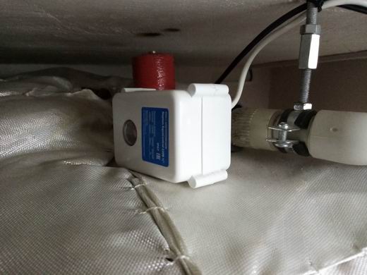

а так выглядит исполнительный механизм - шаровой кран с электроприводом, в верхней части теплоаккумулятора:
Что хочу сказать. Система оправдала себя 10 раз. Как я намучился ранее с дизелем... Канистры 20 литров - хватало в среднем на 5 дней. Заезды на заправку, вечером, под дождём, - очередь, заливание дизеля - долго, чтобы пена верхом не пошла. Подтирание капель тряпкой. Вонь в салоне машины. По приезду - поздно - переливание, если пролил - лужа не вытирается... заканчивается - в самый неподходящий момент - хочешь/не хочешь - езжай до ближайшей заправки, 10 км.
Что мне позволила автоматика. Я уже не говорю про комфорт - температура в помещении поддерживается строго заданная, колебания - буквально +0,2 градуса и -0,4 градуса. Фантастика! Но главное: в 3 утра - у меня автоматически включается ТЭН в огромной бочке с водой и до 7 утра (по ночному тарифу) подогревает воду в этой бочке до 65 градусов. Как наступает 7 утра - ТЭН выключается, открывается шаровой кран наверху бочки - и теплая вода прокачивается по трубкам в стяжке пола моей комнаты. Потом останавливается. Чуть остыло помещение - вновь работает. На фото экрана выше - работа исполнительных механизмов отображается жёлтой прямой линией внизу: например, видно, что 4 часа назад шаровой кран был открыт (Shar) и работал насос тёплых полов (Floor). Мало того, по факту выяснилось - что отопление таким образом примерно в 1,5 раза дешевле, чем дизелем. И при этом - мне не надо ездить на заправки, не надо переливать дизель... жить стало лучше, жить стало веселее.
Я рассказал кратко. Основная мысль донести - что детальки можно купить недорого на Алиэкспресс. Эти детальки реально работают. Это реально сделать своими руками. И это реально позволяет сэкономить средства и силы.
Ну а если будет интерес - расскажу подробнее, коли будут вопросы.

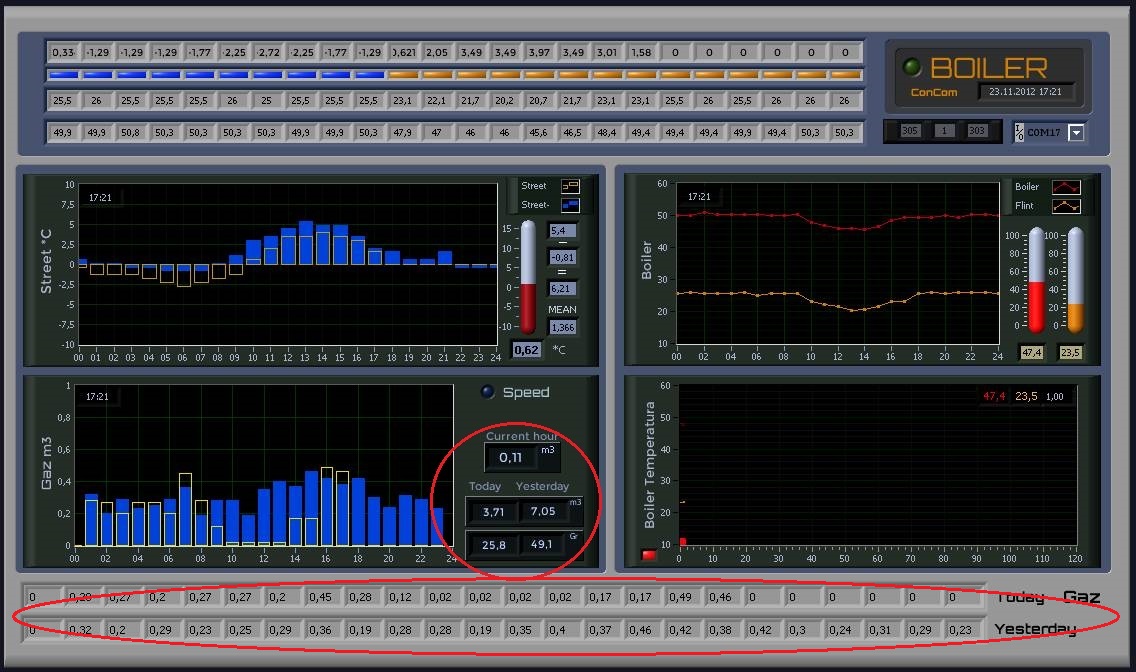

Просто удивительно что два разных, незнакомых человека, пришли к одному выводу при решении довольно таки не простой задачи. Значит "правильной дорогой идёте, товарищи".:)
Мне очень помог, при анализе КПД, самодельный датчик расхода газа. В счетчике газа эта функция предусмотрена.
В вашей системе расход эл.энергии просто сделать, а диз.топливо возможно? Как оно подается в котел?

Моё мнение - достоверный анализ эффективности за сутки - проводить малореально. Слишком много параметров: средняя температура на улице, наличие ветра, было ли проветривание помещений, сколько раз открывали входную дверь, сколько раз кипятили чайник и др. Обычно - анализирую результаты за месяц (когда расплачиваюсь за электроэнергию).
На моём дисплее, самая нижняя строчка (желтым и красным). Красным цветом - это за прошедшие сутки: "0,7 L" - это расход дизеля, 0,7 литра; "57kWh" - это расход электроэнергии, 57 кВт*ч; "5 С" - среднесуточная температура на улице, 5 градусов С. Жёлтым цветом те же значения - за текущие сутки.
Подсчёт израсходованного дизельного топлива реализуется очень просто: горелка у котла имеет определённую форсунку и определённый топливный насос. Короче говоря - расход топлива через котёл постоянный - 2,9 л/час. Контроллер просто считает, сколько секунд был в работе котёл, а потом переводит это значение в литры. Получается довольно точно. По этому же принципу реализован подсчёт электроэнергии - ТЭНы определённой мощности, подсчитывается количество секунд в работе - и переводится всё это в кВт*ч. Значения, конечно - не очень точные. Но для представления общей картины - вполне достаточно. Главное - расчёт реализуется просто, без дополнительных датчиков.
Этого невозможно не только сделать в одиночку дома, но и задачи такой ставить себе не стоит. Нереальная, получить точные цифры. Действительно, только статистика.
Я в окошечках даже фактическое потребление в кубах и деньгах сделал за вчера и "сегодня". Большой экран позволяет.

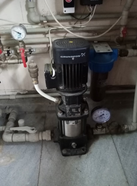

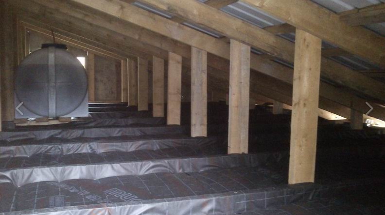

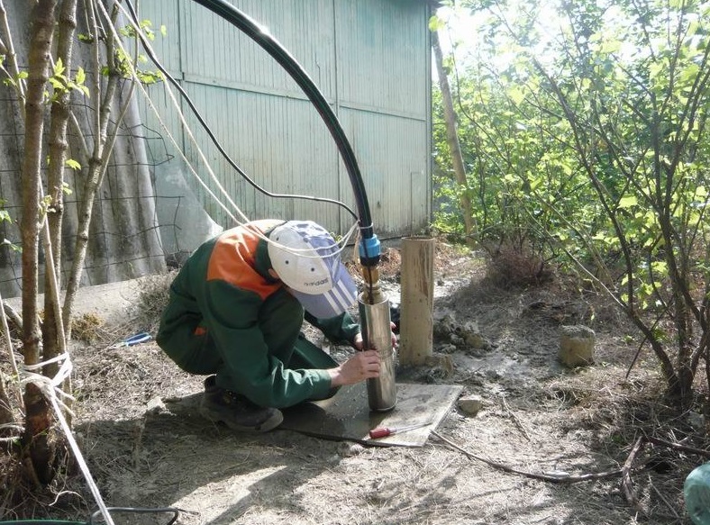

Тут ещё интересовались по поводу водоснабжения. Расскажу про своё - может кому-то пригодится. У меня скважина (11 м глубиной, в пойме реки нахожусь). В скважине - скважинный насос "Водолей".
От этого насоса - труба на чердак, на чердаке пластиковая ёмкость на 750 литров.

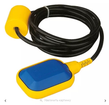

В этой ёмкости поплавковый выключатель (так называемая "лягушка").
Уровень воды в ёмкости падает - лягушка замыкает контакт - включается скважинный насос. Ёмкость заполняется, уровень увеличивается. "Лягушка" начинает становиться вертикально - контакт размыкается и насос останавливается.

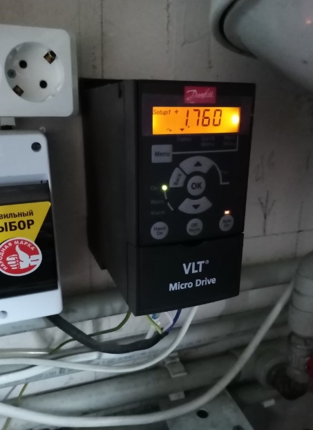

С этой ёмкости с чердака - есть труба, опускается вниз - на всас насоса. Нассос - трёхфазный, достался с работы по дешёвке, б/у.
Насос управляется частотным преобразователем. Дорого. Покупал новый, со скидкой обошёлся в 7000 руб. Но оно того стоило. Этот преобразователь частоты - позволяет с одной фазы 220В получить на выходе из него три фазы по 220В, регулируемые по частоте.
Сам этот частотник - работает от датчика давления. Датчик этот дорогой, коли его новый покупать. Но мне - его товарищ подарил
Работает система классно. В частотном преобразователе - выставляю требуемое мне значение давления (у меня выставлено 2 атм). И этот частотный преобразователь даёт сигнал насосу раскручиваться. Нет у меня водоразбора - закрыты все краны - насос останавливается. Открыл я кран - насос раскручивается и поддерживает мне 2 атмосферы. Открыл я один кран - насос крутится на частоте 25 Гц. Открыл я второй кран - насос раскрутился на 30 Гц. Открыл я все краны, да ещё и унитаз смыл - насос крутится на 48 Гц. И всё время - давление в той точке где прикручен датчик - одинаковое - 2 атм. Регулирует очень качественно. Даже без всякого дополнительного расширительного бака.
Но эта система - уже не столь дёшева, как на контроллерах Ардуино. Зато - легко собирается из отдельных компонентов и настраивается. И работает хорошо. Расписал тут - а вдруг кому пригодится.
Не вижу большого смысла нагружать балки перекрытия. Даже как проф.строитель, считаю вредное дело. Дерево живое, со временем могут прогнуться балки. Самотек, когда нет эл. энергии, меньшая выгода, чем просевшие балки. Да и не бывает вечных датчиков. Потоп с потолка катаклизм, это не на полу воду собрать.
У меня под ёмкостью там (потолок в комнате) - пустотная ж/б плита заводская, с допустимой нагрузкой (если не ошибаюсь) - 800 кг/м2 (распределённой). Ну а так, у кого просто деревянные конструкции над головой - наверное да, некая опасность прогиба.
Что касается потопа (в случае отказа "лягушки") - и это предусмотрел. В верхней части ёмкости выполнен перелив в канализацию (септик). Коли пойдёт этот перелив - его слышно в стояке в ванной. А сечения - хватит чтобы весь расход скважинного насоса ушёл в септик.
А что выпирает на фото под пароизоляцией? Пустотка с не сущими ребрами не бывает. "Корыта" с пустотами не бывают.

А что выпирает на фото под пароизоляцией? Пустотка с не сущими ребрами не бывает. "Корыта" с пустотами не бывает.
тут видно плиты
а выпирает - нижняя часть фермы

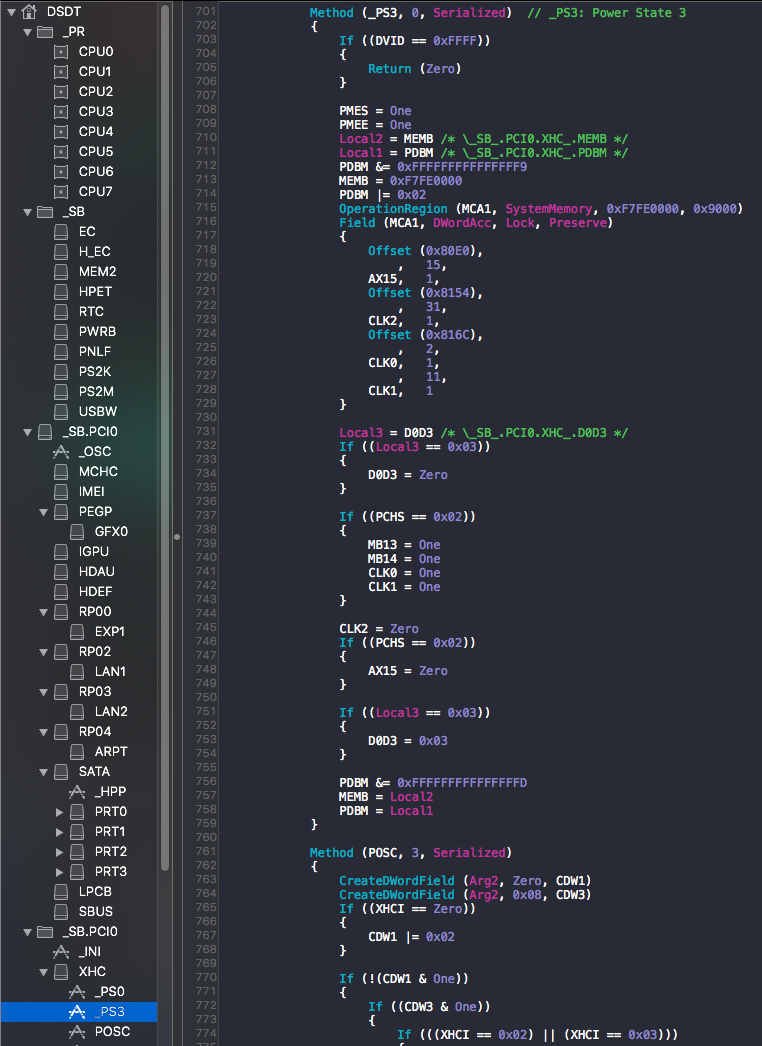

Скорее всего, не посвящённому сложно это так с разбегу понять. Но вдруг, заинтересует - вполне можно разобраться.
Оказывается, с Ардуиной не всё так сложно. С Вашими комментами в сорце вообще многое прояснилось.
Это кусок кода системного нижнеуровневого ПО управления портами ЮСБ современной материнки в зависимости от возможностей разных ОС. Имею надежду, что и с Ардуиной разберусь.

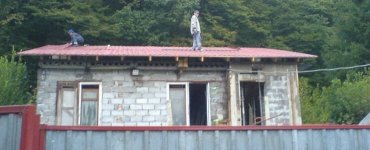

Затяжки стропил.
Дом на рельефе, серьезная штука....

1. бОльшая экономия газа была получена только за счет увеличения КПД котла. Когда делался автомат это не предполагалось. Динамическое регулирование температуры в помещениях и всё.
Оказалось что этого совсем мало. И автомат начал работать ( удобство программирования в ЛабВьювер позволяет это сделать просто) на сьём информации в течении месяца.
Анализ и....сделан автошибер на дымовую трубу. (фото сделаю, выложу). Уже плюс большой. Горелка потухла, теплый воздух в котельную идет, а не по трубе на улицу. В котельной бак накопитель стоит для гидрофора. Так доизолировался, что в морозные дни тонкая корочка льда была в баке. Сегодня в котельной не жарко, но и не минус градусов. Колонка газовая меньше жрет, когда воду греет. Курочка по зернышку.
Понял что долговременное КПД котла это не паспортное. Пламя должно гореть постоянно, с динамическим регулированием. Как бы такие есть котлы, но в живую я их не видел, то что в рекламе мне не по карману. И смысл? Экономить деньги на газе и больше терять на амортизации котла? Кой чего сделал, сейчас пламя горит конечно не постоянно, но и не как дурное. Это работа "в процессе" и будет до бесконечности. Сделал одно, работает, думаешь..... Появляется лучший вариант. Итд Итп....
