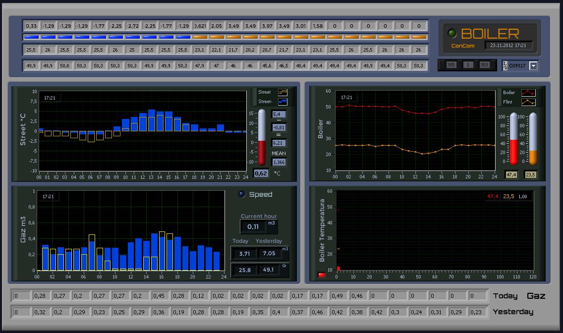

А вот более современный общий автомат я прекратил наращивать.
.jpg
Он только следит и управляет котлом. 70% периферии не используется. Слишком большая цена будет конфликтов.
Такой же принцип работы автомата по работе 3хфазного двигателя станка от бытовой сети. Он только следит за током двигателя и управляет фазосдвигающими конденсаторами. Большего от него не требуется.
Делать супер-пупер водном флаконе это для поиграться.
