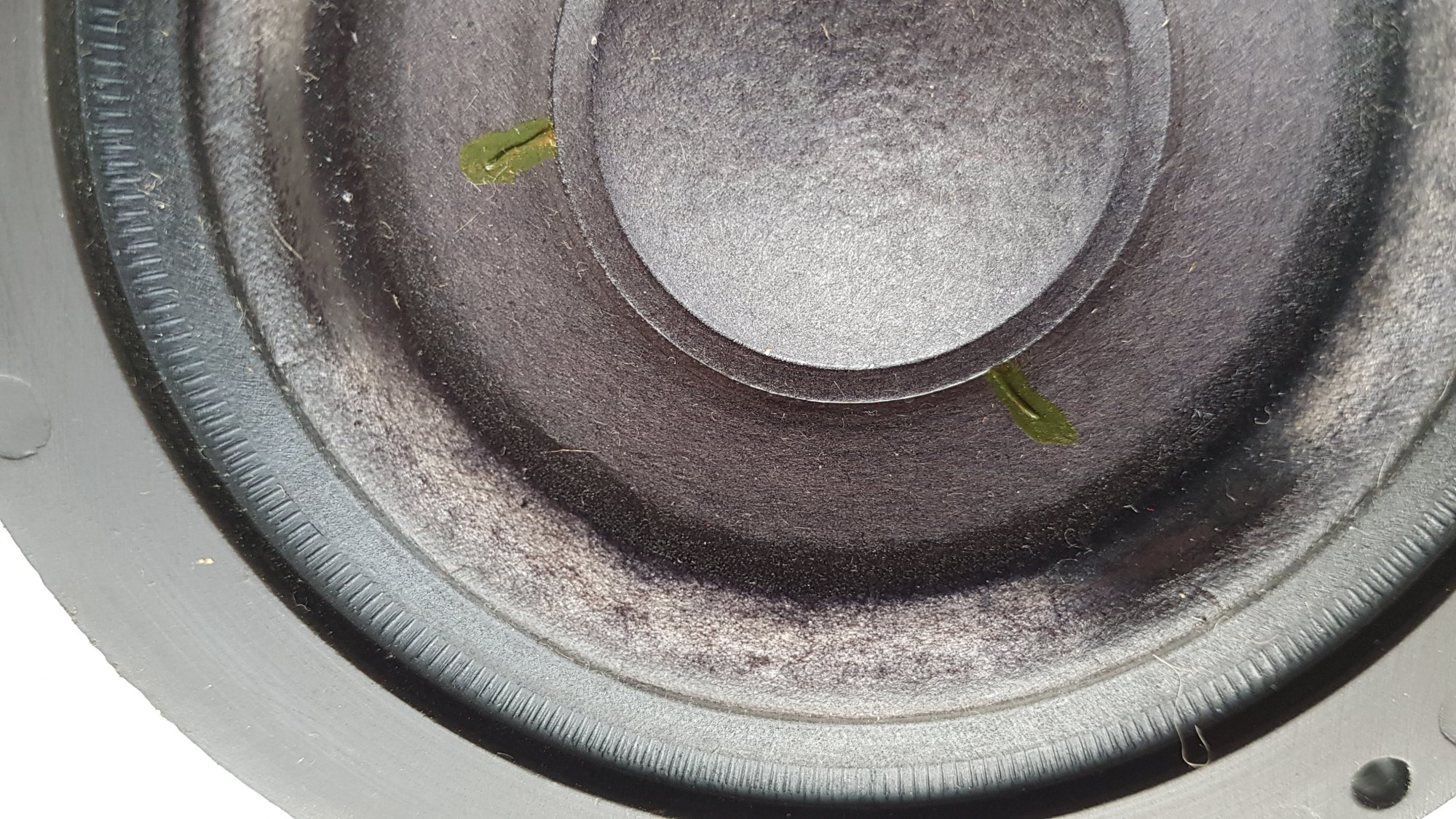

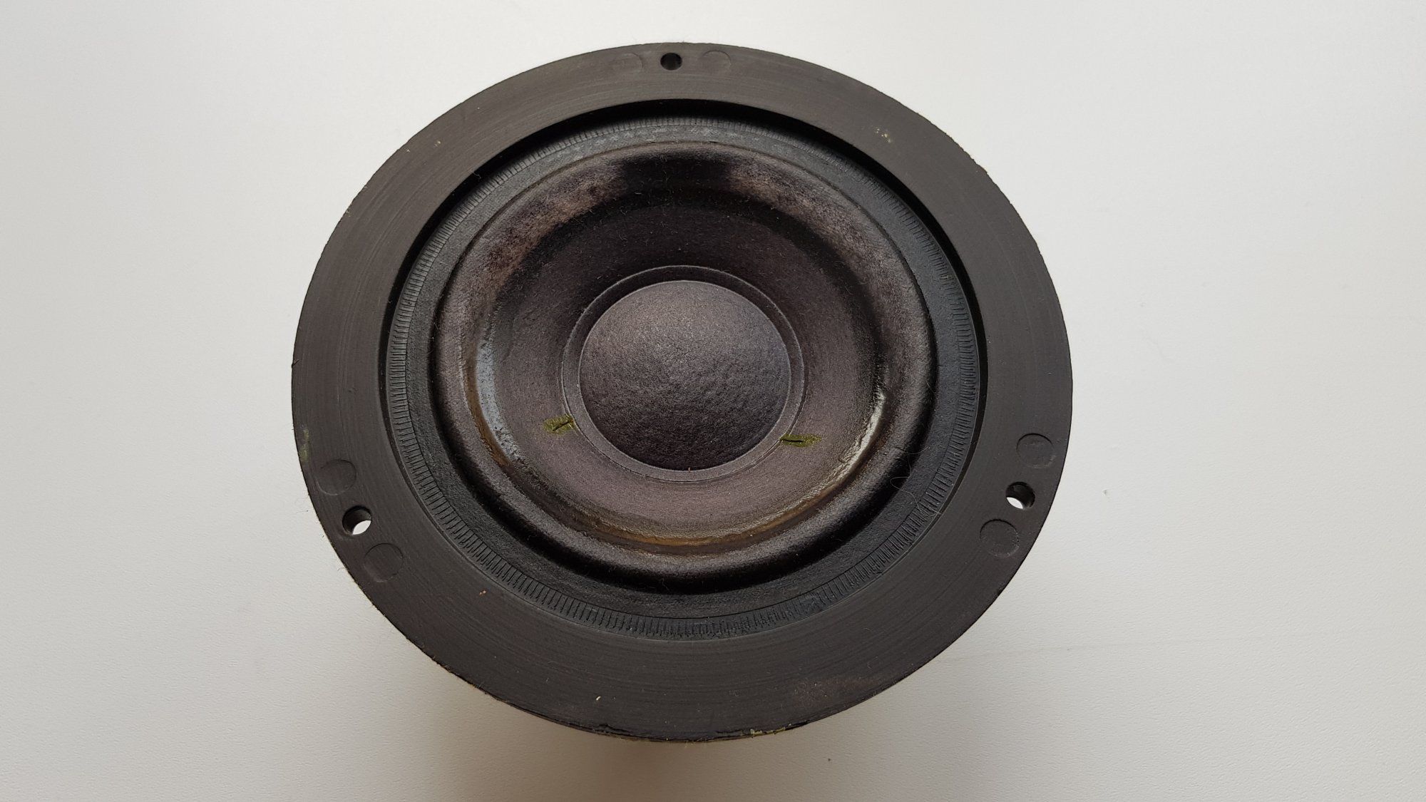

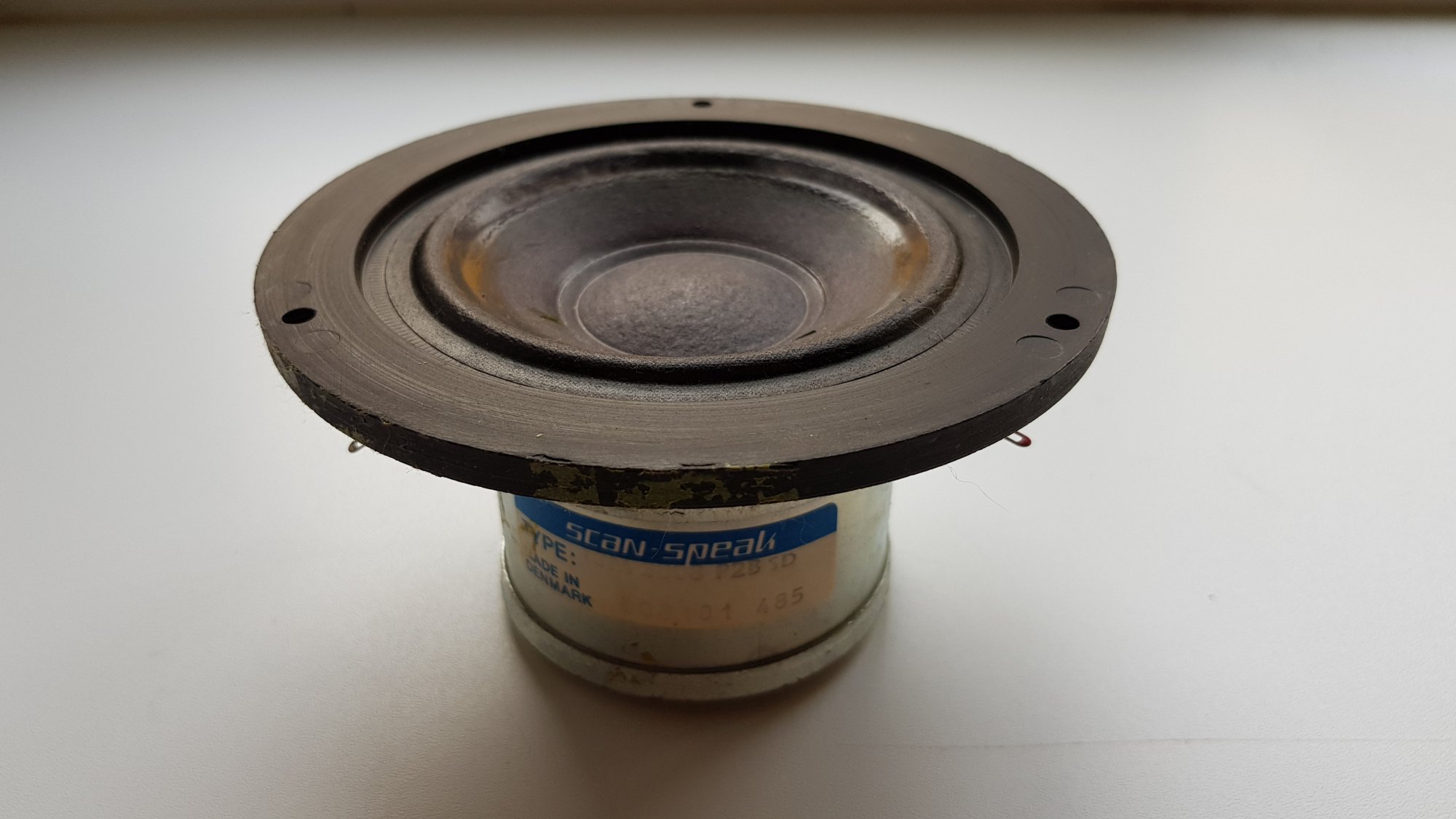

Могу свой опыт по разнице между кобальтом и ферритом рассказать. В свое время Сканспик делал СЧ на кобальте, 13М, потом небольшое время выпускал тот же динамик, но на феррите. Так вот на кобальте звук гораздо тоньше и точнее, очень много мелких деталей. Ну а потом маркетинг взял окончательный верх и эпоха закончилась. Это так, к слову.
26,845
12,564
А где гарантия, что Скану 13М мембрану заодно не махнули?
Сейчас передо мной такая колонка со Сканом 13М, на феррите. Славно звучит. Не придраться.

Не, не махнули. Все идентично. Полупрозрачная бумага с тканевым подвесом. Но у вас - на резине, видимо, переклеен.
У меня 8 штук есть, на альнико. Ждут своего часа. Возможно и дождутся.
Найти бы НЧ на альнико, но в нормальном состоянии их не встретишь уже, так что 8555, видимо и Hiquphon сверху.
Вот мои.
