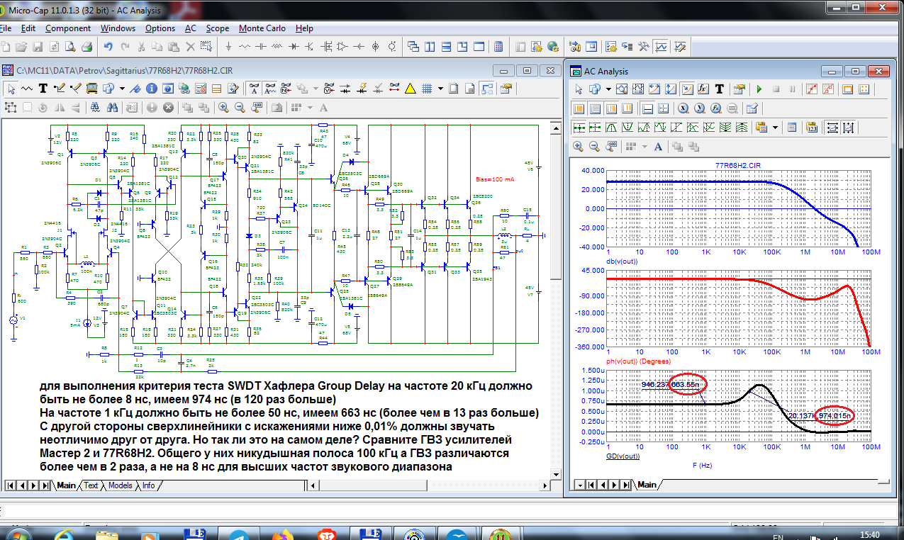

Живой и мëртв@й звук у меня диссоциируется и @ссоциируется с ламповыми УНЧ и глубокосверхосными "уселями"
По большому счету так и есть.
Но не всякий ламповый живозвучен. И не обязательно ему быть ламповым.
Важно не иметь ооос, или быть с неглубокой ооос. У этих усилителей существенное Rout, облагораживающее работу АС. Еще у этих усилителей запросто может быть, и должен быть "однотактный" спектр, с доминирующей второй гармоникой, и короткий хвост гармоник, и мягкий клиппинг. Тогда такой тракт не будет утомлять звуком.
Глубокооосники в принципе отвратно работают с нагрузкой, АС. Во вред себе и звуку.
Имеют сильные динамические искажения, которые синхронны со звком, и не видны на синусе при резистивной нагрузке. Еще они часто динамически неустойчивы. Паршиво выходят из клиппинга, который у них очень резкий и заметный.
Каждый выбирает по себе одну из этих концепций, и следует ей.
Есть еще третья, очень слабо проработанная на постсовке.
Это мир ИТУН.
Да ты бредишь просто как обычно. Большая часть твоих "утверждений"- чистейшая ложь.
