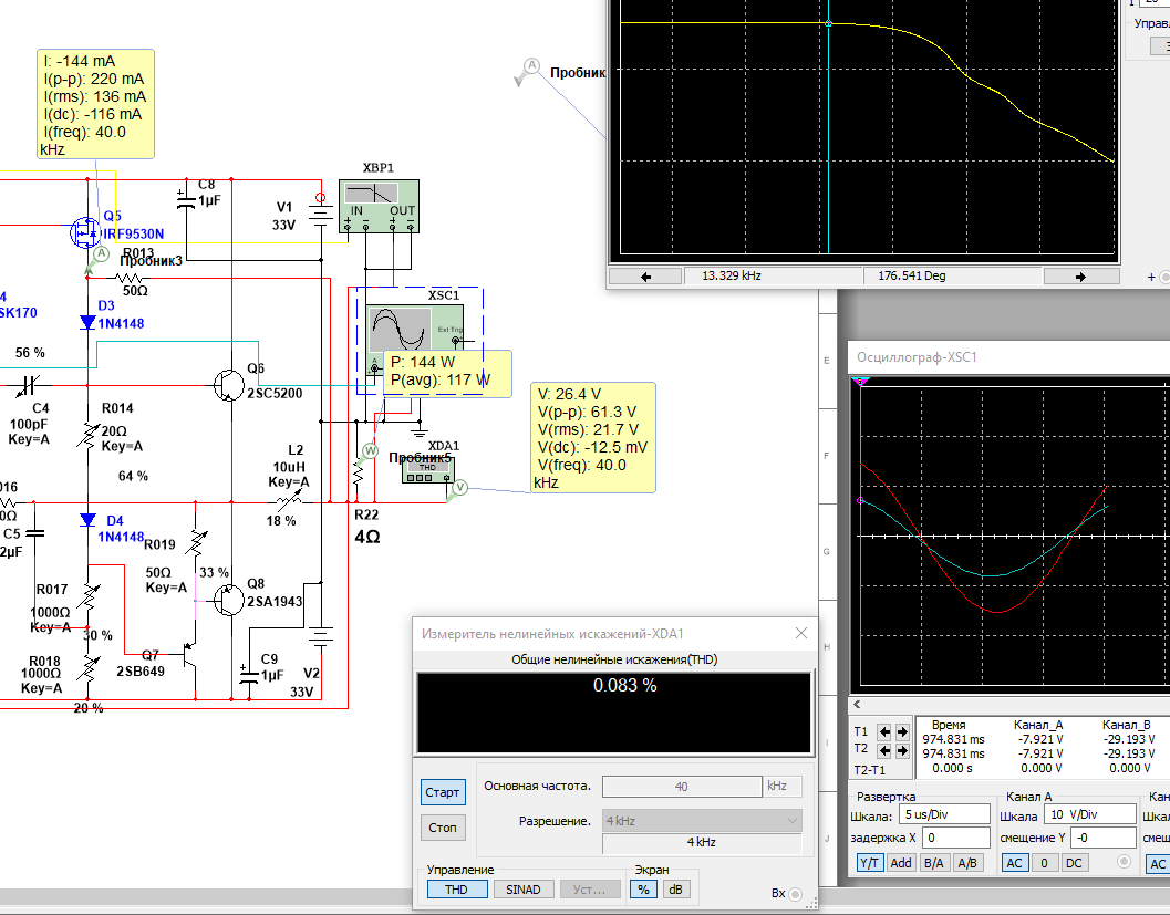

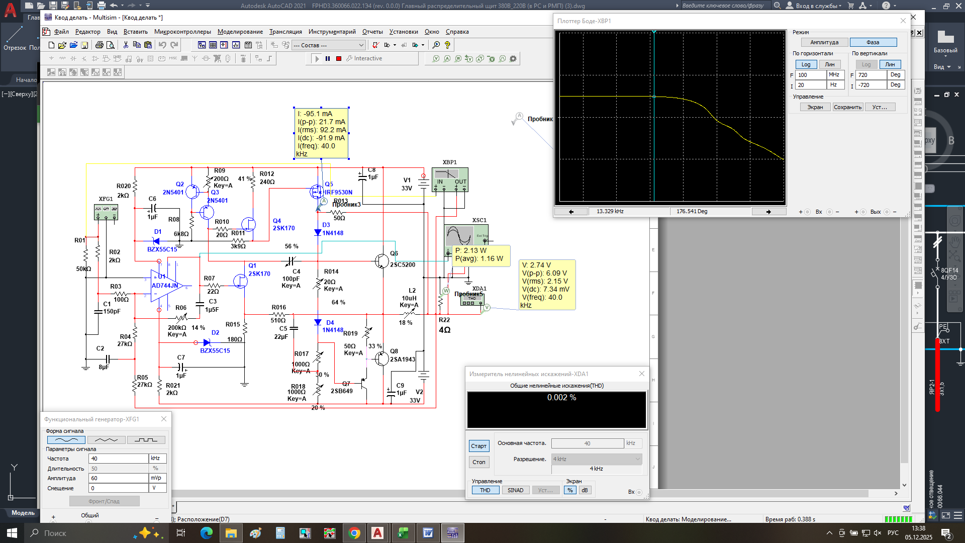

СТТЛ пока сырую наметку выложил, там и говорить пока что не о чем.
Я выложил саму идею, но не в голой учебной схематике, а вполне рабочей
Это конечно не идеально законченный продукт, но и не учебная схема
То есть, ее уже можно реально измерить и применять в железе, но можно и доводить дальше
Это идея + рабочий минимал
Но я не пропустил и с симуляцией ему подсобил, чтобы он не буксовал и не терял время из-за мелких проблем.
Спасибо
Это было очень кстати
Добавлю
Там самое ценное в том, что используя минимальную схему по усилению напряжения, то есть однокаскадный, можно получить хороший звук с гладким спектром, используя такую схему в режиме FBA
Работает связка ООС + ДК
Но однокаскадный УН - самый без проблемный при настройке, и самый фазолинейный для ООСных схем
В итоге, получаем хорошую фазовую линейность, и это слышно как " цельность, сшитость звука", гладкий спектр, простую настройку без танцев с бубном ( возбуд, частотная коррекция ), и высокий клип- фактор, за счет мостовой схемы
Собраны в кучу все плюсы, из пазлов предыдущего опыта
Добавлю

Ну кстати , это идея ! Попробовать FBA но без ООС
Может сегодня вечером гляну в симе
