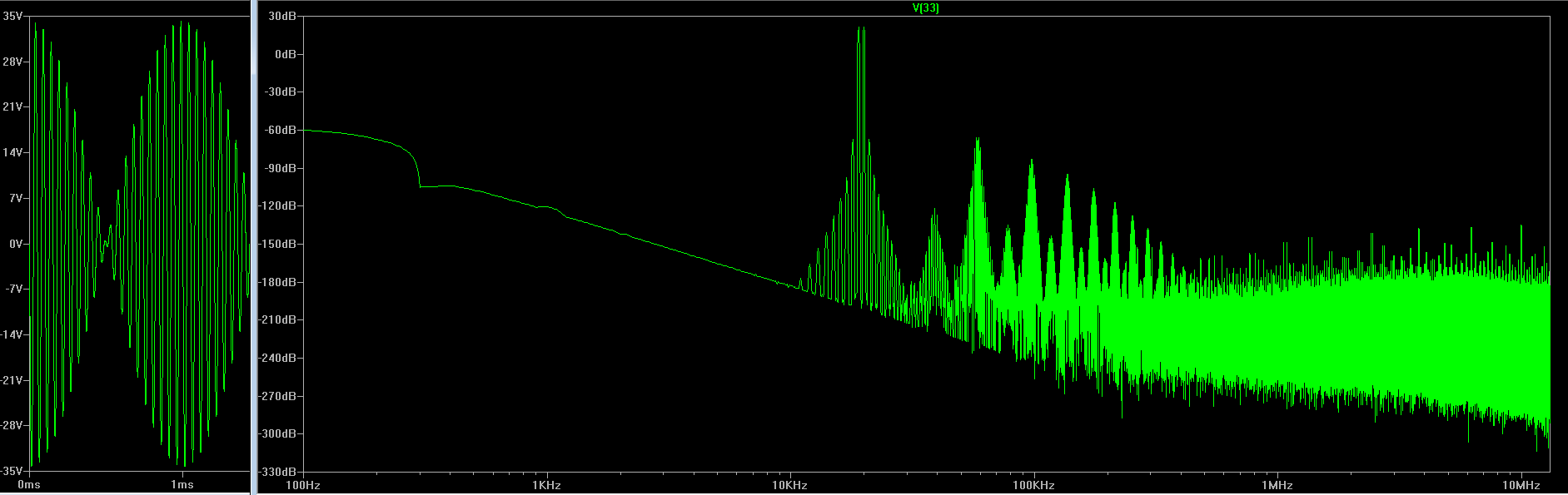

Кстати, смотрел искажения УНЧ D класса. Он дает резкий рост искажений при увеличении мощности, примерно с 3-5 Вт. Особенно это заметно на ВЧ на акустическом сигнале. Искажения могут возрастать при измерении с микрофоном условно с 0,1% до 1-3%. А такие искажения уже хорошо слышно, как "зажеванные ВЧ". Ту есть простой способ делать АС на разных классах УНЧ, например НЧ на D классе, а ВЧ и СЧ на АВ, можно и композитные УНЧ тут применять, например на дешевых 2030, 1875. Звук будет на много лучше.

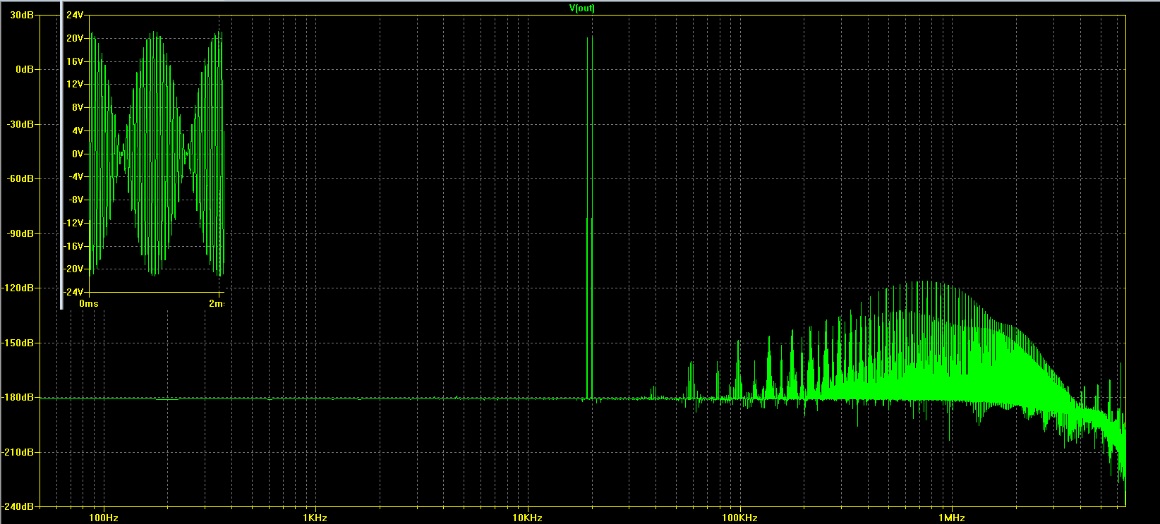

посмотрим, будет ли отвечать критерию Хафлера усилитель для наушников на THS6012 (TPA6120)
как видим, критерий SWDT выполняется с большим запасом, поэтому и усиление звуковых сигналов будет максимально точным, не отличимым от приведенного входного сигнала. Вносимые продукты искажений в виде гармоник также ничтожно малы.
p.s.
понятно что любые примочки в виде предусилителя (в котором он не нуждается) и индуктивности на выходе только испортят параметры :)
