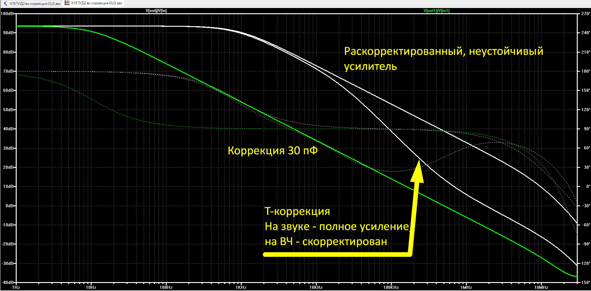

А c ООС, с Ку = 100 (40 дБ) частота единичного усиления поменяется?
А вы с декодером и пытаетесь выдать ее за малосигнальную полосу. Так у большинства УМЗЧ полоса единичного усиления от нескольких МГц до 10...30 МГц, а малосигнальная полоса у редких образцов достигает 1 МГц.
я сейчас померил свой КТ, при Ку =100
Вход 10мВ, 1 Мгц, выход 730 мВ
КТ 3102/07
Полезная инфо
померяйте при ку= 1000
-12дб - не плохо
это значит что оос на вч будет хорошо работать и давить высшие гармошки,спектр будет красивый и меандр тоже
