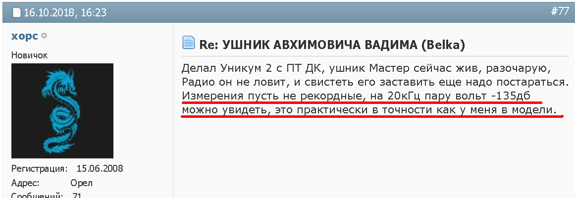

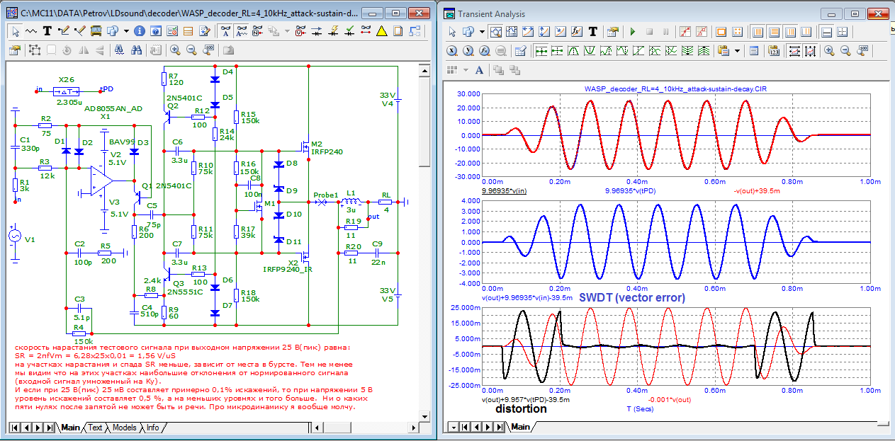

Где твой идеальный композит ? Его даже в симуле нет а ты других учишь .
вот работа твоего глубкоосника. А ты тут других учишь и вставляешь палки в колеса
    114.5 KB · Просмотры: 44

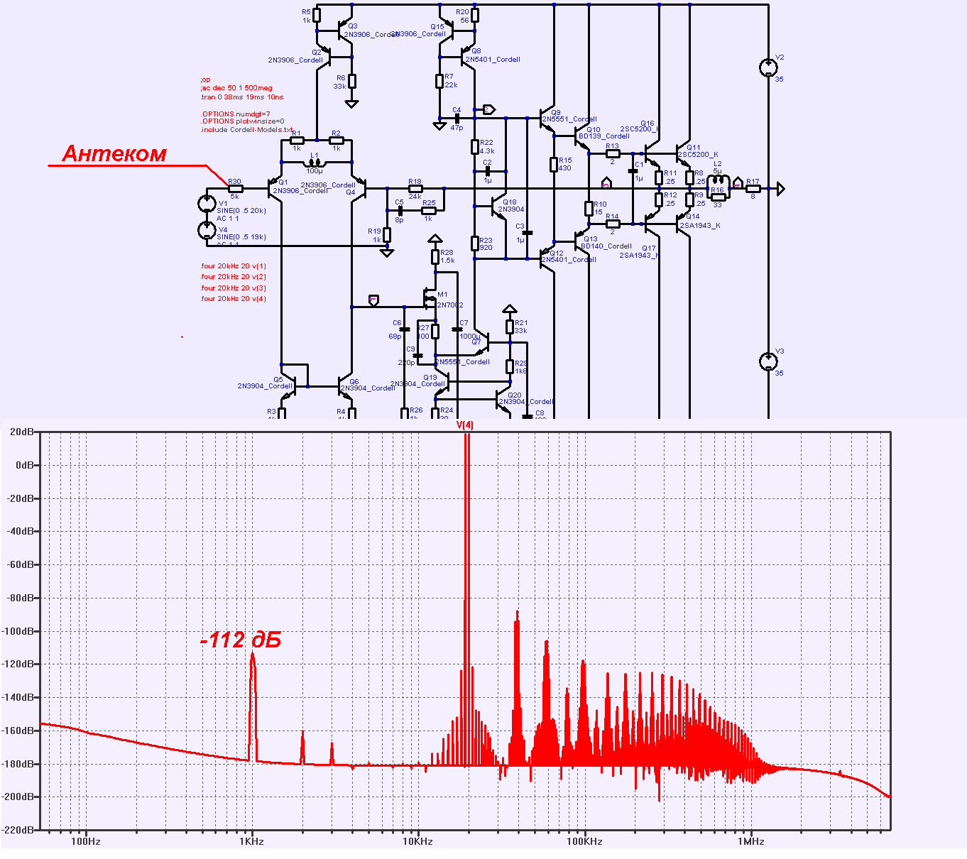

Це підтвердили більш пізні як наукові, так і практичні дослідження Хіраги, Корделла, Діддена, Путциса і багатьох інших Схемотехніків.
покажи хоть одно опровержение, практика подтверждает идеи Оталы по сей день. Звук с тех пор не изменился, и слух тоже. Люди понимающие в звуке либо отказываются от применения ООС, либо делают усилители с хорошими динамическими характеристиками: малым ГВЗ, высоким SR, малосигнальной полосой не менее 1 МГц
p.s.

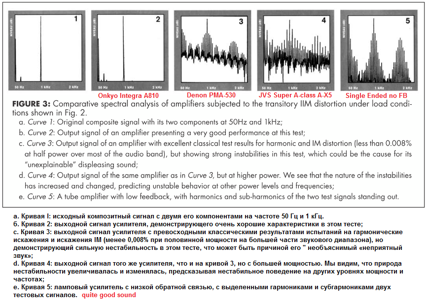

Вот и Хирага показал что ламповый усилитель несмотря на высокий уровень 2-й гармоники имеет гораздо меньший уровень интермодуляций по сравнению с транзисторными усилителями и на черновиках помечено что звучит очень хорошо

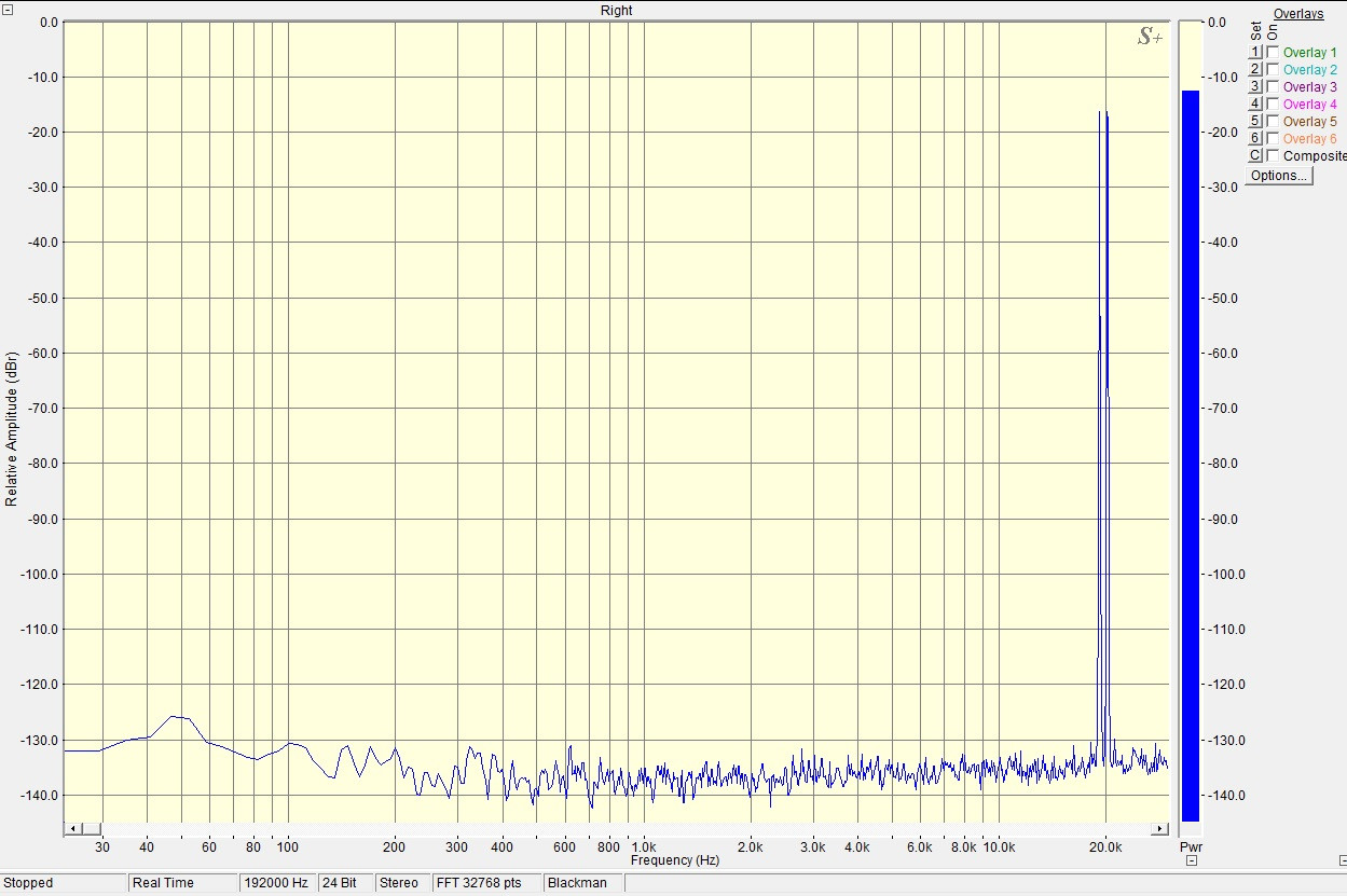

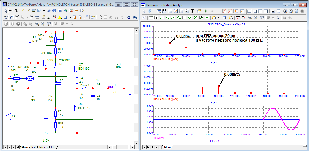

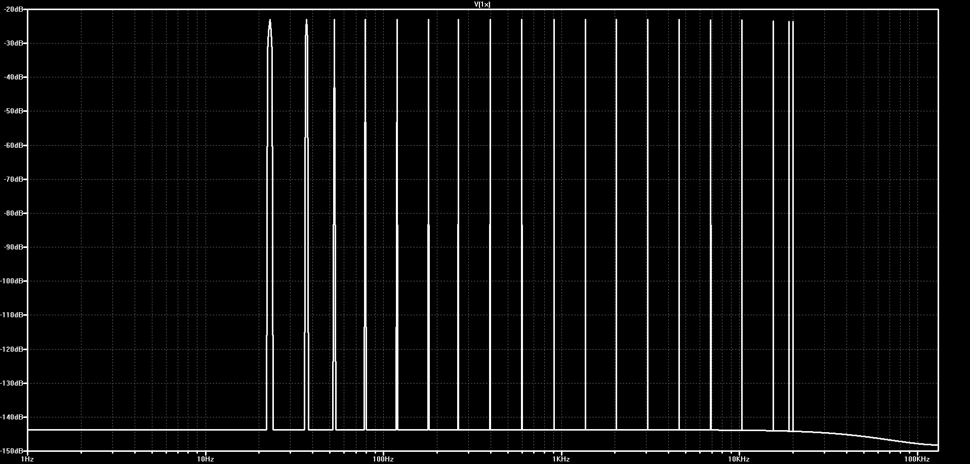

Что касается искажений в модели усилителя баната в растянутом виде то вот они
    87.1 KB · Просмотры: 43
Ну вот и нашлись все гармоники. Масштаб дело такое...

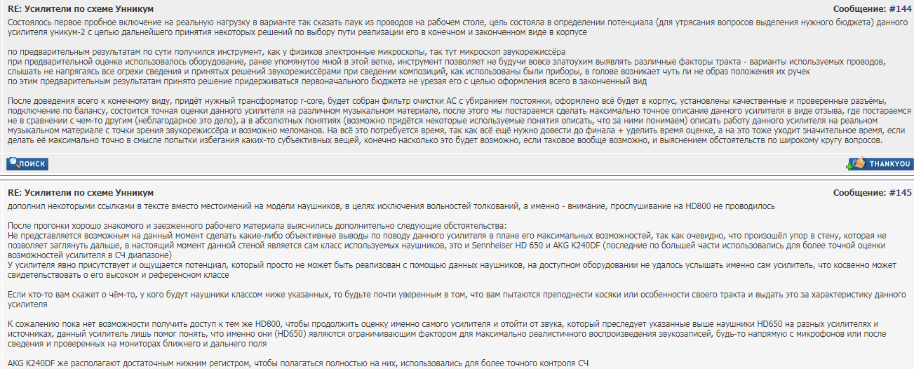

Пабло, по моему мнению этот небольшой простой гибрид отлично подходит для работы с моими наушниками, поскольку среди множества отличных характеристик он обладает огромным запасом динамической мощности,и я уверен что как таковой он может также стать основой для разработки очень высококачественных усилителей мощности,
До сих пор я в основном использовал интегрированную часть моего CD плеера Sony CDPX-339ES для наушников в которой последовательно встроена схема NJM-45560, Как я уже говорил звук оттуда довольно реалистичный, но ему все же чего-то не хватает, скажем стереокартина не самая четкая, он также имеет несколько стерильный звук похожий на звук многих последовательных транзисторных усилителей, однако я должен сказать что этот плеер показал себя действительно превосходным по качеству когда я использую его только как источник сигнала подключенный к некоторым ламповым усилителям, он действительно превосходен!

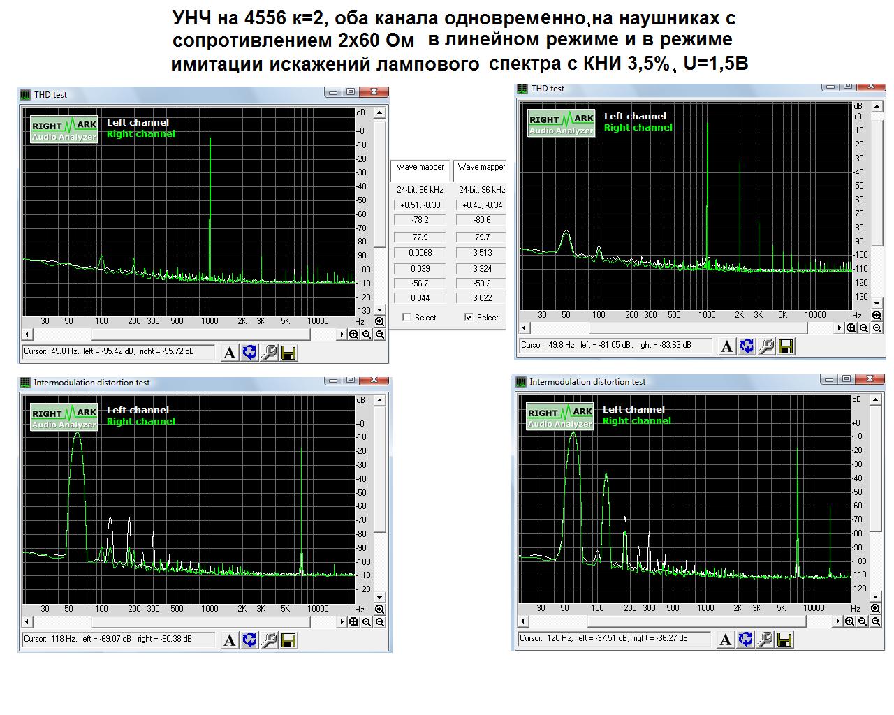

Ага все инженеры дураки и ставили их в компы и карты повсеместно. На НЧ - срет карта с самодельным корректором на НЧ для ровной полосы неотключаемого микрофонного фильтра до 5 Гц и на керамических конденсаторах. У 4580 искажения еще ниже.
    252.9 KB · Просмотры: 28

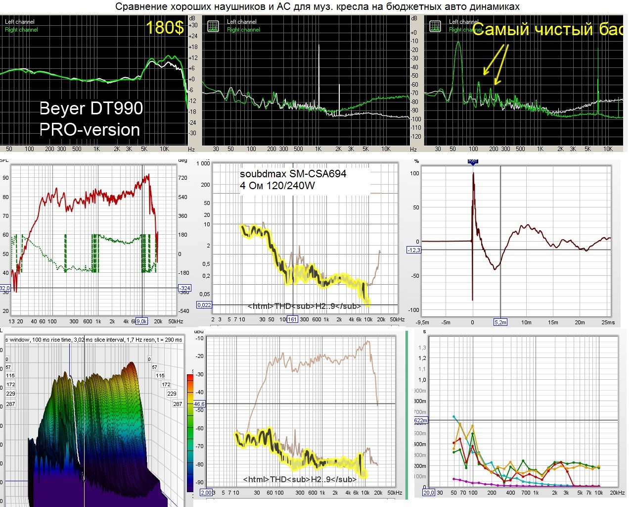

Нет смысла заниматься этой ерундой. Вот параметры по искажениям хороших наушников. Сравните с графиками искажений ОУ и вам все станет понятно, что тут дело не в ОУ.
Сравнение хороших наушников и АС для муз. кресла на бюджетных авто динамиках.jpg
я те и говорю - полное гамно. и на твоих спектрах это отлично видно.
какие бы ни были искажения у наушников это не значит что к ним нужно ещѣ и гтвноусилители собирать.

Спектры с кривой карты там по НЧ искажения на уровне - 100 дБ.
я смотрю интермодуляции , что мне твои нч? они даже в лёгком варианте , а не 19+20кГц совершенно неприемлемого уровня.

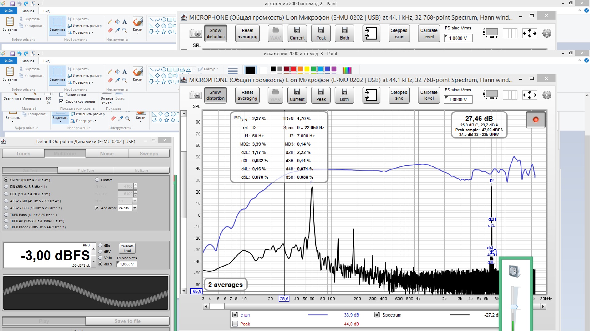

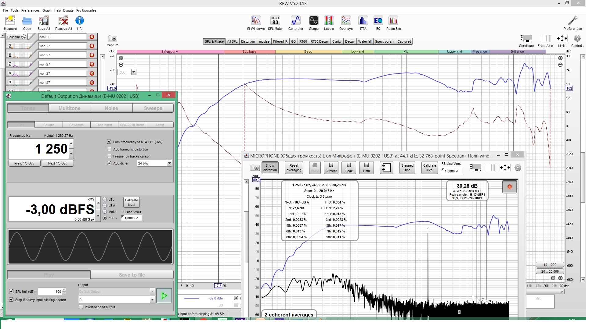

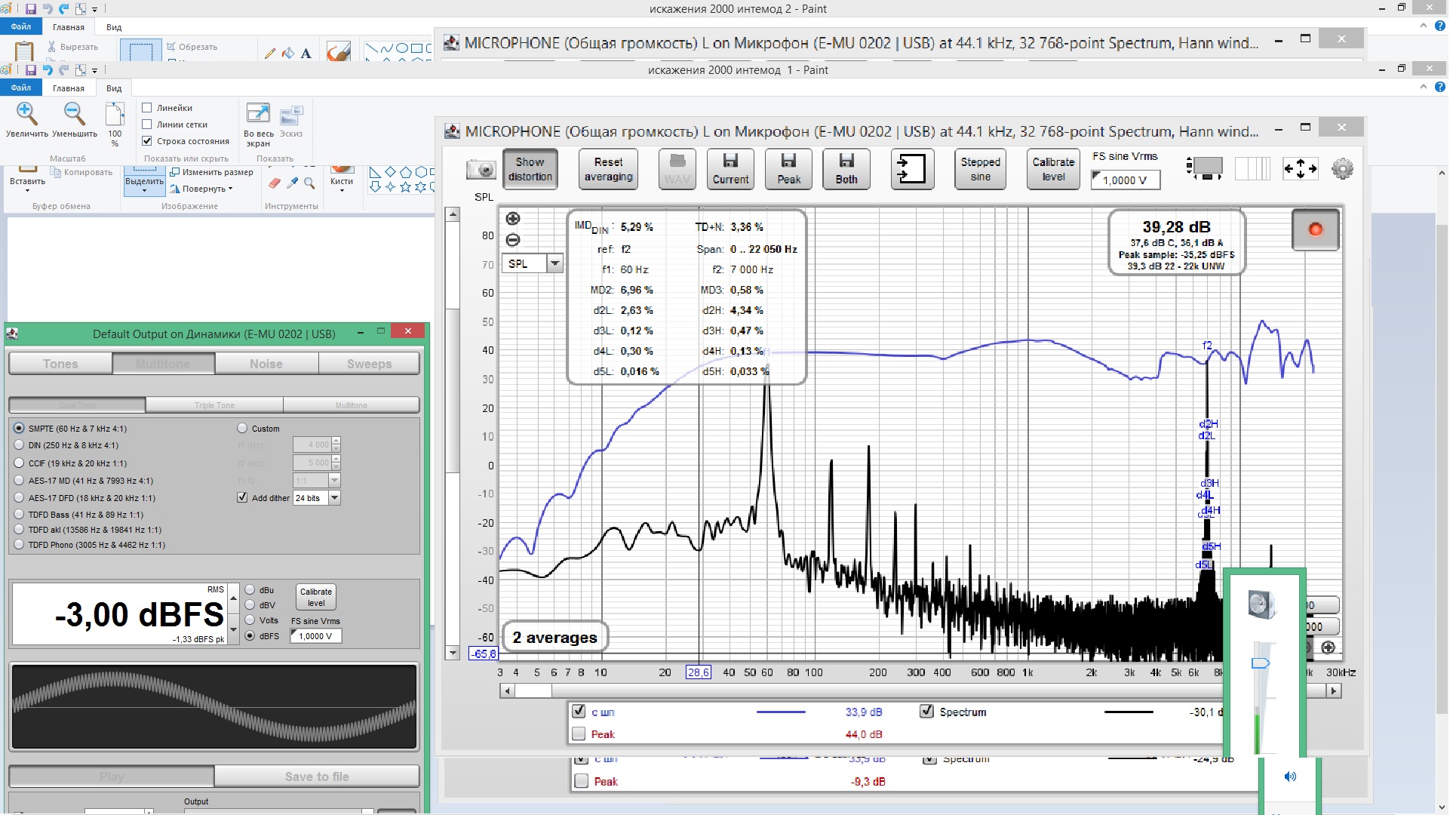

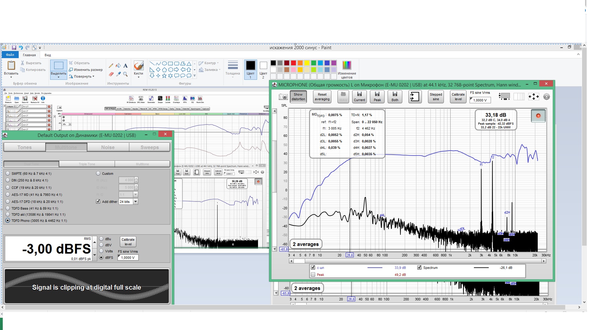

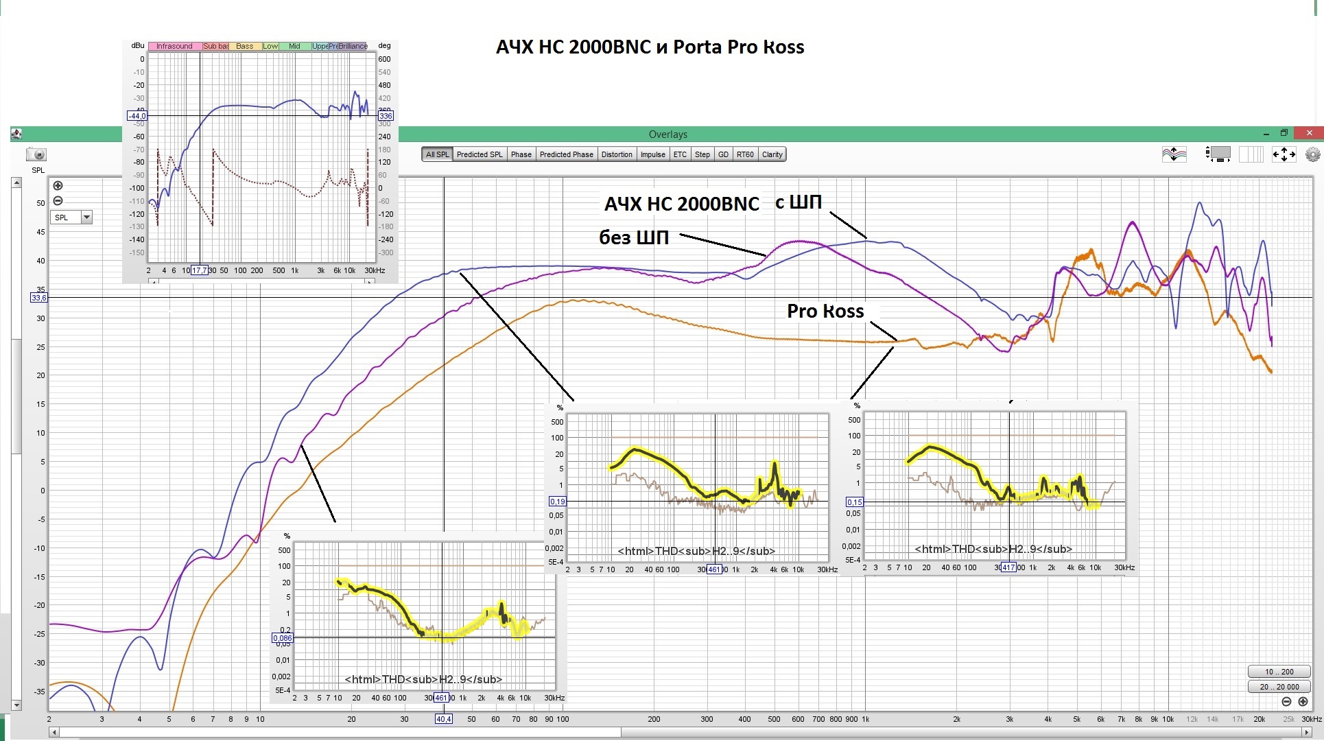

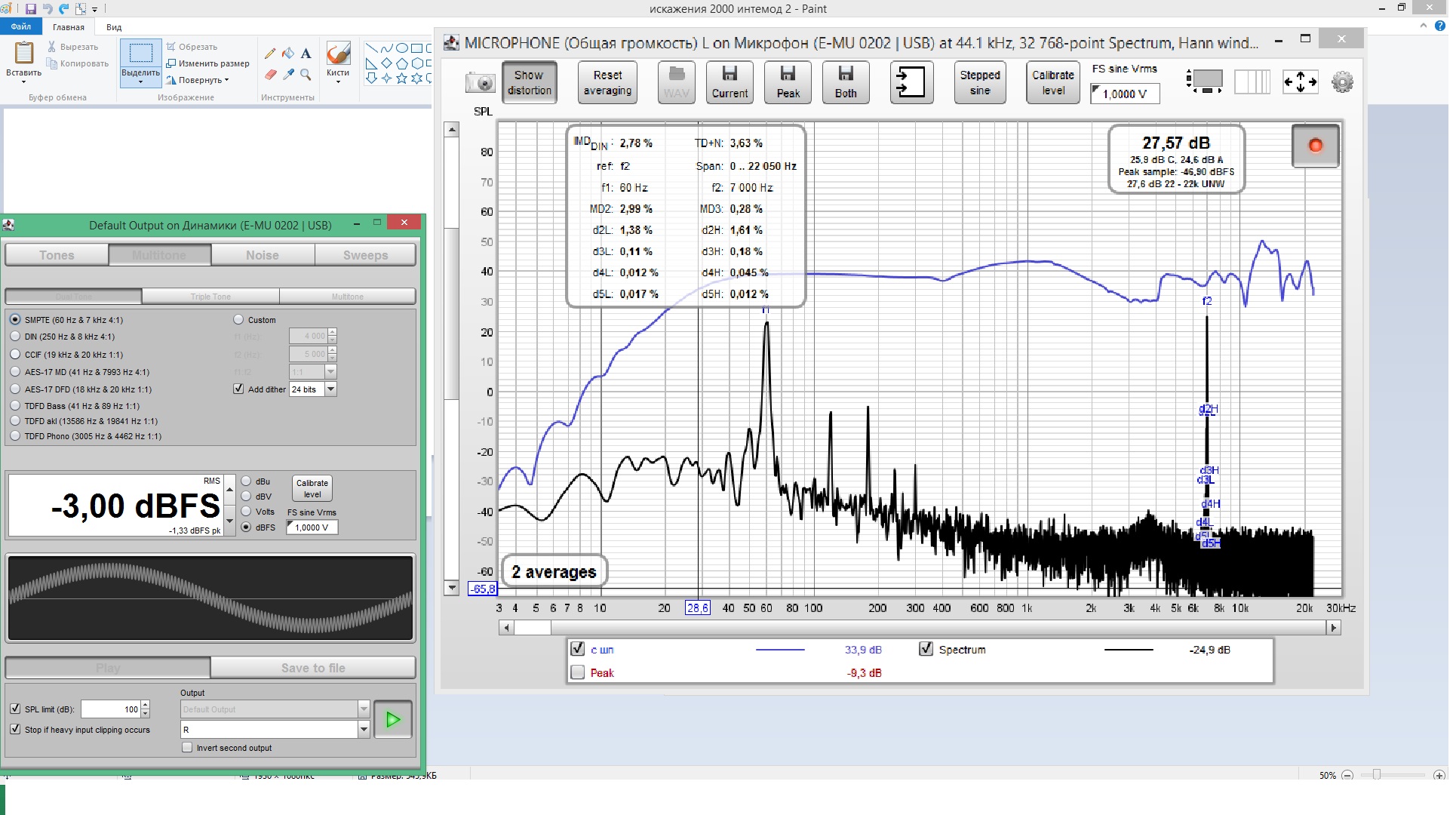

Ну, ты упертый парень. Вот реальные измерения на недорогих, профессиональных наушниках - сам снимал. И это для моих опытов был предел в плане искажений на наушниках по акустическому сигналу среднего уровня громкости.
Ну, какие тут пять нулей могут быть? Опомнитесь! _istukan
А если навалить громкости как на дискотеке, то все эти параметры ухудшаются на порядок - на два.
    545.9 KB · Просмотры: 23
    634.9 KB · Просмотры: 28
    668.2 KB · Просмотры: 21

Да, НЧ это самое больное место у наушников в плане самых высоких искажений. Громкость чуть выше средней и уже "пердеж" под 3-5, а то и под 10%, который явно слышно.

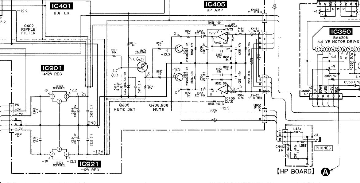

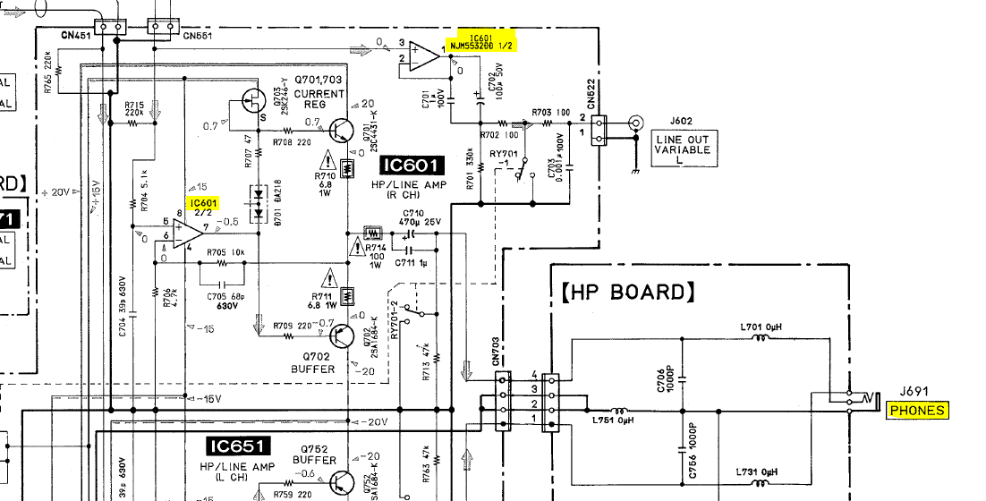

В CDPX777ES они уже поставили разгрузку по току.
Почему в вашем нет? Понадеялись на ОУ или нарочно делали ради создания градации качества внутри линейки аппаратов для максимального удоя с покупателей? Выберите сами правильный ответ в меру вашей веры в людей _hm_

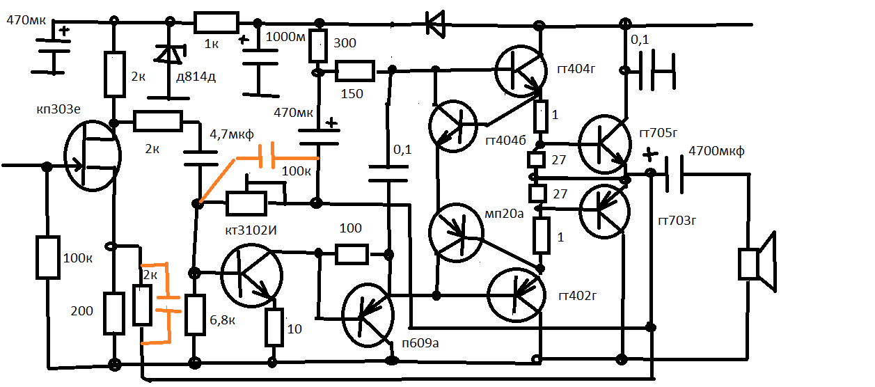

Я бы лучше собрал себе совершенно новый усилитель для наушников
схему дать?
Пабло
В этой ценовой категории я уверен Sony сэкономила на материале где это было возможно при производстве модели 339ES, но за относительно небольшие деньги и сегодня можно найти отлично сохранившиеся экземпляры,
779ES была гораздо более качественной моделью чем 339ES и 559ES, в том числе и по цене.
Базовая схема уже показана здесь, это -Singleton- гибрид усовершенствованный г-ном Петровым (Petr-51).
