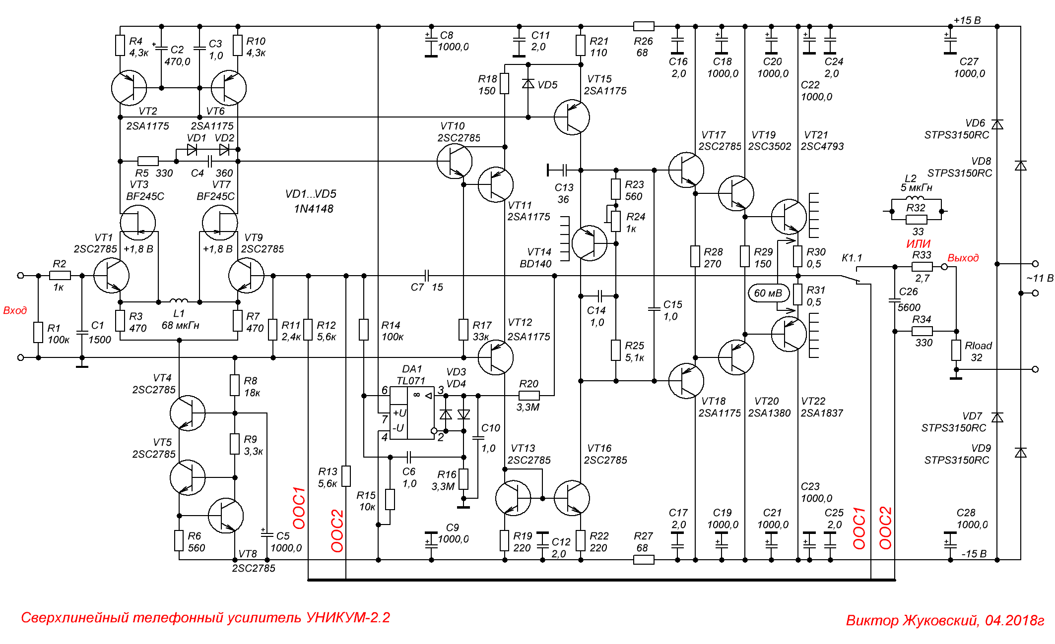

простой ``Singleton`` гибридный усилитель для наушников, идея которого пришла мне от гениального Pусского конструктора Крылова, где я попытался использовать сигнальный триод вместо входного J-FET-транзистора, схема была в дальнейшем развита и усовершенствована г-ном Петровым (Pетр-51)
А зачем там триод? Чтобы получить питание 40В для наушников? :oops:
Может на выход все же двойку хотя бы поставить?

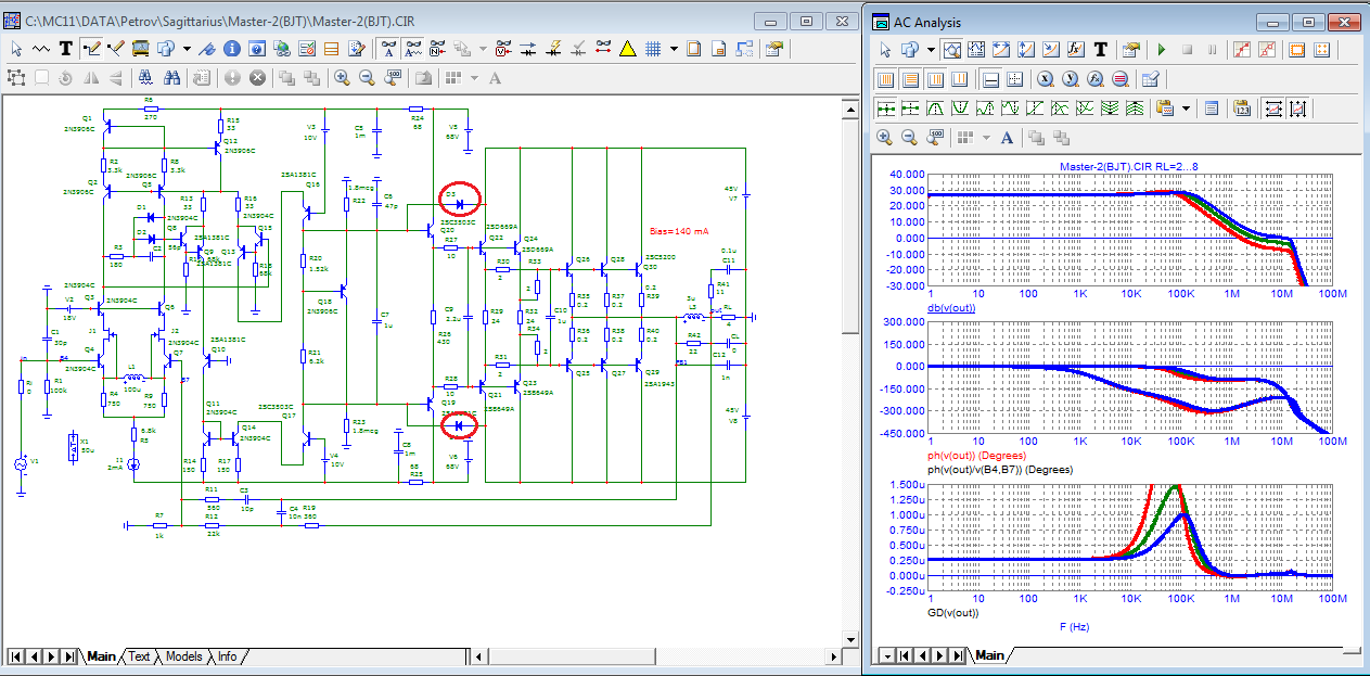

Вам указывали уже давно на косяки, но вы так и оставили - так ведь вам удобнее. Я вот вижу, к примеру, что диоды антинасыщения как стояли неправильно, так и остались стоять - это показатель уровня вашего желания привести модель в соответствие с авторской схемой, дальше можно не рассматривать.
А я то смотрю, чего такие графики убогие, оказывается защитные диоды не туда подключил.
Сразу лучше работать стала модель... Я не проводил тесты чтобы эти диоды включались в работу, но если этого не понимать, то дальше можно не смотреть. Смотреть надо в корень.
Можете делать дальше вид, что не поняли сказанного. Если вы не потрудились даже диоды ранее переключить куда следует, то я ничему не удивлюсь.
А что понимать то? Как заменить у Батя Середы ГТ321 на кремниевый ВЧ? Так и козе понятно, что параметры усилителя лучше станут. А то целый научный труд написал. На клаве наверно даже буквы стерлись.

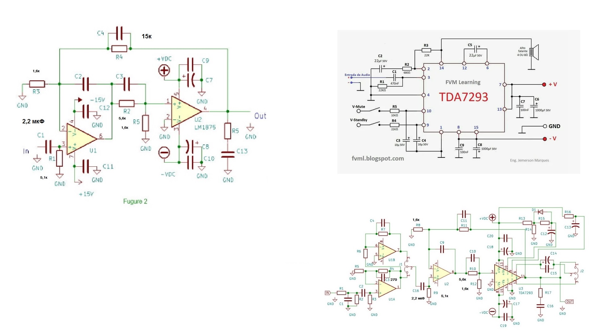

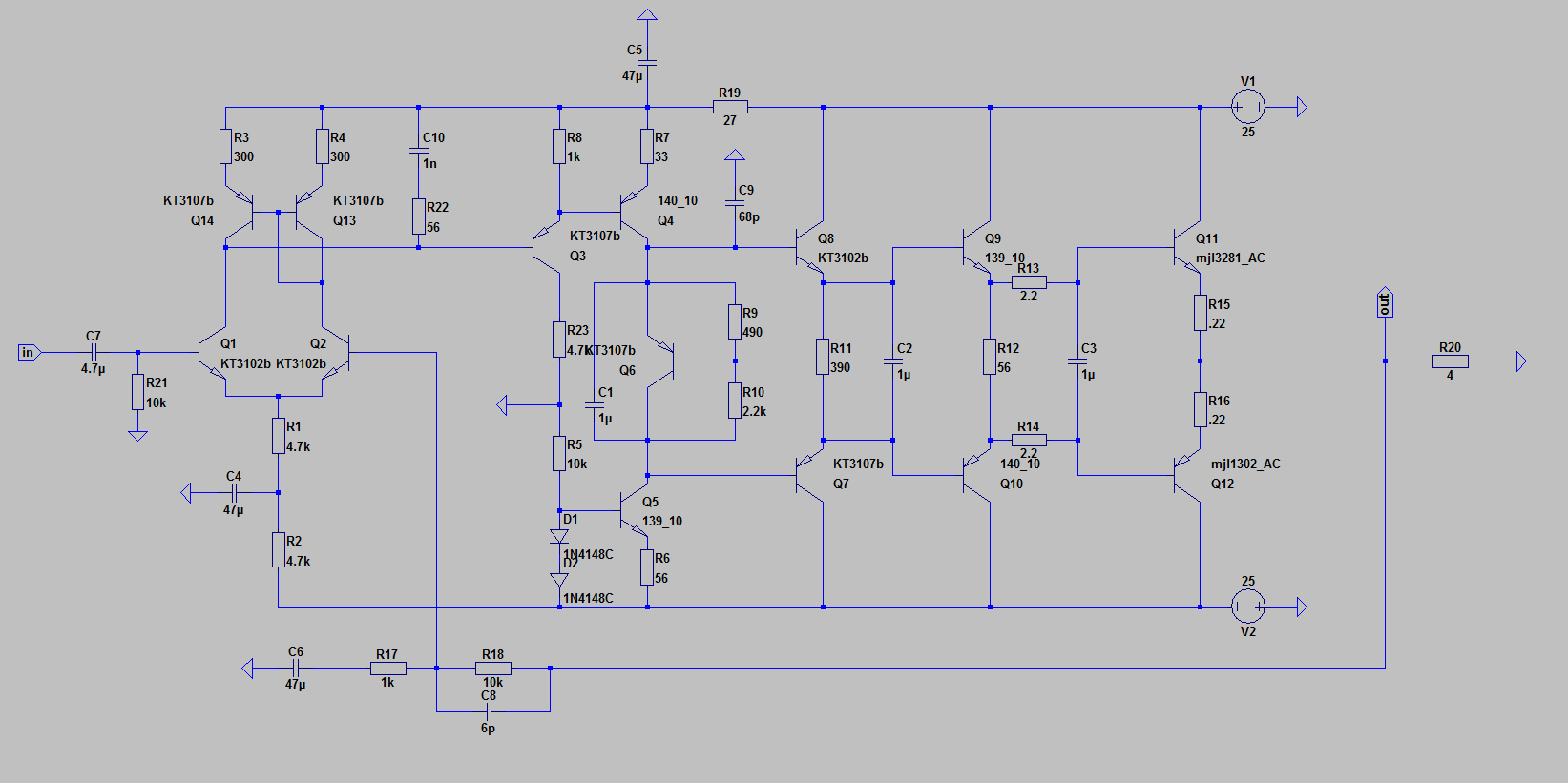

вот такая схема получилась:

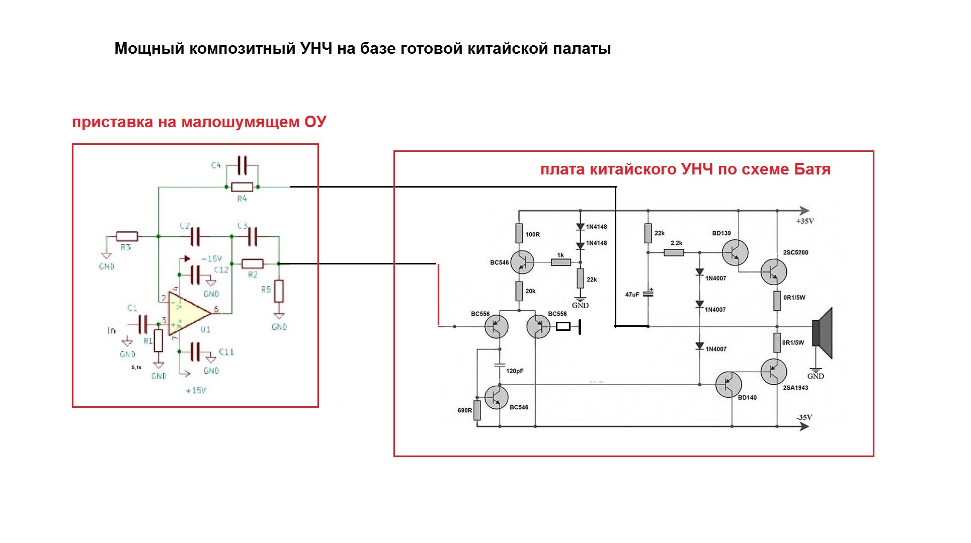

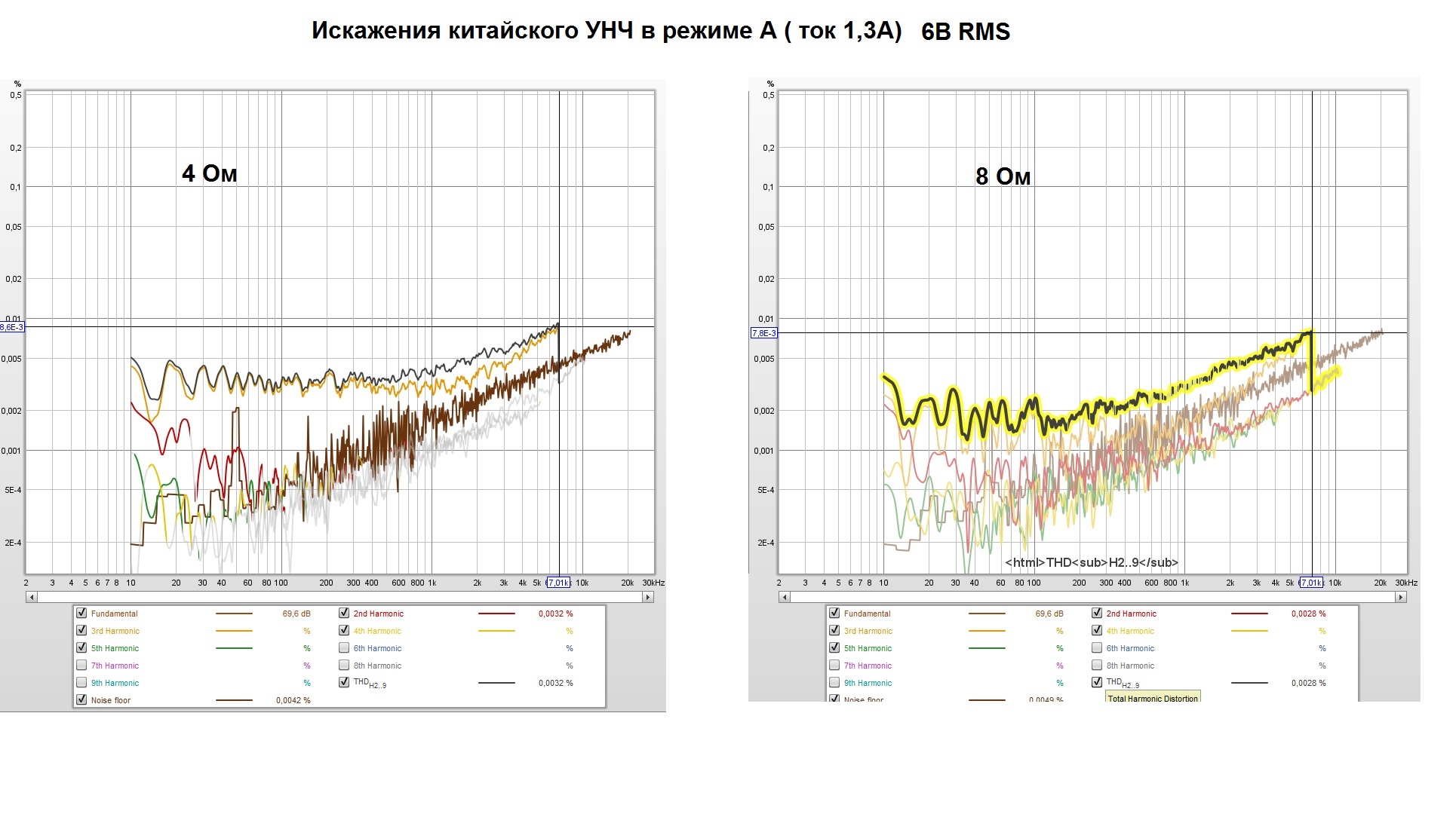

Вопрос. А если УНЧ Батя рассматривать как "камень" и дополнить его не зеркалом, а входным ОУ, чтобы попробовать получить некоторое подобие композитного УНЧ? Прокатит такой фокус?
Схема слева, где вместо камня - УНЧ по схеме Батя с соответствующей ООС (инверт. вход на земле).
Цель - снизить искажения на ВЧ хотя бы на 10-20 дБ и не парить его в режиме А.
    379.6 KB · Просмотры: 35
Привет Пабло!
1/2 ECC88 (6DJ8) Триод на входе используется для обеспечения уникальной линейности, но у меня также есть вариант Singleton с маломощным пентодом (EF95, 6AK5,6ж1п ), включенным по пентоду, Это гибридный усилитель для наушников с очень низким процентом искажений при выходном напряжении 8Впик-пик, и он мне нужен для моих наушников AKG-K500.
Найбільший внесок в спотворення підсилювачем від останнього каскаду підсилення напруги.
А це місце у Батя-Середи проблемне. Я би не витрачав час на дурниці
не сильно понял по правде. примерно дополнив усилок батя операционником на входе можно получить усилитель Парус. такой уже есть.
а дифкаскад на входе а на выходе 2030 где то я тоже видел.
будь проще, спаяй мою схему которую я тебе показывал. два транзистора довольно успешно заменяют оу.
Ну, не знаю, 0,06% судя по симуляции Александра Петрова это уникальная линейность? Любой ОУ даст вам необходимые 8Впик-пик, а современные ОУ могут при этом давать уровень искажений гораздо ниже. При этом все будет компактнее, питание 15-18В в плечо.
На мой взгляд, 0,06% THD — отличная характеристика!, тем более что помимо появления приемлемого уровня второй гармоники нет генерации высших гармоник, Я пробовал усилители для наушников на базе операционных усилителей, но мне не очень понравился итоговый звук; звук был действительно очень реалистичным, но также имел типичный ограниченный характер звучания, как и у многих транзисторных усилителей.
