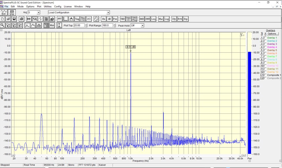

Сейчас ни кого не удивишь 0.00005 % искажений на 20 кгц и нет никаких высших гармоник . Все гармоники лежат ниже шумов усилителя и по этому их не слышно совсем ! Таких схем для наушников много .
не туда смотришь. Вот твои реальные гармоники

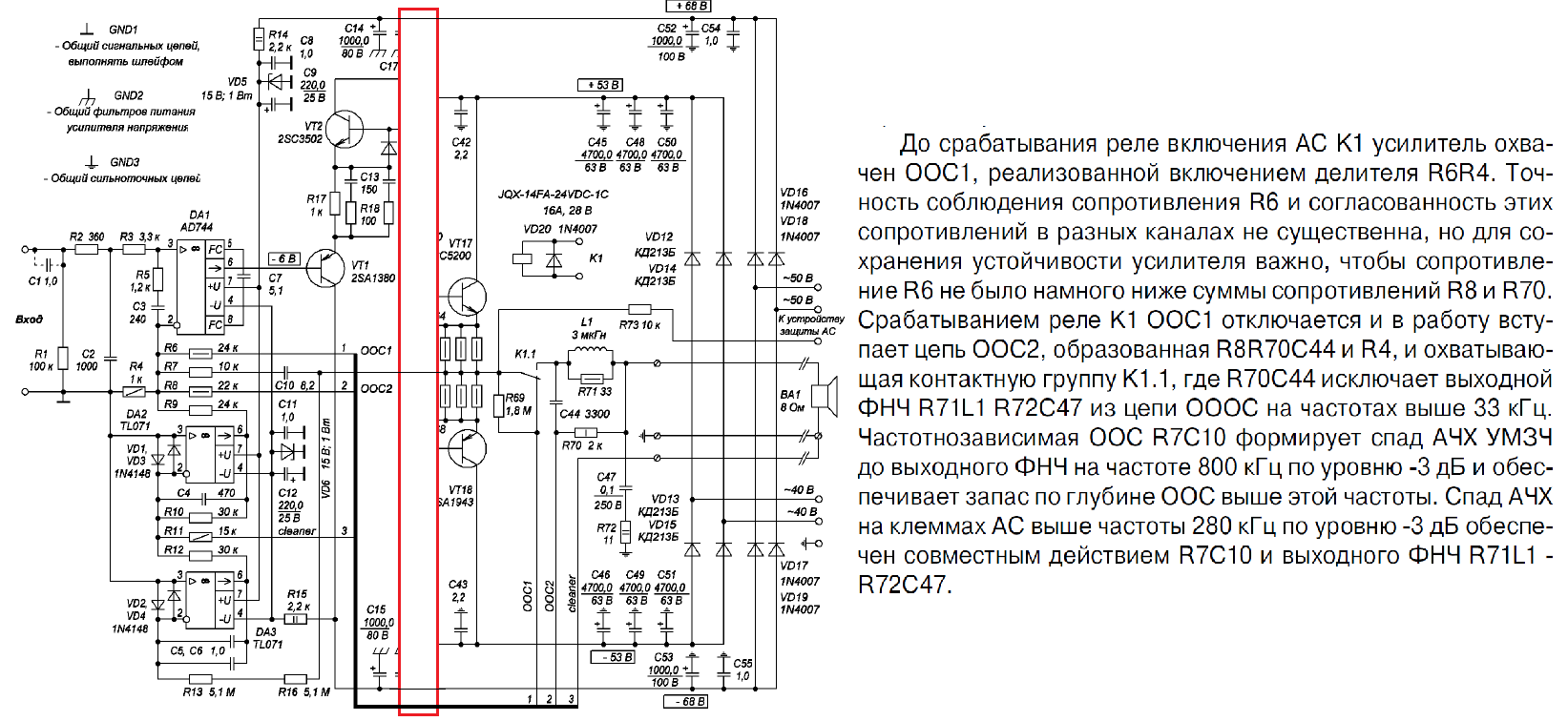

Однако у Пертова возникли сложности с измерениями- катушка находится внутри цепи оос, и шо с ней делать решительно непонятно.
Петров в этом случае несет бред.
Он ранее мерял скорость с катушкой даже там, где она не под оос была.
Катушку нельзя охватывать ос, потому, что с ВЧ наводками от кабелей и динамиков тогда будет? - это же радиоантенны с диким спектром
Как паразитные емкости и индуктивности монтажа отреагируют?

Вот именно! У меня уже много лет трудиться этот усилитель (ввс 2011).
Оос там частотозависимая, работающая примерно до 35кгц, а выше, где нужно бороться с радиочастоными помехами та самая ООС отключена, через конденсатор с44.

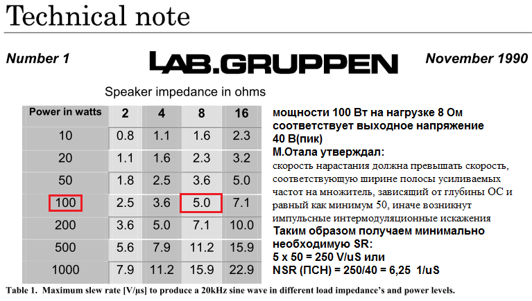

Как и утверждал NEULO в "электрическом" толковании неискажённая передача сигнала - точное соблюдение его амплитуды в каждый момент времени. Амплитуда сигнала во временной области (нарисованная на шкале времени) представляет собой хорошо нам знакомую форму сигнала.
Итак, как только мы научимся очень-очень точно передавать форму сигнала, так сразу и
наступит счастье: звук из «мертвого» станет «живым».
Так что же для этого необходимо?
Какой же должна полоса пропускания?
SR = 2пfVm
откуда f = SR/2пVm = 1 MHz
А теперь обратимся к представленным здесь глубокоосникам: декодера, СМЕРША, NEULO. Отвечает ли этим требованиям хоть один из них? И близко не отвечает.

Не совсем понятно, откуда взялась такая большая цифра запаса по скорости нарастания сигнала в 50 раз? А почему не в 3 или 1000? Ультравысоких частот уже практически нет в самом сигнале от источника, а ЭМ помехи и наводки со входа давятся входным ФНЧ. Грубо говоря, выше 100 - 200 кгц уже практический нулевой уровень всех сигналов, которые которые тем или иным способом могут поступить на вход УНЧ. Зачем ему иметь полосу в единицы или десятки МГц для точного воспроизведения амплитуд и фаз гармоник, которых просто не может выть в сигнале? У нас же не видео сигнал, а звук в полосе от 20 до 20 000 Гц.
так покажи работу хоть одной своей поделки на частоте 1 МГц в малосигнальной области если их частотка сдувается сразу после 100 кГц
Покажите нам источник звукового сигнала, который имеет гармоники сигнала до 1 МГц.
Отала так сказал. Баста.
В таких случаях принято цитировать источник и давать на него ссылку, а то получается мы берем некоторое аксиоматическое утверждение и на нем выстраиваем всю линию рассуждений. С чего мне знать что Отала вообще такое говорил и Александру автоматический перевод все правильно сказал?

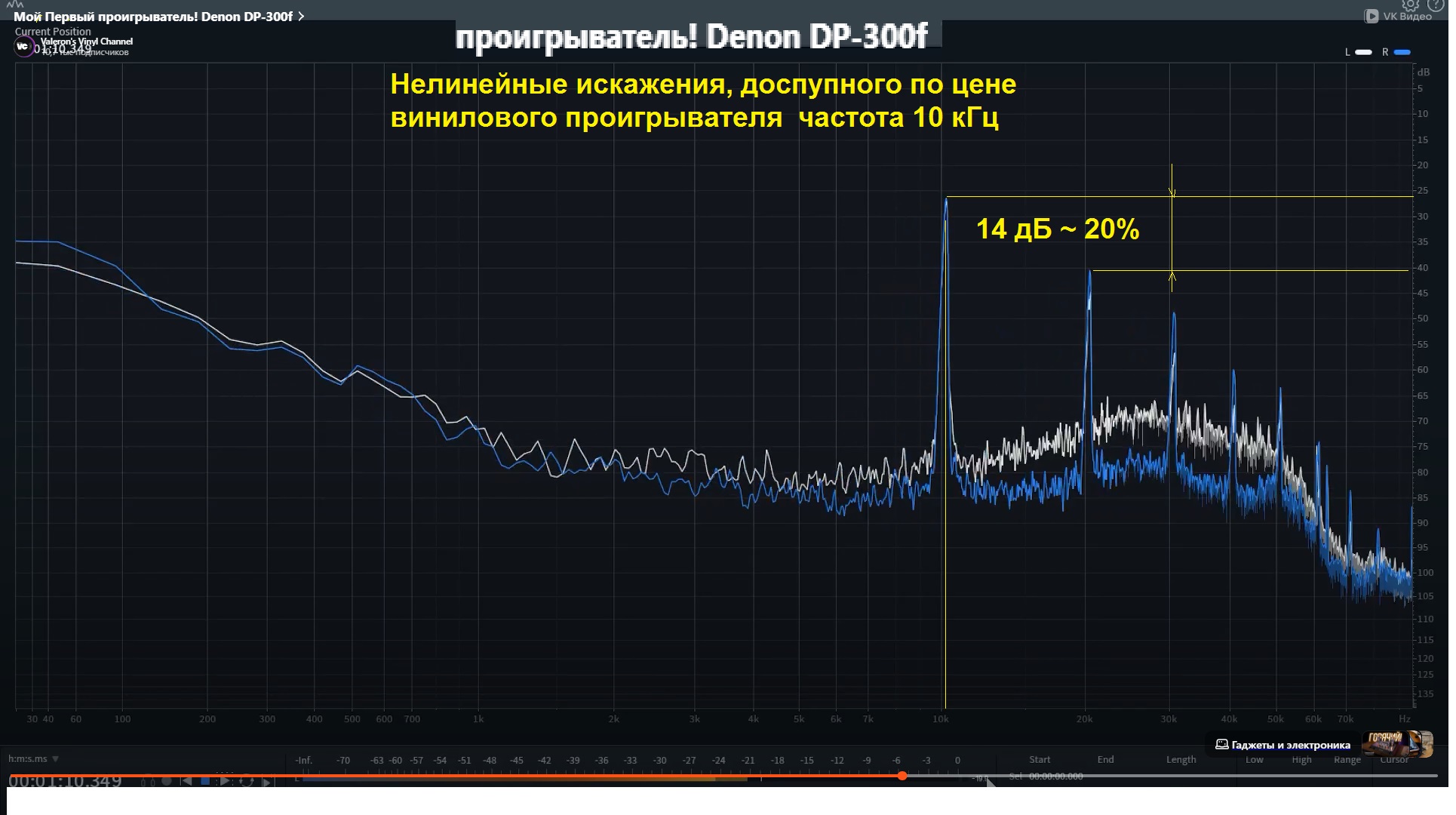

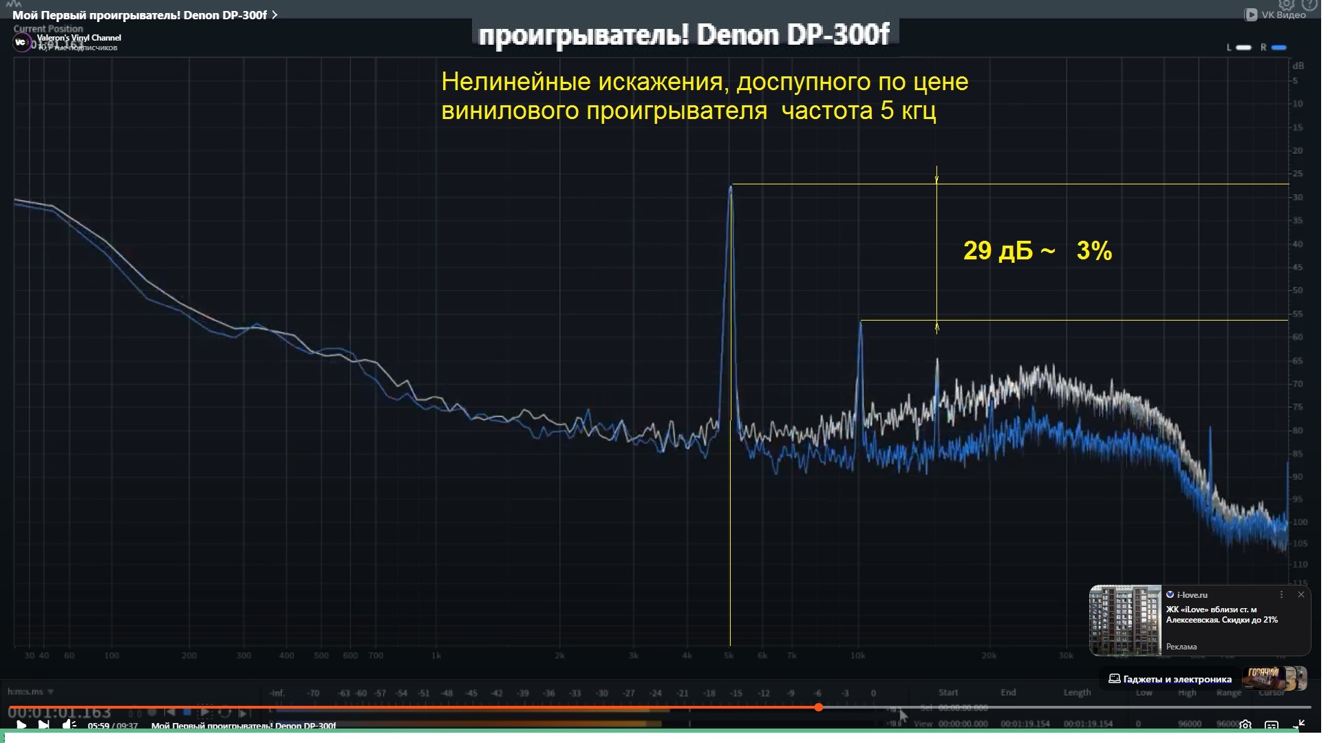

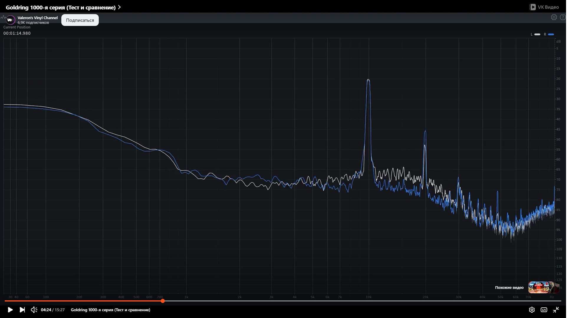

Полосу полезного сигнала, я бы сказал, а не гармоники. А то можно на вход много чего подать непотребного, но с малой смысловой нагрузкой.
Да даже с головки винила, когда она дает искажения на ВЧ под 5-10% резкий спад этих гармоник выше 2и3. и выше 60 кГц уже нет ничего.
  • Нелинейные искажения, доспупного по цене винилового проигрывателя  частота 5 кгц.jpg
    315.5 KB · Просмотры: 31
  • Нелинейные искажения, доспупного по цене винилового проигрывателя  частота 10 кГц.jpg
    328.5 KB · Просмотры: 28
    243.1 KB · Просмотры: 36
